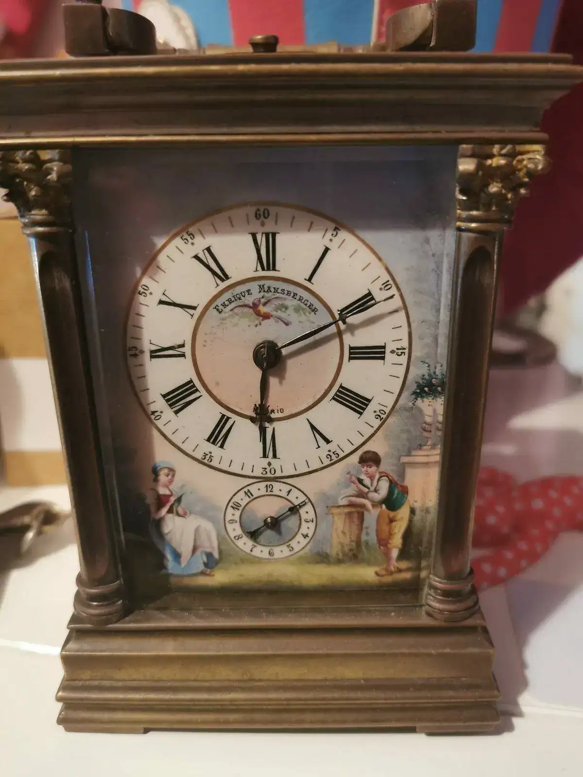

Hola, he visto en un anticuario este reloj "Enrique Mansberger" y me ha llamado mucho la atención. Buscando por internet información sobre este reloj, he visto que Enrique llegó a ser un relojero del Palacio Real a partir del reinado de Alfonso XII.
¿Qué os parece este reloj? Creéis que puede tener mucho valor o se trata de un reloj normal de la época?

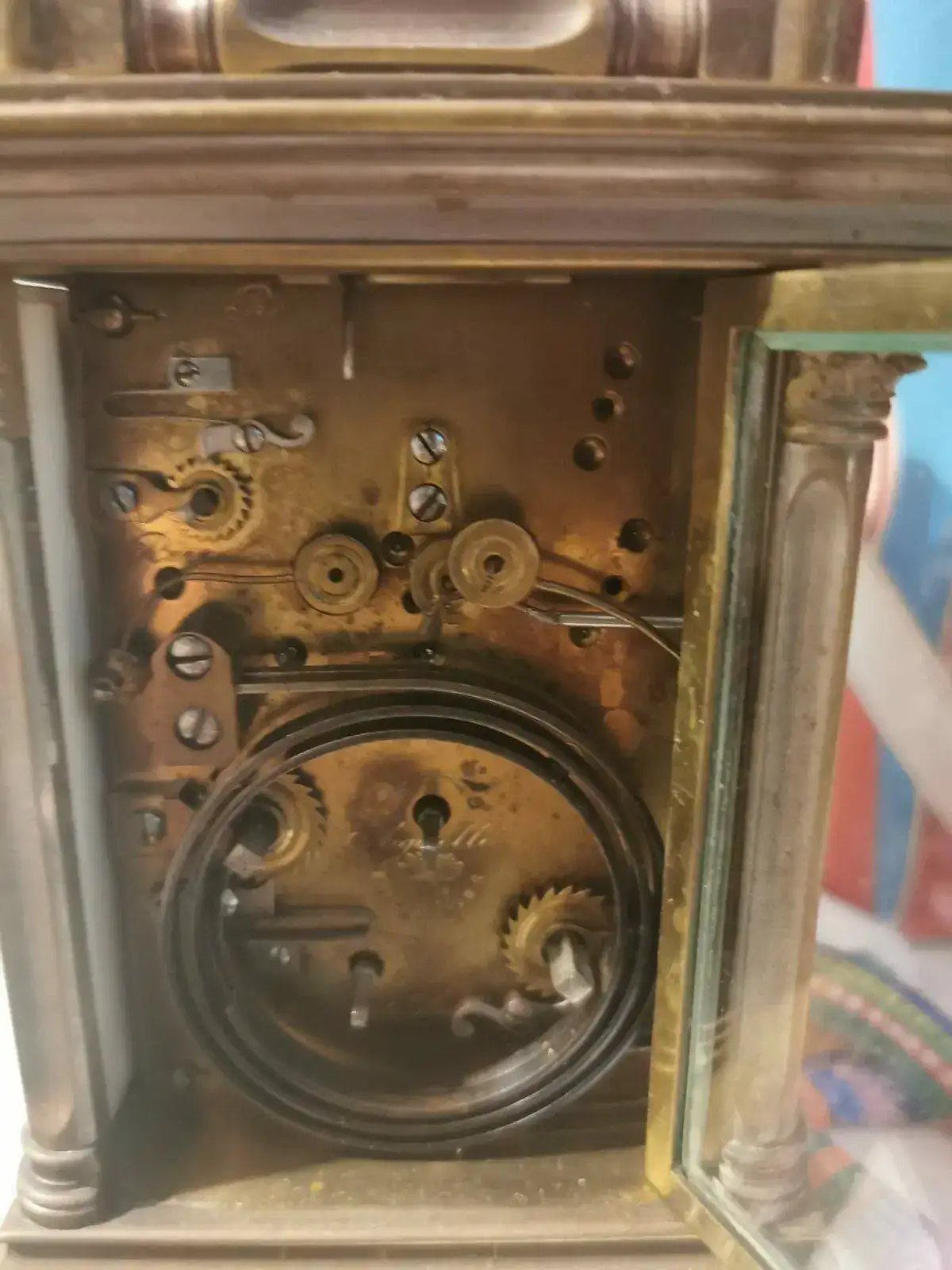

tres martillos , dos gong, volante compensado, es un buen reloj
El reloj parece muy bueno, escape regulado por áncora, doble gong, 3 mazos....
Me llama la atención la caratula, muy bella y la porcelana parece pintada a mano. Un gran reloj.

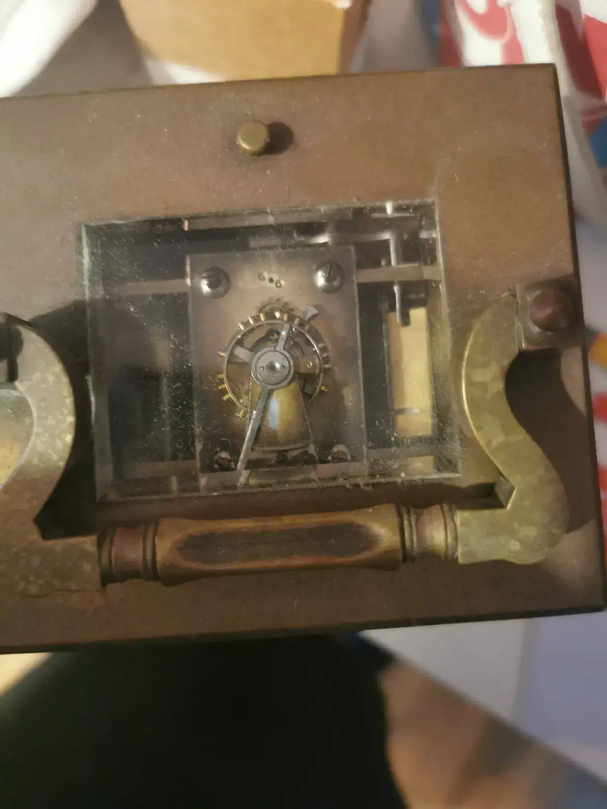

el precio es relativo, ese reloj si te fijas tiene la raqueta a tope en un lado esto indica que adelanta, hay que mirar esto y si está corregido. mirar en 24 horas si mantiene bien el tiempo
Desde luego si observas la base, verás que es un "gran sonería" con palanca reguladora para seleccionar sonería y silencio.
Solo por esa complicación ya parece una buena pieza, pero como te ha dicho el compañero yo personalmente dudaría de su estado de marcha...solamente la raqueta escorada totalmente hacía un lado y la suciedad que se aprecia no augura nada bueno en su funcionamiento...y te puedo asegurar que estos relojes son complicados de reparar...
