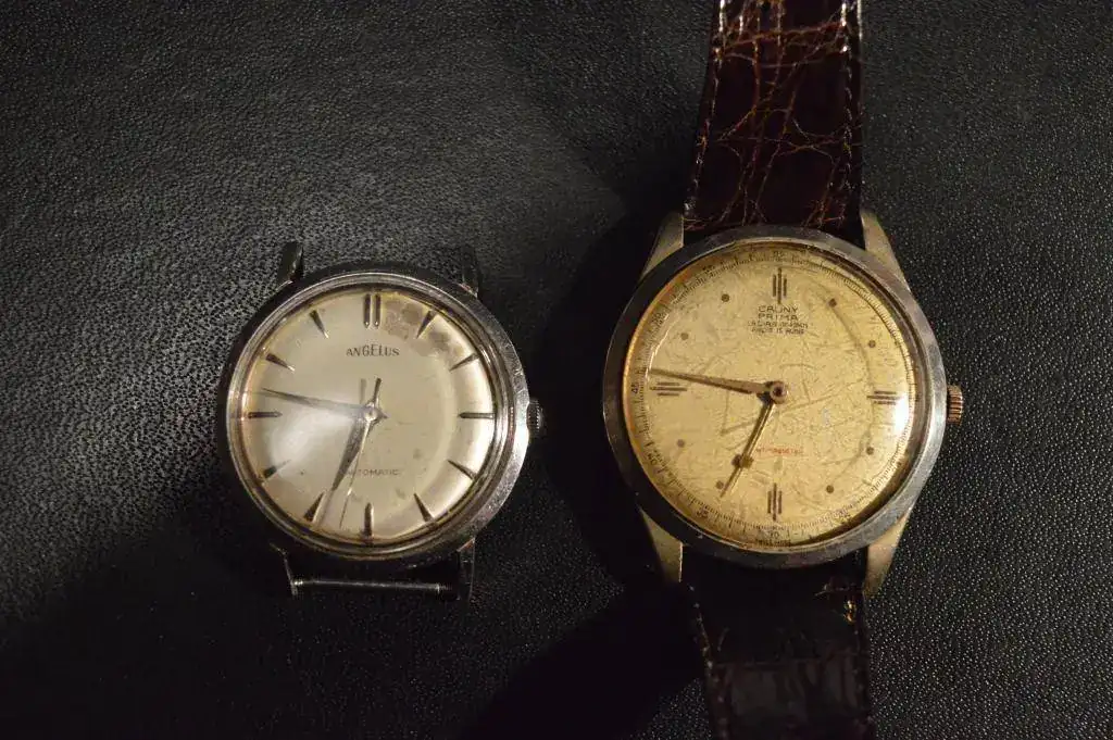

Amigos, fruto de una incursión en mercadillo el domingo pasado son estas dos piezas, un Angelus y un Cauny prima, voilá:

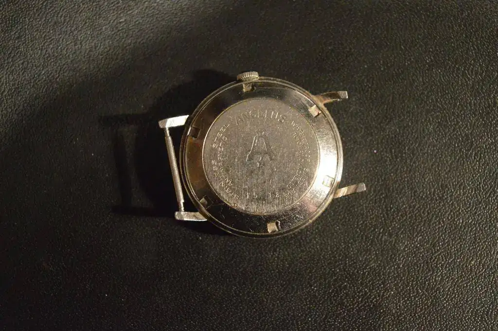

El Angelus es automático y en su trasera exhibe el número 15 18, que supongo será el calibre, pero no lo recoge Ranfft, así que no tengo ni idea, y como la tapa es roscada no puedo ofrecer foto de la máquina.

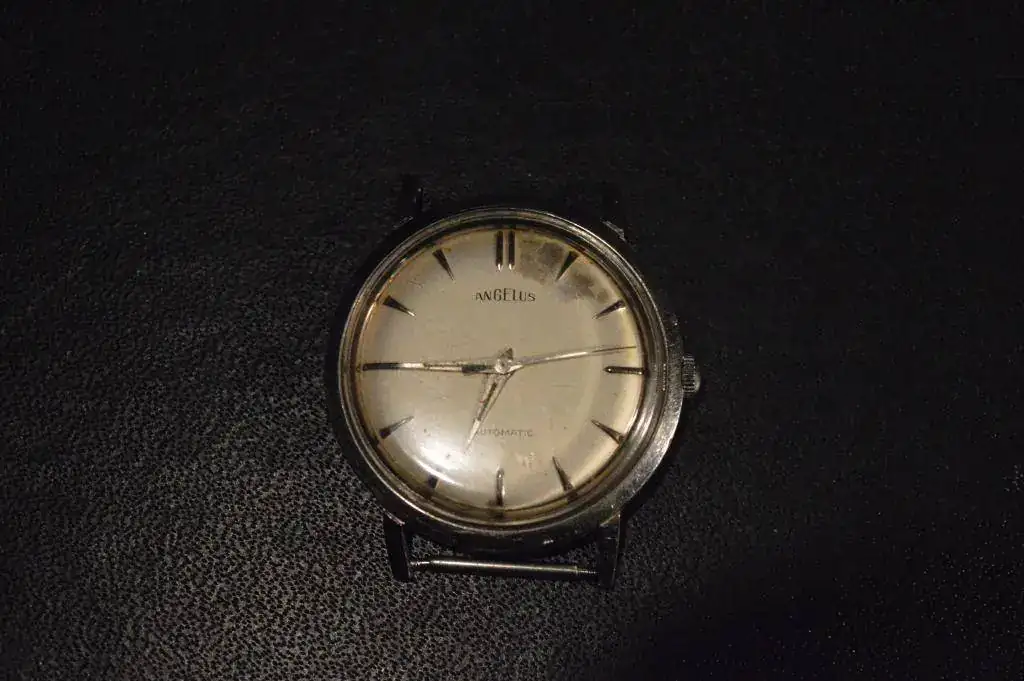

Con esta pobre información solicito de vuestra sabiduría información sobre él, aquí en primer plano:
y agradecería también que le echarais un vistazo a esas feas manchas de la esfera que me atormentan : creéis que se pueden limpiar? ¿vale la pena una restauración?

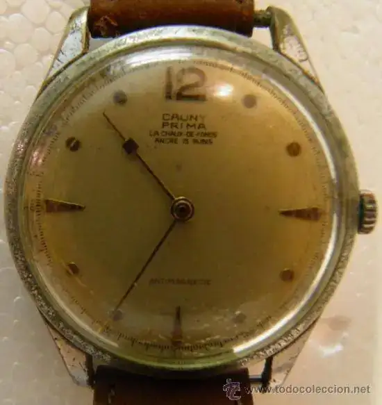

Respecto al Cauny, monta un AS 1188, del que Ranfft afirma que consta de segundero, pero el mío no lo trae ¿es así? Esta esfera la he visto en alguna parte, no sé si en este foro o en otra página, pero no recuerdo dónde. Me ayudaría a confirmar la ausencia, o no, de la trotadora. Así quedó despues de quitarle roña y ponerle una correa nueva:
Y aun le vendría bien un pulido del plexi o su sustitución.
Ambos funcionan bien, y ambos muy baratos, especialmente el Angelus.

La verdad, no los haría funcionar
a menos que comprobara que todo está en orden, por dentro.
Ese 15 18 no es calibre.
Angelus automático es en esos relojes,
ya con movimiento de Ebauches.
Para saber cual, abrir la tapa :-P
Puede que el Cauny tenga roto el pivot del segundero,
si es así, hay que cambiar dicha rueda.
No se alcanza a apreciar en la foto.
Las manchas es difícil que puedan salir,
así como es difícil apreciarlas bien en la foto.
Una restauración va a quitar parte de la historia
y algo de atractivo que tenga como pieza vintage.
La consideraría solamente "pátina".

Gracias, Álvaro. Estaba convencido de lo del ebauche, pues no aparecían en Ranfft más que modelos de cuerda y/o cronógrafos de esa marca. Hasta que no vaya a visitar a mi relojero, no podré abrir el reloj. Lo de la mancha es tal y como la ves en la foto, no hay más, y no añade nada mirarla con lupa. Me temo que no es mancha, sino desgaste, tal vez por zarpa humana, tratando de limpiar lo que sí podía ser mancha. No me hace ninguna gracia, aunque por lo general soy tolerante con las pátinas. Eso es más bien una agresión.

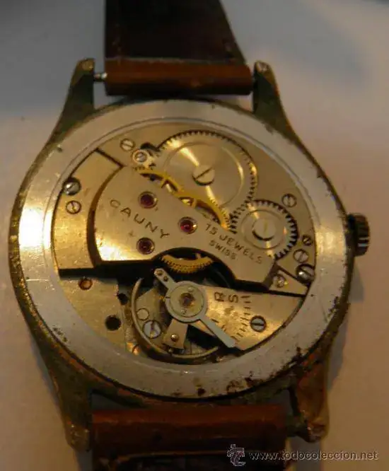

Es curioso lo del cauny, porque en una página se compra venta se ofrecía uno muy similar que tampoco tenía segundero, y era el mismo calibre:
¿Era muy malo, Manolo? La verdad es que este marcha muy bien hasta ahora, sin apenas pérdidas ni ganancias...Igual lo único que ha perdido es la trotadora. Anda, sé un poco más explícito
No, no es malo; sólo tiene un eje de volante raro, raro, raro ......
Bonitos, sobre todo el Cauny que con un pulido de cristal quedaria maravilloso. Creo que si que le falta la aguja segundera, se que perfectamente que esta su hueco ahi esperandola :D
Sobre el Angelus y su esfera... la verdad es que no la veo tan mal como para restaurarla y yo no la andaria tocando mucho.Esas dos manchas entran dentro de su encanto vintage
Gracias, Jorge. Sí ese pulido y la reposición de la aguja están en mis planes, aunque tengo tantas cosas entre manos (no paran de venir relojes, oye, y tres que tengo en el relojero...En fin). Yo sigo viendo esas manchas horrorosas; creo que entre dejarlo estar y la restauración hay un intermedio, repintar ¿qué tal eso? O decirle a mi relojero que me abra el reloj y tratar de limpiar, si se puede (él se niega a tocar las esferas)
Yo es que he visto en este foro que la marca Angelus era muy apreciada (en realidad tengo la sensación de que aquí se trata de una marca de culto) aunque al parecer este ya no lo es tanto, al no ser manufactura, ni crono...tal vez por eso mi obsesión por la mancha.

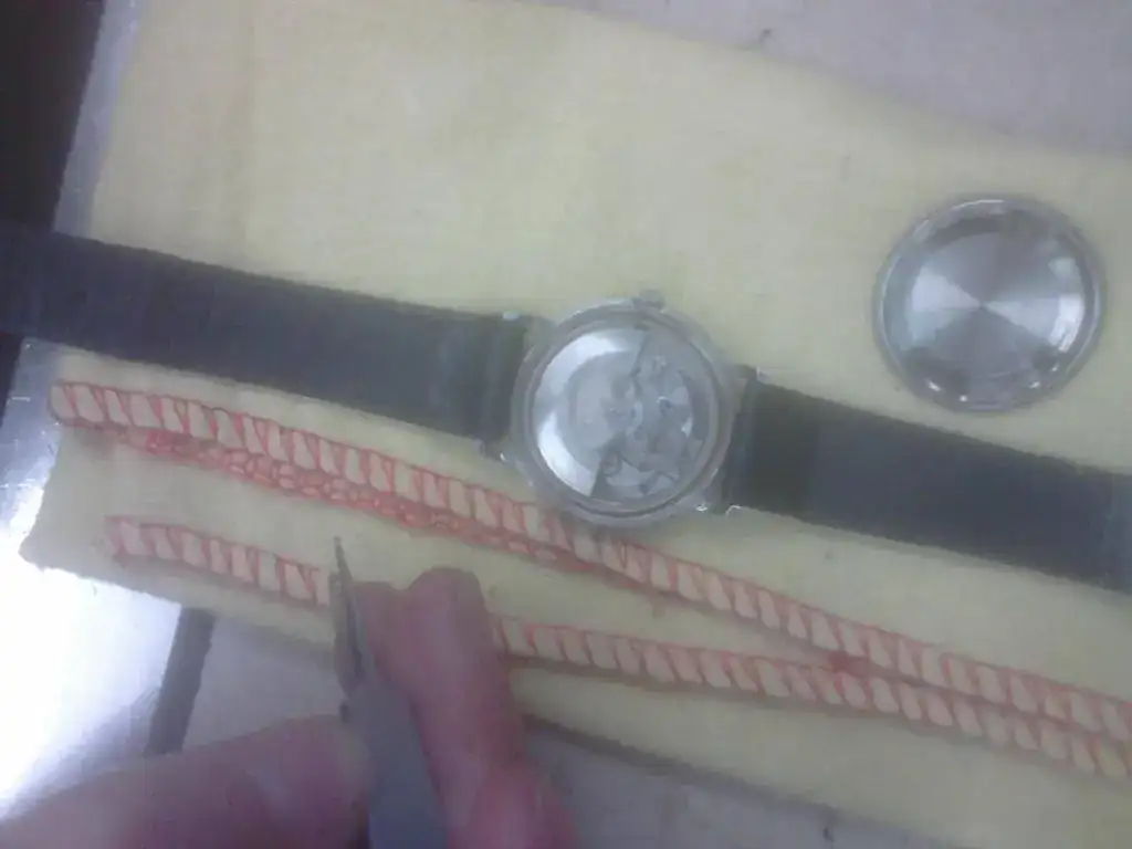

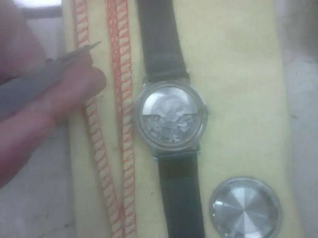

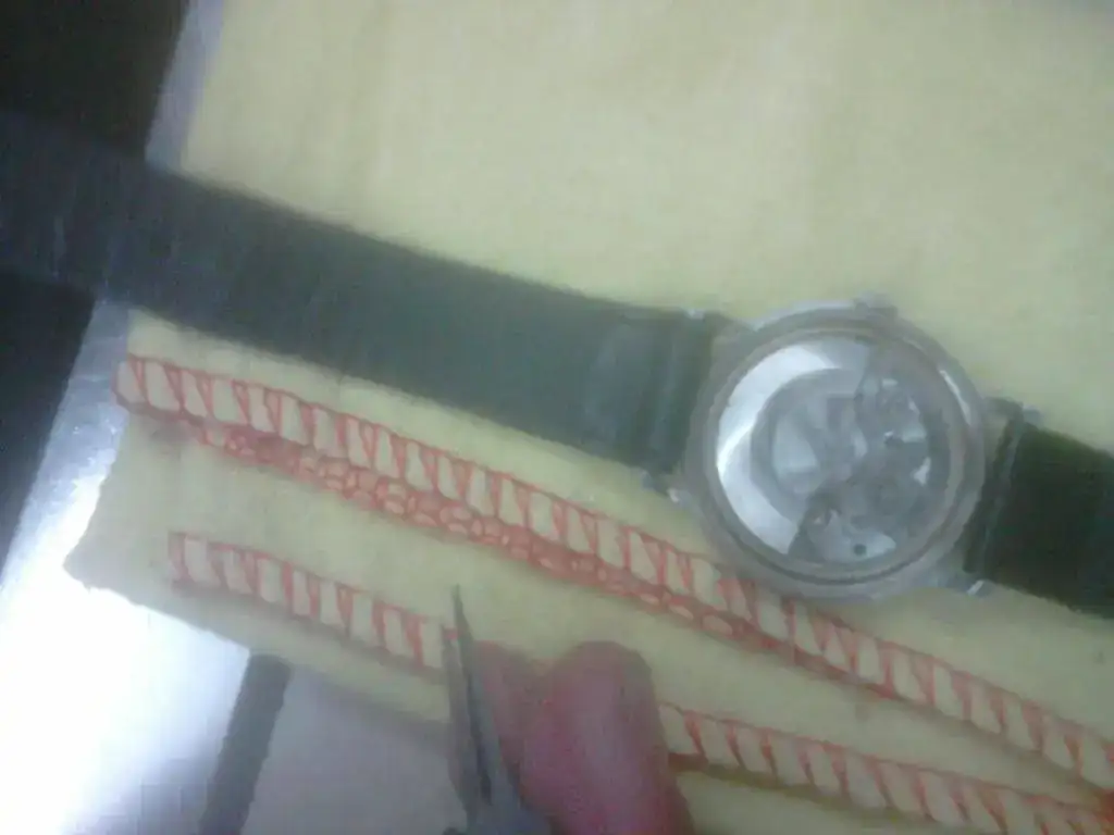

Pues resulta que el Angelus no carga de forma automática, sí de forma manual. Así que toca visita al relojero.
Fotos: muy malas, pero es lo que hay con el móvil que tengo y las condiciones de luz. Si algun vistaalegre puede identificar la máquina, agradecería la información:
Buen día "vela"; estoy en mi casa y no dispongo de mis libros??
No recuerdo haber visto un Angelus automático de fabricación propia. Puede ser que hayan utilizado alguna (ebauche) de una máquina ajena???
Tengamos paciencia - porque algunos de nuestros amigos encontrará la ficha técnica y nos dará alguna información???
El AS 1188 es muy común que casi todos estos relojes aparecen con la rueda del seg/central rota y hay que cambiarla para colocar el segundero central? Un saludo y a la espera de noticias???

Parece ser un AS 1700, o similar.
Buen día "vela"; del calibre AS 1188 tengo todas las fornituras y creo tener también la rueda. del seg/central??
Las fotos de la máquina que tiene el Angelus no se ve bién - parece ser un As 1700 y flia???
Trate de colocar algunas fotos que esté mejor.
Un saludo, Luis desde Argentina
Le he pedido al relojero que mirara si había marca bajo el volante y me ha dicho que no. Yo no tenía lupa y él parecía un poco malhumorado: "una máquina suiza..." y ya está.
