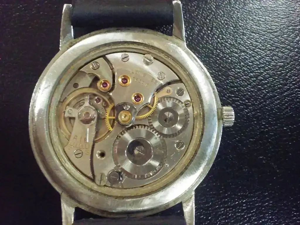

Hola a todos desde Argentina, es la primera vez que escribo y lo hago con mucho entusiasmo.

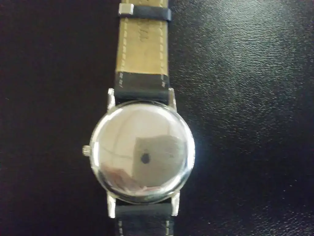

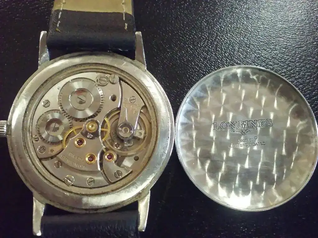

Quisiera que alguien me de una mano con este reloj que recientemente adquirí.

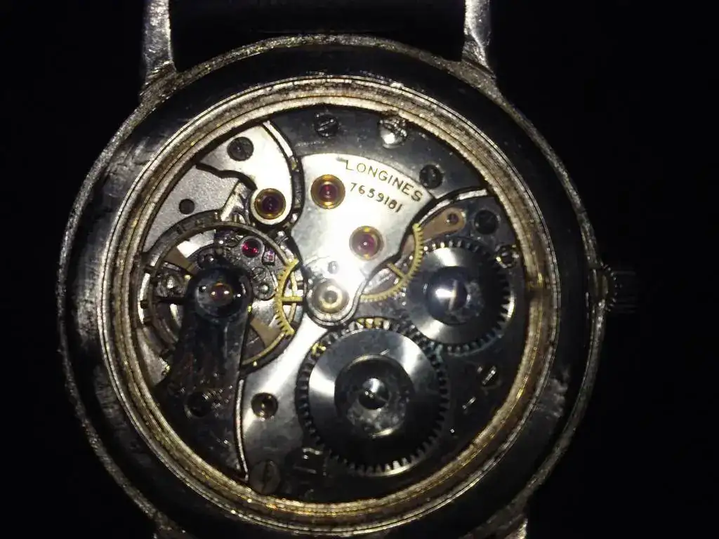

Es un Longines de tipo militar de los años '40. Tiene 17 rubíes. El número de la máquina es 7659181. Posee el material luminiscente en la esfera (se ve muy bien de noche). Corona con logo Longines.
Quisiera saber qué calibre es y si alguien me podría aportar más datos sobre el mismo.
Muchas gracias.
Adjunto fotos.​

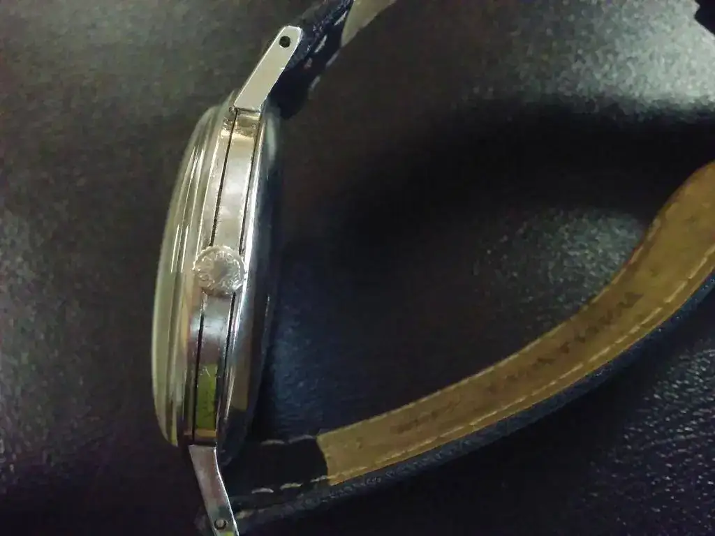

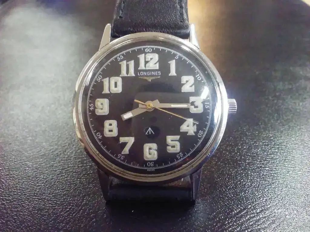

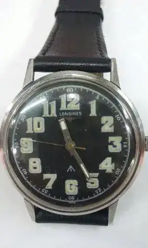

Me gustaría saber cómo fue esa esfera en un origen. Me parece que está muy muy repintada con aires de fantasía y con una elección de agujas calamitosa. Vamos a poner en la parte positiva el calibre Longines.
Por cierto, no es mi intención desanimarte compañero. Como bien dices es un inicio...
Muchas gracias amigo por la información. Por suerte la inversión no fue grande y creo que con tan sólo escuchar el tic-tac de la máquina, el reloj se ha pagado solo.
Un gran saludo desde la Argentina.

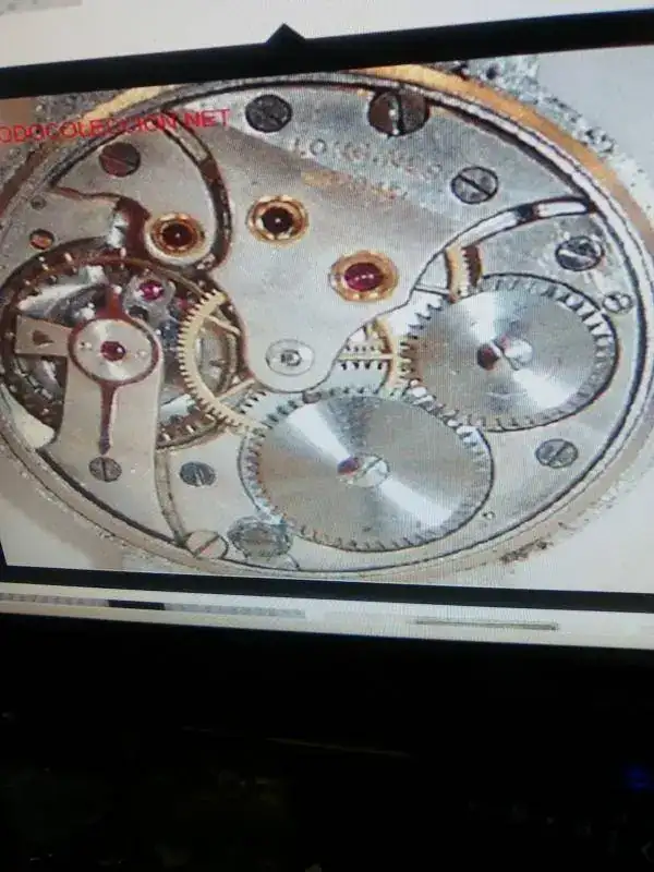

Hola y bienvenido , el calibre parece de la familia de los 12.xx
En cuanto a la esfera y las agujas pienso lo mismo que Zapp ...
El calibre es posiblemente un calibre 12.68ZS
Hola Román ! Bienvenido a este rincón. La esfera seguro como te dice el compis zapp es repintada y el calibre es de la familia de los 12.68 antecesores al fiable 30 L. Un ABRAZO AFECTUOSO desde Argentina también !
Tempus tiene razon es un 12.68zs:ok::
Cram.-

La caja dudo q sea longines
Viene en sus catálogos de Longines
