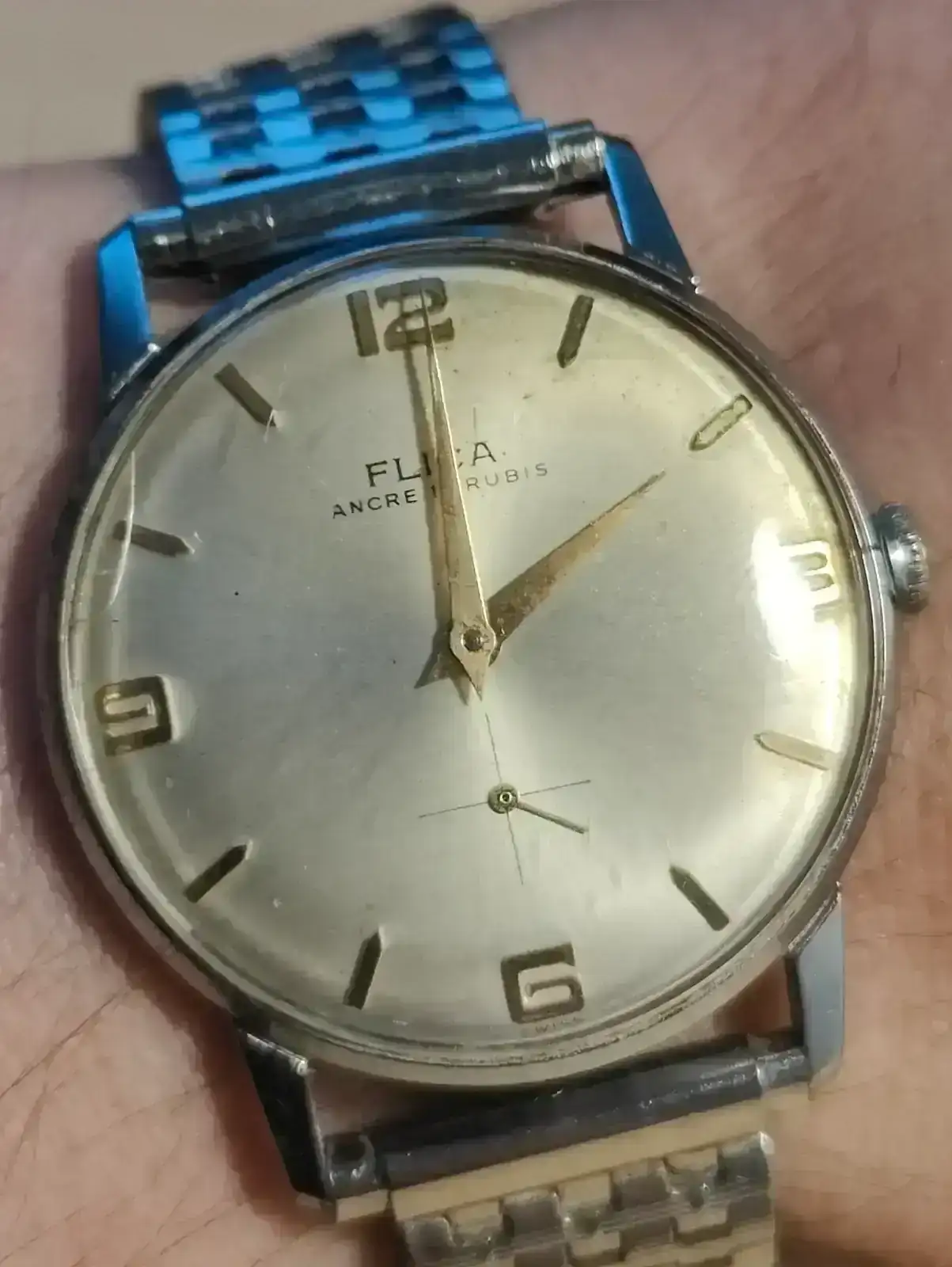

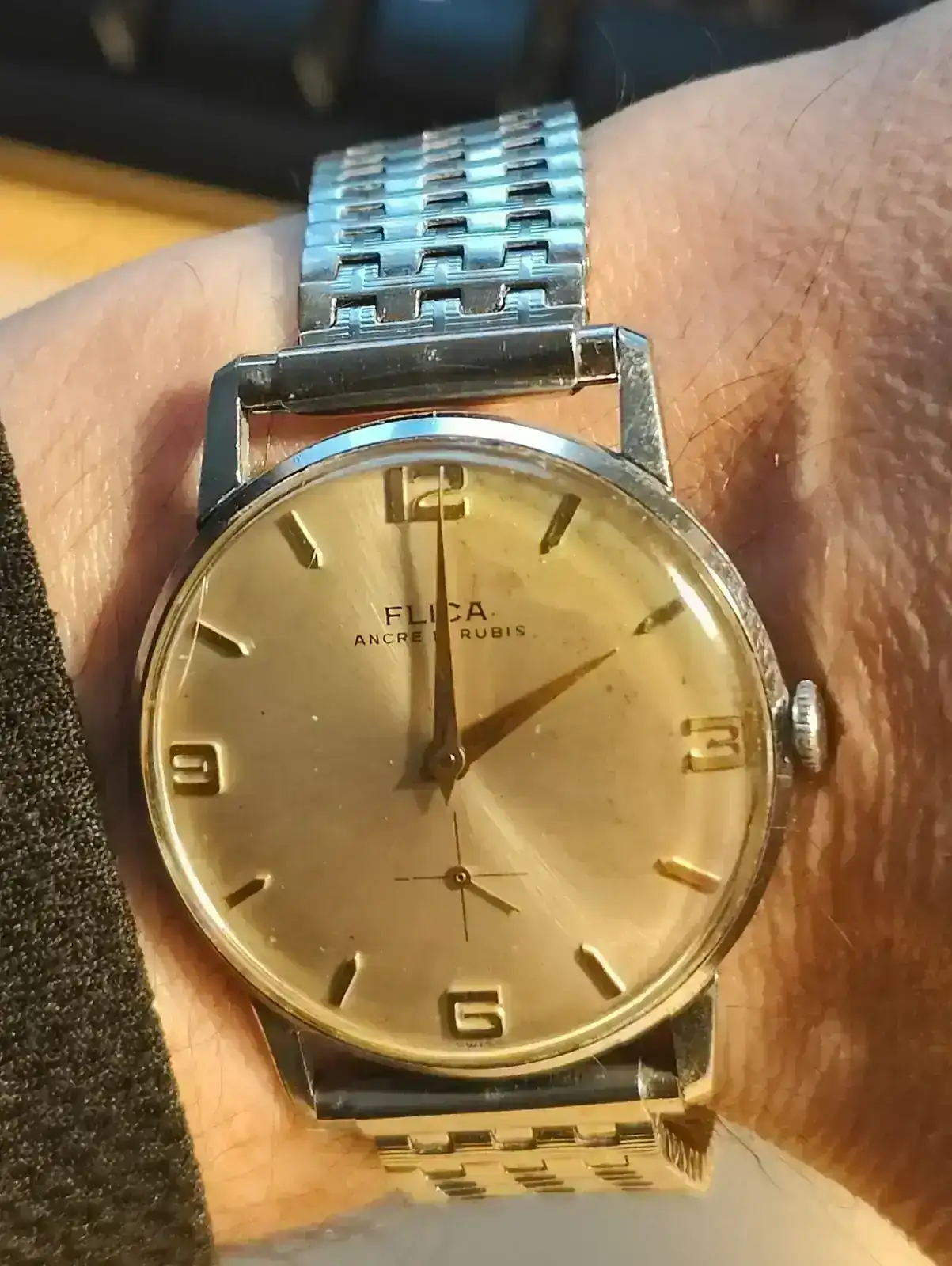

Muy buenas!
Me paso por esta sección del foro para hacer una consulta (igual muy básica,... pido disculpas por adelantado) sobre los pasadores de este Flica.
No había visto nunca este tipo de pasadores y por más que los miro y pruebo, no tengo idea de cómo sacarlos de la caja.
El caso es que la intención es poner al día el modesto Flica y parte de la idea era plantear substituir el brazalete por una correa, y ahí ha surgido la duda... Porque...es posible no?
Os dejo varias fotos.

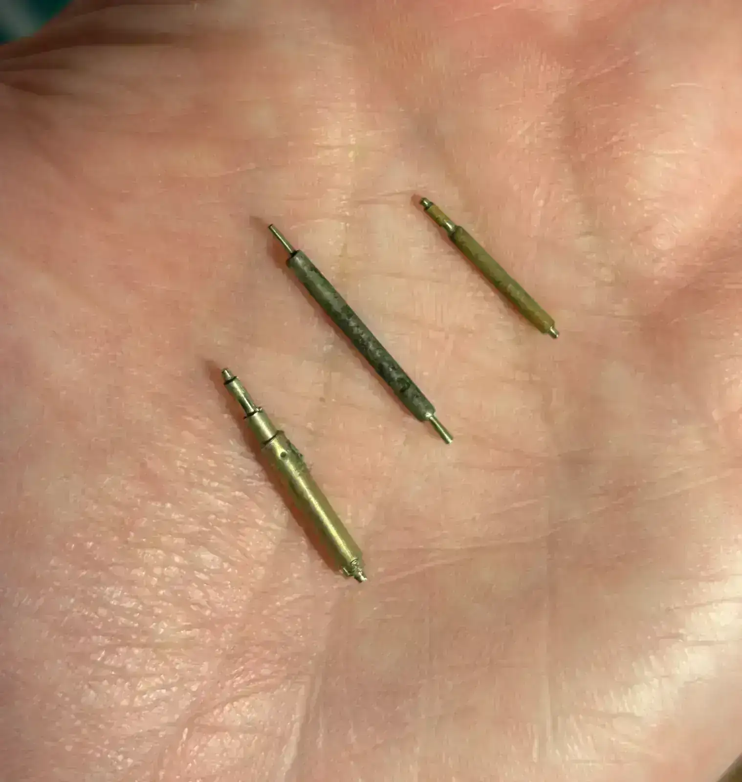

¡Bonito reloj! Merece la pena que le busques una correa que te guste y lo pasees. Pienso que debe de llevar alguno de estos pasadores de los antiguos.
Ver el archivos adjunto 3283472
Algunos suelen ser bastante cabroncetes a la hora de quitarlos. Y la buena cantidad de roña que suelen llevar nunca ayuda 😂. Si te fijas, dos de ellos llevan un extremo más corto que el otro. El de la derecha sólo tiene muelle en un lado. El otro lado es fijo. Si es de esos, yo intentaría quitarlo desde el lado que no es retráctil. El de la izquierda, es casi igual, pero tiene algo de juego en la zona más corta. Lo mismo. Si es como el del centro...ambos extremos tienen muelle, pero no tienes ni una sola muesca para enganchar y apretar...estos vienen bien en relojes con asas perforadas. Si se han puesto en uno sin perforaciones, pueden ser muy jodidos de quitar. Puedes intentar doblarlo un poco y lo sacas, o directamente lo cortas con unas tenazas de modelismo o algo parecido.
¡Suerte compi!
Me da a mí que los pasadores tienden más al ejemplo de la derecha. Uno de los lados tiene un diámetro ligeramente superior.
Efectivamente, como bien dices, ninguno de los lados tiene muesca para poder apretar hacia adentro, y eso me despistaba un montón.
Bueno, sabiendo que 'se debería poder' lo volveré a intentar y sinó al relojero directo.
