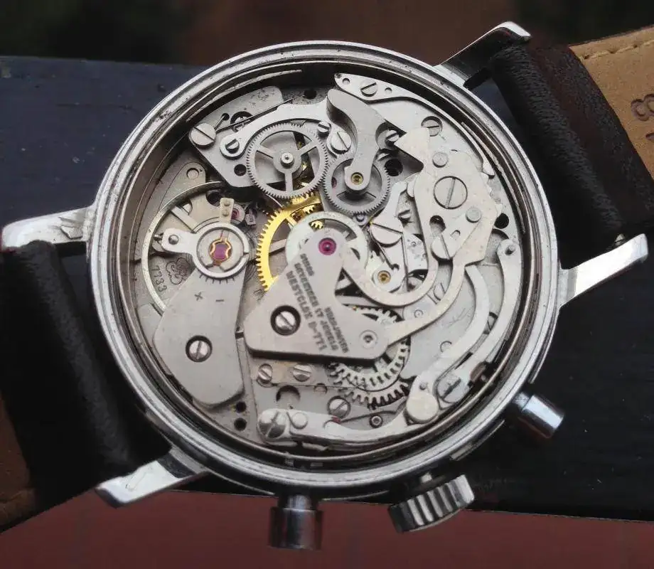

Hola Compañeros
Perdiendo el tiempo en la web, me encontre con un crono Tressa con un Valijoux 7733. La verdad que me gusto su estetica vintage de crono con dial sobre cargado y de colores apastelados.
Pero me da un poco de temor el calibre, su fiabilidad, estado y que sea genuino. Crei que los Tressa montaban Landeron o cosas asi. Se puede leer 7733 en el calibre pero tengo un profundo desconocimiento del tema.
Que opinan? Es un 7733 propiamente dicho? Es un calibre duradero?
gracias, totales!!
Es un Valjoux 7733 genuino.
Tressa los solía montar.
Es un calibre duro y fiable y todavia es muy facil conseguir repuestos para el.
Es un calibre derivado del venus 188.
Es de levas y no de rueda de pilares, pero es un buen calibre.
Tressa montaba relojes de bastante calidad.
El amigo gotzon te lo ha dicho todo , :ok::

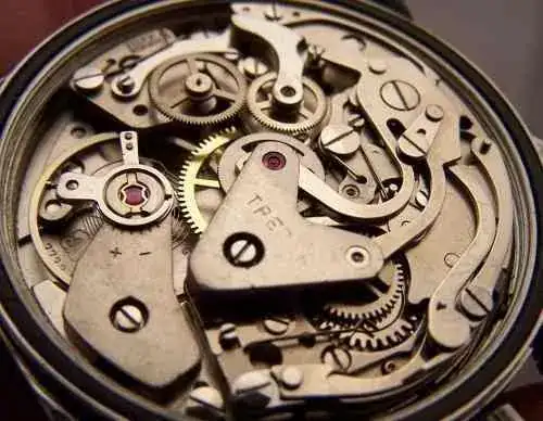

Es un Valjoux 7733 genuino de Tressa! Compáralo con el de mi Dugena si quieres:

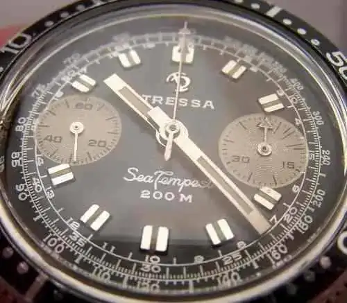

Saludos: Tressa es una marca muy común en Argentina. El modelo que presentas, el Seatempest, es uno de los mas costosos que tenia dentro del catalogo.
Es cierto que vinieron en 2 versiones: la primera con landeron 248 y esta ( a mi entender la mejor) con valjoux 7733 de mayor robustez y mas exacto.
El estado del reloj parece inmejorable, ya que los tressa eran relojes para clase trabajadora y media que lo usaban a diario como único reloj. Conseguir uno en este estado está cerca del milagro.
De la autenticidad, ninguna duda, asi como de el estado de conservación.
