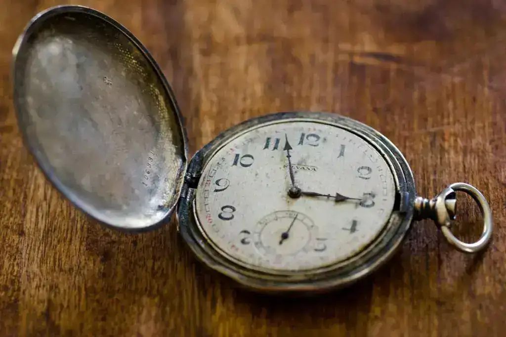

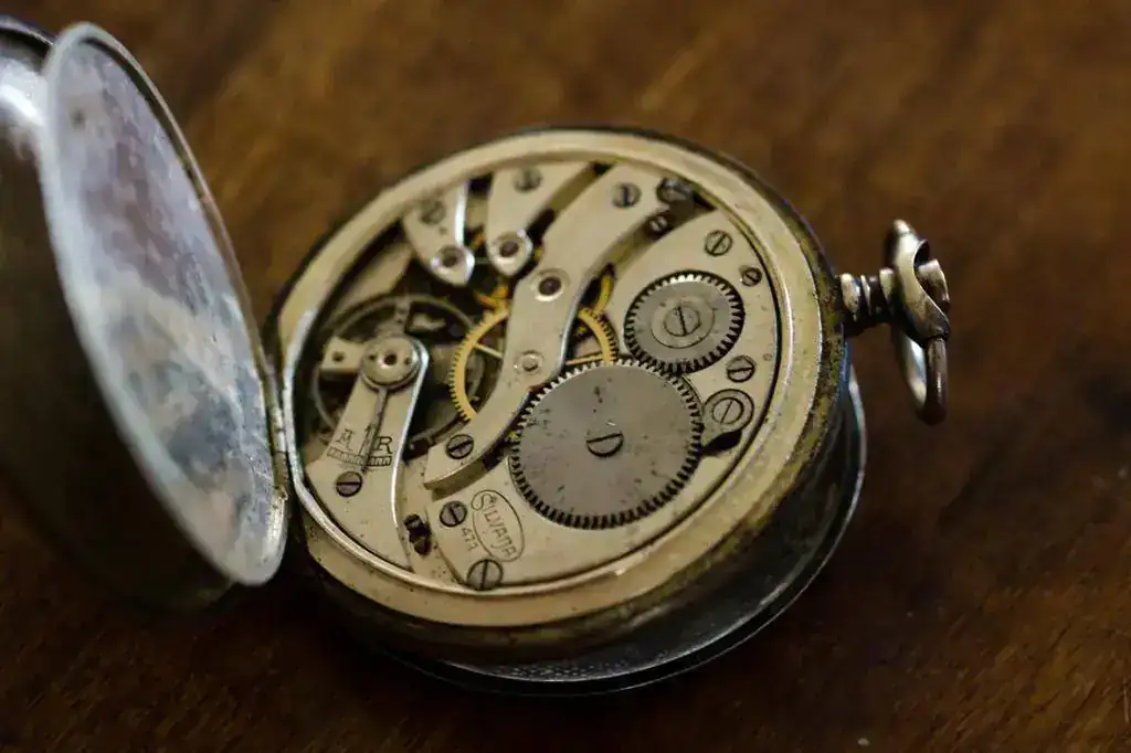

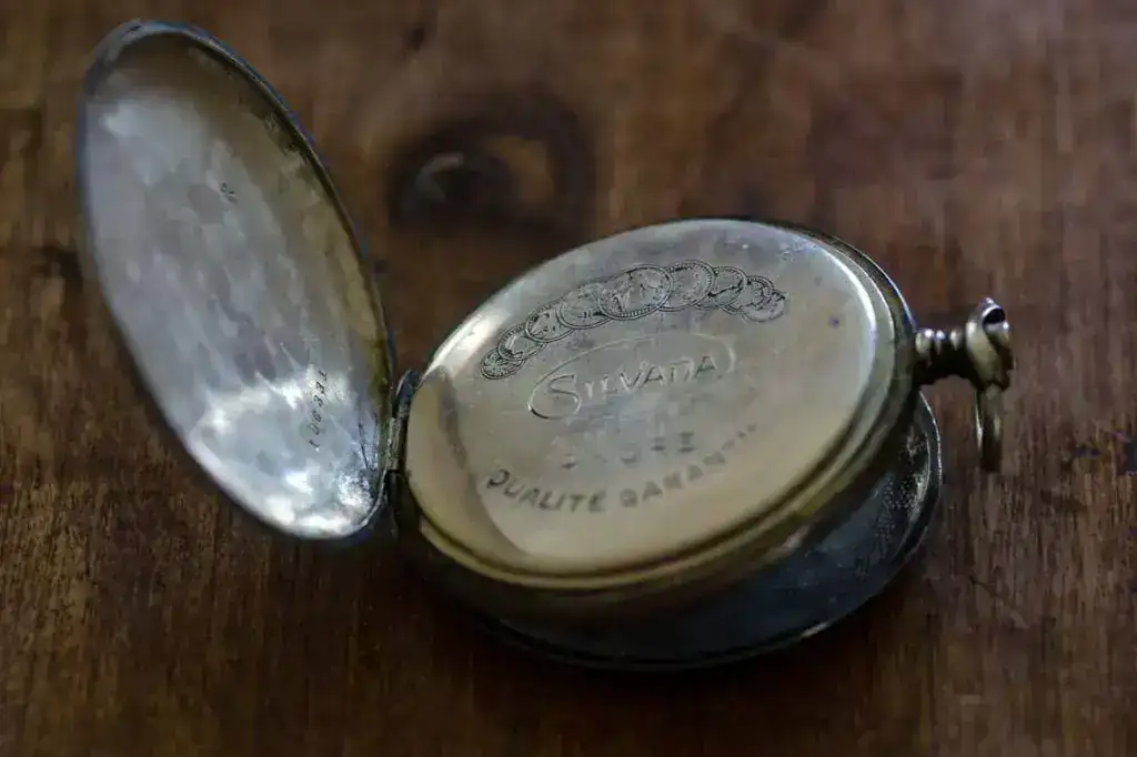

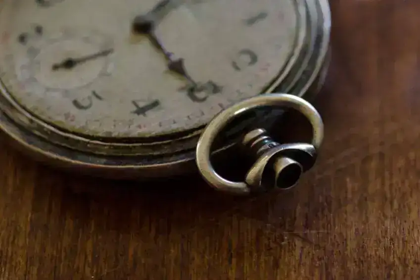

Hola a todos!!
Hace unos meses herede un reloj de bolsillo mediano Silvana, del abuelo de mi mujer, estoy con ganas de armar un reloj custom, usar la máquina, cuadrante y agujas.
Le falta la corona, el vidrio y el aro para trabar el vidrio, la máquina tendría que repararla y el cuadrante limpiarlo todo lo posible, adjunto fotos!
Les pido si me pueden ayudar, necesito saber si alguna de estas cajas Parnis me sirven? Si saben dónde se puede pedir una a medida?
Medidas que tengo: cuadrante 41mm, maquina: 40mm ancho de la maquina + cuadrante 5mm
Saludos y gracias a todos.
Con todo el respeto, lo llevaría a un buen relojero a que lo repare y restaure, pero no lo descajaría y metería en una caja de Parnis por dos motivos:
-Creo que ese reloj es bonito tal cual es, aparte de ser un tesoro familiar, con valor sentimental detrás, que puede seguir siendo heredado más adelante.
-Ese calibre casi seguro carecerá de antigolpe, y es fácil que acabes con un eje de volante roto a la mínima.
Aparte, un Parnis vale más bien poco, y si se te antoja ponerle una máquina antígua, podrías cogerla de algún otro reloj de bolsillo que puedas comprar barato.

Muchas gracias por tus palabras!! para hacer las partes que faltan en plata900 como la caja del reloj, me piden mucho, pero es verdad, vale mas por sentimiento que el reloj en si mismo, capas tendría que hacerlas en otro material y listo!! conservar el reloj para que lo herede mi hija, lo tendre en cuenta! :Cheers:
Mira a ver si te pudieran poner aro y corona en acero. El plexi será barato.
