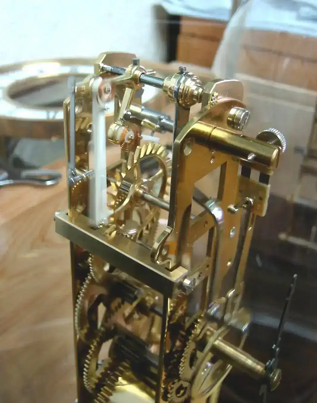

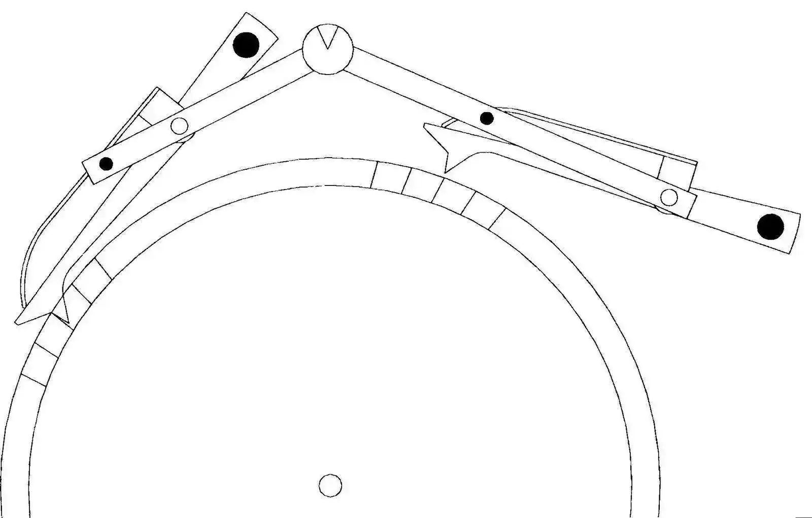

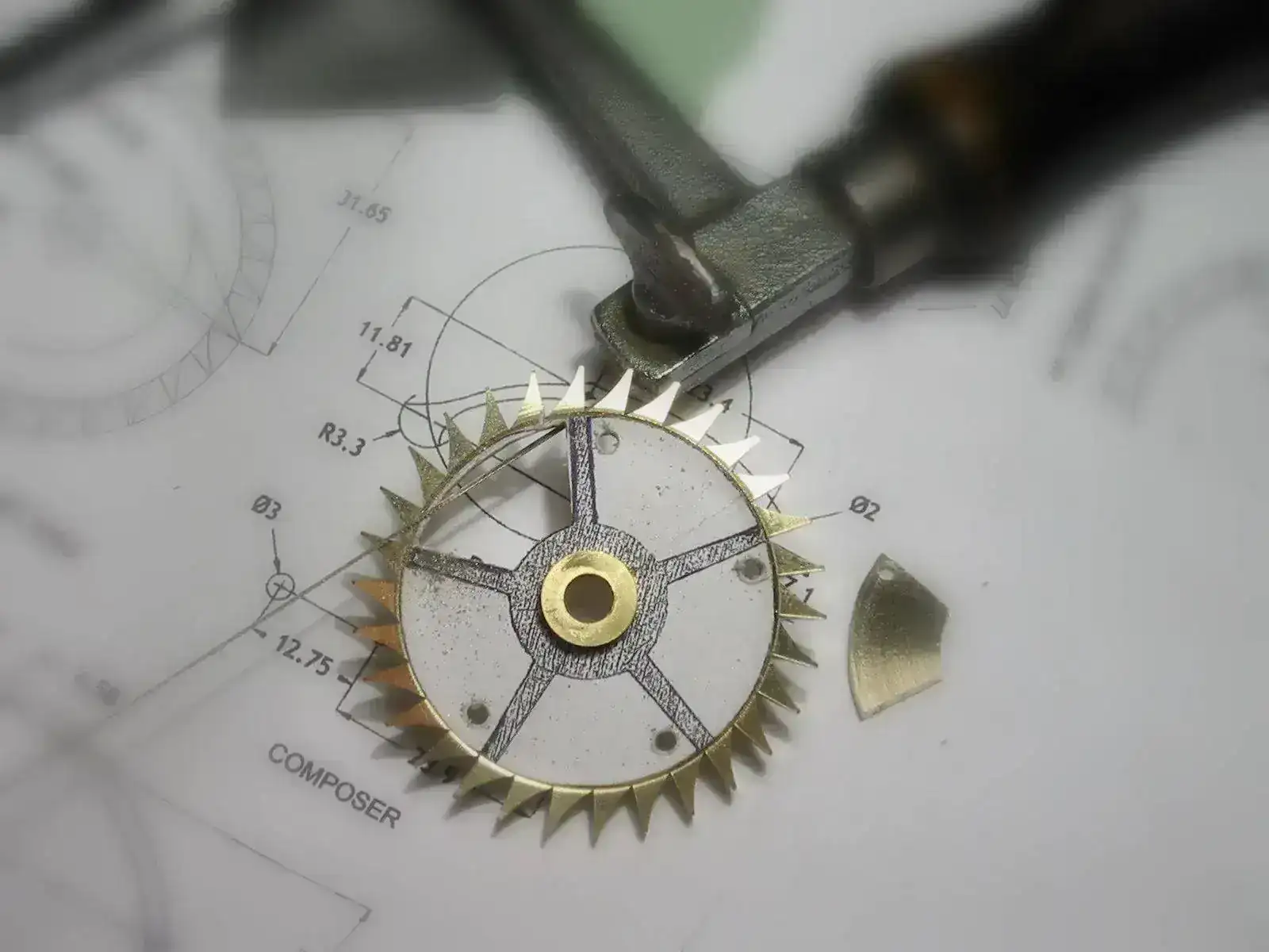

Este diseño es el del escape que Harrison utilizó para sus famosos relojes marinos,la particularidad es que no necesita engrase ya que,si está bien fabricado, no tiene rozamiento en absoluto.

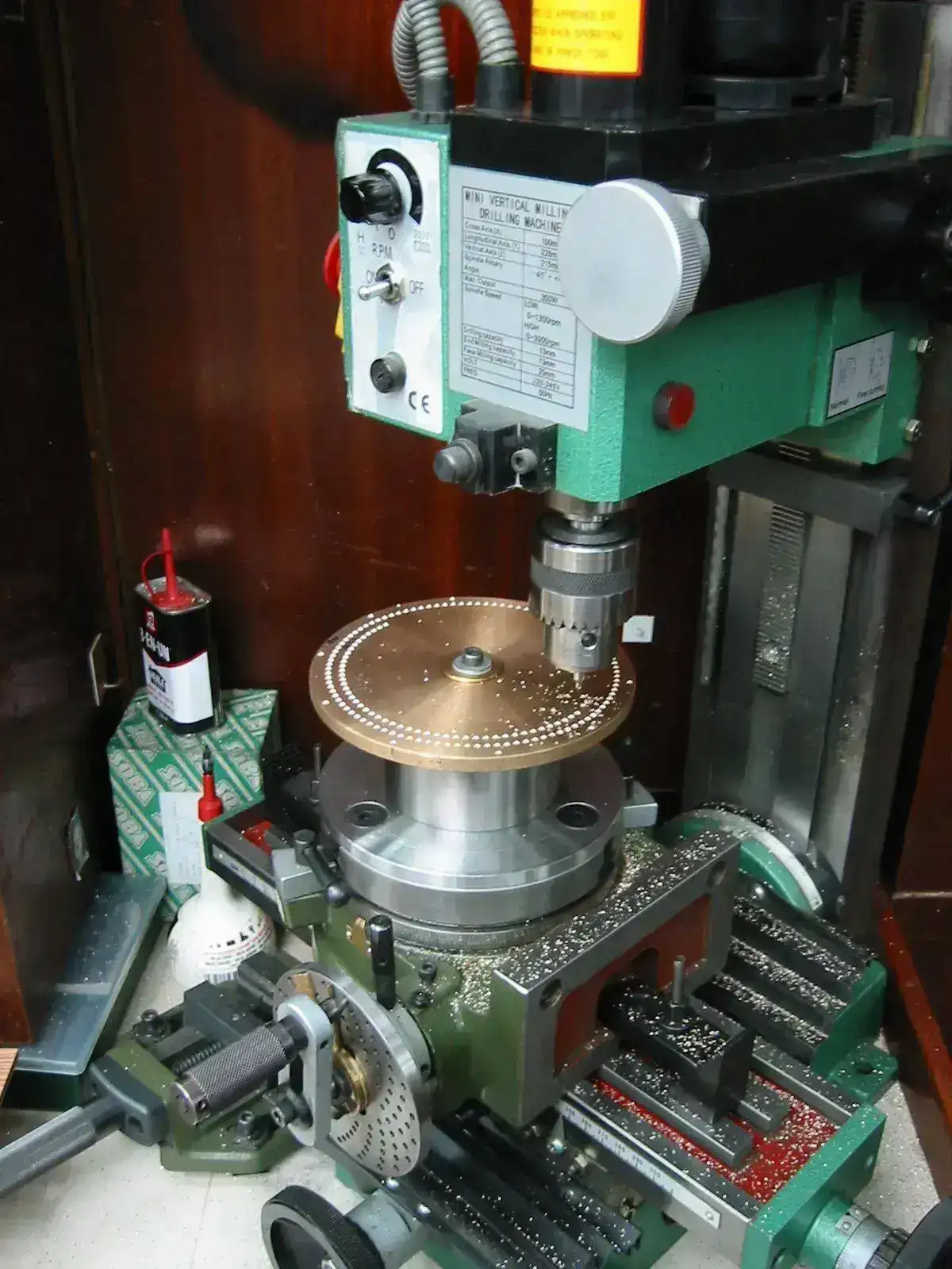

He tenido que fabricar el plato divisor directo para el número de dientes que necesitaba(no lo tenía) y,ya que estaba metido en faena,en el mismo plato hice otras divisiones poco usuales para futuras necesidades.

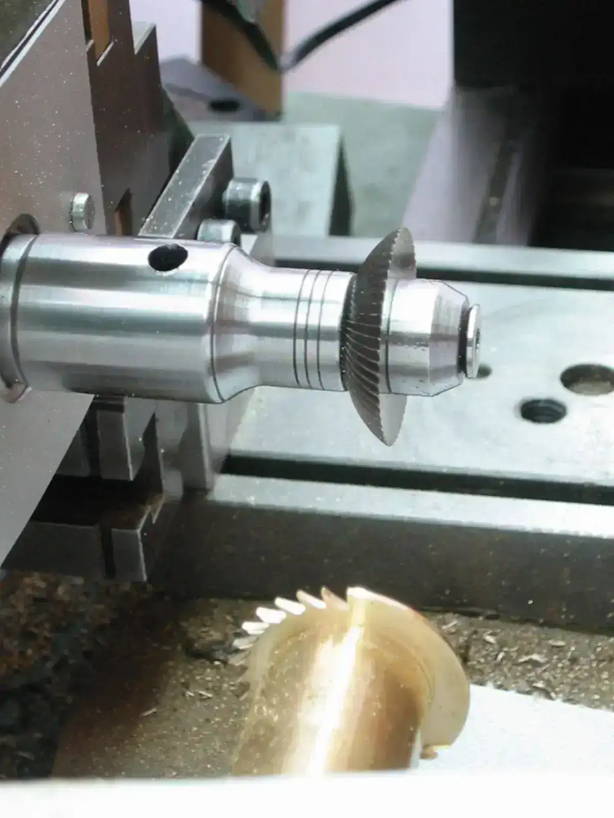

La foto nº 3 muestra el fresado de la rueda de escape con la fresa adecuada (Thornton)
Foto nº 4:Los dientes están hechos y está en proceso de cortar los radios,proceso tedioso y delicado ya que ,si se cae la rueda o cualquier otro accidente, nos hemos cargado unas cuantas horas de trabajo.

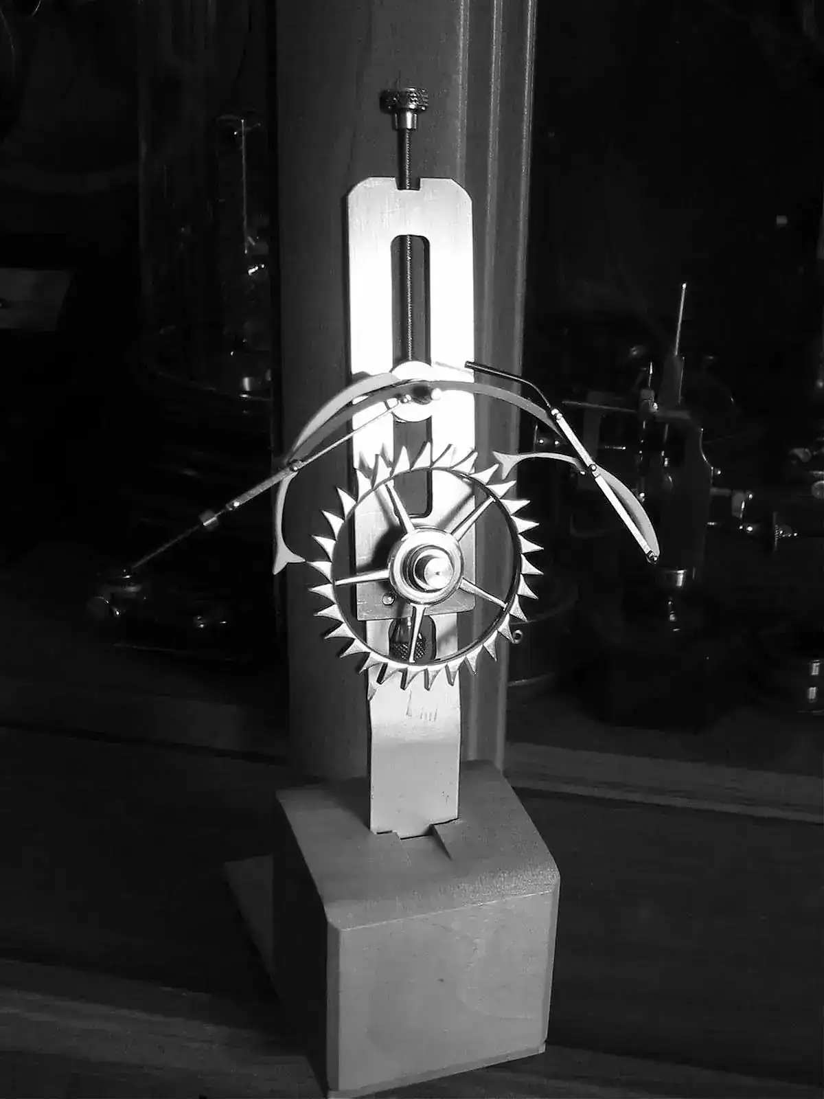

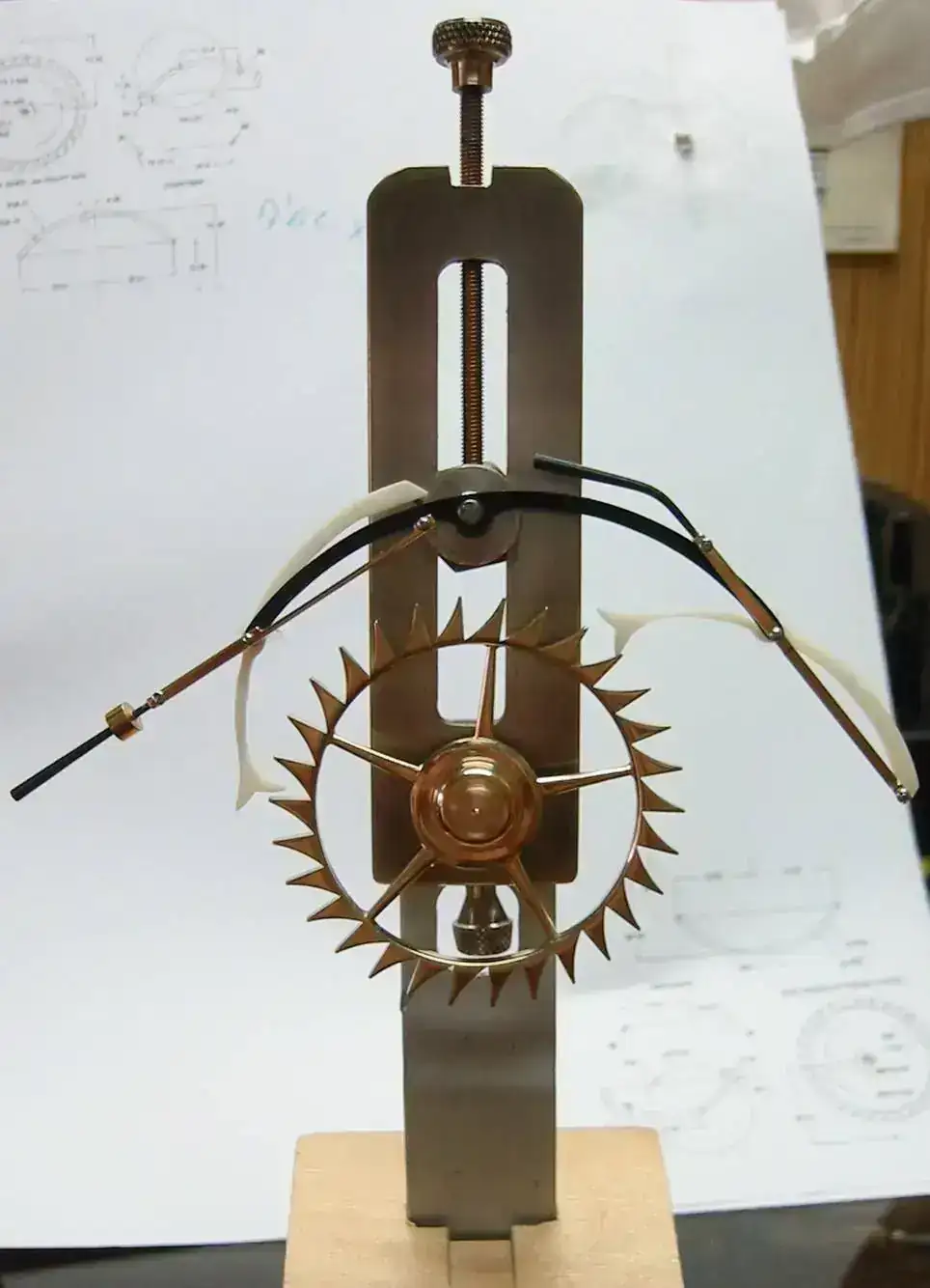

Las fotos 5 y 6 muestran el útil de ajustar la distancia del escape en proceso de las pruebas.

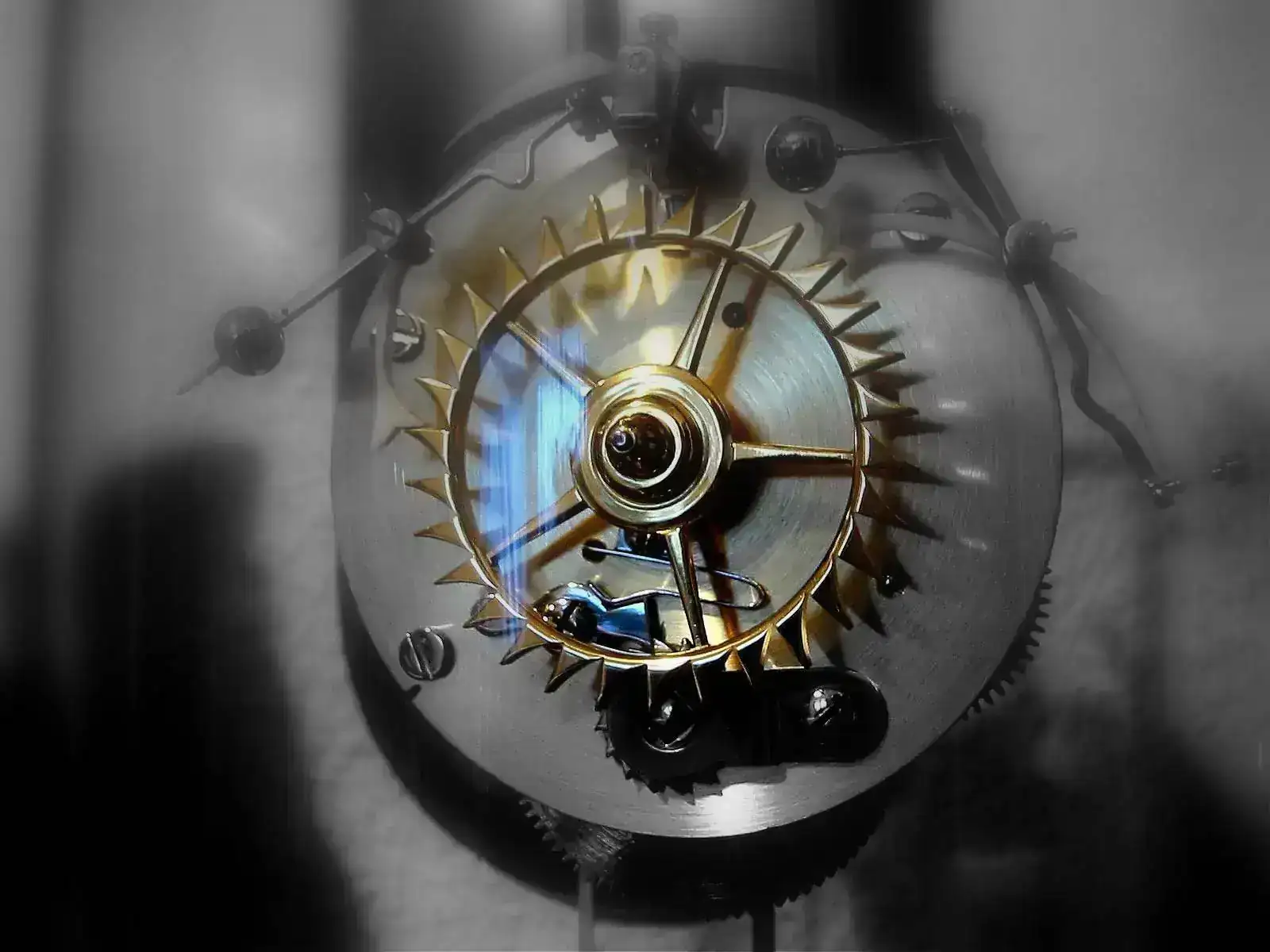

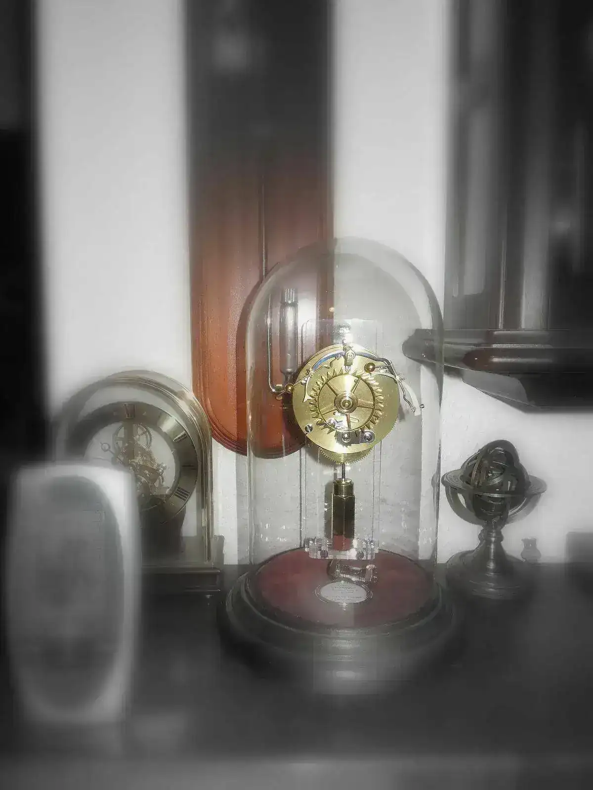

En las fotos 7 y 8 ya se vé el escape terminado.
En la foto nº 9 el escape con distinto diseño está acoplado a una máquina de serie para pruebas.El funcionamiento, en cualquiera de los varios diseños y mecanismos a los que lo he acoplado, ha sido excelente,funcionando el escape sin engrase de ningún tipo por espacio de 2 años -hasta ahora-y siguen andando a dia de hoy.
Las paletas de lo que sería el áncora en un escape normal, en éste son de hueso.Se trata de un escape indicadísimo para relojes grandes o que estén a la intemperie en torres, campanarios etc.por su resistencia y fiabilidad.
