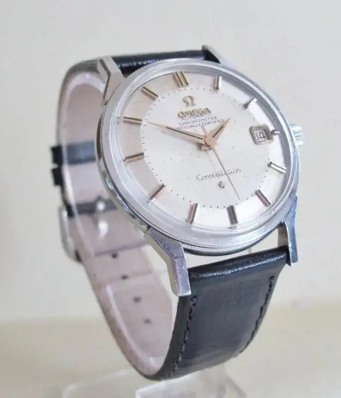

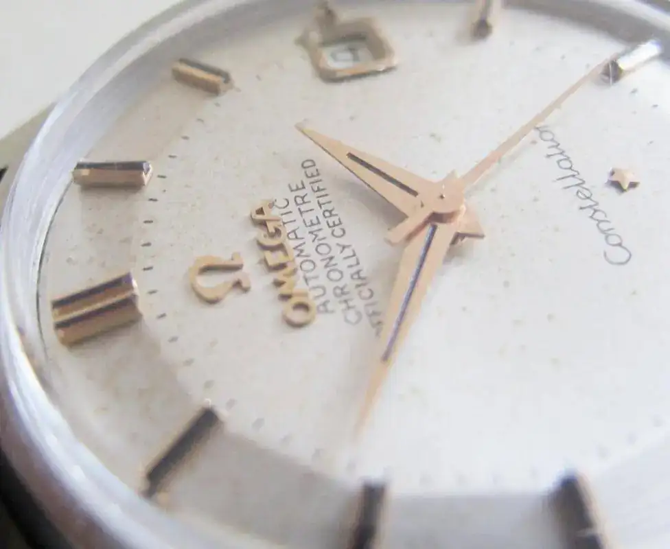

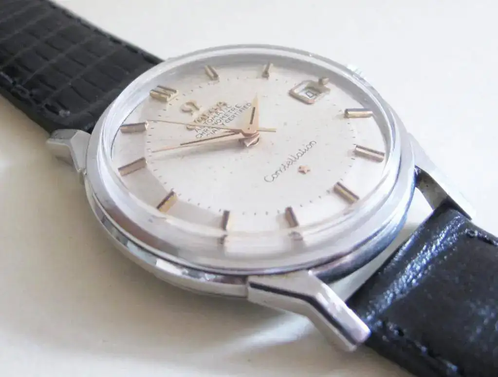

Buenas noches ,tengo un pie pan 561 referencia 168005 ,y tengo dudas sobre la esfera (me parece ser restaurada) podrian ajudarme ,desde ya grato

Hola Fiegel, En mi opinión si esta restaurada, un trabajo, bastante bueno, pero lejos de ser perfecto, además la pintura blanca usada de base, mala. Un saludo
También concuerdo con tant,
es restaurada.
Cuidado con las ref 14900, 168005 y 168007
hay cajas chinas casi iguales y con bastante detalles.
Y no es cosa tan rara, ya hay muchas por la bahia,y
tambien las he visto acá, ya desde hace un par de años.
Sin embargo, la caja parece ser suiza, pero tengo algunas dudas.
Sobre todo con ese facetado de las asas.

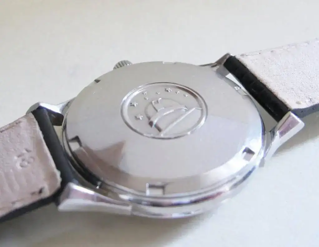

Podrías mostrar una imagen de ambos lados de la tapa?
Gracias
Sin embargo, la caja parece ser suiza, pero tengo algunas dudas.Sobre todo con ese facetado de las asas.Podrías mostrar una imagen de ambos lados de la tapa?GraciasSaludos

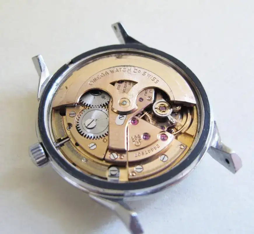

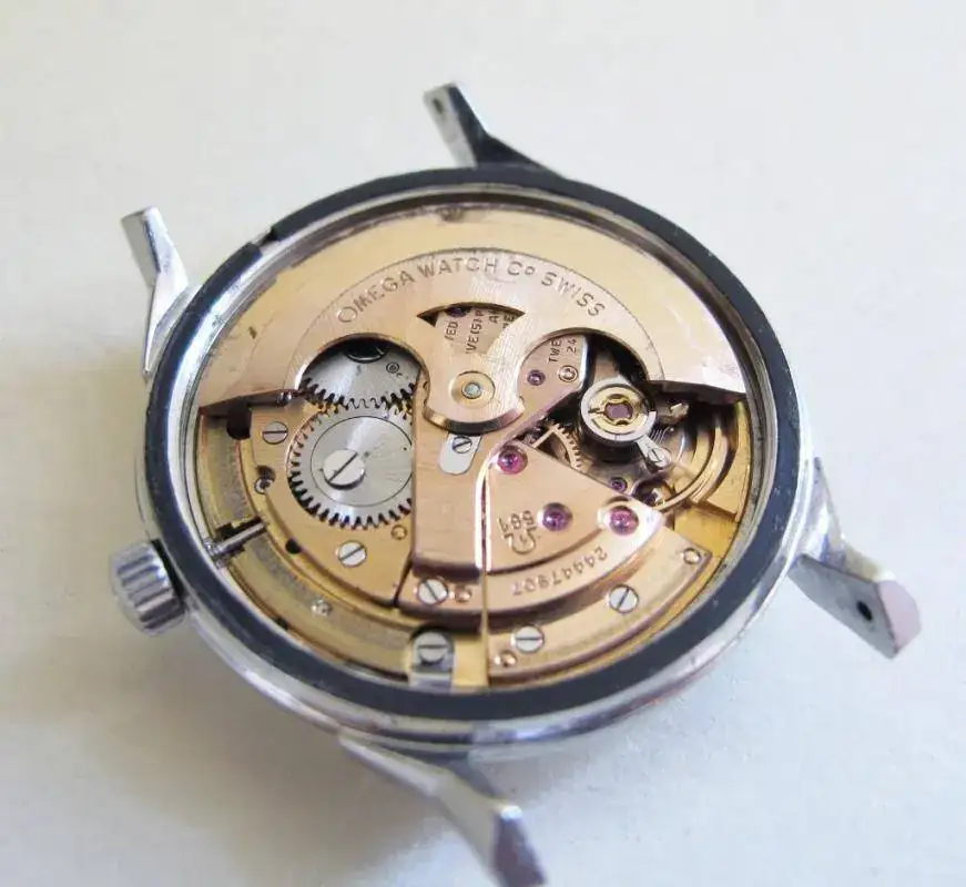

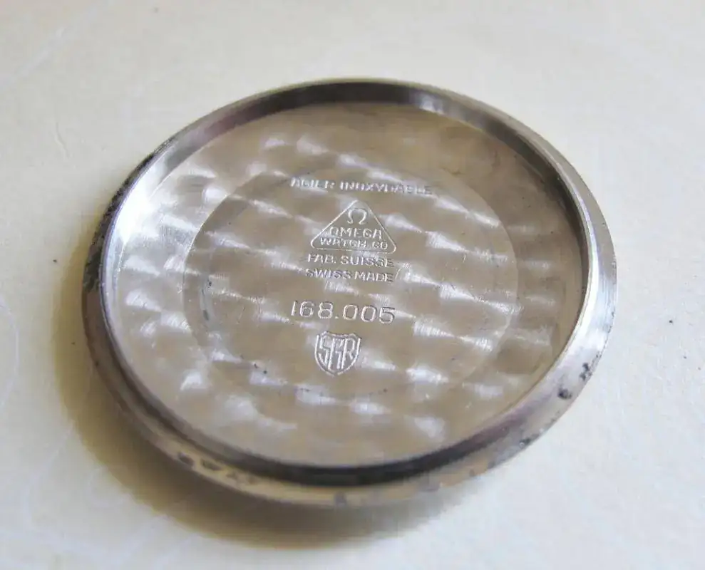

Espero que sea ,ya que la maquina esta bien y por el numero de serie y proceso parece estar correcto , si necesita de mas fotos ,puedo tomar otras .

A mi lo que me llama la atención es que el "OMEGA" está un poco caído hacia abajo, y casi se monta en la serigrafía.
Aquí tienes un 561 original, a destacar que si las grafias se ponen en ingles, no se puede poner "Chronometre" (En Francés) debe poner "Chronometer". Un saludo
Hola Fiegel, buena tardes. Bueno, deseaba decirte que el reloj es guapo, pero como ya te han apuntado los compañeros aquí, la esfera tiene un blanco sospechoso. saludos
Primero enhorabuena por el reloj con este calibre maravilloso y indestructible.
De mi punto de vista la esfera es original, las manchas que tiene son tipicos por los anos.
No tocar la esfera, esta perfecto por los cinquenta anos.
La esfera no es original,
se nota que le han quitado los índices y ventana de calendario,
para colocarlos de nuevo, no del todo solidarios al dial.
Las letras debajo de OMEGA definitivamente
deben tener serif, es decir esa terminacion en la punta de cada letra,
y debe verse así :
A comparar letra por letra,
vemos el que nos mostrás, es una impresión muy simple.
Y, por supuesto, lo que dijo Agustí,
debe decir Chronometer en inglés,
y no Chronometre, en francés.
Hay muchas formas de "envejecer" el dial,
y también esa restauración puede haber sido hecha hace muchos años.
Alvaro

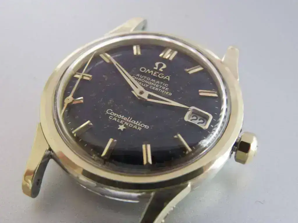

Me uno a la mayoría de las opiniones sobre la restauración de la carátula : Parece una buen ,pero imperfecto trabajo. Importante detalle el de la denominación francesa e inglesa de la palabra cronómetro, aquí les muestro un interesante Constellation que tuve a vistas hace unas semanas y que deje pasar por diferentes detalles , pero que también llevaba la denominación Chronometre (quizá me equivoqué al no comprarlo , who knows) .
Chronometre.webp​
Adendum: Me encontré OTRO ejemplar de Constellation que también lleva la forma francesa de la palabra y el dial en mi opinión se ve original . No pongo el link porque se trata de un reloj que actualmente está en venta en el sitio de subastas que ustedes conocen.

Gracias a todos los que dieron su opinon a es hilo , yo tambien creo que fue restaurada la esfera ,pero la caja y la maquina me animan y mucho ,y como dice
VOMROTW es un Omega , un abraço a todos los amigos y buen domingo ......
"....y como dice VOMROTW es un Omega......" Así es y a ese corazón se le ve en muy buena forma. Espero que te vaya bien y, si es así, a quien le importa si la esfera está así o asá.

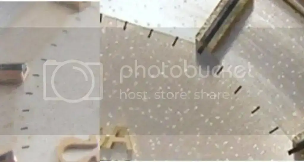

Creo que ya está bastante claro el asunto de la esfera. Aun así, añado un pequeño detalle importante que puede servir como una referencia más a la hora de distinguir uns esfera restaurada en un Constellation pie-pan:
En el original (derecha), las líneas de los índices de minutos están impresas siguiendo el borde de la arista de las facetas, mientras que en en esta esfera en cuestión siguen una línea circular, dado que han debido usar un cliché genérico
Coincido con lo dicho por la mayoria...esfera restaurada decentemente..., corona creo que no le corresponde al modelo...y caja y movimiento originales....una buena pieza compañero....y es un omega....jejeje
Yo no tengo ni idea, lo que si que es cierto es que, comparado con el original tiene algo sospechoso.... Haz caso a los compañeros que tienen mucha experiencia
