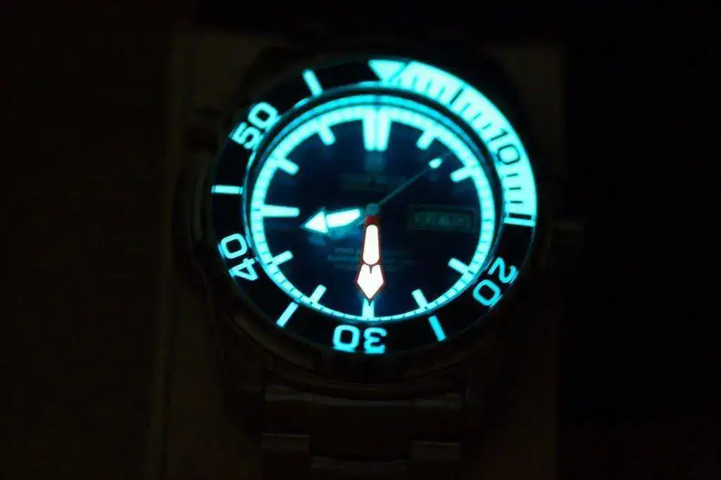

Consejos para sacar una foto en la que se vea el lumen del reloj???

Pues lo pones debajo de una bombilla potente, apagas todas las luces y le quitas el flash a la camara, y debería salir perfecto :ok::
Ponerlo delante de un halógeno unos segundos, ir a una habitación a oscuras con todo ya preparado, incluso el sitio exacto donde va a ir el reloj. Hacer la foto.
si tu cámara admite modificaciones en la exposición hacer diferentes pruebas. Y.......ya está.
eso, y como dice el compañero, sin flash
Primero lo pones debajo de una bombilla para que coja fuerza el lumen. Tienes que hacer la foto sin flash y si le puedes ampliar el tiempo de exposición te saldrá de maravilla. Claro que lo ideal es hacerlo con tripode. Un saludo.

Para que capte la luz tienes que poner una exposición larga, prueba con 2,5 10 segundos, etc con el diafragma abierto , si dejas la cámara en un trípode y la dejas ya enfocada donde vayas a poner el reloj ,mejor. Si no tienes modos manuales pues prueba con el modo de fotografía nocturna.

Bueno he sacado estas dos de un Aristo 262 a ver que os parecen.

Yo las fotos del lumen prefiero hacerlas con un poco de luz. El porque? Pues si estas totalmente a oscuras, si no tienes una buena camara, no serán nitidas y parecerán movidas. Prefiero estar un poco en penumbra, donde el reloj ya muestra totalmente su lumen o incluso con una luz ultraviooleta como en la segunda foto. Pongo los ejemplos.
Si tienes razon, tenia que haber probado al menos con una luz de mesilla en direccion apuesta al reloj o hacia arriba, esta noche sacare algunas otras.
Para esto es necesario un tripode un sitio estable para poner el reloj no vale la muñeca, tiempos largos de exposicion y muchas pruebas y paciencia.

Antes que nada, con qué tipo de cámara quieres hacer la fotografía ? Si estamos hablando de una SLR lo primero que necesitas es tener un tripie y una base donde vas a poner el reloj.
Quita el Autofocus, pon el reloj en la base para la foto y enfocalo. Si quieres enfocar sin luz te va a pasar lo que muestras en la primera foto, no hay enfoque.
Amplia el AV de la cámara a unos 10 segundos
el ISO a 100 ó a 400 para la calidad de la foto.
Prepara la cámara para un disparo en 10 segundos para que te de tiempo de quitar las manos y tú pulso no haga que la foto salga movida ó en su caso con el disparador remoto.

En mi opinion la luz directa del sol es lo mejor:ok::. Se cargan mejor y dura más que con cualquier luz artificial en mi opinión.
La fotos del lumen son algo complicadas, pero hay algo mas dificil aun, hacer una foto del lumen con muy poca luz, con el reloj puesto y con la cámara en la otra mano sin trípode ni apoyo alguno :-P a las cámaras reflex digitales es fácil "engañarlas" cuando no estan en automático y jugando un poco se pueden sacar fotos que tal vez siguiendo el protocolo habitual teórico seria mas dificil.
