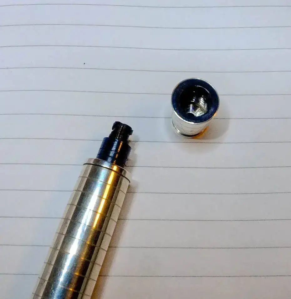

Hola,
agradecería consejo sobre tipo de adhesivo para reparar esta Omas. Es plástico contra plástico (el culote se ha despegado), he limpiado el adhesivo viejo que ha dejado de hacer su función.
Muchas gracias.

Uno de los mejores adhesivos que conozco es el Araldit de dos componentes ( pegamento epoxi, lo pega todo).

Hola, pues muchas gracias. Araldit de Ceys, y es fácil de encontrar por lo que veo.
Para pegar el ""culote"" basta con que el pegamento no dañe el plástico, a si que evita los cianoacrilatos tipo Loctite. como bien te aconsejan conseguirás una unión fuerte con pegamentos Epoxi de dos componentes, yo cuando no necesito que algo aguante mucha fuerza uso goma laca.

Hola, gracias.
Pensé en la goma laca, sobre todo porque si metia la pata es reversible.
Pero este adhesivo que me habeis aconsejado me da la tranquilidad de que no estropea la pieza, no ataca al plástico, como bien dices.
Lo pondré con el suficiente cuidado de no pegar el culote al cuerpo, que ya sería el colmo.

Hola,
ni de coña. Por lo que vale el Araldit no merece la pena hacer experimentos. El resultado ha sido fabuloso con la Omas.
Además, con una pequeña cantidad, del tamaño de una lenteja, ha fijado un aplique en el baño, un portarrollos, como si lo hubiera atornillado. Y se trataba de metal contra cerámica. Me sorprendió para bien.
