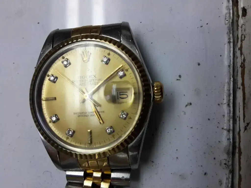

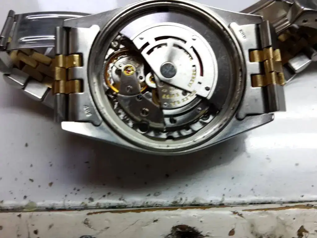

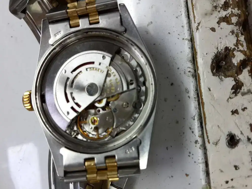

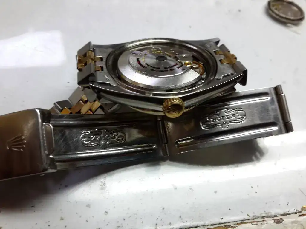

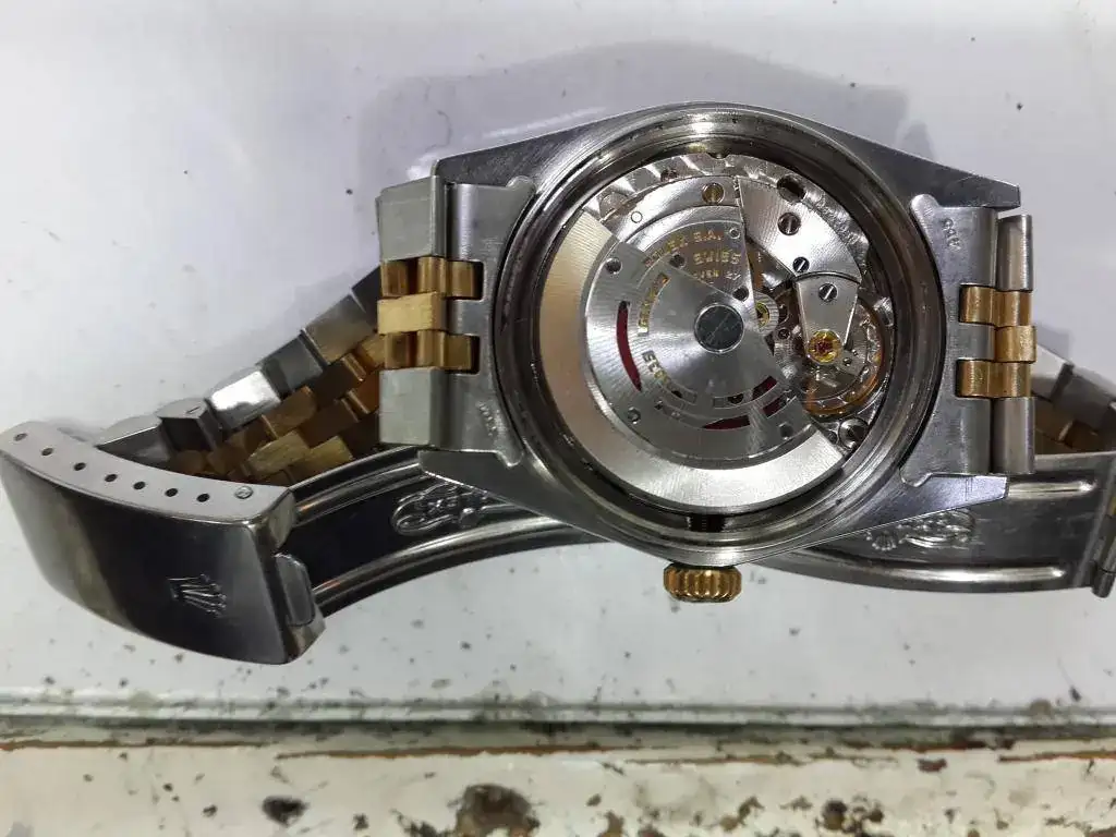

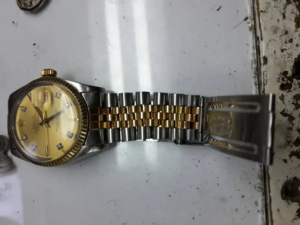

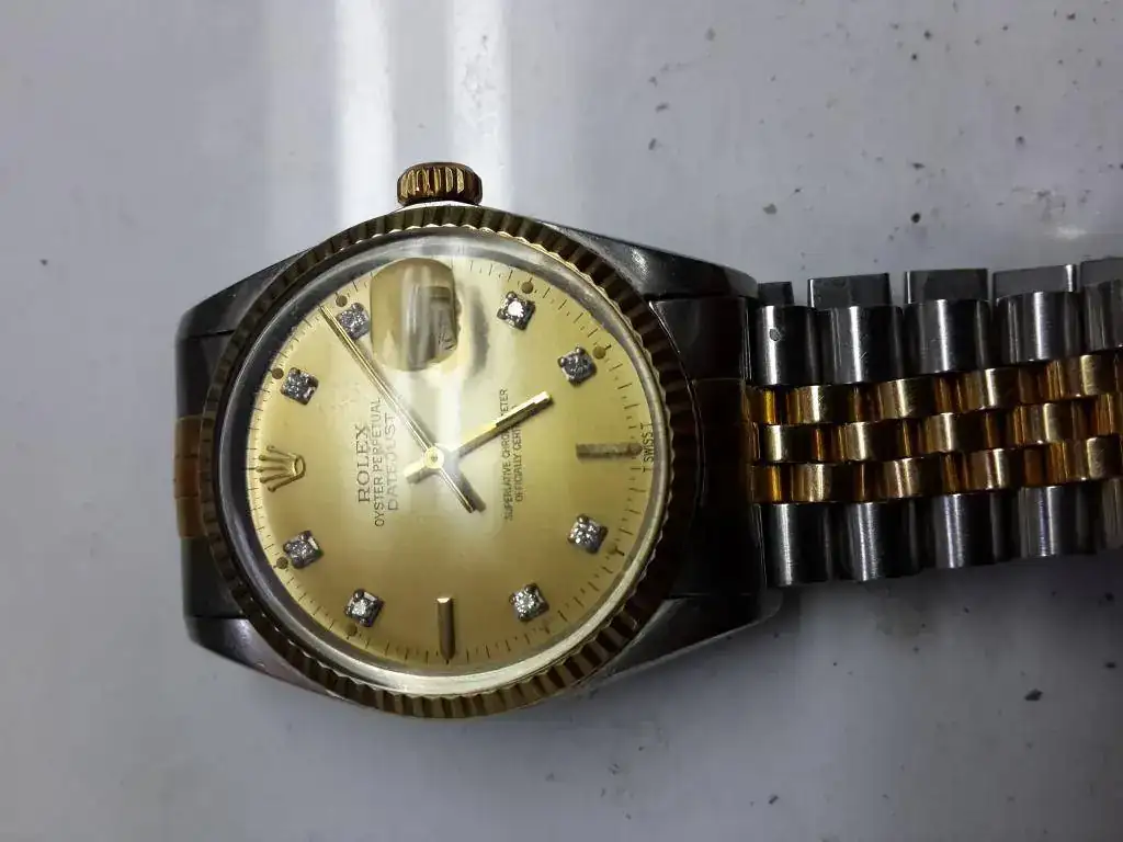

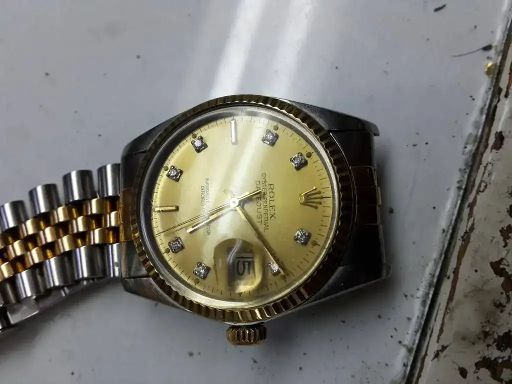

Estimados compañeros,
Les solicito su sabio consejo para decidir la compra de un Reloj Rolex antiguo del cual adjunto las fotos que mejor me fue posible obtener.

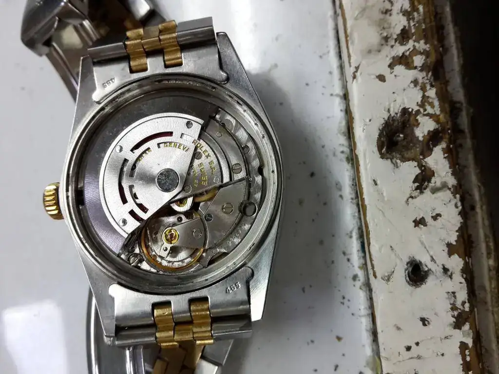

Según me indica quien me lo ofrece es un reloj de oro incluyendo la pulsera, el mecanismo cuenta con 27 joyas y me refiere que es de finales de los 50s.
Les agradeceré mucho sus comentarios y consejo.

De oro creo que solo tiene el bisel y algunos eslabones de ese armis jubilé (tal vez tambien la esfera) el calibre parece un 1570 (muy bueno) , a mi el reloj me parece más bien de finales de los 60s o principios de los 70s.
Esa esfera con diamantes ... no es de mi gusto pero para gustos colores.
Edito. Calibre 3035 no 1570.

El calibre es 3035 y salió en el año 19
Hola posr; ¿será el vendedor que me censuró la información?
Continúo: es un calibre 3035 y es del año 1975. Como dice el amigo tempus solo el arco y los eslabones son de oro y es muy posible que haya salido todo de acero y lo convitieron en combinado porque aumenta su valor??

Tiene razón Don Luis : Cal 3035 27 rubís , el 1570 es un 26 rubís.
El reloj es original. Está claro. Pero es de los años 70 u 80, no de los 50. Pídele al vendedor el número de serie del reloj y compruébalo en la tabla:
El bisel y los eslabones centrales del brazalete son de oro, el resto acero inoxidable. La esfera no se si será de oro.

El calibre es el que te indican los compañeros.

De los 50 no es :flirt: ademas de los papeles, seria interesante saber la referencia para poder comprobar si es original o es una recomposición... esa esfera:hmm::hmm:

Precioso ,si quieres saber si es oro de 18 o de catorce, mira en el interior del cierre y suele venir un 14 o 18 grabado,luego comprueba los número del armis par comprobar si corresponde con el reloj, si no puede ser desmontado y vuelta a montar en oro, en eso los argentinos son unos máquinas, los han falsificado de siempre, los armis de acero y de oro, tienen distinta referencia.........un abrazo
