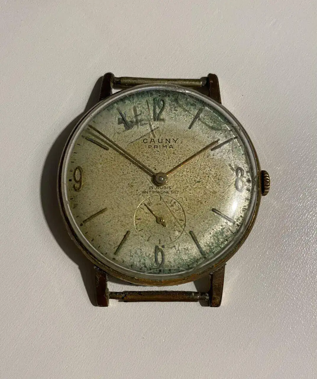

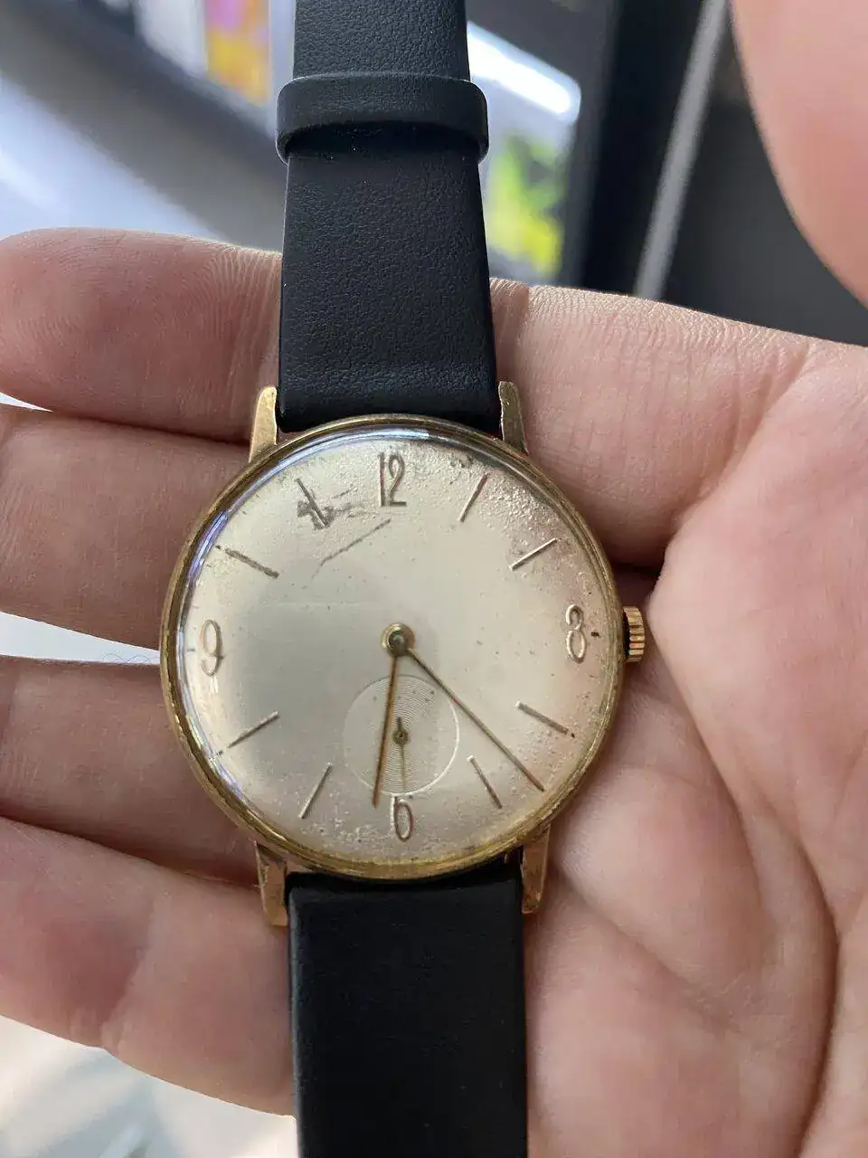

Quisiera pediros si me podéis aconsejar algún relojero en Barcelona para devolver a la vida el reloj del abuelo de mi amigo.
Se trata de un modesto Cauny Prima que le gustaría poner en marcha para utilizarlo en ocasiones puntuales.
Le haría falta revisión completa del mecanismo ya que no carga correctamente, limpieza de la esfera, cambio de plexy y correa nueva.
Ilustro con una foto tomada ahora mismo:
Gracias a todos de antemano.

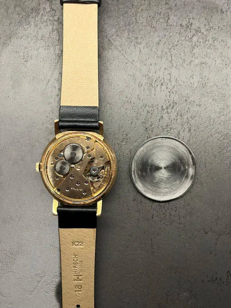

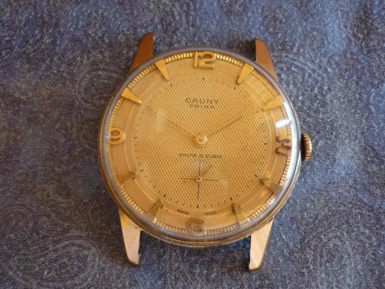

Bueno, pues ya ha salido de la revisión que ha realizado Xavi de Hora Exacta. Después de eliminar las toneladas de mugre se han borrado hasta las inscripciones de la esfera, una pena, aunque su propietario prefiere este aspecto al de una esfera repintada. Y yo también.
Se ha sustituido plexi y corona, que presentaba un alto desgaste.

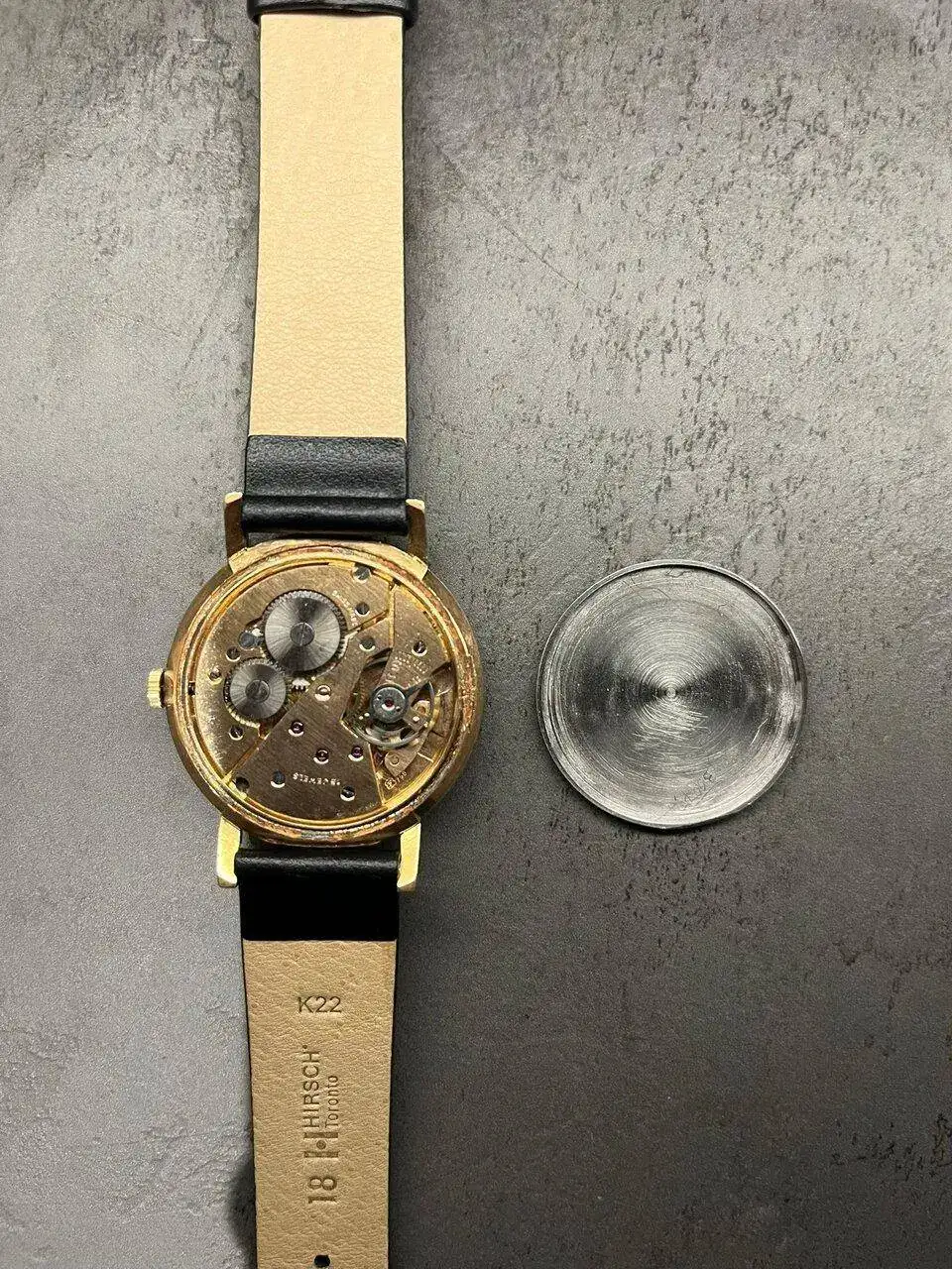

Os dejo foto también de su interior, donde aparece la inscripción F750.

Hay una solución casera, rápida y sencilla para darle otro aspecto a ese reloj. Con un transferible tipo letraset, le pones CAUNY en la esfera y una cruceta en el segundero y el cambio es radical.

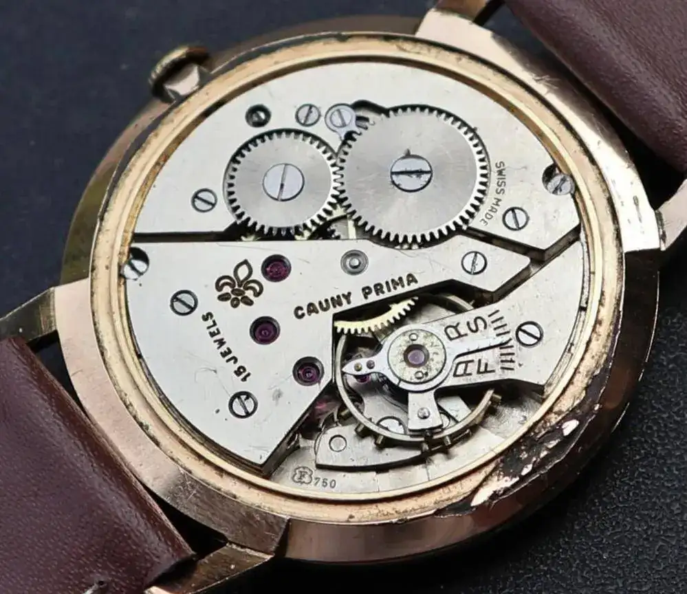

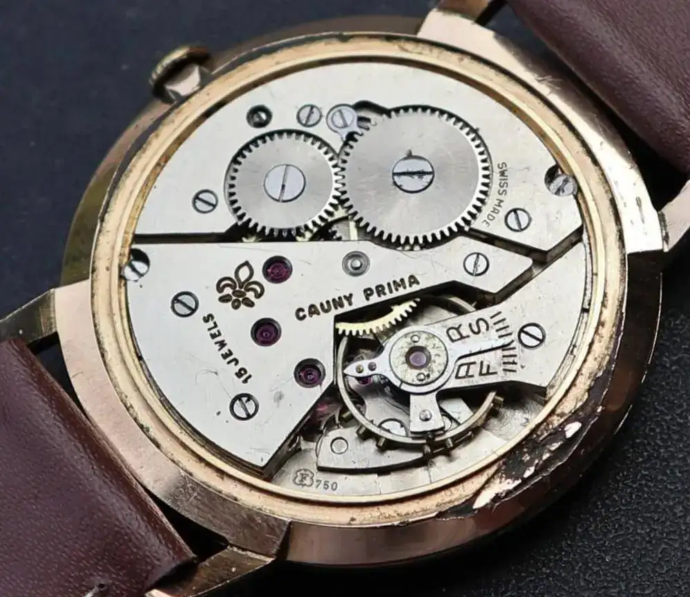

Hay una cosa que me llama mucho la atención de ese reloj. La máquina que es una Felsa 750, no es la original de Cauny. Cauny firmaba los calibres, y no recuerdo haber visto antes un calibre Cauny en color cobrizo. Es posible que se sustituyera en algún momento, pero me queda la duda de si tampoco la caja es Cauny. En la tapa pone Cauny?

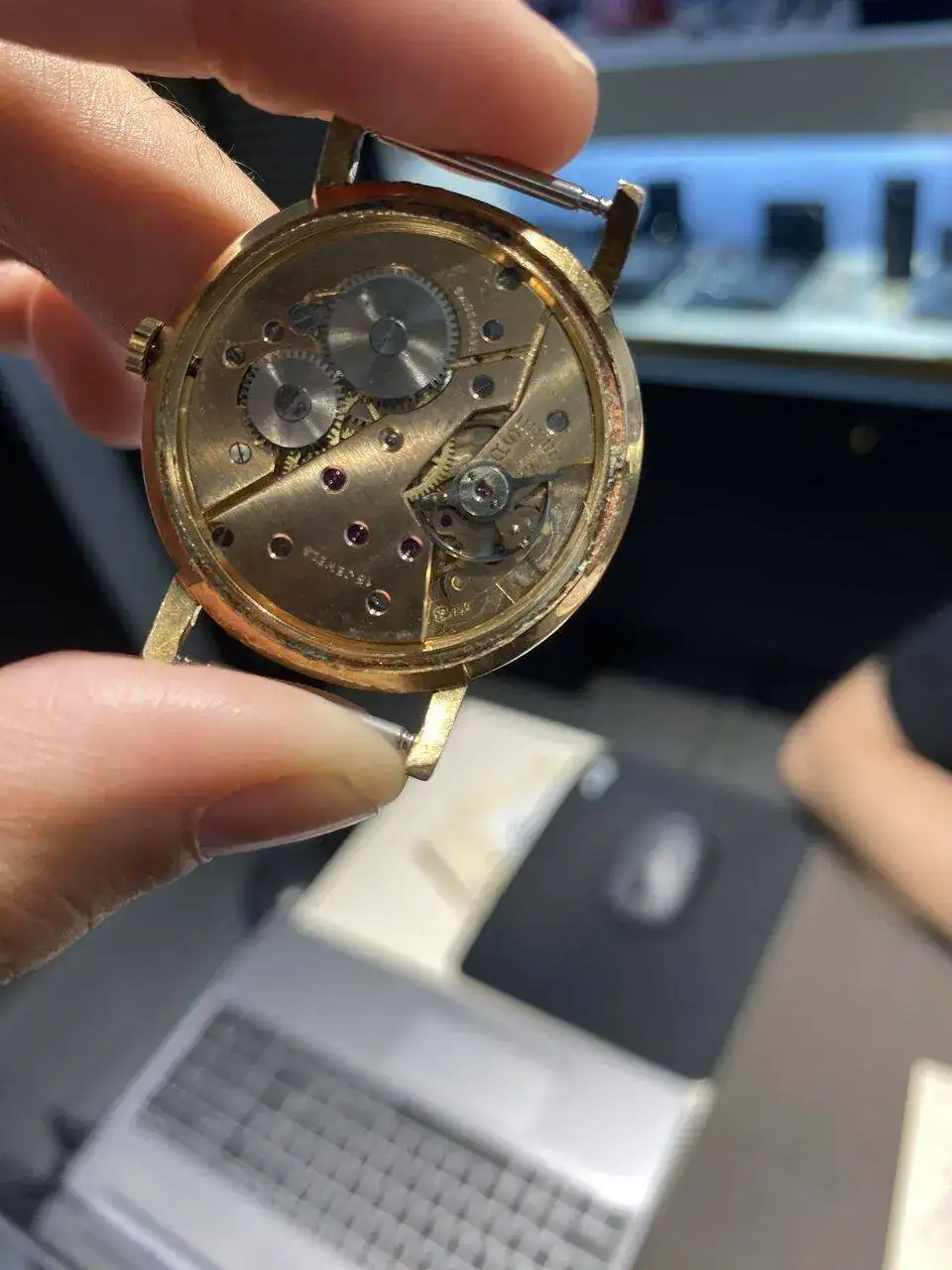

Pues me han pasado foto y, efectivamente, en la tapa no pone Cauny por ningún sitio.
Se puede extraer una conclusión definitiva?

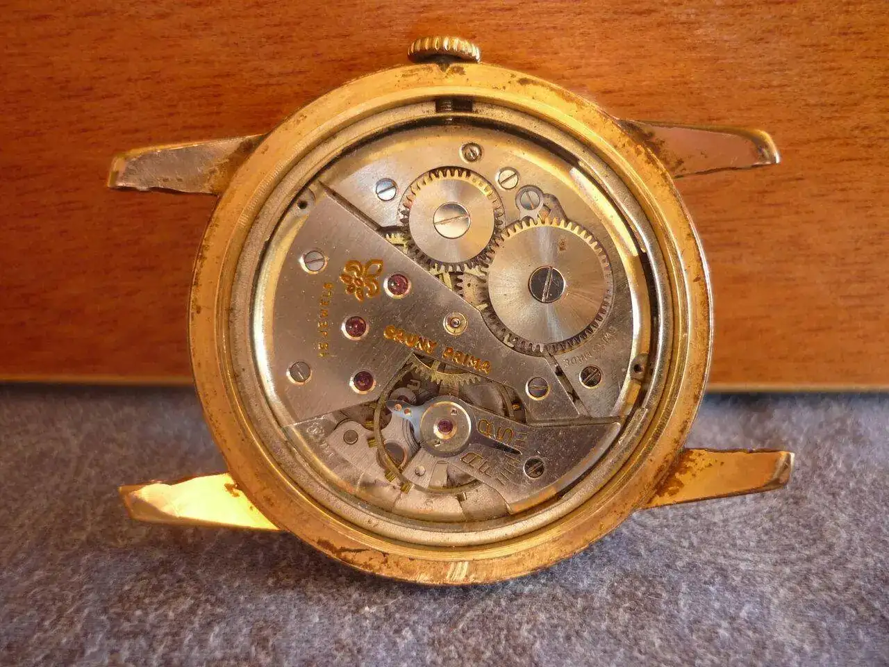

Como dice el amigo Kike, a mí también hay cosas que no me cuadran , como la caja, que es posible que en su día la cambiaran por esta que lleva ahora, ya que en las cajas originales de Cauny, suelen llevar el nº. calibre gravado en la tapa, al igual que en uno de los puentes del mismo.
Te adjunto unas fotos del mio que también lleva una Felsa, en este caso una 751 (niquelada), aunque en la tapa marca la 750.
Lo de la esfera me abstengo de hacer comentario.

No hay de qué. He estado mirando con detenimiento la esfera antes de que se le borraran las grafías, y parece que fue restaurada en algún momento, y donde se le cambió el nombre. Yo creo que no tiene nada de Cauny, algo que no impide que sea un buen reloj. Los calibres Felsa eran buenos calibres y fiables, y las versiones en cobrizo o dorado eran las versiones “Deluxe”.
