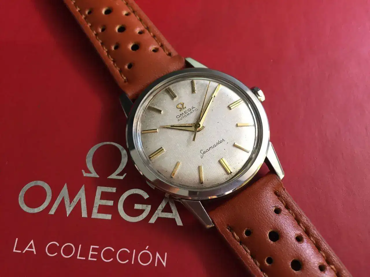

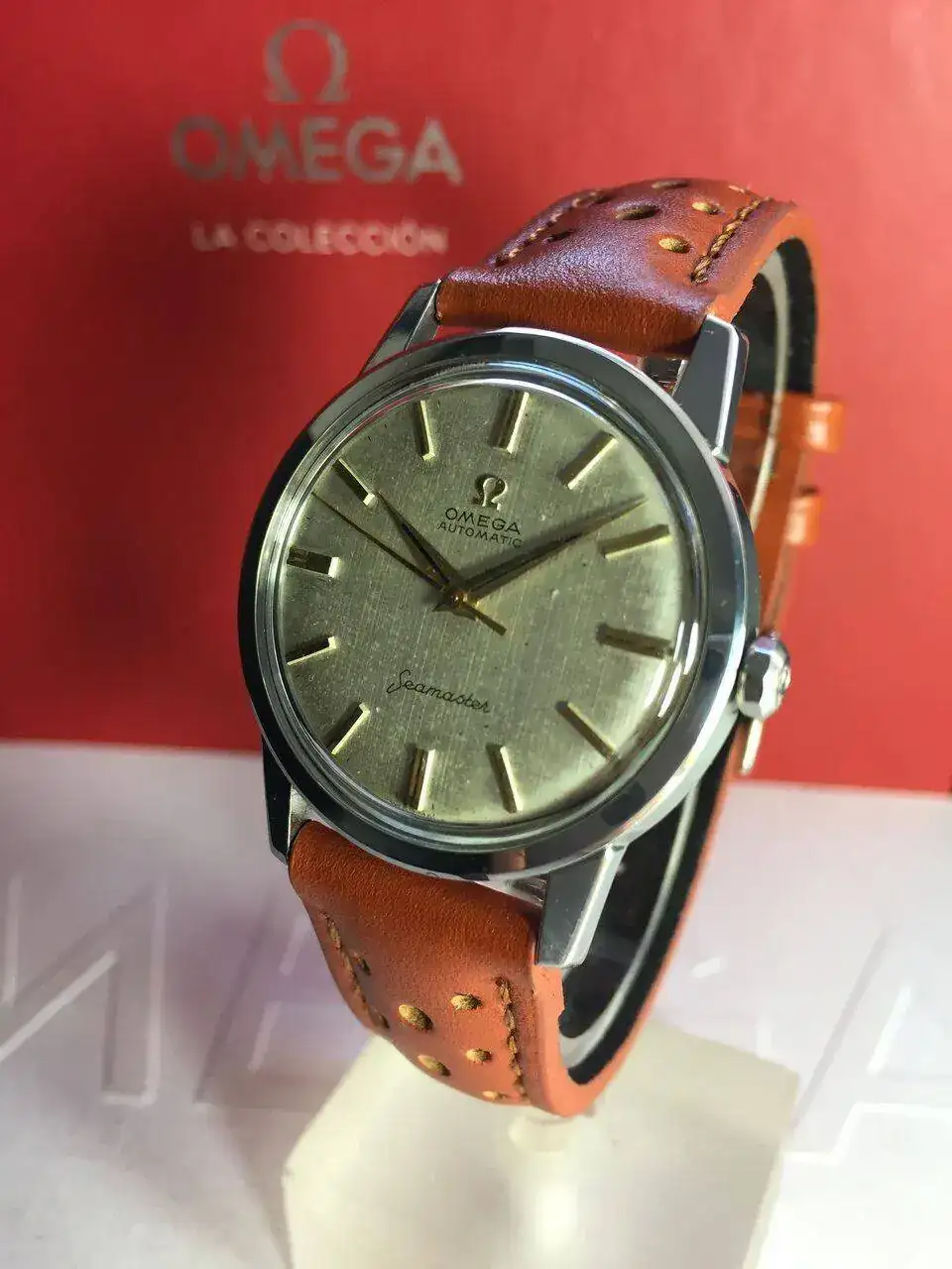

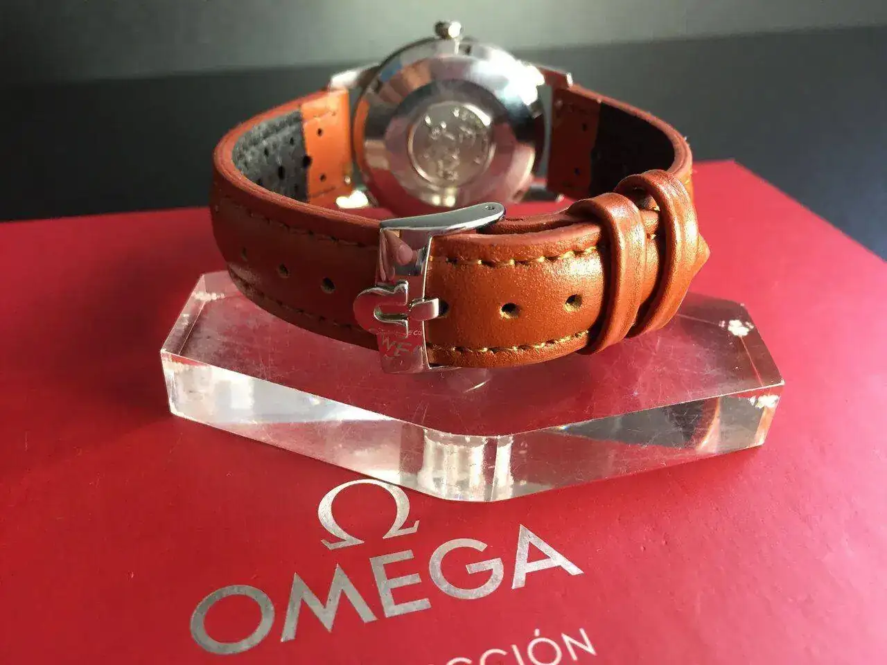

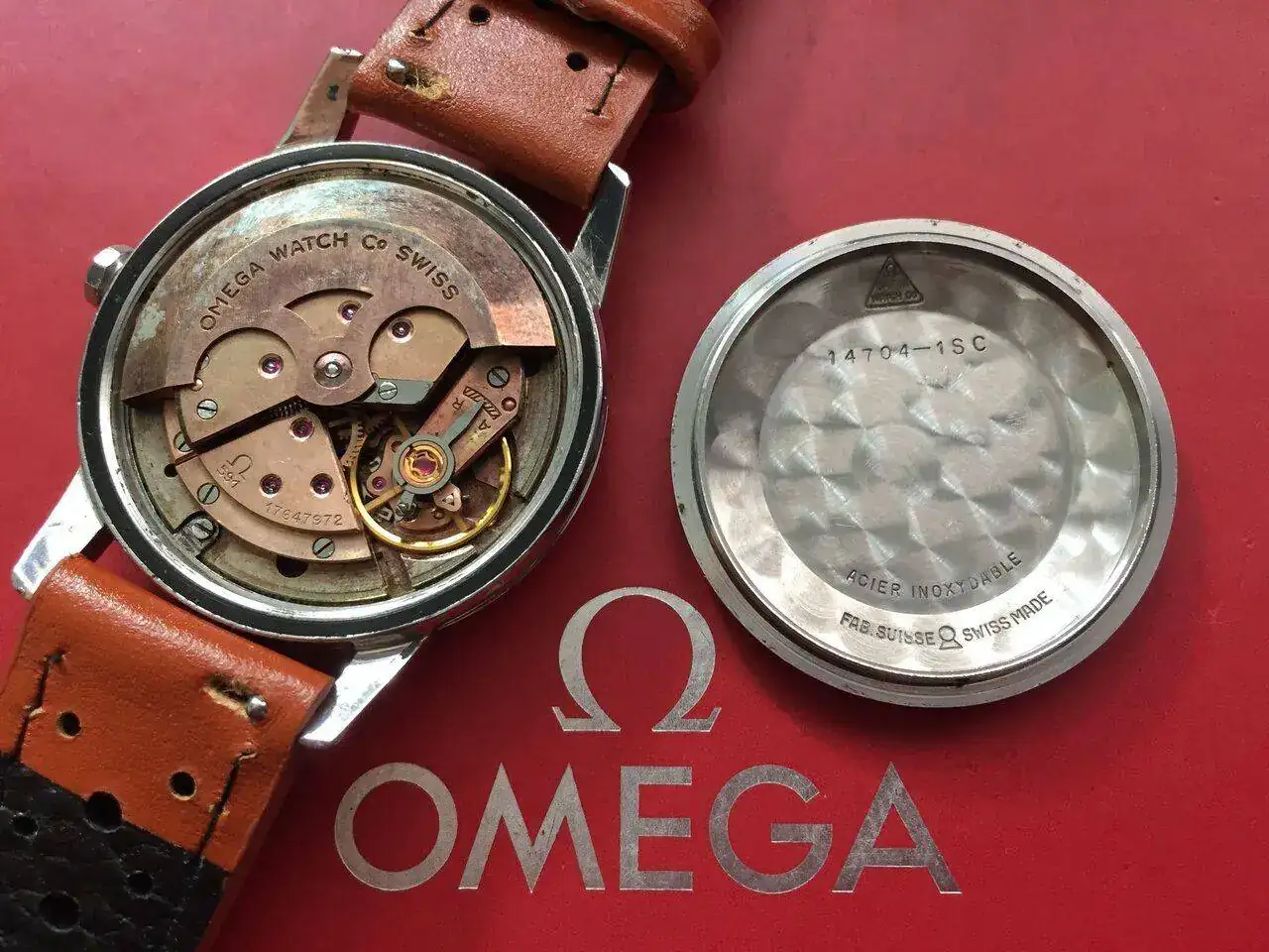

No sé ni lo que es un bizel, pero prometo seguir en el foro, porque del entusiasmo que tenéis sólo puedo aprender... Mando todas las fotos que tengo del primero. A mi me parece como más auténtico vintage, aunque es verdad que los minutos están borrados. Pero tampoco pretendo uno nuevo, sino que tenga años, pero cuidado, claro. A ver qué me decís...

Muy bien para el precio. Caja en estado excelente, esfera 'lino' preciosa en estado aceptable. Calibre cascadillo visualmente, no necesariamente debe afectar su funcionamiento. Referencia de caja coincide con numero de serie del calibre: 1959. Yo lo pillaría.
Reacciones: yakokornecki, Cantabruca, Dhani y 8 más
Coincido en todo. Mucho mejor todavía viendo más fotos. Este está bastante bien.
Reacciones: yakokornecki, Cantabruca y ElenaIzuel

Un reloj con esfera mal repintá y caja repulía... casi NOS. Alucino.
Vamos a darle al vendedor el beneficio de la duda. Es posible que se refiera a otra cosa.
A mi no me parece que esa caja esté repulía. Esa caja es nueva y esto es una de esas cosas que yo hago: meter una máquina seguramente procedente de caja de oro en una de acero de las de "apaños". Tiene aún en el fondo parte del plástico azul de protección. De ahí que él quiera colar lo de "casi NOS".
Reacciones: rafagil y Zappp
A mí me parece que esa tapa está repulía.
