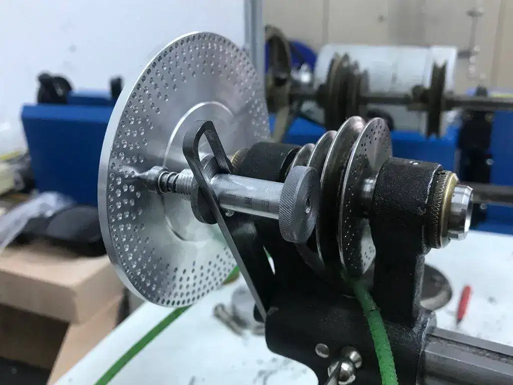

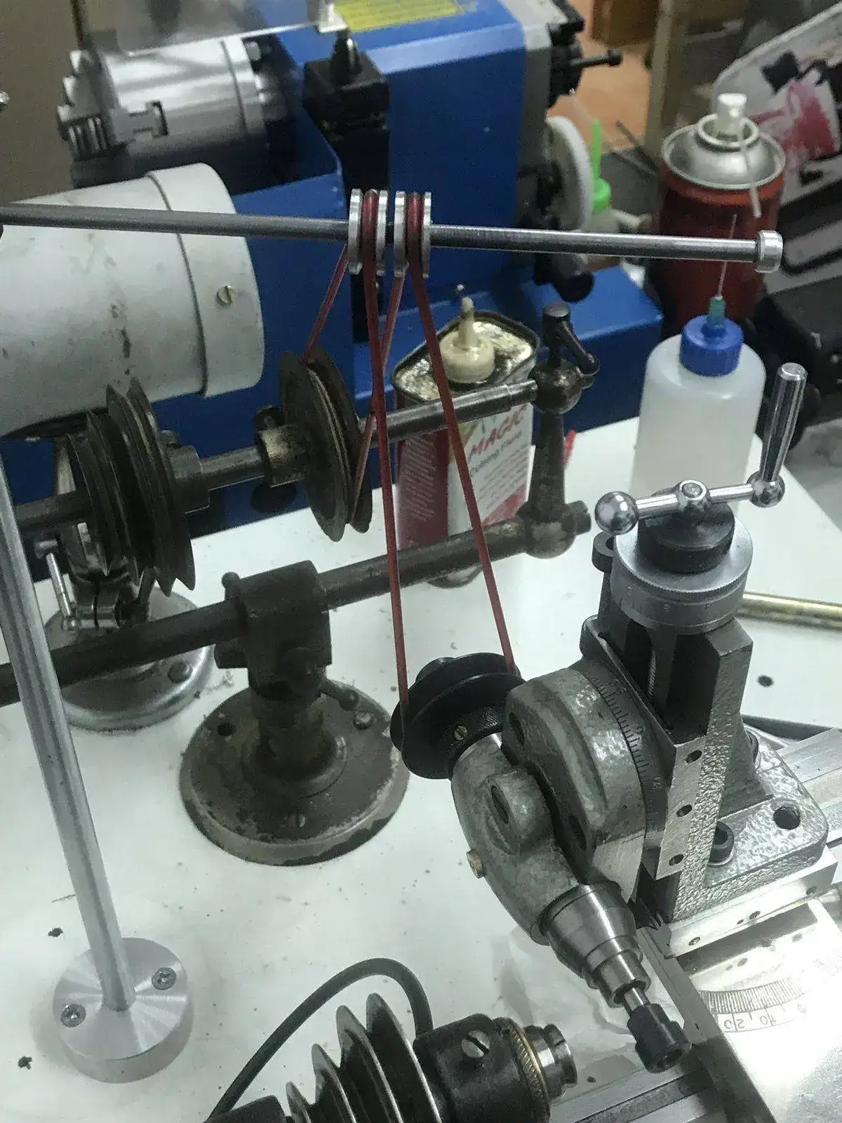

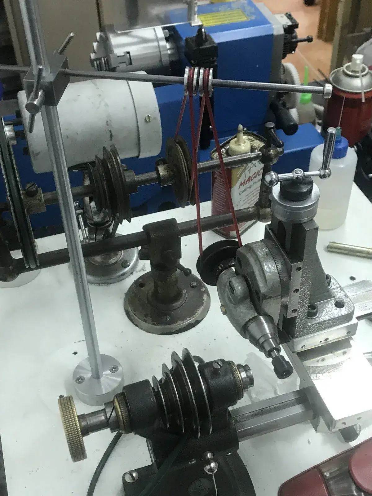

He podido encontrar en la bahía las fresas módulo que necesito para tallar los dientes de los piñones por lo que las he encargado, si alguien necesita puede contactarme para facilitarle el vendedor. Mientras me llegaba la fresadora fabriqué un carro que pronto compartiré en un vídeo y mientras me llegan las fresas me he fabricado un tensor de correa y en los próximos días me pondré con los platos divisores...
Pendiente me queda por restaurar el estado de la reductora de velocidad...

La fresadora es china, quería fabricarme la yo mismo desde cero y dado el tiempo que iba a invertir y la limitación de la grabación de los números en el nonio y el ángulo opté por comprarme esta que a unas malas si falla algo pues hago de nuevo el cabezal con materiales de calidad y precisión. Las herramientas antiguas son mejores que las actuales por la composición del metal, en especial las de corte y mecanizado. En la foto lo único que hay antiguo es la reductora de velocidad que se ve envejecida y tiene un rodamiento de metal con holgura que se lo haré de nuevo en latón o bronce si consigo...
Mi intención es fabricarme un piñón y una rueda para una caja musical, un piñón para un reloj de sobremesa y unas llaves multipuntas estilo las del tubo de corona Rolex que necesito para sacar un tubo de pulsador de un Eberhard ya que la Horotec que me compre no los trae... ya pondré los resultados de todos los trabajos.
PD: por ahora parece precisa, la tengo sin revisar por lo que antes de hacer nada la revisaré y ajustaré...

Gracias, edito un vídeo y os lo subo para que veáis como trabaja. Mi idea es meterle un muelle que automáticamente tense la correa y permita que el movimiento del carro no fuerce esta más.

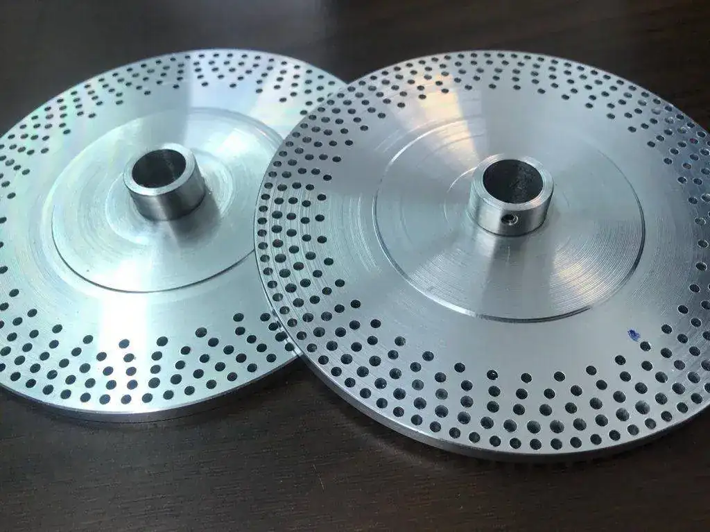

Actualizo con fotos de divisores hechos en mi taller, pronto subiré a mi canal vídeo de como los he hecho... tengo inmortalizado tan arduo trabajo.

Muy buen trabajo, tengo ganas de ver como lo has hecho , con otro torno mas grande ?? con un taladro vertical y una mesa divisora de precisión??

Se hacen con minitorno y fresadora principalmente, lógicamente hay que incorporarle un cabezal divisor.
