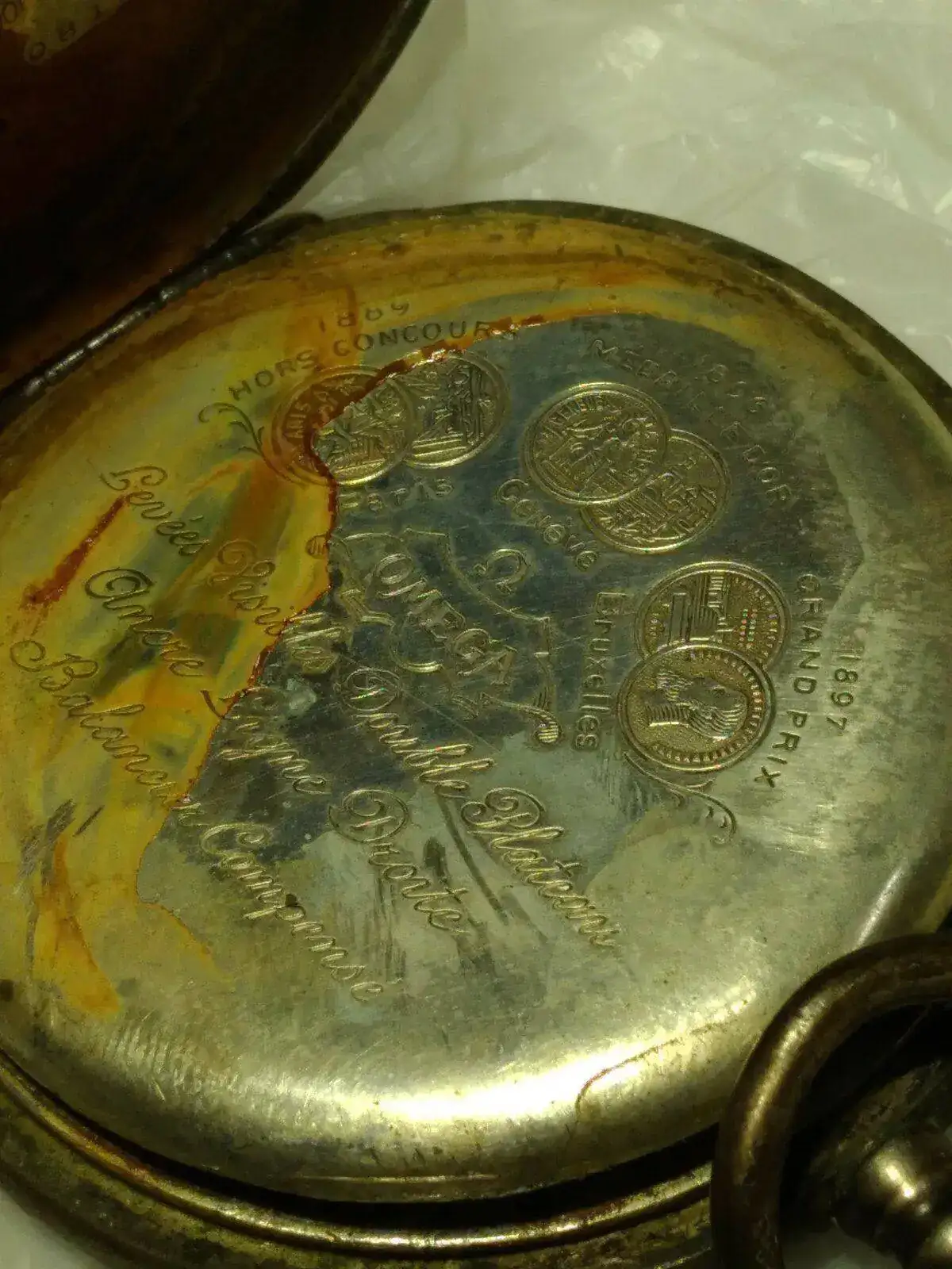

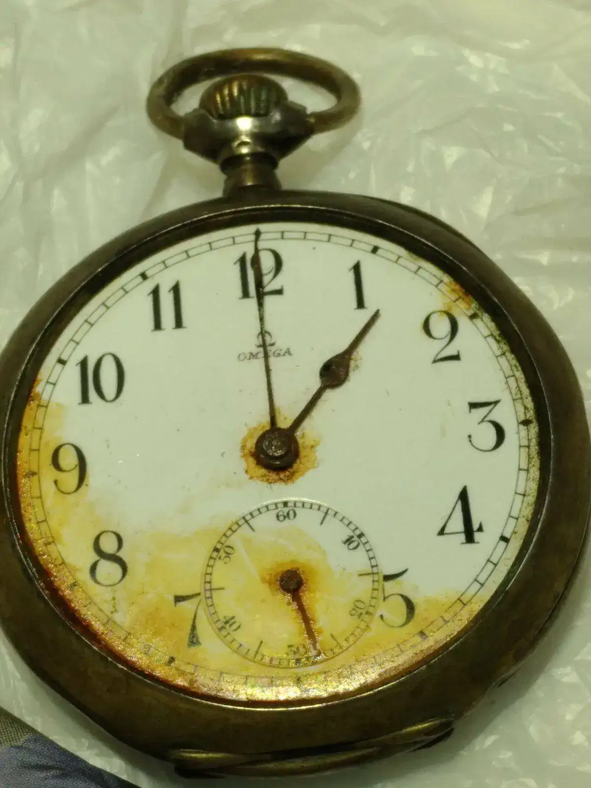

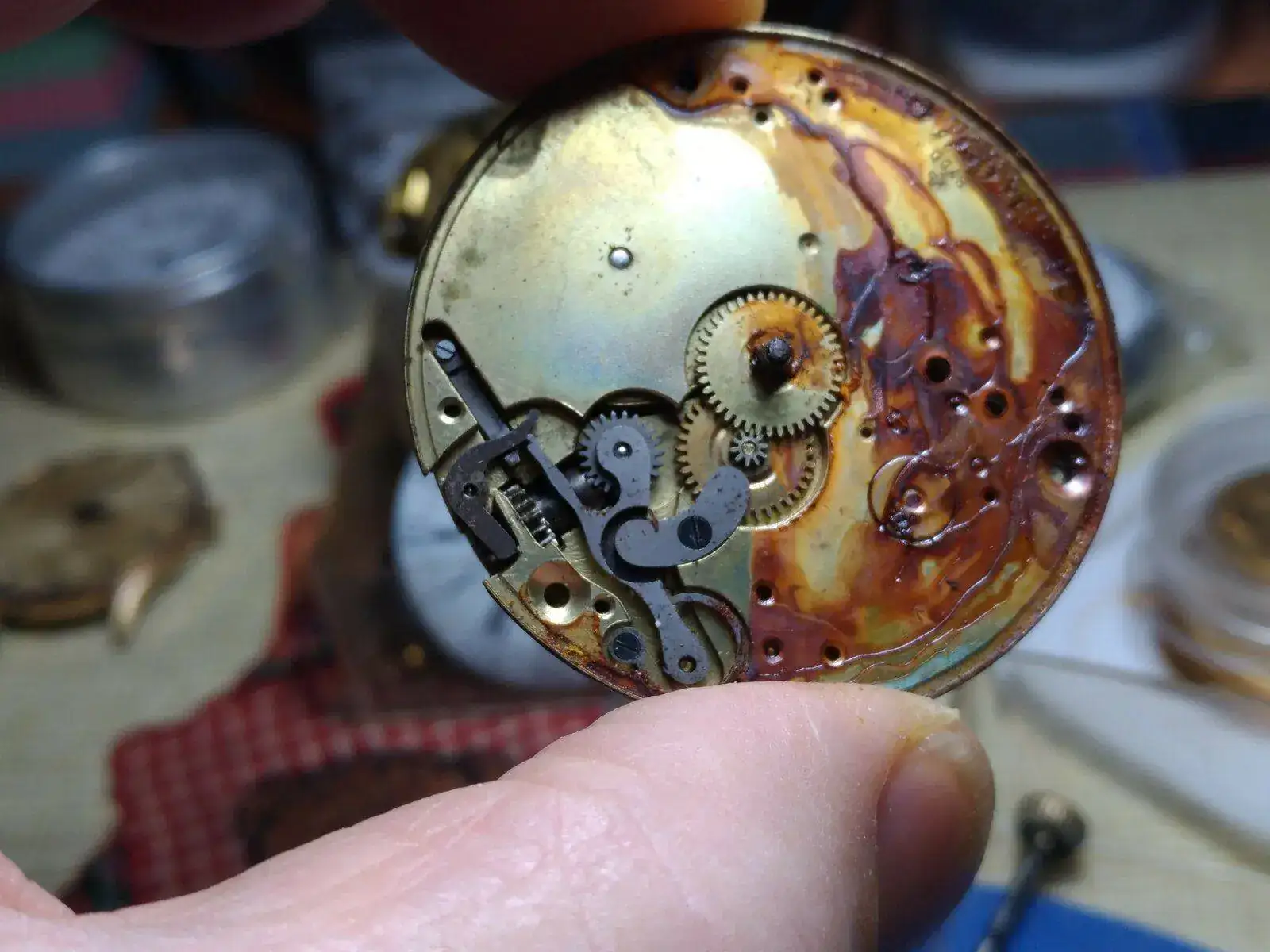

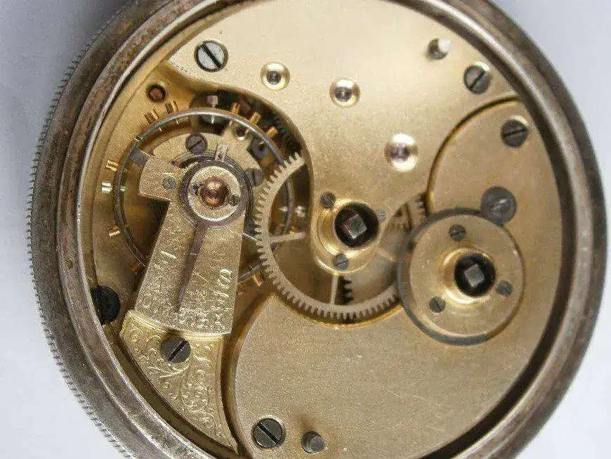

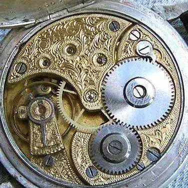

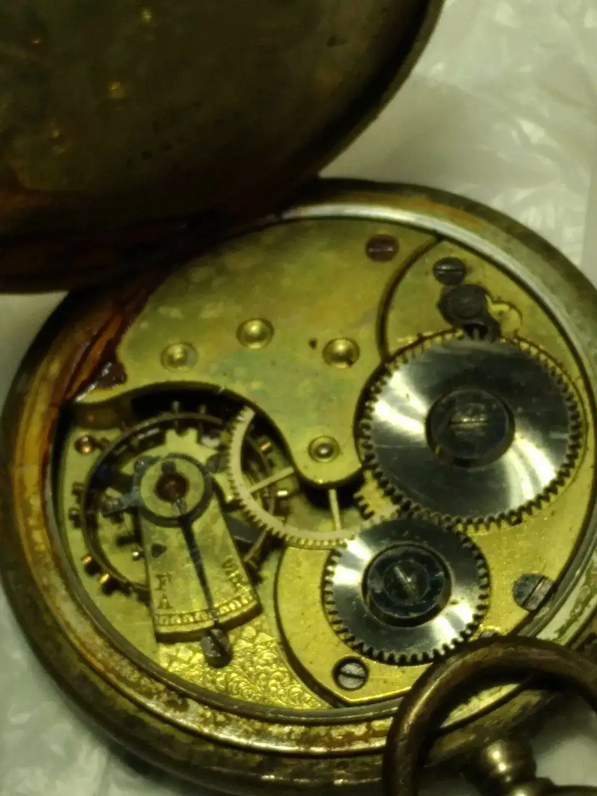

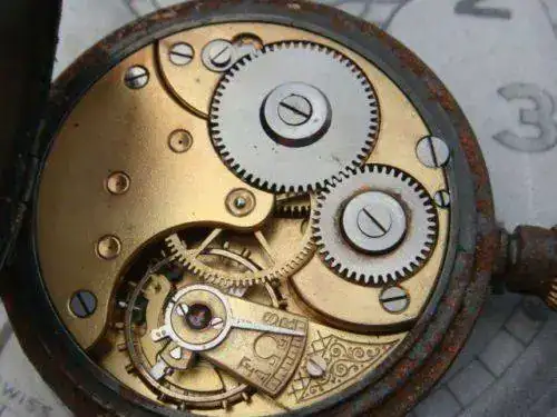

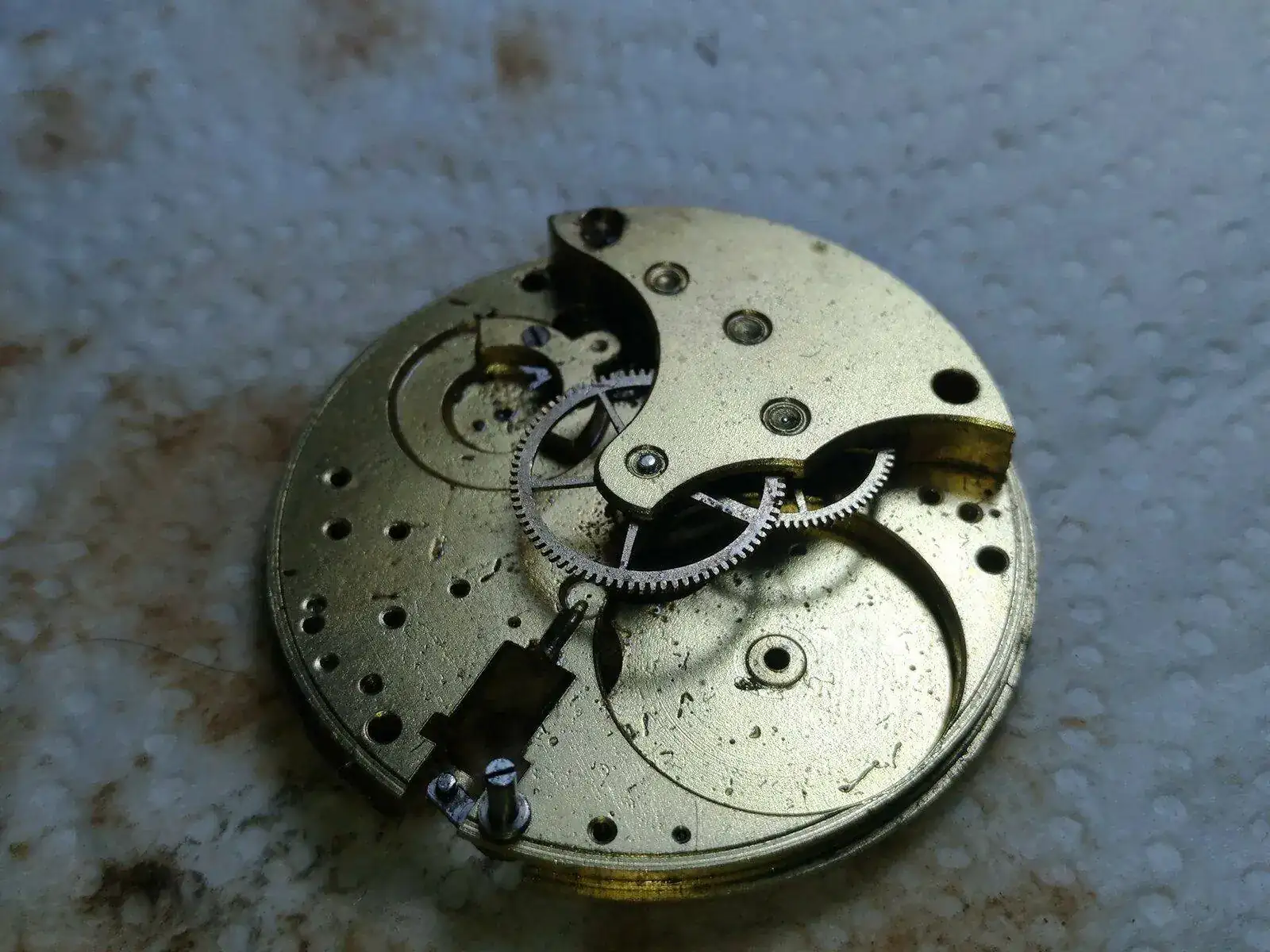

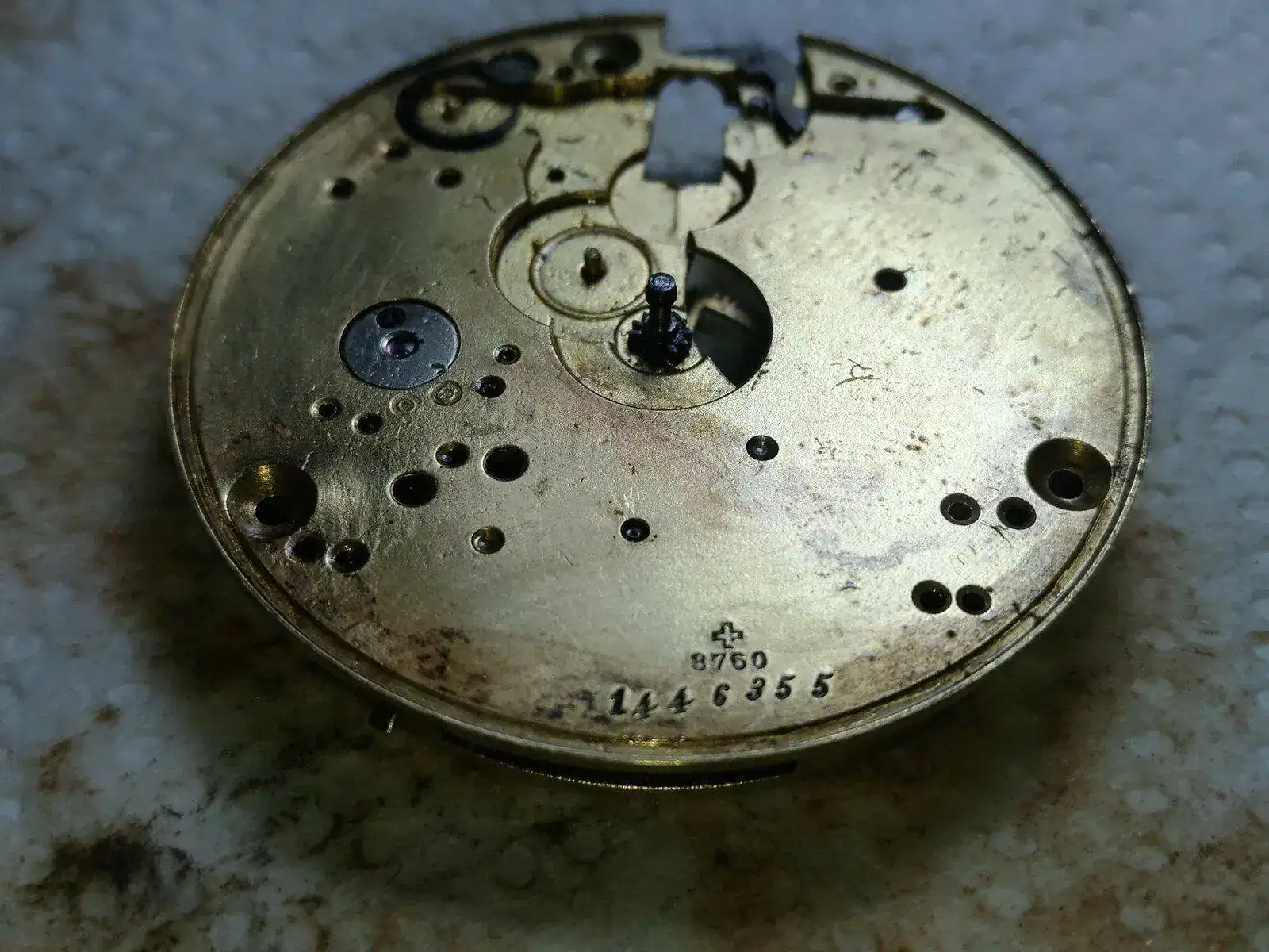

Hola de nuevo, tengo en proyecto la restauración de un bolsillo Omega, al menos eso pone en su caja y la esfera, pero la maquina no va firmada y me faltan algunas piezas, por lo que me gustaría saber el calibre para buscarlas. Mide 44 mm. de diámetro.

Omega 19'''
Features
stem wind and set
sub second
Data
19''', Dm= 43.1mm, Do= 44.2mm
H= 6.6mm
(dial collar +0.4mm, winding gear +1.0mm)
F= 0.4mm
T= 2.4mm
7/15/16 jewels
f = 18000 A/h
power reserve 35h
Balance staff U320
Stem W248
Mainspring / battery
2.60 x 17.0 x 0.20mm
Hands
1.90 x 1.25 / 0.30mm
Comments about the data
Remarks
1894-1911
open face calibre
bimetallic screw balance with 4 adjustment screws
Breguet hairspring
options: Reed's regulator, cam disc regulator
First Omega calibre from Louis Brandt & Frère; it was made in grades A to D, where C and D offered chronometer precision.
The Omega, engraved into the balance cock (Fig.3), should symbolize as last letter of the Greek alphabet the summit of technology.
The name Omega of this calibre was given to the company not before 1903.
The redesign, introduced 1911, was renamed to Omega 42.7 in 1919.

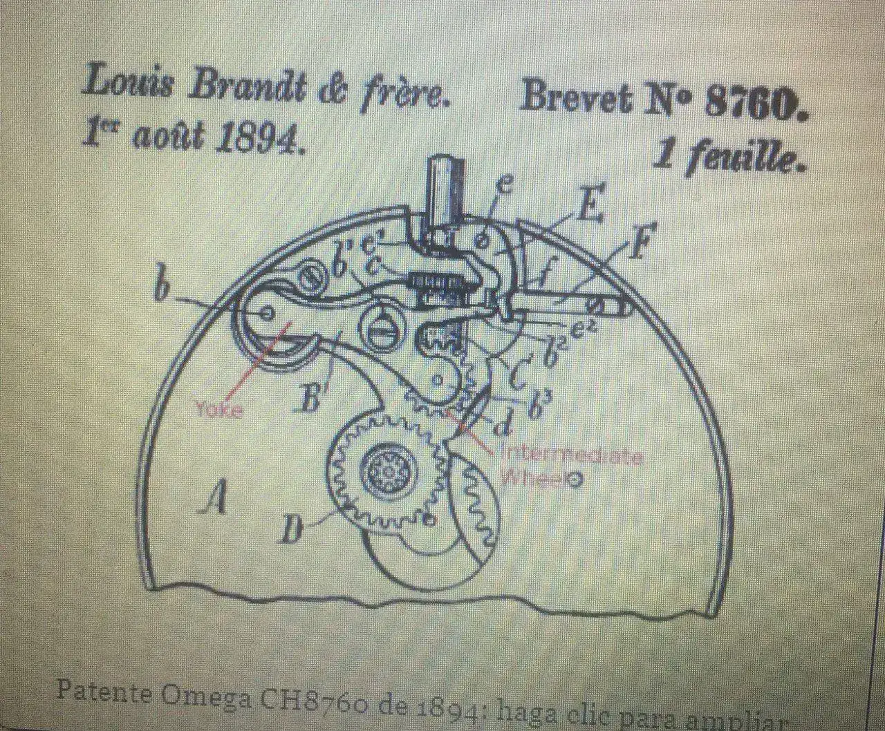

Swiss Patent 8760:
filed 08-01-1894, Louis Brandt & Frère, CH
stem setting mechanism with clutch wheel and rocker bar, prevents moving of hands when switching to winding position,
Example, year: signature; shock device
1-3) 1896: Omega, M - 1204679, +8760
(grade A, 15 jewels)
4-5) 1895: 1125069 - 1125069, +8760
(grade C or D, 16 jewels)

cesccat
cesccat
De la casa
Omega 12'''open face y Omega 19'''HN misma patente
Reacciones: elqueaprende y miquel99
C
Cacike

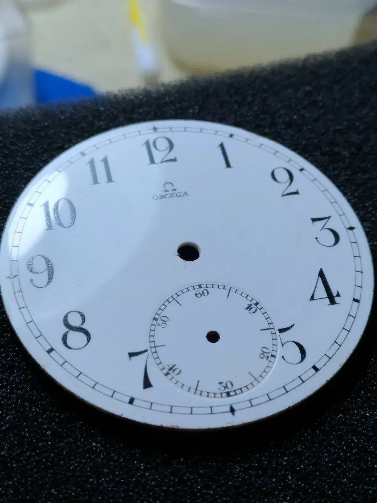

Cosas que no me cuadran, faltan rubies en ese puente. Tambien puede ser un Labrador, que era igual que el 19''HN, de hecho el mio es ya omega labrador, pese a que se empezaran a fabricar antes. Tengo un post montando mi omega Labrador, mira a ver si se parece el movimiento por la parte de abajo.
Mide el plato con pie de rey, igual es hasta un omega 12'' que tengo uno tambien.
Pd: creo casi con certeza que es un 12'', no se si encontraras piezas, es super escaso
Reacciones: elqueaprende y cesccat

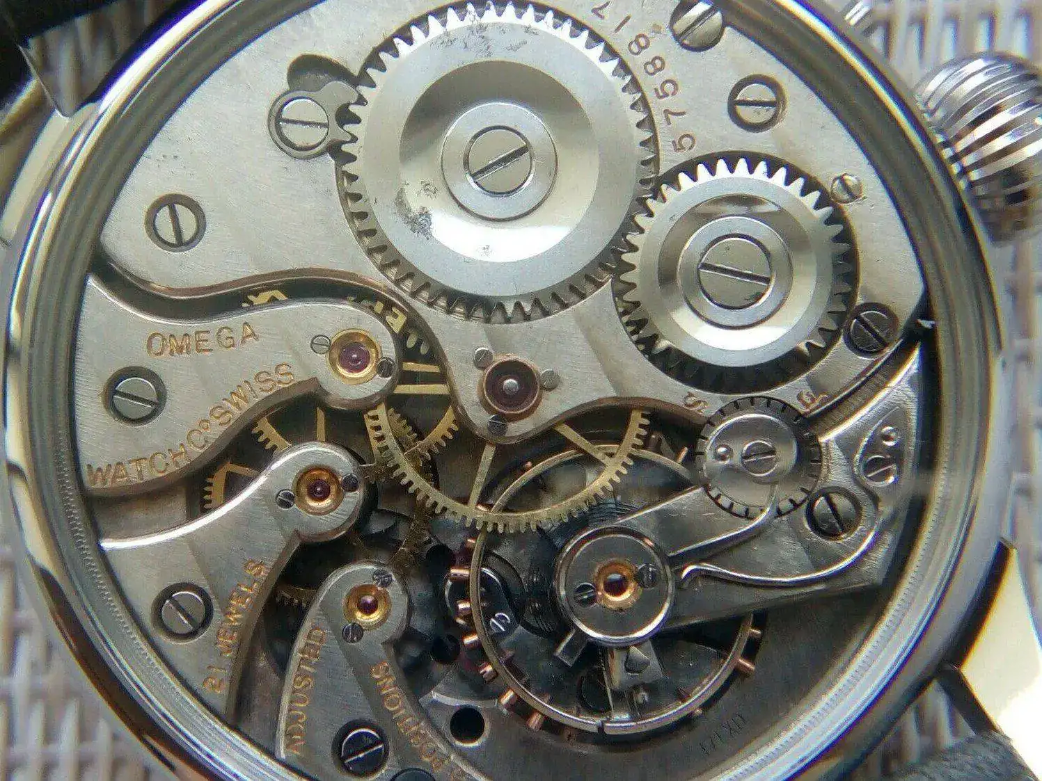

A mi parecer es un calibre 19'' (por sus 44mm) Omega de 7 rubís (en ese puente no falta ningún rubí). A priori aún no debería ser calificado como reloj de la compañía Omega (si es que es correcto que se renombro así en 1903.
Una imagen de mi reloj
Reacciones: Julio Relojes, Cacike y cesccat

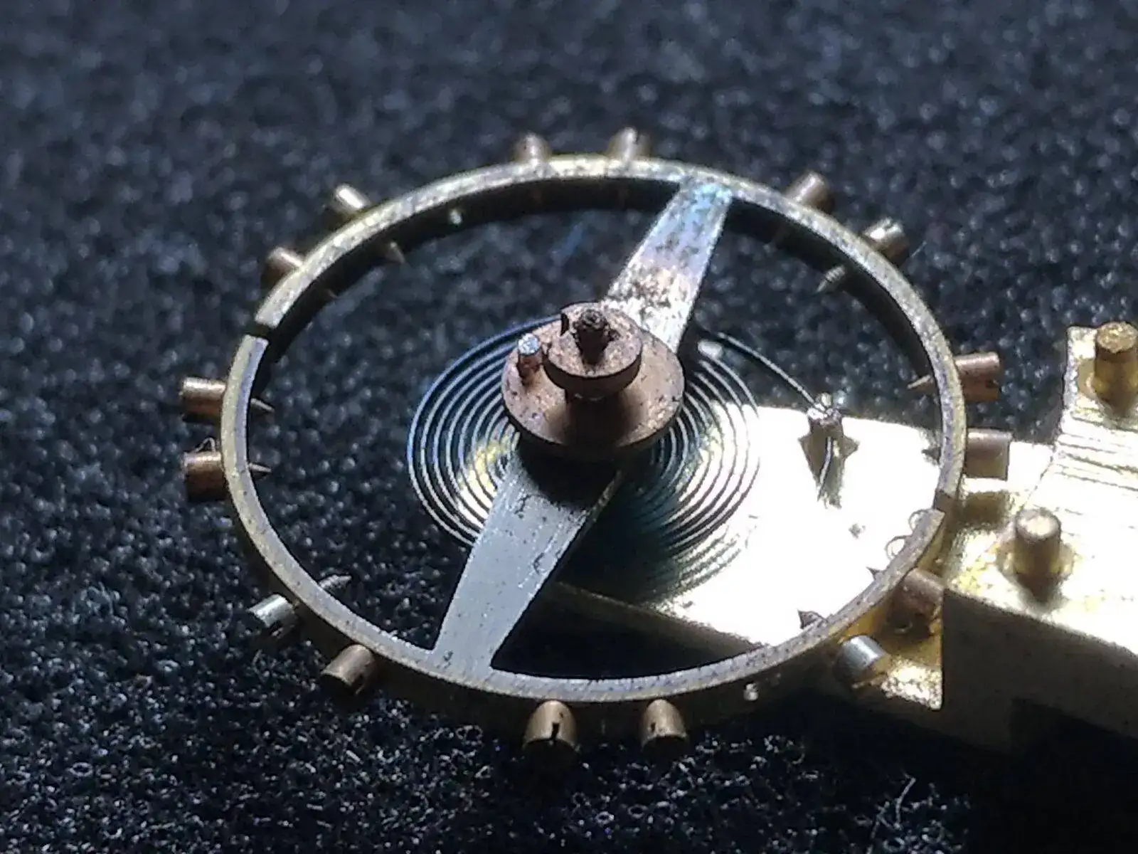

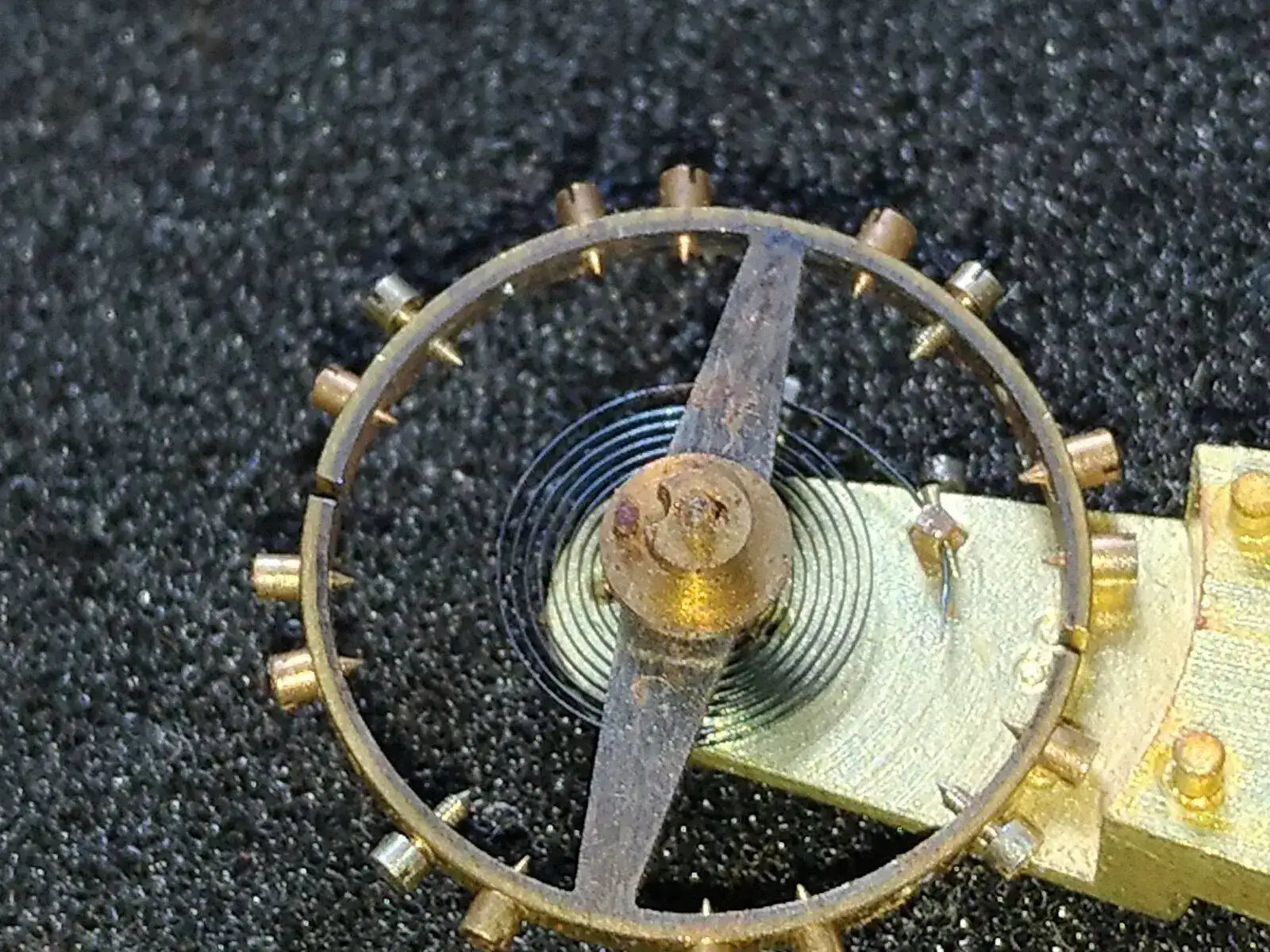

Pregunto si te fijas este calibre Labrador lleva el símbolo omega grabado en el puente de volante. También he visto calibres marcados Omega con ese mismo símbolo en el mismo lugar. ¿Cuándo apareció este símbolo? Creo que leí en algún sitio ya pasado 1900... Por cierto los dos hemos cometido un error (ahora lo veo en mi anterior respuesta) designando el símbolo.

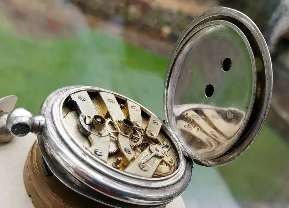

Un poco de historia:
Desde 1848 a 1880 la Familia Brandt fabricaba relojes pero utilizando movimiento “ebauches”.
Adjunto foto de un reloj Brandt antiguo:

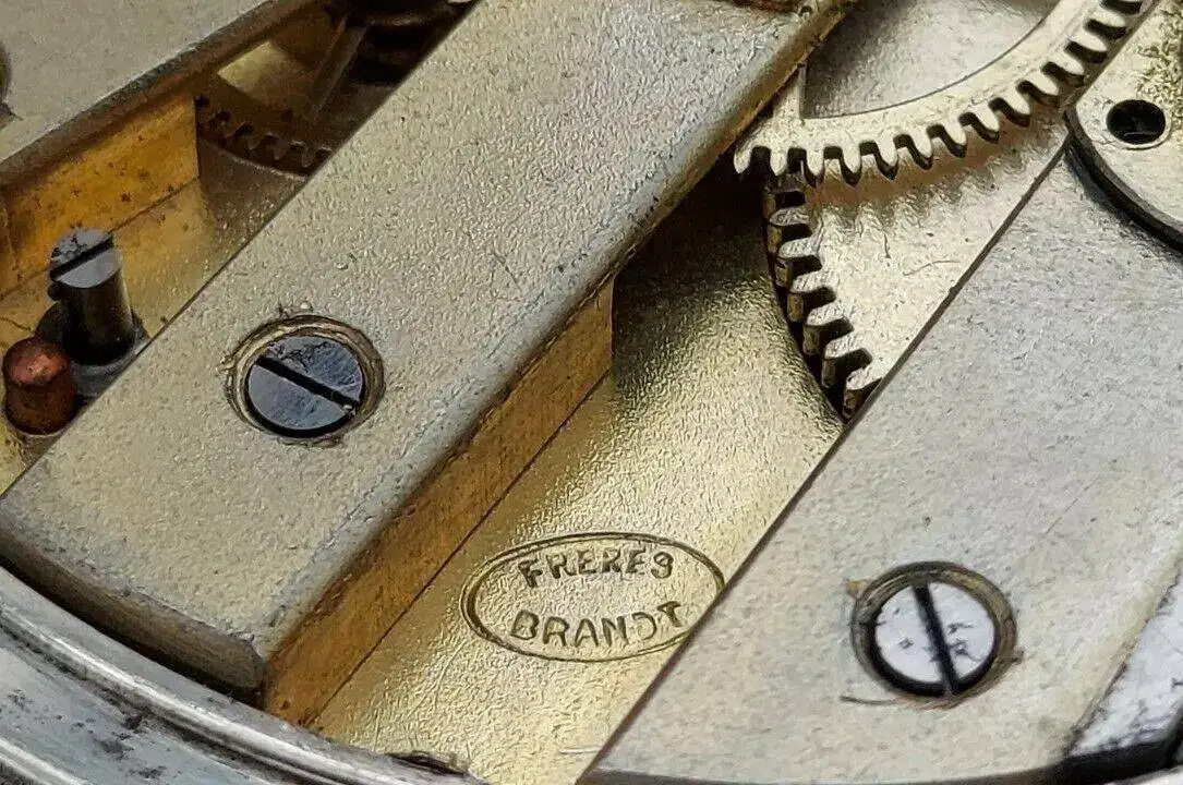

Marca en el movimiento foto:

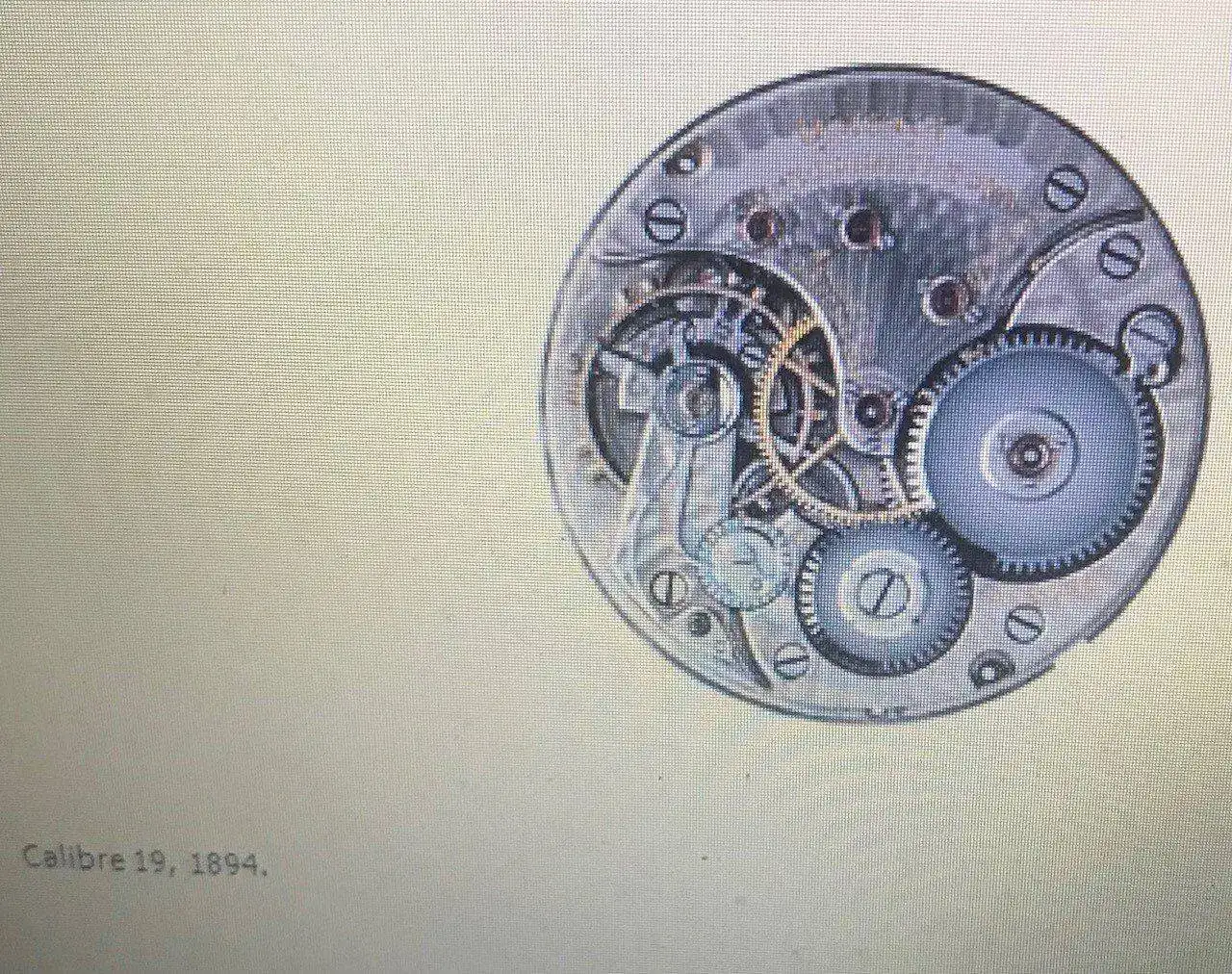

En 1880, Louis Paul y su hermano César, fundaron su fábrica reloj en Bienne, lanzando su primer calibre mecánico producido por ellos, Jura, Patria, Helvetia, Celta y el Gurzelen, tuvieron mucho éxito..
1894 El hermano de Louis Brandt, Henri Riekel, sugirió la idea del nombre OMEGA, también ese año 1894 fue la fecha más importante para el futuro de la manufactura de reloj, ya que aparece el célebre calibre 19 de Omega, realizado por François Chevillat, una construcción perfecta del calibre y mecanismos ingeniosos, era extraordinario, con un el precio asequible con los nuevos métodos de producción, todo ello formó parte del gran éxito de la revolución que provocó en casi toda la industria relojera suiza.

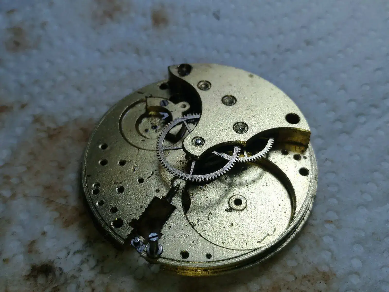

Foto del Calibre 19:

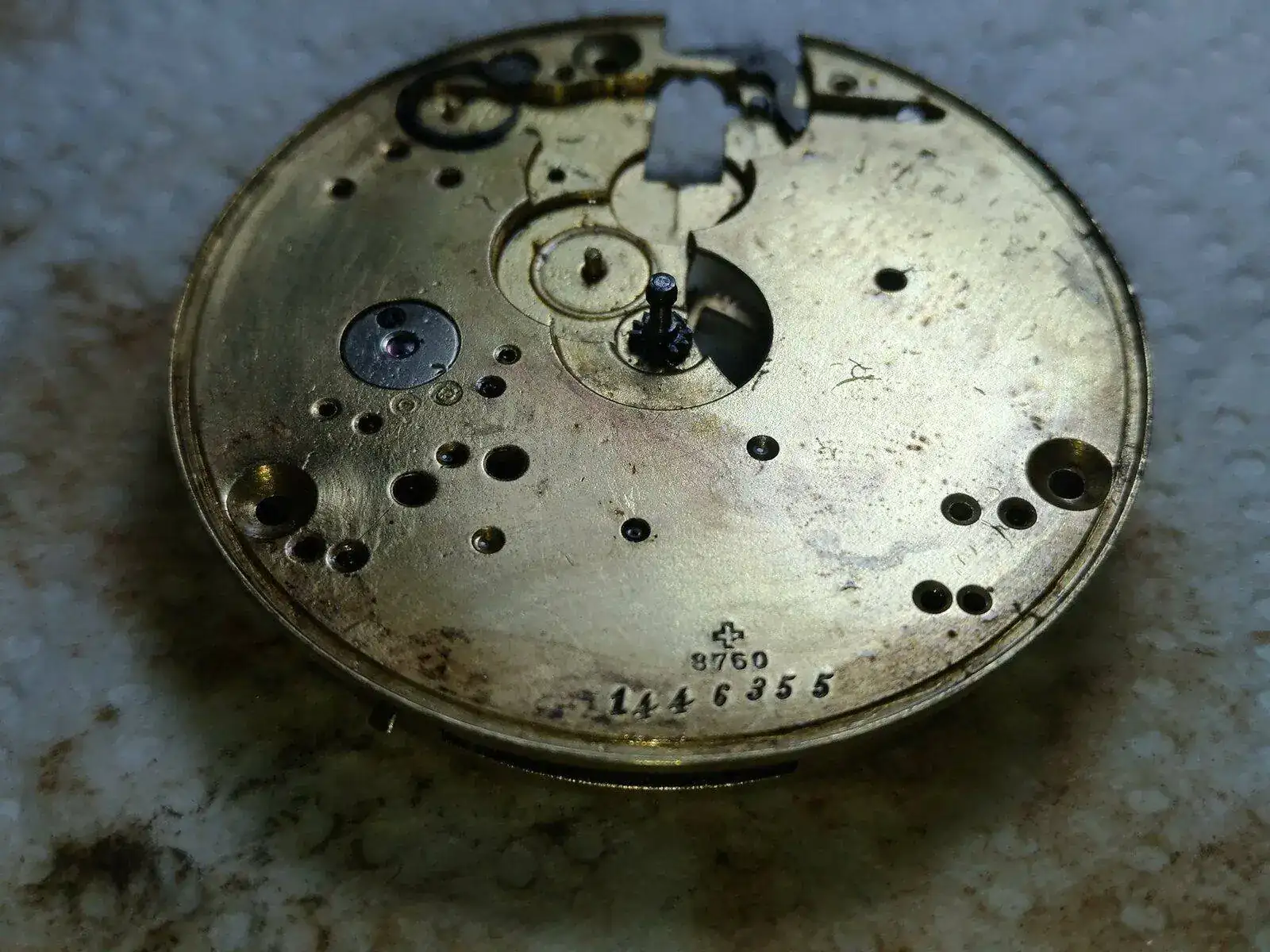

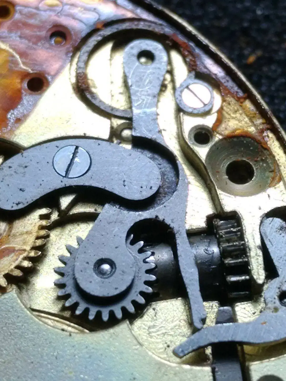

En 1894 registraron una patente para el cambio horario por la corona, adjunto foto:

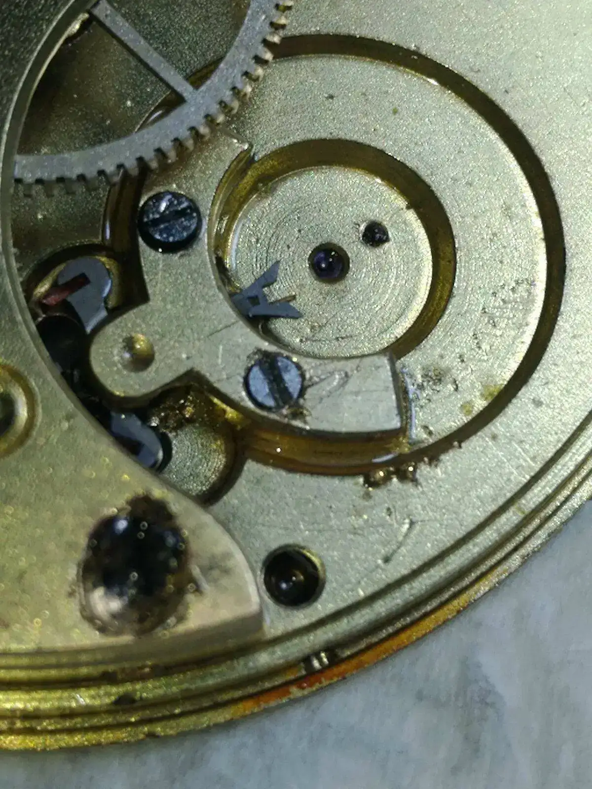

El signo Omega en un reloj de mi colección de 1895 en el puente de eje de balance, dicho reloj va con corona y cambio horario por la corona:
Adjunto foto:

Por consiguiente lo que escribe Ranfft de que el nombre OMEGA se puso en el movimiento a partir de 1903 no es correcto!!!! O le faltan datos……….vaya tela!
Por las fotos, los movimientos en 1895 llevaba el signo OMEGA grabado en el movimiento y en 1899 el nombre OMEGA.

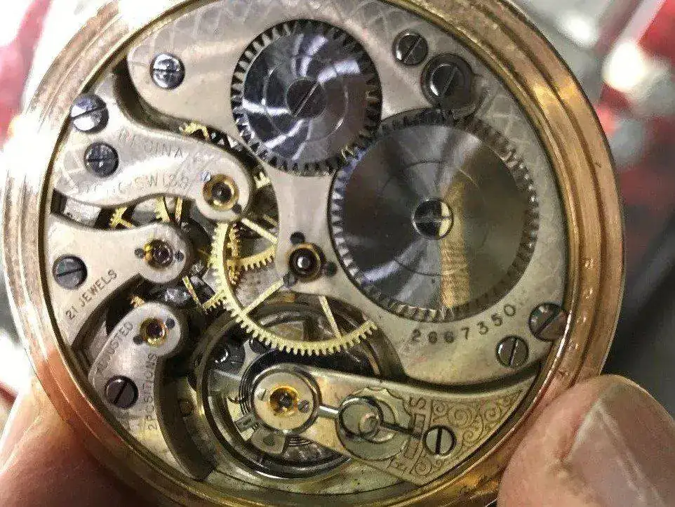

Adjunto Foto REGINA de 1906 con calibre 17 NN ojo de la bahía....
Estos 3 relojes llevan corona pero cambio horario por el “uñero”, relojes fabricado para el mercado americano, los Sr Brandt utilizaban varios nombre para diversificarlas ventas en el mercado, no obstante la marca OMEGA fue la más importante y la que más relojes vendieron, sin dudas.

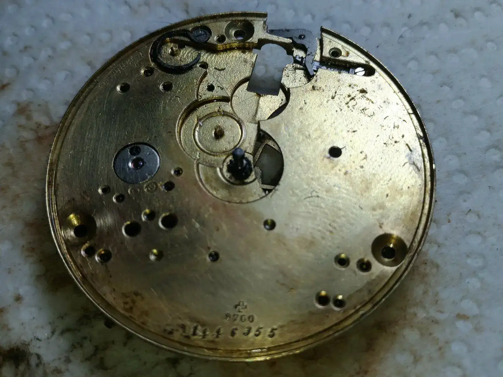

Bueno señores, visto lo visto, añadiré más fotos del reloj tal cual lo encontré, la idea era poder recuperarlo, de hecho, el óxido ya ha sido limpiado, la caja es de plata muy bonita

Ah hombre, no es lo mismo que enseñes medio movimiento, que uno completo que has desmontado, jejejeje tarjeta amarilla.
