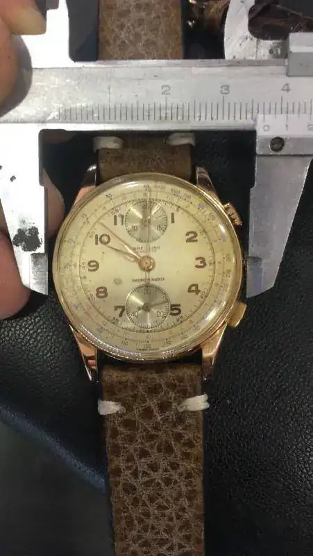

Hola compañeros, podéis identificar que calibre lleva este reloj, estoy decidiendo su compra y me gustaría Tener más información sobre el reloj, todo lo que me contéis será agradecido, un saludo para todos.
El calibre es un Venus 170, o eso pone en el puente del volante.
no estoy seguro pero me animo a decir que podría ser un Venus y añadiría que el 170.
Vénus 170 (v.1942)

Distinto color en las piezas y no firmado breitling
La esfera me parece repintada.

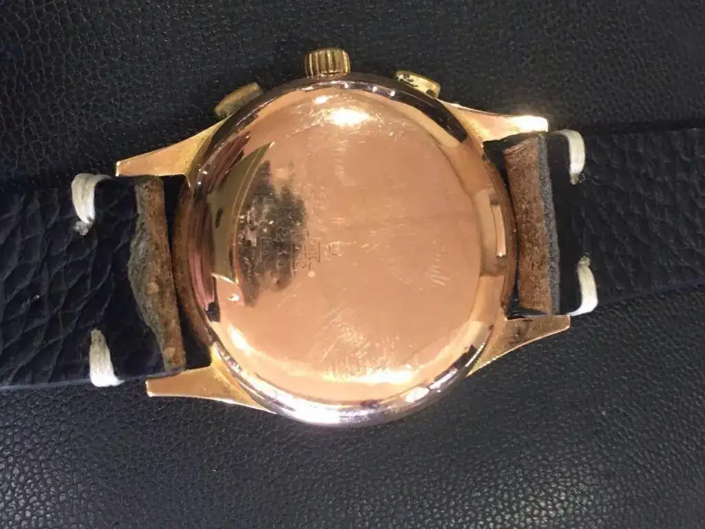

Podrías poner una foto de la tapa trasera?

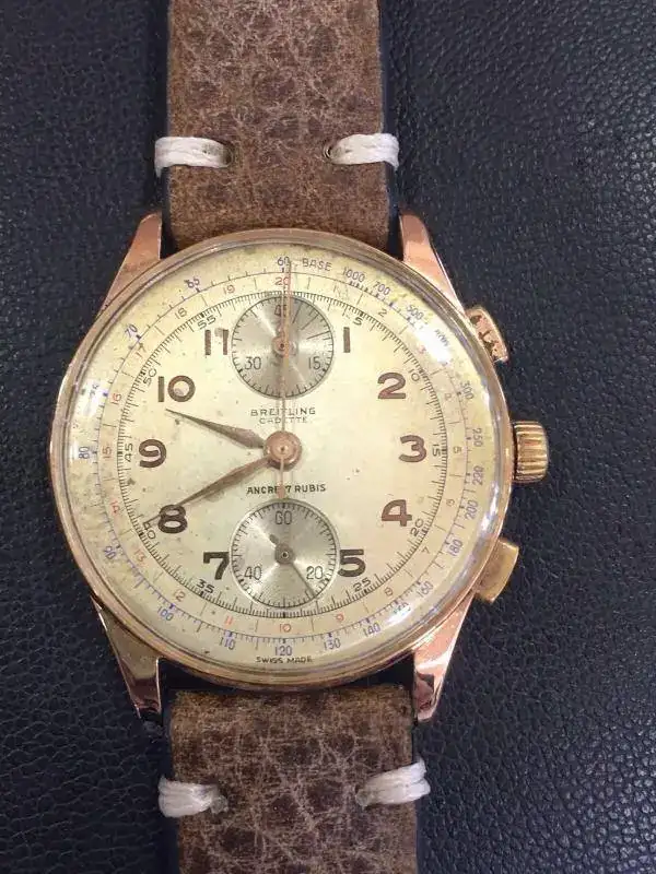

Buen día José; si fuera yo - no lo compraría aunque fuera un auténtico Breitling - porque este reloj lleva una caja muy liviana que se desarma sola ante un menor golpe y el reloj tiene una corta vida útil.
Por otro lado - estas máquinas calibre Venus 170 fueron utilizadas por miles de "marcas" y en este caso siempre las personas sospechan de su originalidad de la marca!!!
La falta del grabado de su marca puede ser - pero recuerde que hoy se copian y se graban en cualquier lugar??
Muchas personas sostienen que en distintos relojes - la Firma Breitling no grababa su marca en las máquinas y esto permite sostener este argumento - como en estos casos???
El cuadrante - para mi es original.
Si coloca 2 fotos de la tapa del cuadrante como dice el amigo Razzi - 1 foto interna y otra externa nos ayudará mucho.

El calibre es un maquinón, lo que falta por saber si es BREITLING original, ojo, no digo que no lo sea, digo que hay mucho listillo por ahí. Cerciorate añadiendo las fotos que te ha solicitado D. Luis, siempre es buena una segunda opinión, y más en VINTAGES y con un artículo que me aventuro a decir que barato no es. Suerte. Saludos.:ok::.

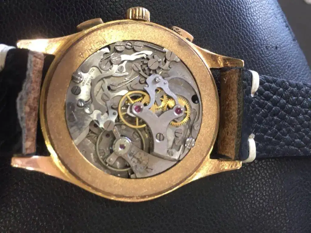

Hola a todos, muchísimas gracias por toda la información, que me proporcionáis, dispongo de estas otras fotos , ciertamente, no es barato, 1.7 -
parece que el calibre es Venus 170, os parece original, es un buen calibre, con estas fotos se puede obtener más información, tendré muy en cuenta toda la información y vuestros consejos, un saludo para todos

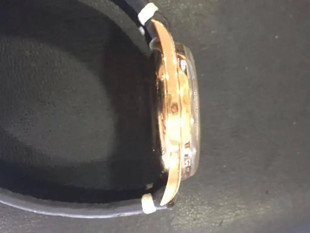

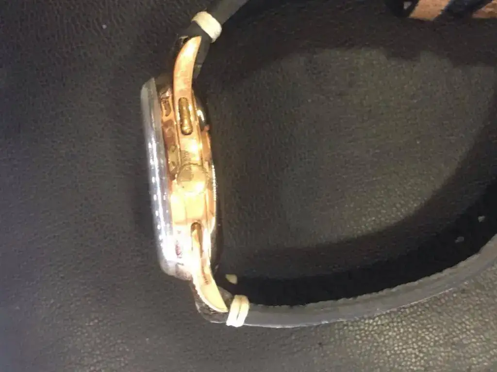

Buen día José; las fotos nos muestran una caja casi arruinada. Este tipo de caja son infladas o sea huecas y muy livianas la denuncia sus abollones - tanto en el cuerpo de la caja - como en sus asas???
Lo negro que se aprecia es porque lo probaron con un ácido de probar mas fuerte del que suele usarse para el oro de 18Kt.
Este es uno de los métodos que hacen estos seudos comerciantes para decirles a los clientes que es de oro 14kt. Esto es una prática común entre estos personajes de la fauna de reducidores y donde se abastecen muchos de nuestros amigos???

Hola amigo, el movimiento coincide con los utilizados en la marca para los cronógrafos de dos contadores , Breitling utilizaba los 170 y SI que firmaba con su nombre los movimientos , el dial se deberia observar mejor y esto es imposible desde aqui pero en mi opinión a tenor de las fotografías parece original, la caja está fabricada en Suiza como lo indica el punzón del fabricante pero no significa que sea la suya , pueden haber aprovechado un chronographe suisse con la misma máquina y tamaño de esfera , yo tengo uno que seria compatible cambiando la esfera conviertiendo un reloj en otro , yo no lo compraria por estas razones , si sumamos las que nos dice dice el maestro Don Luis lo tendrás más claro pero tuya es la decisión y el dinero.
