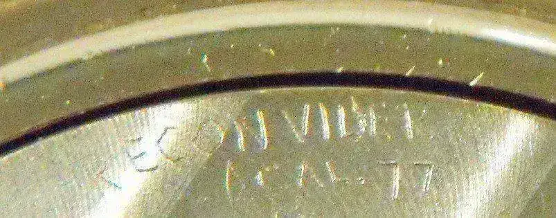

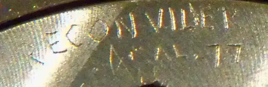

Buenas noches
Al final me entretuve con otros hilos y me quedo sin tiempo para abrir el hilo sobre otro Zenith y tenminar lo pendiente en este.
Sólo me da tiempo a adjuntar las fotos que comenté donde algún antiguo propietario (según el que me lo vendió fue el último dueño) puso lo que sería el calibre de este reloj, lo cual no he contrastado. Sólo he contrastado el resto de detalles comentados ya en el útimo mensaje. A ver si mañana subo unas fotos de otro calibre similar si me las pasan modificadas porque son de un anuncio y no quiero, por lo que ya dije en ese último mensaje, poner estas cosas, pero si no se ven marcas y demás supongo podrá valer.
Como vemos más o menos en las fotos aparece RECONVILIER CAL 77.
