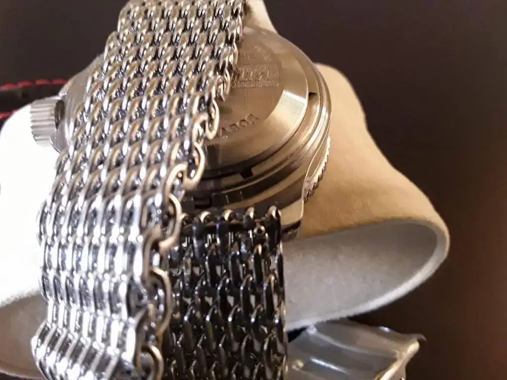

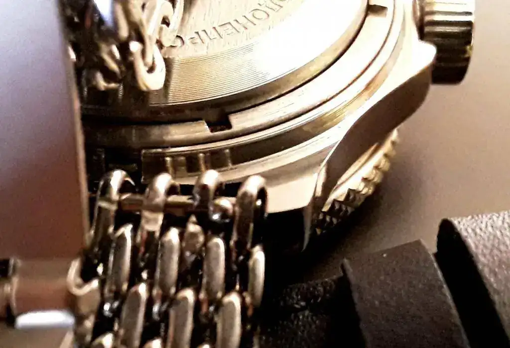

La teoría era cortar el segundo aro desde el extremo de la hilera para permitir que pase el tetón del pasador de cambio rápido. Evidentemente esto hace que la última hilera se componga ahora de dos secciones, pero la propia forma de los bucles, la tensión del brazalete una vez montado y la ingeniería maoísta aplicada en su construcción impiden que queden mal alineadas.
El resultado es éste:
En las siguientes fotos he intentado mostrar la operación realizada:
La calidad deja mucho que desear, pero con aplicación e imaginación se pueden apreciar tanto el corte en el eslabón como el tetón del pasador ya situado en su posición de uso.
Aunque el invento funciona, aún tengo que pulir los bordes del eslabón cortado y rebajar unas décimas los dos adyacentes para facilitar la acción de manipulado, pero esperaré a que mi pulso se tranquilice tras el efecto que la bebida ha tenido en mi MDD :D

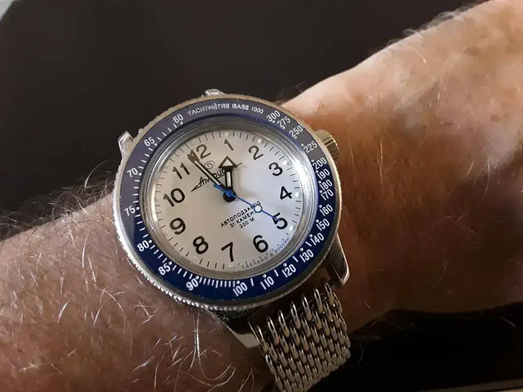

¿El resultado? Estéticamente el brazalete no ha cambiado para nada después de la operación o sea que no termino de verme con este tipo de correa. Y menos para el aspecto actual de este Amphibia, que va mejor con otras combinaciones. Me chirría mucho al mirarlo.
En cuanto a comodidad es pronto para decirlo. No estoy acostumbrado a brazaletes metálicos de ningún tipo, pero me parece más cómodo (o menos incómodo) que los tradicionales de eslabones. Y en lo que se refiere a seguridad a la hora de bucear o navegar, o trepar por el monte, no conozco nada mejor que las natos.
Pero al menos ya puedo decir que he probado la malla (o que he salido del armario) y al haber hecho la conversión a cambio rápido me dará poca pereza ponerla en ocasiones en que me apetezca y con relojes con los que combine mejor.
