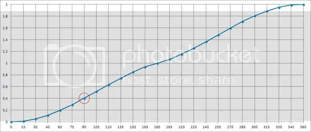

… y fue entonces cuando comencé a darle vueltas al tema…; … primero, comencé buscando información sobre la parte iluminada de la luna, según su ciclo…
… como se puede ver, en los primeros días de su ciclo, la luna crece en visibilidad muy lentamente, para después pasar a aumentar su iluminación a una cadencia bastante más elevada… no parece que esto sea un ritmo lineal, una recta… y no lo es…

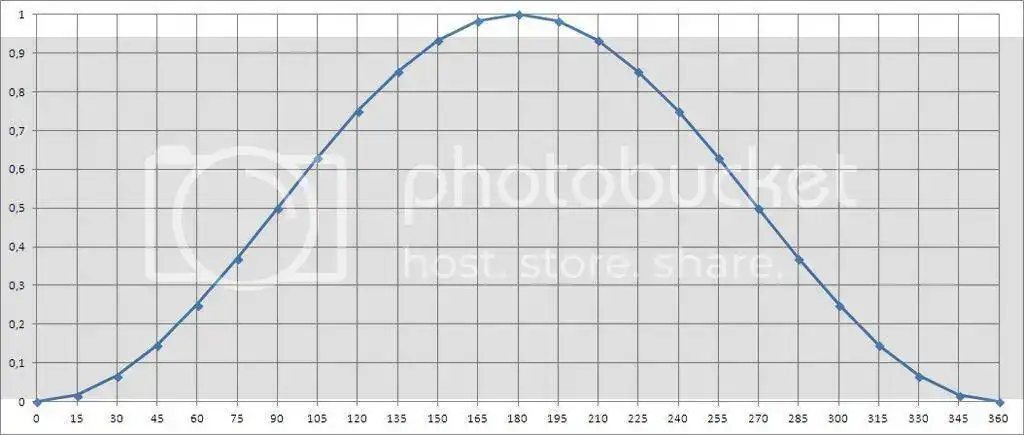

… se trata de un ejercicio de trigonometría… la función sería f(x) = S/2 * (1 – cos x), siendo S la superficie del disco lunar, y x la variable, el ángulo de giro, desde 0º a 360º, con 0º luna nueva, 90º cuarto creciente, 180º luna llena, 270º cuarto menguante, y 360º luna nueva otra vez…; …mejor pasamos directamente a una gráfica, que es mucho más palpable y cercana a todos…
… como podemos apreciar, en luna nueva 0º no se ve, 0… en cuarto creciente 90º se ve la mitad, 0,5… pero, qué ocurre a medio camino 45º… ¿se ve la cuarta parte, un 0,25?...
… la respuesta es no… con el ciclo en 45º se ve 0,15 en lugar de 0,25… efectivamente, crece primero de una forma lenta, tal y como habíamos observado… digamos que en los primeros 3-4 días se ve un 15% de la luna, y en los siguientes 3-4 días se ve un 35% más, hasta completar el 50% que se ve en cuarto creciente… un 15%, un 35%... en el mismo período de 3-4 días… más del doble… una cadencia muy diferente para que el giro constante de una complicación de fases lunares ofrezca una visión ya no digo fidedigna, si no cercana, aproximada…

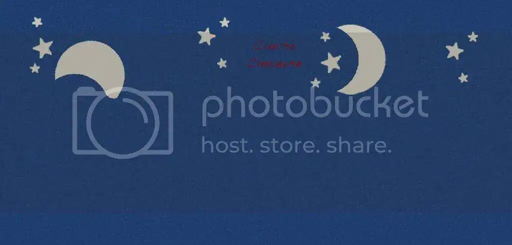

… retomamos… … basándome en lo que veía en ese Longines, preparé la siguiente imagen, con dos representaciones distintas de lo que sería lo que conocemos como cuarto creciente…
… procedí a enseñarle esta imagen a unas cuantas personas conocidas, para recabar su opinión… nada que ver con relojería, simplemente quería que me dijeran cuál de las dos representaciones, la de la izquierda o la de la derecha, plasmaba mejor su imagen mental de lo que conocemos como cuarto creciente… y por qué…; … de manera aplastante, optaron por la representación de la derecha… ¿por qué?... la primera razón y la más aludida, es la que ya se ve en las fotografías que he mostrado antes… nuestra imagen mental obedece a una luna iluminada verticalmente, no inclinada… aunque bien sabemos que en la realidad la luz varía e ilumina con distintas inclinaciones a lo largo del año y según el lugar de observación… pero nuestra mente dice vertical…; … algunas personas se quedaban aquí con sus porqués… pero otras iban más allá, e indicaban que en la representación de la izquierda la luna era demasiado gruesa, que eso no era cuarto creciente… que les gustaba más el tamaño de la luna de la derecha…; no les faltaba razón, en la luna de la derecha, la parte iluminada representa un 50% del total de la superficie, y en la de la izquierda está por encima del 60%...
… hecho ese pequeño sondeo, continué adelante… como habréis imaginado, la representación de la izquierda es una complicación de fases lunares convencional, rotatoria y de giro constante, lineal… y la de la derecha es una complicación de fases lunares basada en un movimiento recto, retrógrado (que al alcanzar el final de su graduación retrocede instantáneamente hasta el origen de su graduación), y de desplazamiento no lineal, variable… y cuando esto ocurre, ya sabéis, necesitamos una leva… vamos a por ella…

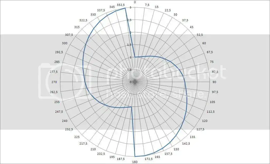

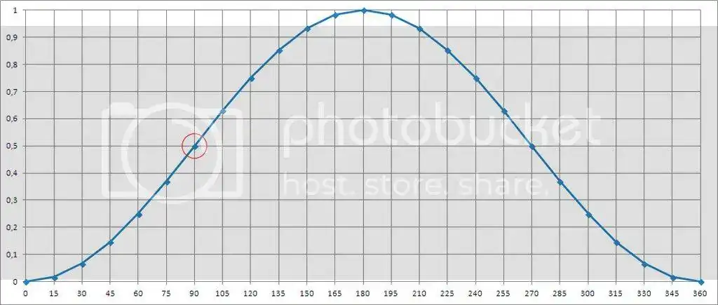

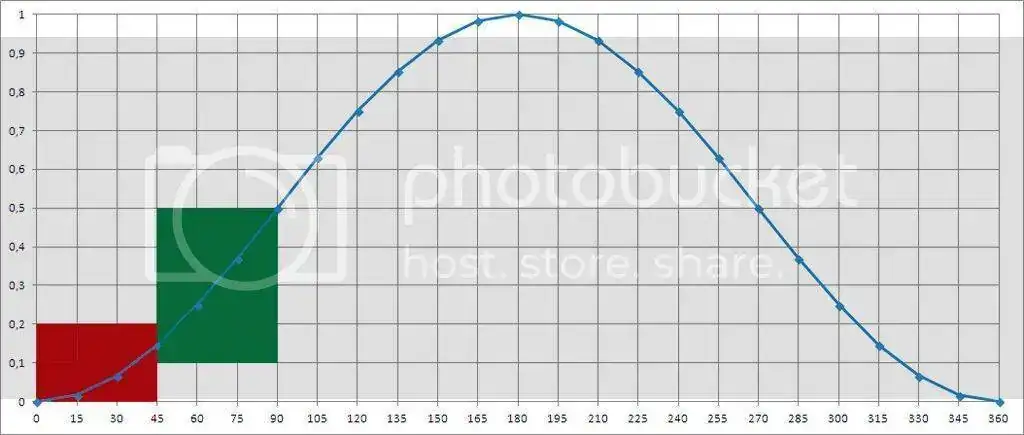

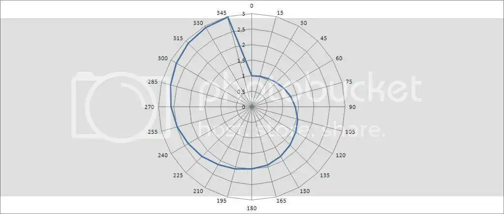

… el movimiento recto lo vamos a plantear con dos discos, desplazando uno sobre otro de izquierda a derecha, de manera que se observe el de abajo como si fuera una porción de la luna… pongamos un ejemplo para entenderlo mejor… cuarto creciente, como hemos visto la luna tiene una iluminación de un 50%... ¿tenemos que desplazar un 50% de su diámetro el disco de arriba?...
… la respuesta es no… si hacemos eso, la superficie iluminada es de un 60,4% del disco total… por tanto, la relación no es directa, así que nos toca experimentar para ver qué desplazamientos rectos sobre el diámetro del disco, nos arrojan una superficie iluminada que estemos buscando… en este caso, para que se ilumine un 50% del disco, necesitamos desplazarlo un 40,5% del diámetro…
… ahora, la parte iluminada es igual en superficie a la parte oscura…; … pues bien, ya solo tenemos que hacer esto para cada punto de la gráfica de iluminación que obtuvimos con anterioridad…
… y obtenemos el perfil de desplazamiento relativo de los dos discos…; … como se puede observar, y tal como adelantamos, el movimiento no es lineal, constante, si no que es variable… y ya estamos un poco más cerca de obtener el perfil de nuestra leva…
… solo tenemos que plantear esta gráfica en forma circular… en lugar de entre 0 y 2, vamos a hacerla entre 1 y 3, para que nos quede un poco más vistosa…
… et voila… nuestra leva…
… se me ocurre que, dado que un disco de fases lunares convencional lleva dibujadas dos lunas, porque da una vuelta completa cada dos ciclos lunares, 59 días aproximadamente, … podríamos construir también una leva, no de un ciclo lunar, si no de dos ciclos…
