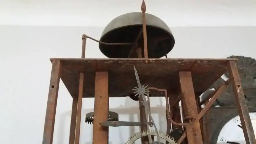

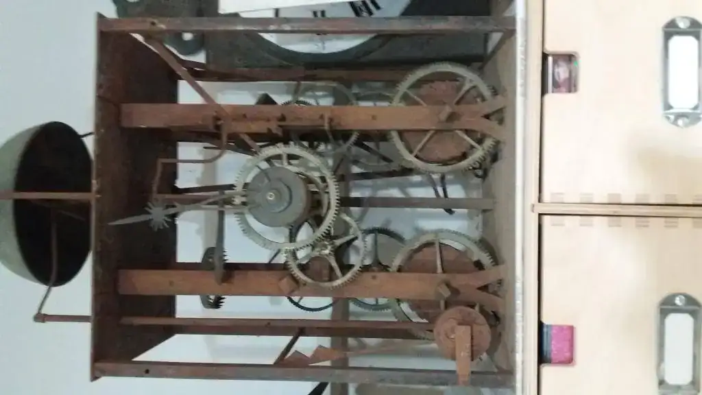

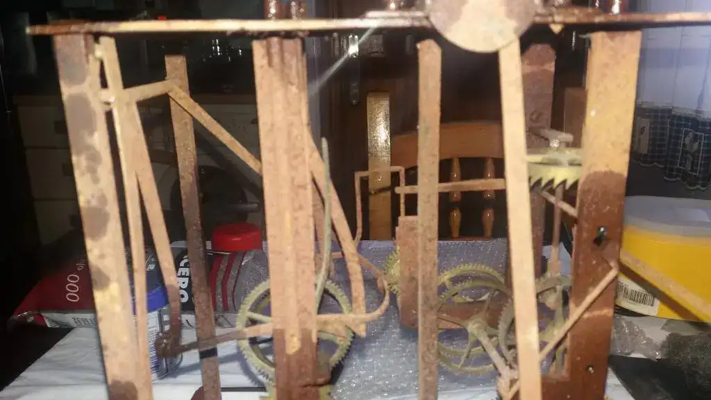

Hola compañeros
Soy Joseba y me presenté en su día
Bueno os cuento tras muchos años coleccionando y reparando relojes de bolsillo ahora le toca a mi primer morez.
Todo es grandioso y pareze fácil pero.
Me surgen miles de dudas el reloj que estoy reparando no tiene pesas hacerlas no es el problema el peso es el problema para un 30 dias que peso es el indicado?
El reloj lo tengo desarmado y en proceso de limpieza y pulido de ejes.
Subo unas fotos de como estaba el fecharlo imagino que 1810 según lo leído.
Un saludo y gracias por las respuestas.

Hola.....por experiencia....el paso es alrededor de 8kg por casa pesa....me he encontrado alguno que con 7.5 perfecto. ...y otros de 9kg ...
Hola, Joseba. Viendo lo que has puesto en tu hilo, te dirijo a un hilo que puse hace tiempo referente a la fabricación de pesas para Morez, puesto que adquirí uno y venia sin pesas ni agujas ni campanas.
El tuyo parece de 8 dias de cuerda, pero si tu dices que es de 30, así será. Los pesos que yo le puse son más grandes de lo normal, ya que mi morez es de gran tamaño ( 50 x 40 x 25 cm.) y lleva unas cuerdas de 3 metros, lo que le da unos 10 dias de cuerda si lo cuelgas a esos 3 metros de altura.
El enlace al hilo es: https://relojes-especiales.com/thre...omo-para-reloj-comtoise-u-otro-modelo.352706/
Espero que te sirva de ayuda y si te animas, verás que el resultado es muy satisfactorio. Si tienens dudas, coméntalo y entre todos los foreros, seguro que tendrás una solución efectiva.
Carlos V.
Hola.....este es un morez de 30 días con una cuerda de 2 metros...si te fijas lleva un engranaje a mayores sobre el cubilete de las cuerdas lo que desmultiplica el movimiento. ...por eso necesita el doble de peso de un morez normal de 8 días cuerda. .
En cuanto a las medidas de las pesas....depende de como los hagas....macizos de hierro....o tubo relleno de plomo

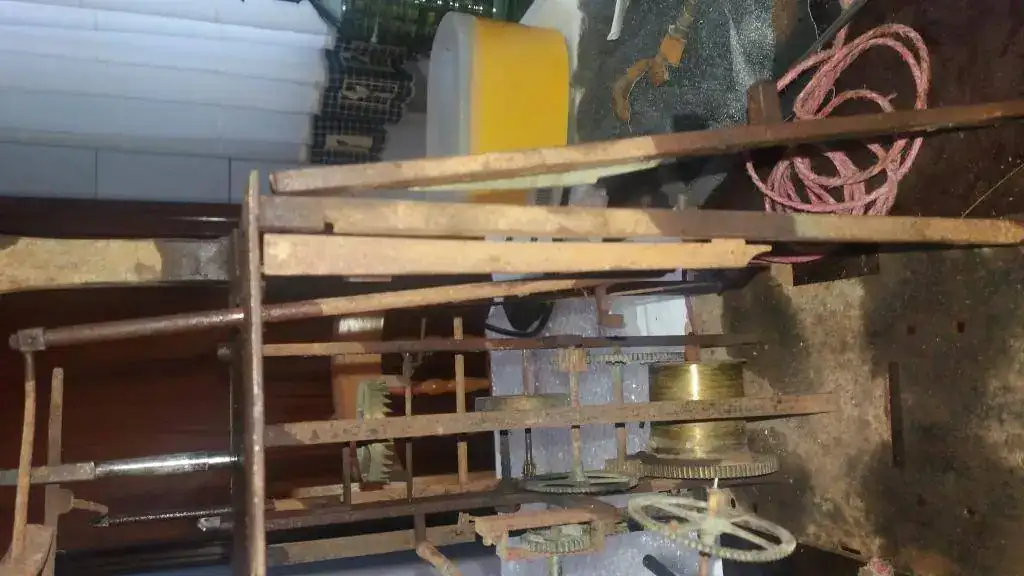

Las pesas las haré de hierro pondré fotos.
Sobre la datación creéis correcto por el mecanismo y donde se sitúa la chimenea del pendulo entiendo q será de 1790 a 1810 .
Otra duda q me surge es el pendulo.
De lenteja o estaríamos hablando de tipo peso y el largo del pendulo no es demasiado problema ,
puesto q será prueba y más pruebas pero una orientacion estaria muy bien. Subire alguna foto mas según avance

Hola....la datación. ...yo me inclinaria más por 1820....1830.y el péndulo de lenteja. ...los Pendulos de peso de corresponden con los frontales de bronce fundido. ..tipo gallo ...sol
Yo opino como Calquin0, es un Morez treinta días de principios del XIX, péndulo de varilla articulada con lenteja de trece centímetros.
Para unas pesas de esas lo más fácil es que te acerques a un taller de calderería o mecanizado, compres un macizo de hierro redondo de ocho de diez centímetros de diámetro y ellos mismos por la longitud te sacan el peso, sobre el esto...como se ha comentado, el tuyo unos siete kilos y medio.
Además de todo eso parece que el mecanismo del despertador está completo!!!
Pon una foto del frontal que es muy bonito!
eso pon unas fotos que se vea completo, pues yo no le veo ni chimenea ni muchas cosas, de varios angulos pero que se vea completo..saludos

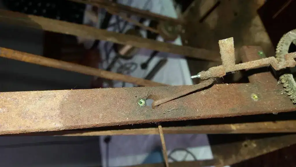

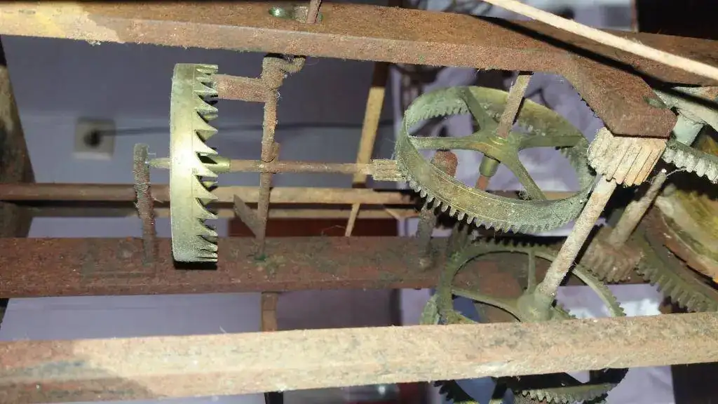

Otra consulta.
Mi restauraciones suele ser muy puristas me gusta no pulir las piezas sólo quitar óxido y tratar (a excepción de los engranajes vulones ) y veo mucho pulido espejo por el foro en el caso de este reloj al limpiar veo que todo lo que es de hierro está pabonado y si, el pabonado donde sale el oxido queda brillante al limpiar.
no creéis q queda mejor ver el hierro envejecido con sus manchas que brillante?.
museisticamente como tratan este tema?.
Los frontales metidos en lavadora quedan sin realzar los volúmenes como soleis tratarlos sólo con lana de acero?.
Gracias por aguantar mis chapas

Respecto al tema de la limpieza....cada uno tendrá su opinión. ...yo soy muy purista. ...y prefiero todo lo que se acerque a su origen ..
