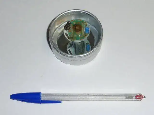

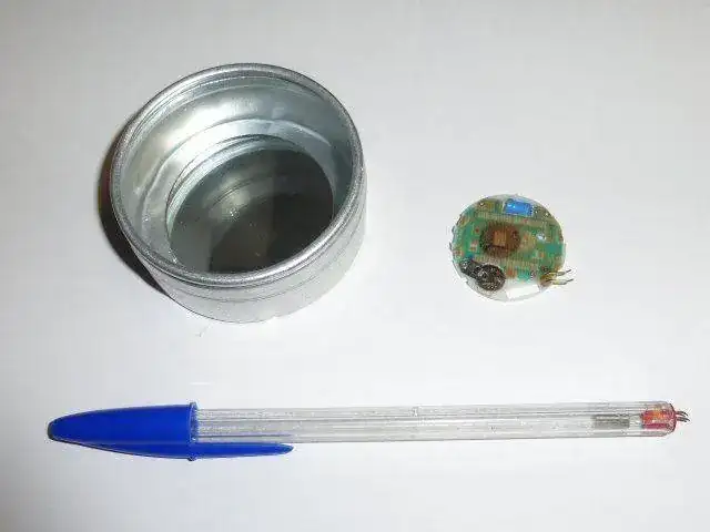

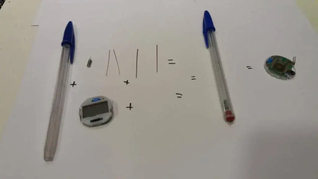

Los comprobadores, de cuarzos, al igual que comprobador de altavoces, sigue la misma lógica, extraemos, del modulo, el componente correspondiente, en esta ocasión el oscilador (Cuarzo), este lo introducimos en la trasera de un bolígrafo Bic, al cual le habremos clavado en el tapón, un par de pasadores de latón, los que le soldaremos a las patas del cuarzo.
En las conexiones, donde iba soldado el cuarzo, le soldaremos un par de pasadores, y ya tenemos los comprobadores de cuarzo listos, ya tan solo nos toca comprobar si funcionan correctamente.
El retrovisor, como veréis es una cajita de fornituras, de aluminio con tapa de cristal, + un espejo, encolado en su interior.
Comprobación de funcionamiento, colocamos el modulo sobre el retrovisor, conectamos las puntas del bolígrafo, con las puntas de los pasadores del modulo, y observaremos como funciona, a través del retrovisor, el reloj funcionara mientras, este en contacto, cuarzo con modulo.
Con estos comprobad ores, y retrovisor podremos detectar averías de circuitos sin tener que desoldar ni desmontar circuitos sienpre que tengamos acceso de pinchar en el cuarzo, con uno u otro útil.
A buscar espejo para hacerme el retrovisor de Galy, en cuanto al comprobador tenemos una maquinaria de digital sin el cuarzo y un cuarzo en buen estado dentro del boligrafo con las patillas soldadas hacia fuera a traves del capuchon superior de un boligrafo, es asi?
Cuando queramos comprobar un cuarzo usaremos la maquinaria digital (si funciona el cuarzo esta bien y si no, logicamente no) mientras que el cuarzo del boligrafo para comprobar el circuito de la maquinaria, entiendo que conectando el cuarzo sin quitar el viejo debe funcionar la maquinaria?

Asi es, para comprobar el cuarzo no es necesario desmontar el viejo, se presiona con el cuarzo de bolígrafo, y si el reloj se pone en marcha, eso quiere decir que el cuarzo esta roto y hay que remplazarlo por otro nuevo.
