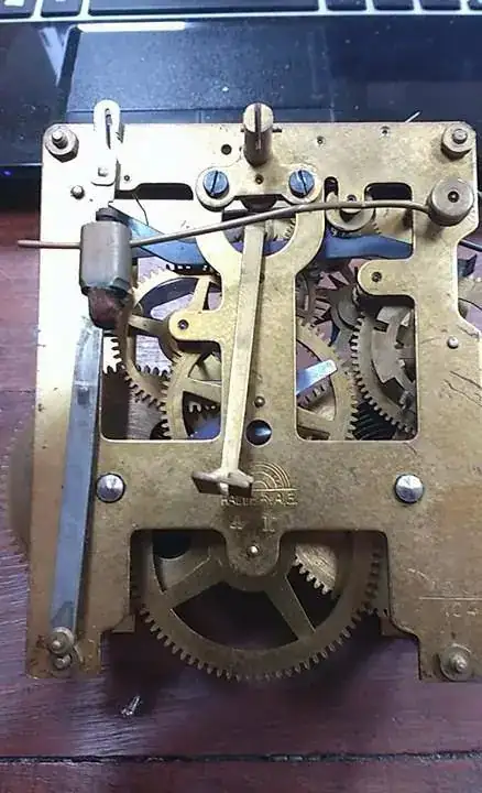

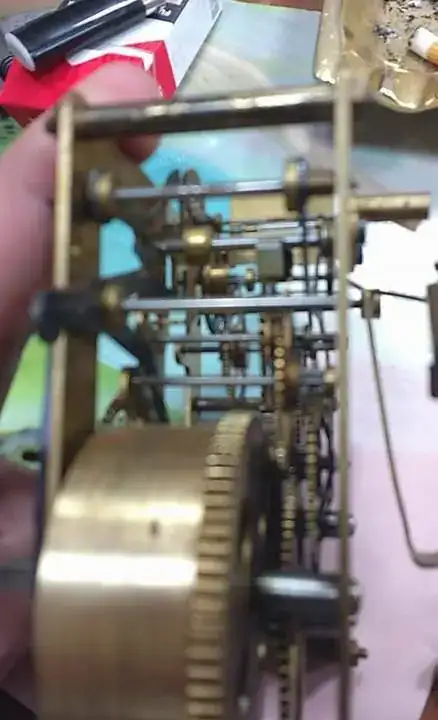

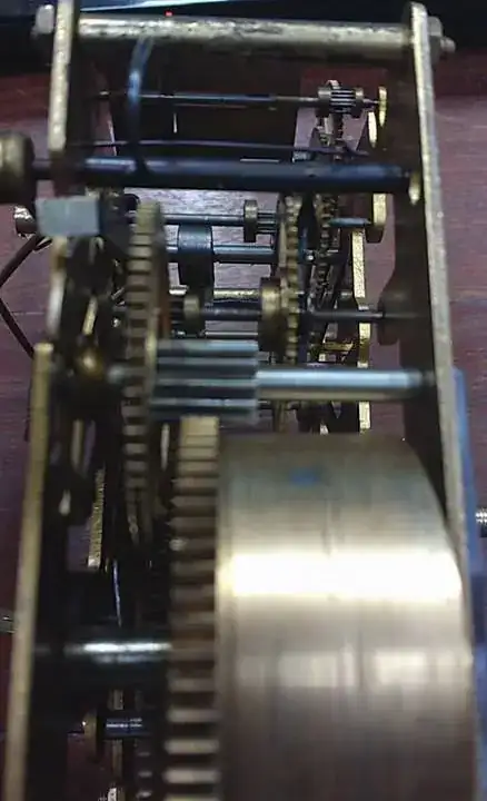

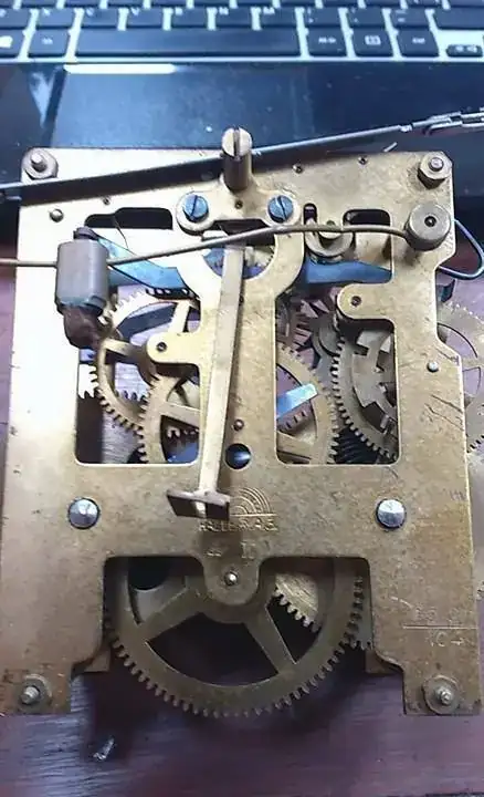

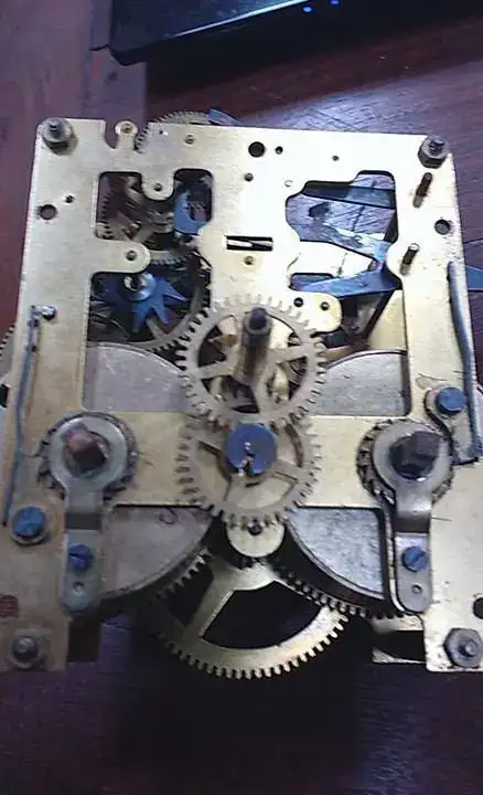

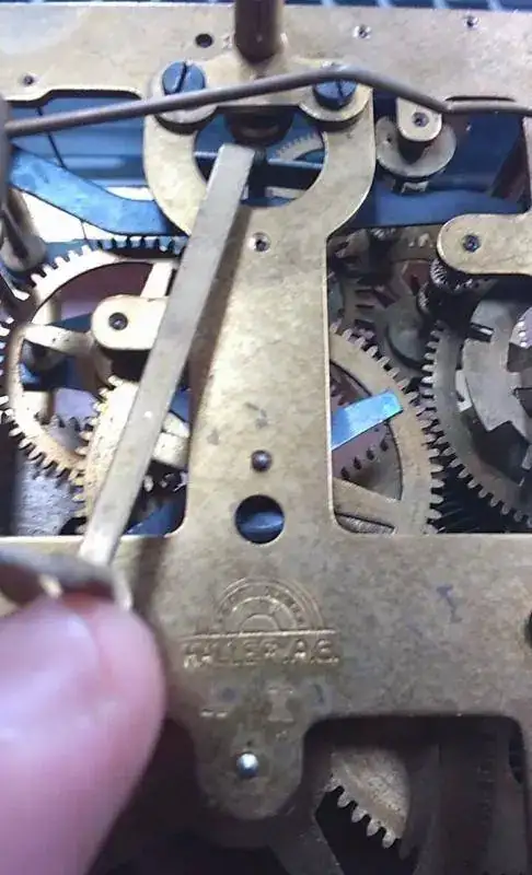

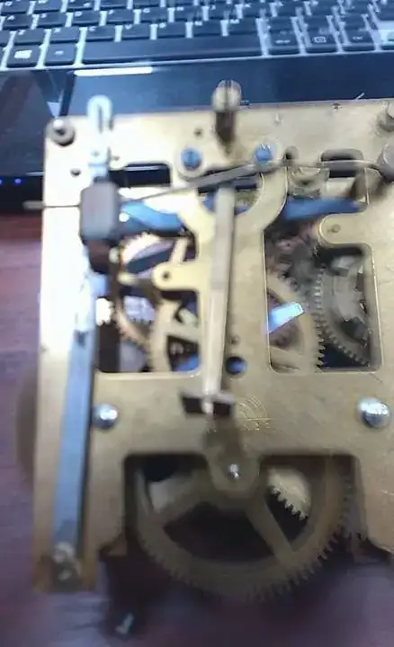

Acabo de comprar esta máquina HALLER AG. debajo de la marca tiene una letra A K y en el vértice inferior tiene una inscripción 43 cm una línea y por debajo 104. Lo que vi a simple vista es que tenía un eje fuera de lugar ya que la platina estaba floja, lo bueno que tiene sus cuerdas en muy buen estado y no noto dientes/engranejes rotos solo le falta la salida del péndulo del eje del ancora que desconozco su nombre, se la ve muy limpia todo en su lugar, pero tendré que mirarla con más tiempo para tratar de comprender porque el reloj ni la sonería funcionan.
Me gustaría que me guíen como reparar la pieza rota/faltante y si ven algún otro faltante de la maquina me lo hagan notar y si alguno de los expertos quiere hacer alguna reseña de la maquina desde ya muy agradecido.

Hola Angeldetrelew, la maquina que presentas alemana por cierto, del estilo kienzle o junhgans; esta marca presenta en su trayectoria y atraves de fusiones, varios sellos, uno es el de tu maquina que representa una rueda; "en sellos de maquinas antiguas apunta que se funda en 1902".
La barra que tu dices que falta es el alargador del pendulo que incluye tambien la suspension que se fija al vastago que sale del puente del ancora.
Hay que revisar muy bien esa maquina, pues por el argumento que tu nos presentas seguro que ha sido manipulada y posiblemente no se pueda sacar un buen rendimiento de ella, (esto es solo una opinion, vale mas pagar algo mas "V.L.R." y adquirir una en mejor estado y completa, si no tenemos mucha experiencia)
Es una maquina tipo americano de las que hay miles y miles de ellas, con distintas marcas pero todas iguales en esencia.A la vista de las fotos, lo unico que falta en ella es la suspension
ya que el prolongador de pendola esta en la primera foto.LO que si se aprecia es mucha holgura en los centros,si quieres que marche con seguridad tendras que pulir pivotes y poner
buchones nuevos. Un saludo.
Hola, bueno como muy bien dice Luis, el alargador lo tienes, que en la foto se ve al lado del vastago que sujeta la suspension, asi que te faltaria la suspension
