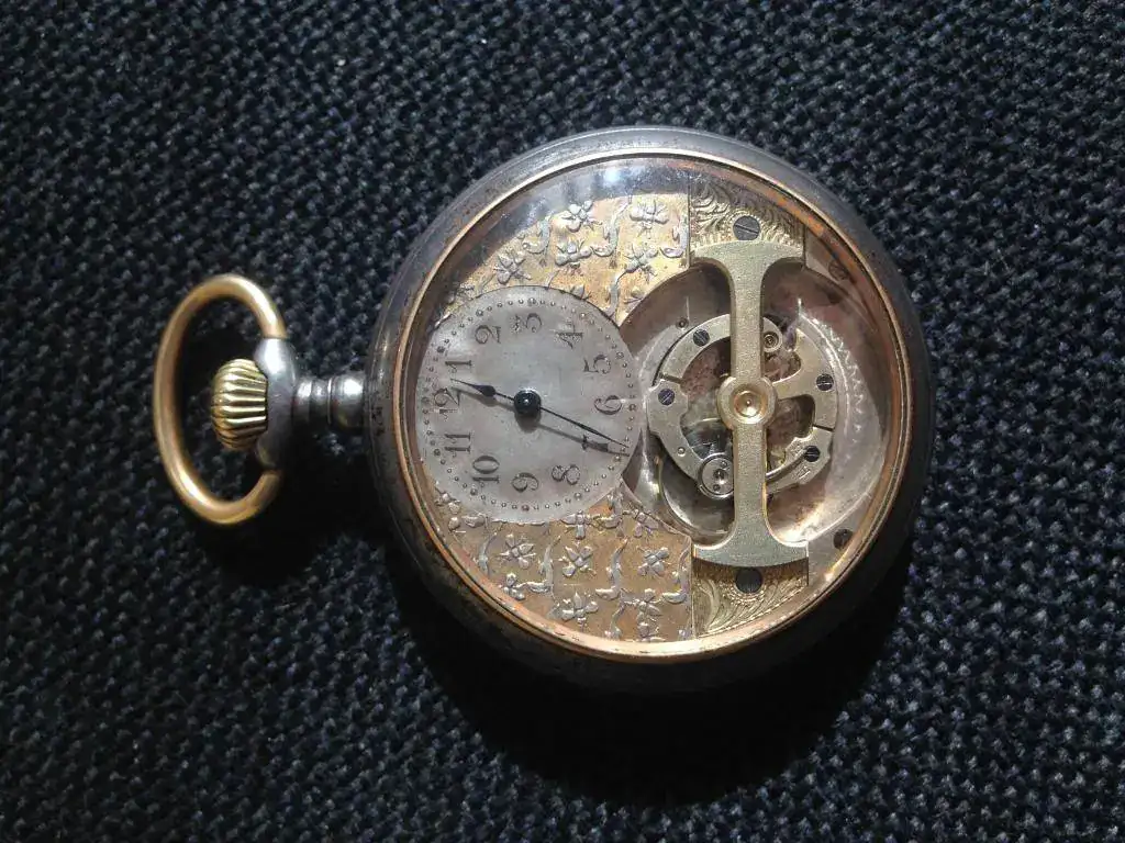

Hola a todos, soy nueva aquí, ni siquiera sé si lo estoy haciendo bien, pq me he presentado y me han sugerido que haga mi pregunta en el foro de relojes de bolsillo. Espero estar en el sitio adecuado, perdonad mi ignorancia con respecto al foro y al tema que voy a tratar y muchas, muchas gracias por adelantado.

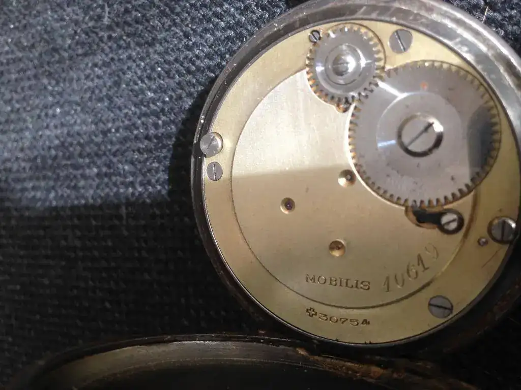

Yo no entiendo nada de relojes, pero mi padre colecciona relojes de bolsillo y me gustaría regalarle un Mobilis turbillón antiguo de bolsillo que le ha gustado mucho. Le piden 2000 €, no es de plata. Es un mobilis 10619.
He visto uno por internet alguno y llegan a pedir hasta 21.000 €!!!!!!!!. Y luego varios precios más.

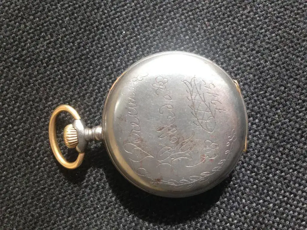

Hola buenas noches, solo dos cosas, si piensas comprarlo ten encuenta que lleva la tapa trasera grabada y eso deprecia el reloj, sino llevara esa grabación estaría a muy buen precio, y la otra es que no es apropiado llamar a este reloj tourbillon, es un carrousel que aunque parezca lo mismo tienen ciertos matices diferenciantes, salvo esas dos cosas creo que si se lo regalas lo haras feliz y sino llega a serlo me lo puedes regalar a mi que si lo seré.
A mí me parece un tourbillon
El carrusel de un minuto, que también existe, tiene una construcción bastante más compleja para eliminar el efecto diferencial inherente a su funcionamiento.

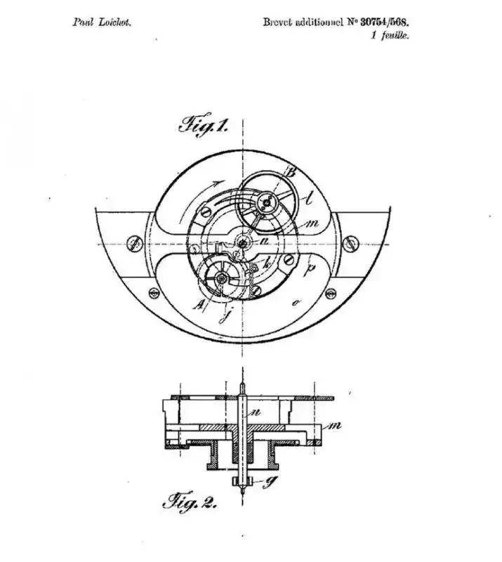

A mi corto entender el reloj que muestras es un tourbillon de principios del siglo XX , con patente de Paul Loichet nº 30754.
En cuanto a precios . . . cualquiera sabe , depende del mercado (oferta y demanda) busca compara ...
Te dejo copia de la patente del movimiento :
