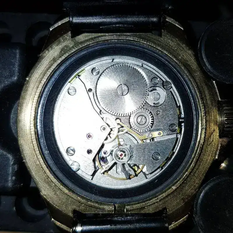

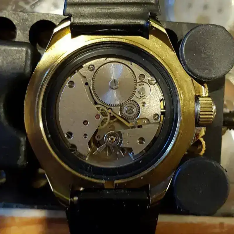

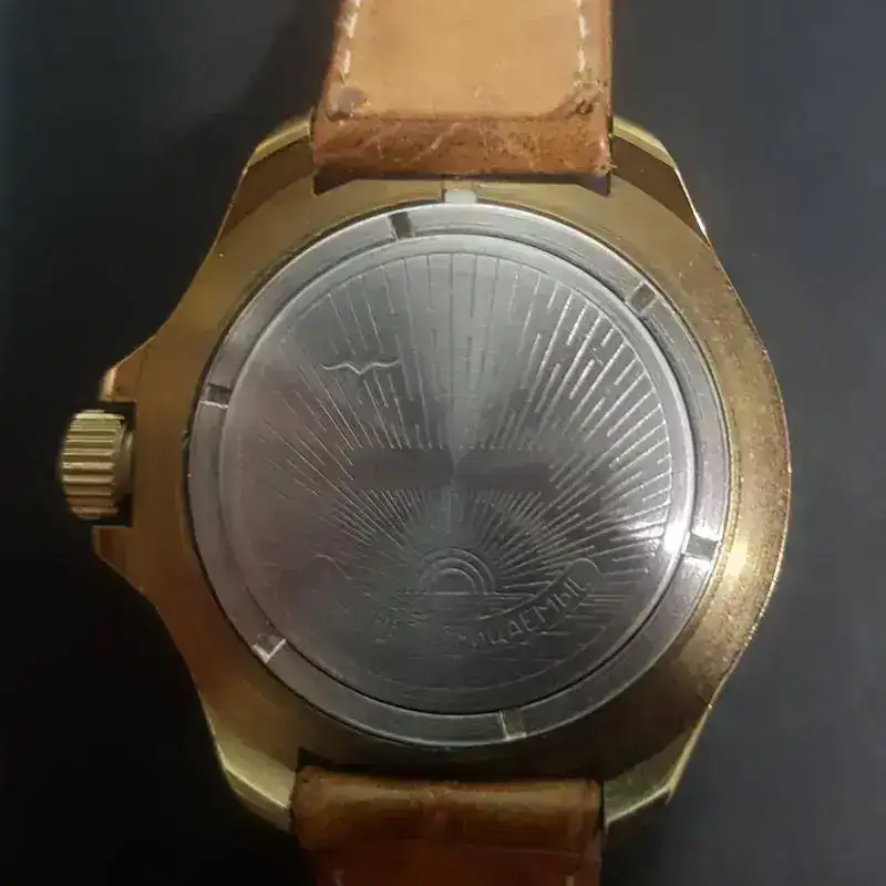

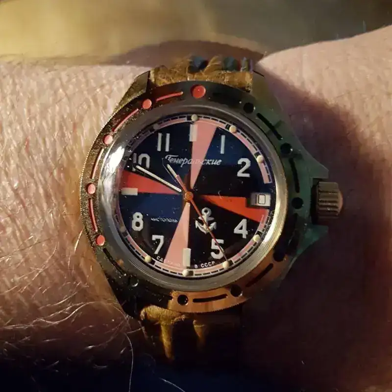

Hola a todos, buenas tardes.
Hace poco he adquirido este reloj ruso Vostok y me gustaría me ayudaseis para saber si es auténtico, ya que no tiene número de serie. El calibre creo es un 2414.
Gracias de antemano.

Es un Bostok "generaliske" muy bonito por cierto y no tan fácil de encontrar con esta configuración RRO. Por norma general, venía a ser la versión automática del komandirskie normal,así debería ser su movimiento, aunque dentro del mundo del coleccionismo no hay "quorum" sobre este tema. Es totalmente original (a mi parecer) y se fabricaron desde los 80 hasta los 90.
Aquí tienes un poco más de información. Buena caza :ok::
https://mroatman.wixsite.com/watches-of-the-ussr/generalskie
Caja, bisel, calibre y agujas son correctos. Yo tengo un komandirskie de los 90 con esos mismos elementos
La esfera soviética no estoy seguro de que se correspponda con el modelo.
Si te mueven el post a Relojes Rusos es más fácil que los expertos te ayuden.
Edito: Te contestó Miquel mientras escribía. Todo correcto entonces [emoji16]
Yo también lo encuentro correcto. Otra cosa es el precio que te quieran cobrar.

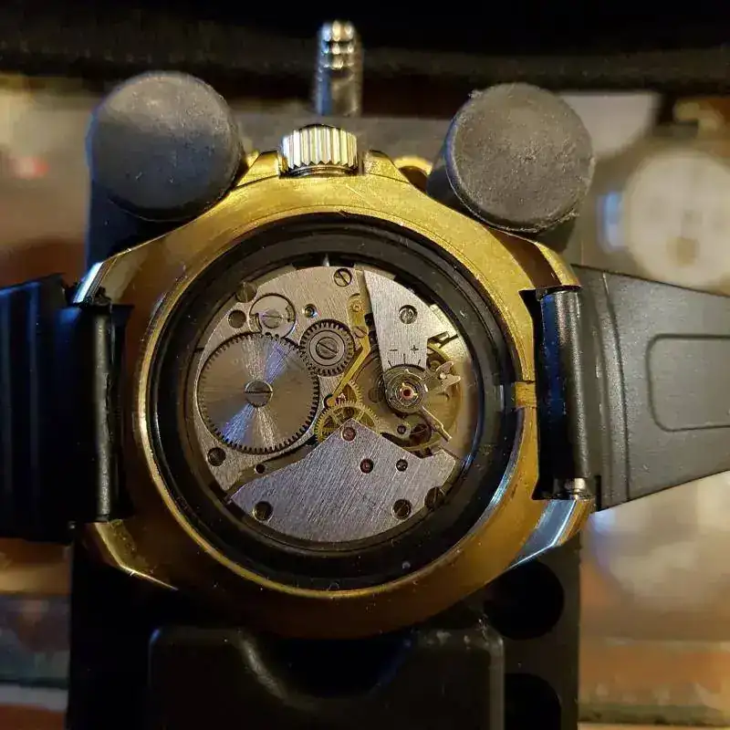

Me surgen ciertas dudas al respecto del reloj:
- no tiene pase de fecha rápido, es correcto?
- al ponerlo en hora si giro las agujas en sentido contrario el segundero queda parado, es normal?
- por qué no viene con número de serie grabado detrás?

No es fácil responder a todas las dudas... Sobre las dos primeras, correcto, no tiene pase rápido de fecha y el que se pare la segundera es normal, no lo fuerces demasiado en este sentido, quizás este calibre nunca recibió una limpieza, aceitado...
Sobre que no tenga nº de serie...
Es posible que fuese de las últimas tiradas que se hicieron en la disolución de la USSR (yo ni tan siquiera consigo ver el característico SU estampado en el movimiento) En aquellas fechas no se miraba para nada, ni acabados, ni estampados y el control de calidad era mínimo. Para que tu reloj fuese "ideal" debería ser automático y la caja completamente cromada. Es posible que se hiciese incluso más allá de los 90. He visto catálogos de Bostok marcados "cccp" en 1983, en un intento de dar salida a todo el Stock conservado. pero aunque no sea "el modelo ideal" de generalskie" sinceramente, no me parece un Franken.

Una cosa más, la caja si es cromada, La tapa trasera de la caja no.

En la imagen parecía dorada, las tapas traseras, siempre las hacían de acero inox. Estos relojes eran sumergibles a 100m, ahora ni se te ocurra acercarlo al agua :ok::
Jajaja, lo del agua ya lo tengo claro, gracias de todas formas. En cuanto a lo del cromado, perdona pero no estoy fino, quería decir que la caja es como de latón o bronce (eso quería decir cuando he escrito cromado). Es dorada, lo que no sé que material es.
Disculpa la confusión.
Aunque en principio las cajas eran todas de latón en los Komandirskie, algunas llevaban el revestimiento plateado y otras dorado. La tuya será de latón con seguridad pero con un tratamiento dorado que evitaba los cambios de color por oxidación.

Que el segundero se pare al girar en sentido antihorario es bastante normal en los Vostok, los mios lo hacen aunque no siempre. A veces incluso tengo que menearlo un poco para que vuelva a arrancar( el reloj :flirt:)
