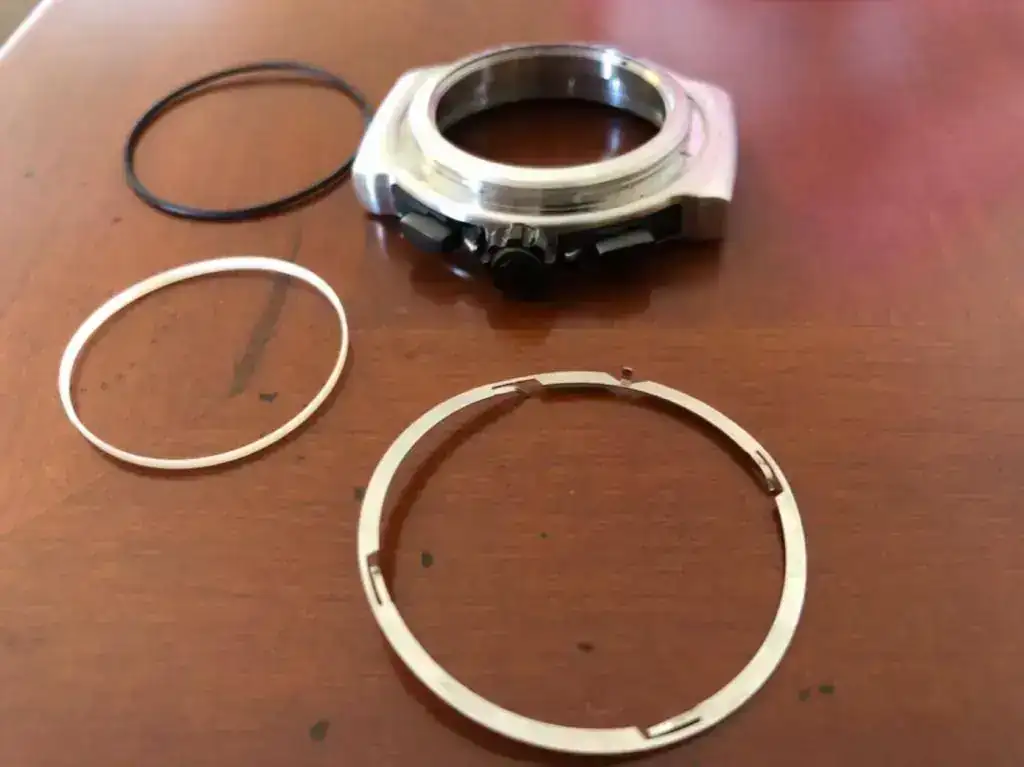

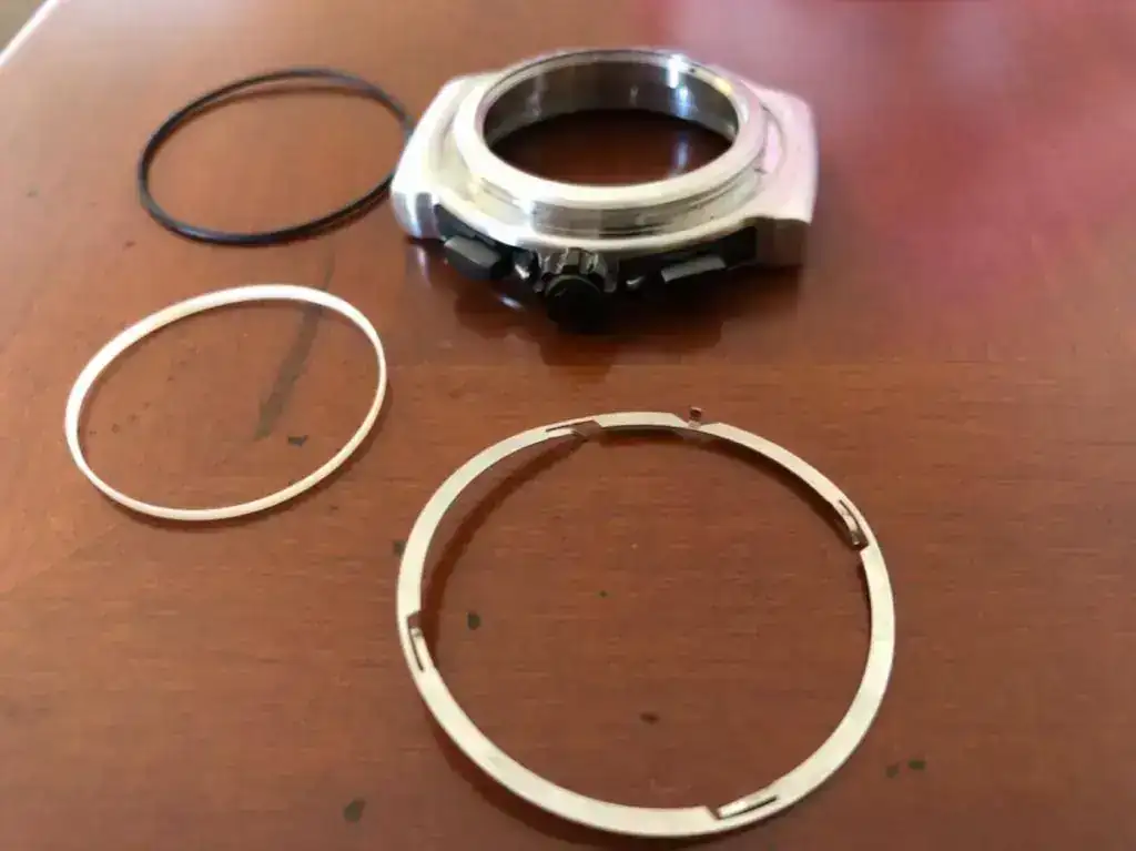

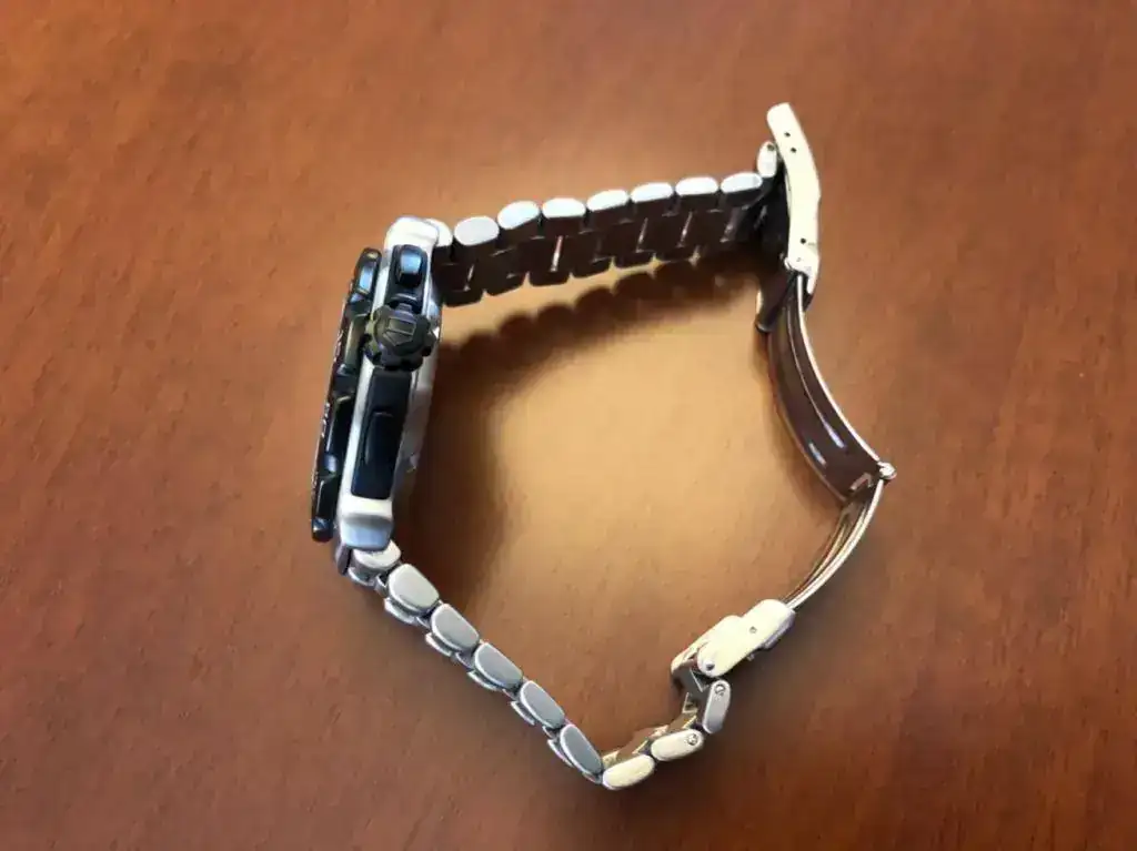

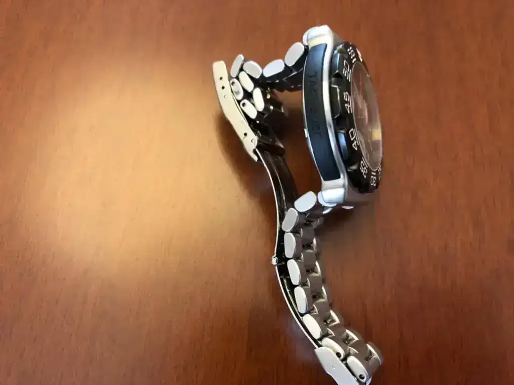

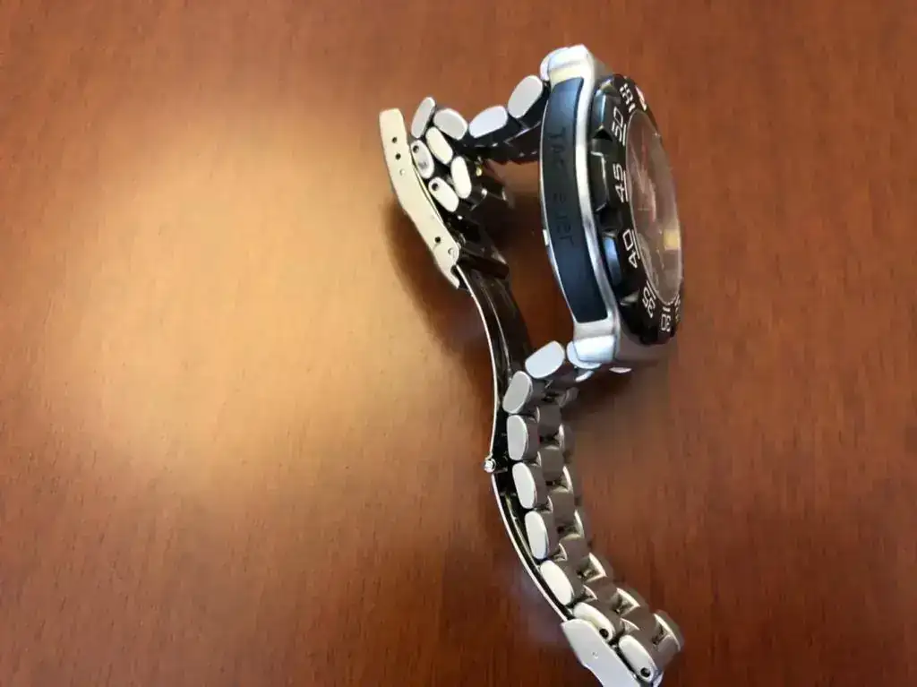

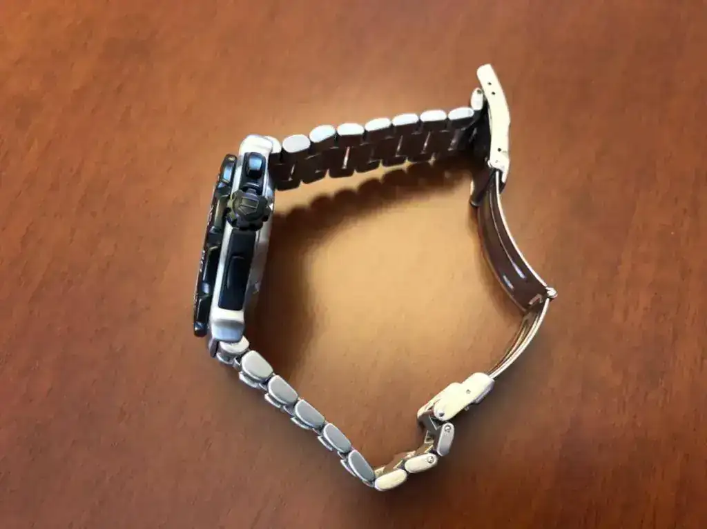

Pues la verdad es que es el mismo caucho a simple vista, no se si la composición del material varía o no. Estoy contigo y si que deberían de ofrecer un arreglo alternativo. Pongo fotos:

Que bonico se ve asi nuevo.
El día que me decida seguramente optare por alguna ñapa, como por ejemplo rellenar el hueco del caucho con algun metal (el tema será conseguir un todo lo mas oscuro posible).
