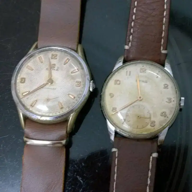

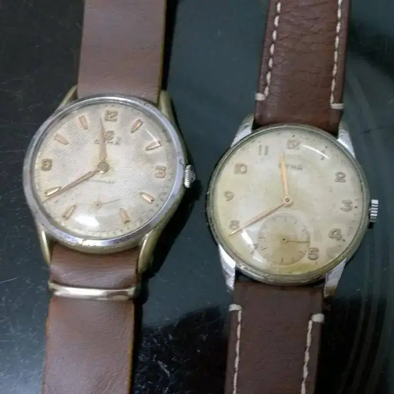

A ver, el reloj es una chulada, entodos los sentidos, tamaño, mecanismo (que aún no tengo) y esfera.
Empecemos con el mecanismo, como ya te han dicho, y eso nos ha pasado a todos, compramos un reloj y en cuanto das cuerda echa a andar y tan felices. Pues no, hay que revisarlos, si nosotros no sabemos pues al relojero, que también tiene derecho a comer. Que no sabemos esos aceites cuanto llevan puestos y lo resecos que están, más vale gastarse 20€ en una limpieza que no 80 en limpieza más piezas rotas.
La caja. Aquí amigo a mi modo de ver, te la has jugado, aparte de los pasadores soldados que te limitan mucho a la hora de la correa, la caja en sí está mal tirando a muy mal. Si tienes pensado cromarla, si lo llevas a un buen profesional que la lime bien y te disimule las soldaduras se puede quedar muy decente.
El dial, yo veo aquí el mayor de tus problemas, estas esferas texturizadas son tremendamente difíciles de limpiar y que se queden bien, tengo algunas así, de hecho tengo ahora mismo una puesta con una textura expectacular, pero más mugre que el palo de un gallinero.
El problema está en que al intentar arreglar eso, hagas un estropicio más grande, quitándo el color del dial (que a mí me ha pasado) o que borres alguna grafía (que también me ha pasado) y te aseguro que da mucha rabia cuando pasa.
Si te aventuras tu a hacerlo, antes de nada dale con un pincel fino, muy suavemente para quitar el polvillo y luego pues en el borde prueba a darle con un algodon de los oidos mojado en agua caliente y un poco de jabón, si se queda bien y no ves que pierda nada pues puedes arriesgarte más adentro. (Yo a las grafías ni me acercaba)
Y por último plexi nuevo.
Ale ahora vas y lo cascas.
