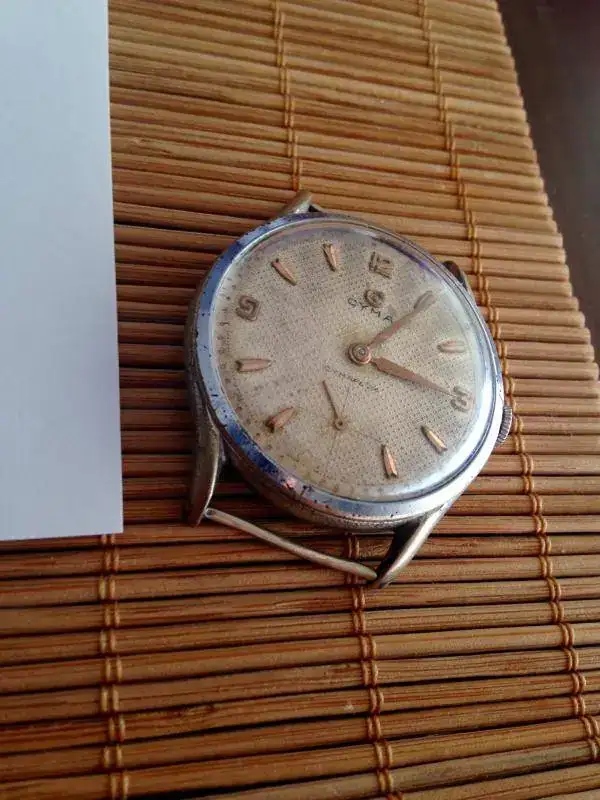

Pues eso, que le harías si fuera vuestro...Gracias. AAHHH!!! Y como veis el calibre?.

La pregunta no es fácil de responder: no sabemos como está el dial, si lo has adquirido ya, ¿que haríamos en qué sentido, comprarlo o no, restaurarlo o no...?

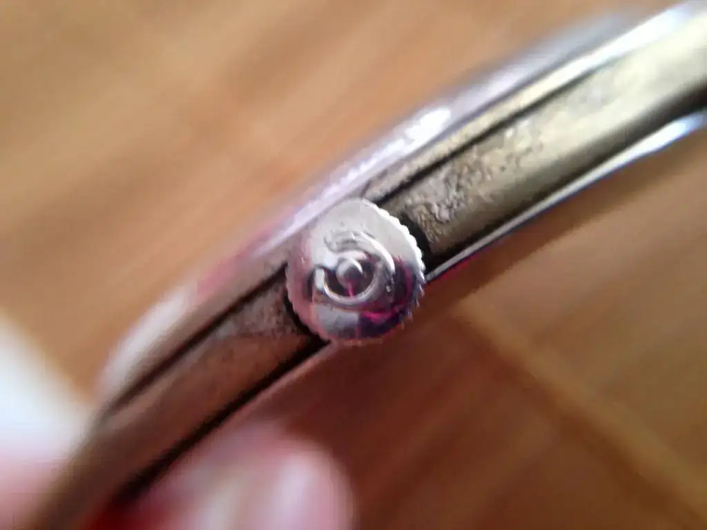

Le hace falta un servicio al calibre, quizás es la foto pero se le ve un poco sucio. Consideraría restaurar la caja. A la esfera no le haría nada, con caja y correa nueva quedará muy bonito (a mi gusto).

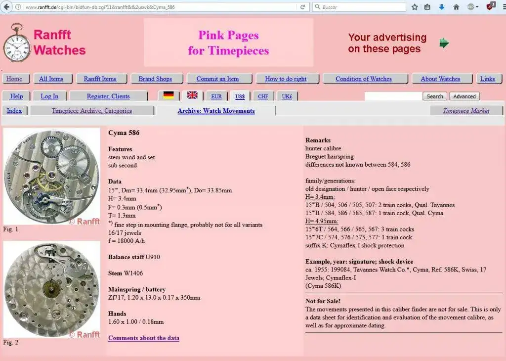

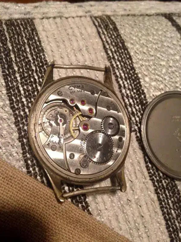

Me ha recordado a mi Cyma ... muy parecido el calibre ... si no es el mismo ... ::Dbt::
Muy robusto por cierto ... la compostura completa me costó 150€ en Sevilla
Hola Oscar, que gusto verte por aquí. Oscar el calibre no es el mismo, el tuyo es el 586 y el mio es 586K (unas mejoras). Que me alegro mucho que entres por aquí. Un abazo y a ver si nos vemos en Sevilla y :Cheers: Gracias por opinar

La maquina necesita una buena limpieza.
Yo, al contrario que el resto le restauraría la esfera y caja, te quedaría un Cyma para toda la vida.

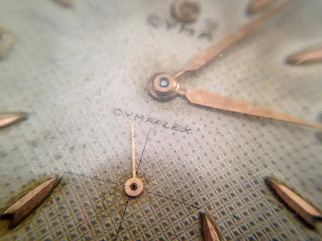

Ok, ahora he visto las fotos del dial. Pues, como ya han dicho los compañeros, es obligada la revisión completa de la máquina. Yo esa caja trataría de restaurarla también, y ese tipo de dial admite muy bien las limpiezas, así que es posible que con una ligera limpieza hecha con alguno de los métodos que se conocen (goma de borrar, algodón humedecido con agua y jabón...), con mucho cuidado de no llevarse por delante las grafías, es posible que quede bastante decente y te ahorres una restauración.

Fuera de coñas, como la caja ya tiene sus desgastes, un pulido a fondo para eliminar las marcas, rodiado/cincado/cromado, por supuesto servicio al calibre, y en la esfera dudas.....::Dbt::, esa texturizada no sé cómo soportará la limpieza sin perder grafia, barnices y otras hiervas. Siendo pa'mi, limpieza con delicadeza, plexi y correa y a lucirlo.
Hola Thermidor, veo que ya te has hecho con la "K". Enhorabuena. Lo que yo le haría, aparte del repaso del calibre sería una limpieza del dial y un cromado de caja, que te sale muy económico. Hace bien poco el compi Ayuc me limpió un dial de un Dogma y quedó como nuevo. Eso sí, al limpiarlo, cuidado con la grafía. Si haces esto, te quedará un Cyma de la leche, que ese dial es bien bonito. Enhorabuena y suerte con lo que decidas :ok:: Lo del repaso del calibre es necesario, fíjate en el ajuste que está casi al final del límite junto a la letra R, probablemente adelanta...
Por darte una opinión un poco original te diré que yo lo que haría sería quitar todo el cromado de la caja. Hay algún reloj que visto (un Zenith creo recordar del compañero Lee) que tiene ese acabado y queda genial sobre todo con esferas como la tuya. A partir de ahí le podría una correa nueva y un poco modernista para ver cómo queda ese contraste entre lo viejo y lo antiguo. Si no te gusta ya puedes empezar a plantearte cromar la caja y restaurar o limpiar la esfera, total no pierdes nada haciendo lo primero que te digo y si te gusta eso que te ahorras.

Esa esfera no es para restaurar porque perdería todo su aquel. Suelen aguantar bien la limpieza pero otra cosa es la grafía, como dice el refrán, para saber lo que hay dentro de un coco hay que partir el coco. Si te pones a limpiarla y se le va la grafía pues ya no hay remedio y no lo sabes si no te pones a limpiar; y hacerlo recortando la grafía es imposible. Hay que encomendarse a todos los diablos, demonios o dioses, al gusto.
La máquina si que hay que limpiarla de todas todas y rodiar o rodinar la caja se hace imprescindible.

Mi experiencia.... Toca la esfera y le quitarás la suciedad pero las grafias se perderán... lo tengo ya más que comprobado...
Los relojes con esferas tan castigadas han podido sufrir igual en el interior.
El rochete se ve un poco oxidado y aunque es un Tavannes debes saber que compras un reloj con una caja descromada con claros signos de óxidación y una esfera deteriorada.
Lo digo para que valores el dinero a invertir.

Y por último la esfera... o la dejas así o si la quieres limpiar tendrás que restaurarla con los gastos que supone....

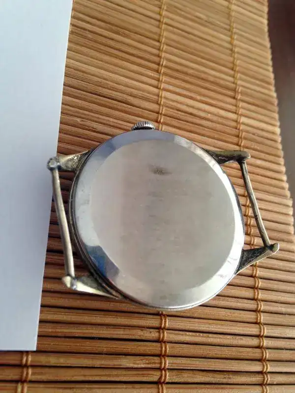

lo que veo muy mal es la caja, service al calibre se hace casi siempre que se compra un vintage, el dial mm no se como quedara, pero esa caja.. se la ve en muy mal estado, se salto el cromado no se puede pulir, habria que mandar a cromarla ....
yo buscaria uno en mejores condiciones
Ese reloj puede quedar fenomenal si hacemos excepción de la esfera que quedará "autenticamente vintage", je,je,je. Por lo demás no hay problema o no debe haberlo.
Rodiar la caja sobre unos 20 euros.
El dial se puede limpiar, si se sabe cómo.
Pero la caja, como dijeron está bastante mal,
creo ver alguna soldadura que dejó los pernos fijos.

Respecto a lo que le haríamos a la pieza, yo creo que le haría de casi todo. Tanto caja como esfera me parecen, en foto al menos, que están más deterioradas/sucias de lo que a mí me agrada, y de manera poco uniforme, así que no las llevaría a gusto tal y como están. La caja la mandaría a rodiar/niquelar/cromar/... lo que sea. En cuanto a la esfera, haría un acto de fe con lo que dicen Golipo y Gods y encargaría que la limpiaran con cuidado de no llevarse la grafía. Y por descontado el mantenimiento del calibre.
