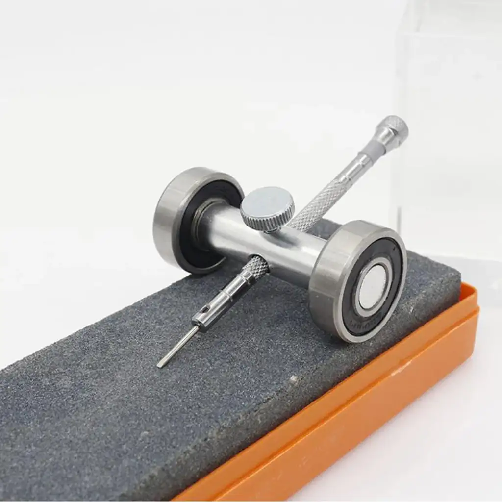

Afilador de Metal de alta calidad para reparación de relojes, guía de afilado, destornillador, herramientas de reparación
