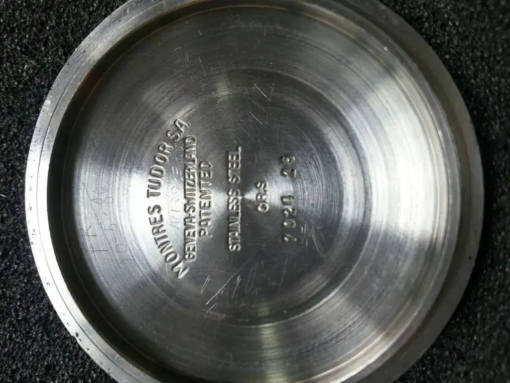

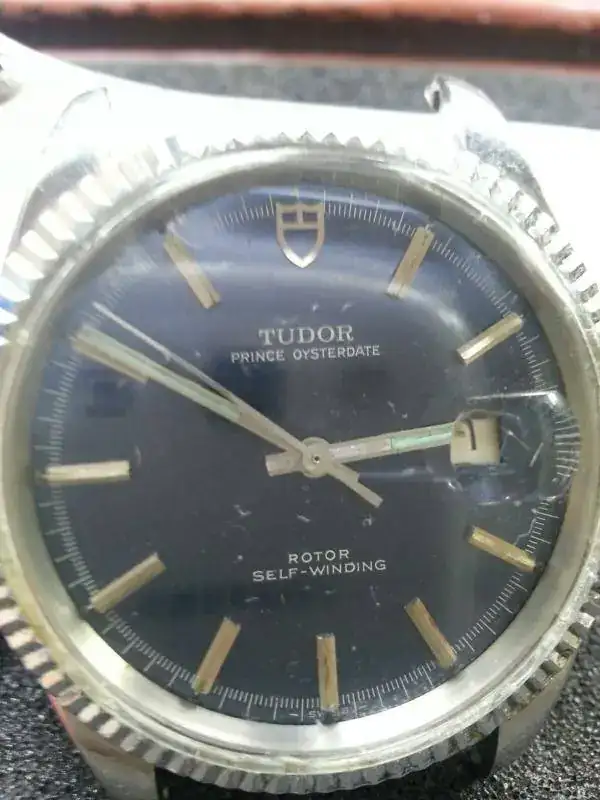

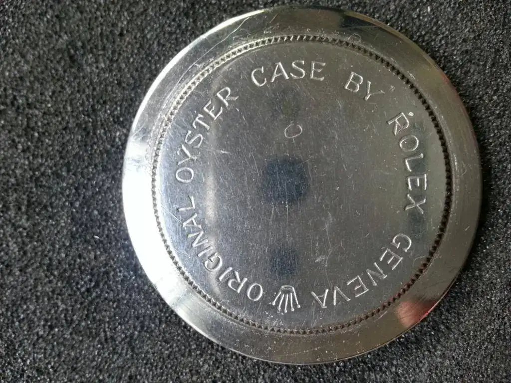

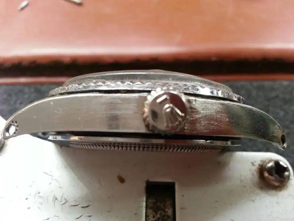

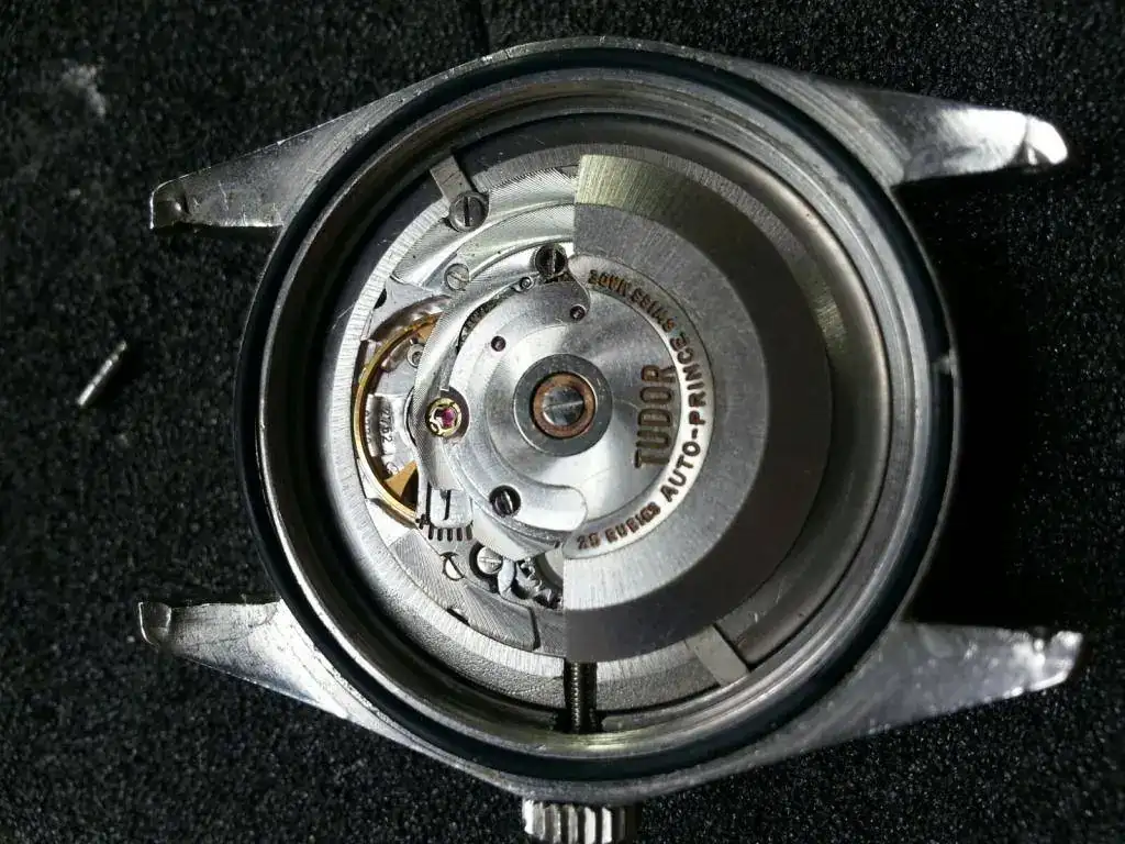

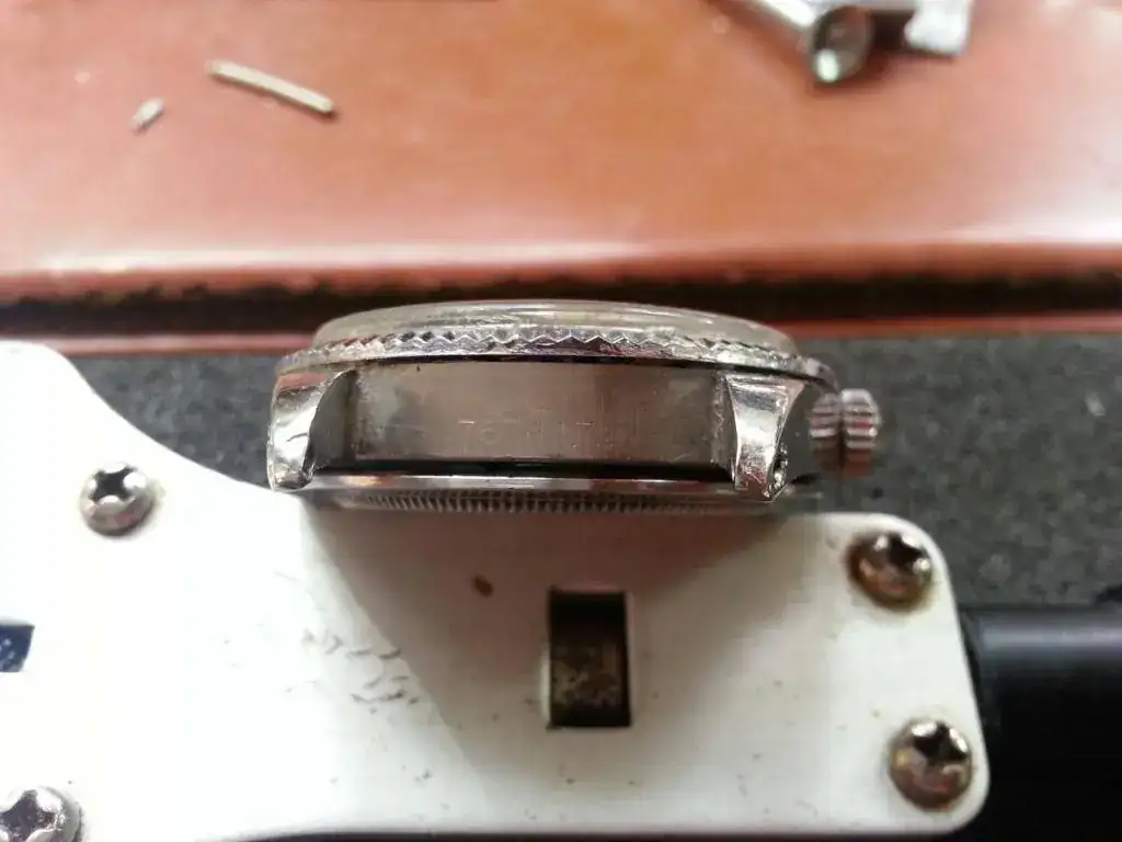

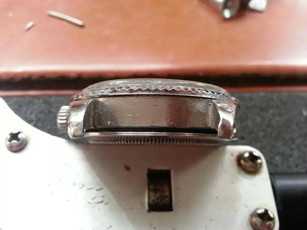

Lo he visto a la venta, pero segun me dice el vendedor el bisel no es original porque debía de ser liso y que la tapa trasera no consigue cerrarlo del todo porque el cree que al no tener la herramienta.... Como lo veis? Esta muy bien de precio, esta fuera de mi ciudad por lo que solo tengo las fotos... IMG-20160703-WA0011.webpIMG-20160703-WA0010.webpIMG-20160703-WA0007.webpIMG-20160703-WA0005.webpIMG-20160703-WA0004.webpIMG-20160703-WA0008.webpIMG-20160703-WA0006.webp
Compañero,
Yo veo un reloj en un estado desastroso. La caja está en un estado penoso, mal pulida y severamente dañada en la carrura. Esos puntos alrededor de los agujeros nunca había visto algo así. Las asas están deformes de tanto maltrato.
Si la tapa no cierra es porque está trasrroscada. Se ven signos de mala manipulación.
La esfera se ve maltratada, las agujas tienen claros signos de humedad. El bisel no sólo no corresponde sino que está dañado por pobre manipulación. No sería raro que estuviste pegado.
No encuentro nada rescatable en este reloj, lo que pidan por el es mucho. Yo desde luego me olvidaría de el. De esta referencia hay muchas buenas piezas por ahí. Hay que tener paciencia.

No me extraña que esté muy bien de precio, está absolutamente destrozado
El 7025/4 no significa que el bisel es estriado?? Porque decís que no es el original?
