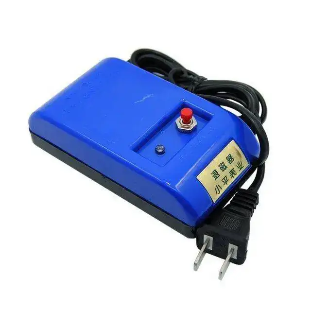

Buenas,
Pues nada... como estoy incrementando las herramientas de mi 'taller' ahora le toca a un desmagnetizador.
Mi pregunta es como se utiliza correctamente?, como se que a un reloj le hace falta pasar por el desmagnetizador?
El que he comprado es como este:
Pones el reloj encima y conectada su funcion lo vas separando poco a poco hasta unos 25 cm. y quedara desimantado ( (supongo que es la forma de hacerlo como el mio.)
Cram.-
Seguramente lo que dice as1130 es lo correcto y más que suficiente pero yo soy algo más exagerado.
Pongo el reloj sobre el aparato y lo conecto pero a la hora de alejarlo lo hago describiendo círculos cada vez más grandes hasta que estoy a un metro del cacharro.

Gracias por aclarar la pregunta compañeros.
Yo sigo con la duda del compi del hilo: ¿ como se que mi reloj esta magnetizado? cuales suelen ser sus sintomas?
Normalmente un reloj magnetizado se suele adelantar mucho, si tienes una brújula acerca el reloj y si las agujas de esta se mueven es síntoma de que esta magnetizado, en caso contrario no deben moverse.

Curiosamente lo que hace un reloj magnetizado es adelantar muchísimo, del orden de 2 o mas horas al día.

En Youtube hay muchos vídeos donde explican como fabricarse uno mismo un desimantador partiendo de materiales de reciclado. Es bastante sencillo
Hace bastante tiempo hice este vídeo explicando como usar un desimantador.
Por cierto, este desimantador es casero, construido aprovechando un viejo transformador. En internet hay muchos vídeos explicando como hacerlo.
Para hacerlo funcionar esta conectado a la toma de corriente de un taladro, (es el ruido que se escucha cuando conecto el desimantador). De esta forma, limito la corriente que va a pasar por el desimantador (es 220 voltios de la red domestica)
Es muy importante que la ultima pasada se haga con el desimantador conectado y cuanto mas se aleje la pieza a desimantar del desimantador (parece un trabalenguas), antes de desconectarlo, pues mejor (aunque como veis en el vídeo, con un poco suele ser suficiente)
