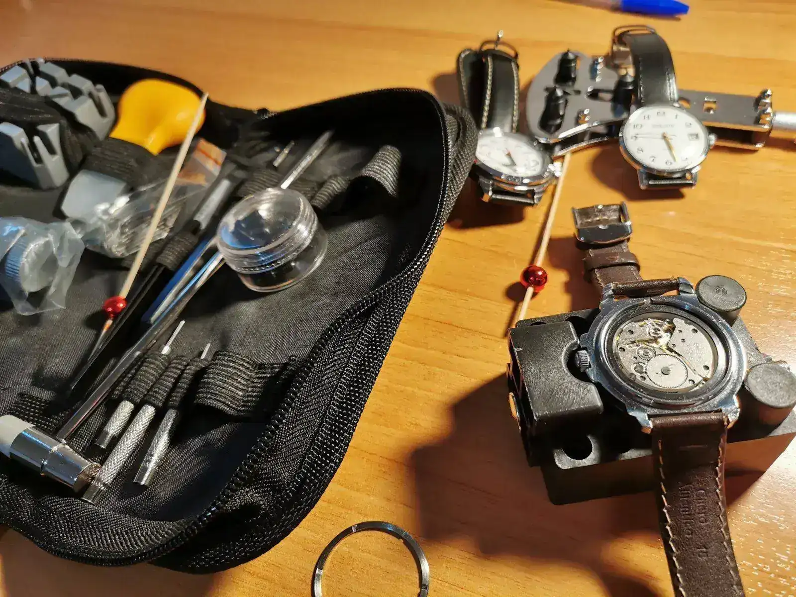

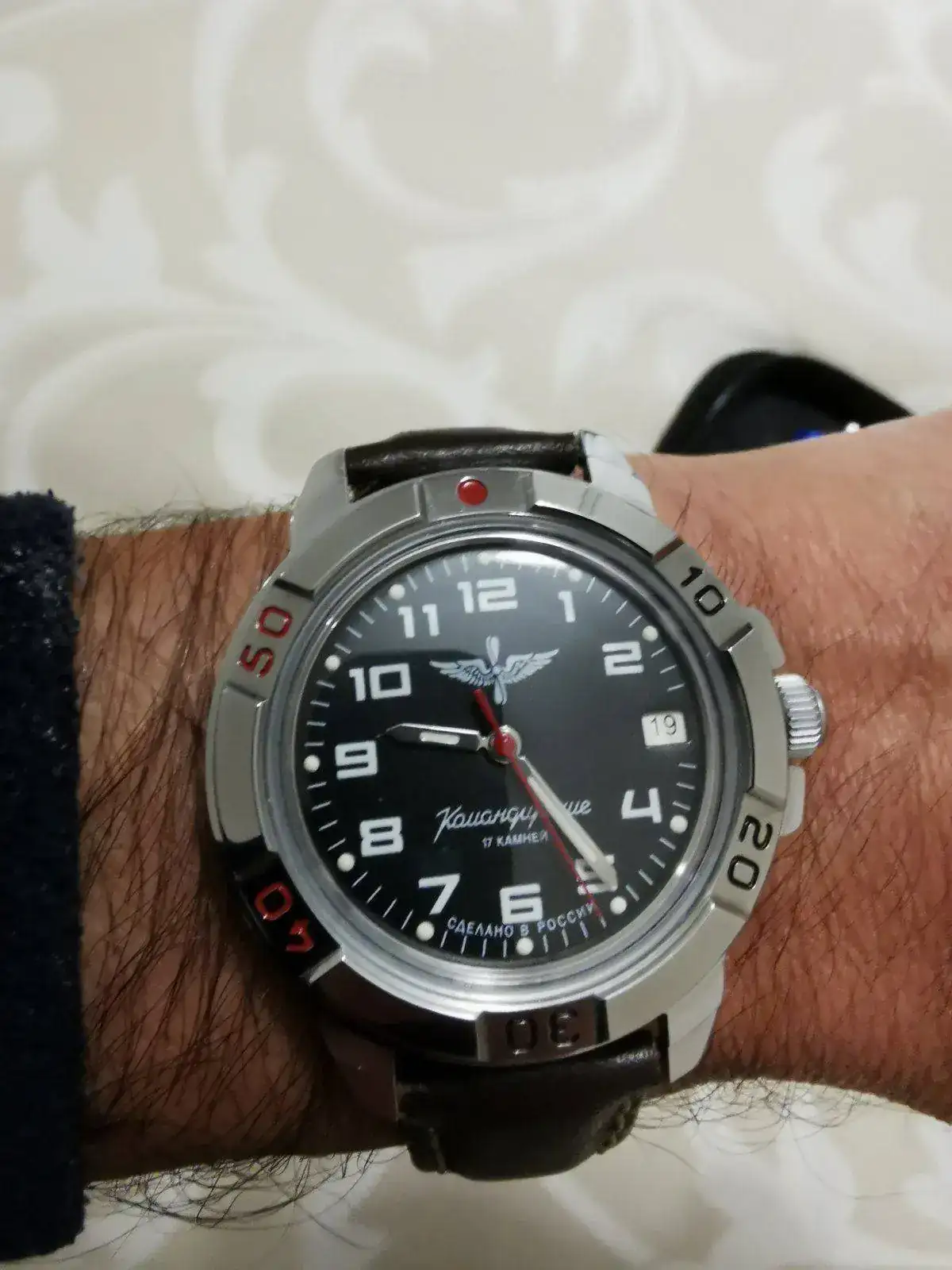

Estoy muy contento. Tengo dos Vostok Komandirskie de remonte manual de 32 euros , entre otros relojes de mayor rango. Uno me vino con una precisión correcta de +/- 3 segundos dia, pero el otro con + 20 segundos dia. A pesar del precio, pensaba que era demasiado y no lo disfrutaba. Soy lo que se dice un auténtico manazas para trabajos manuales. Dado su poco valor económico decidí meterle mano, tocando la raqueta, sin cronocomparador ni nada. A ojo fui modificando, a izquierda a derecha, así 10 veces hasta que lo he dejado casi exacto, esta en + 2segundo dia, tras dos dias de observación. Se que es una operación básica, sobre todo viendo lo que se hace por aquí, pero para mi, manazas certificado sin conocimientos ha sido un logro. Si yo lo he hecho, puede cualquiera, eso si, con relojes de más valor no me atrevería. Ha sido como cuando hacia root y flasheaba los primeros moviles Android. Lo he hecho sin herramientas , abierto con tijeras y plástico y tocado con palillos de dientes.Ahora contento con el reloj y conmigo por haberme atrevido ya no solo abrirlo( nunca había abierto un reloj), sino por haberlo dejado bien.

Lo he dicho muchas veces y lo seguiré diciendo... atreverse a regular la marcha de un Vostok, es una operación bastante más sencilla de lo que la gente cree por lo general.
Salvo un par de ellos que me vinieron bien ajustados, el resto (seis u ocho) siempre me han llegado "alegres de marcha", es normal que lleguen con +20, pero todos ellos los he dejado con un desvío de dos o tres segundos, o incluso menos.
Válidas son unas tijeras aunque mucho mejor una jaxa, lo del palillo de madera no es que sea un apaño, es que es lo ideal.

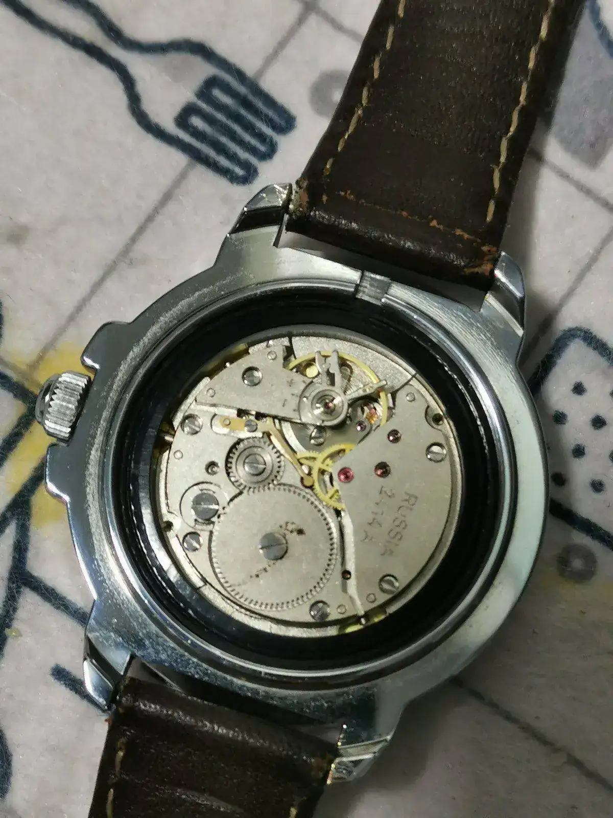

Tengo ese mismo reloj pero con dial en verde y te aseguro que varía mucho depende de la posición que tenga, me gustaría poner un pantallazo de la app watcheck pero tuve que reinstalar la aplicación y se me borraron todos los relojes, pero recuerdo que había unas variaciones de unos 20 segundos en positivo o en negativo si el reloj descansaba dial arriba, sobre la corona, dial abajo o llevandolo en la muñeca y que jugando con esas posiciones se puede conseguir esa "precisión".

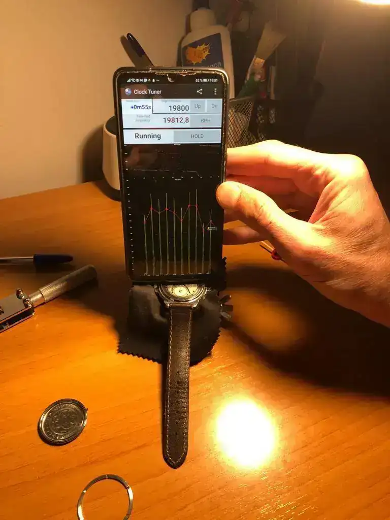

Buenas noches. Como la experiencia me gustó tanto, he comprado un pequeño kit y bajado una aplicación que hace de cronocomparador. Ya veré los resultados. Creo que tuve mucha suerte al dejarlo tan ajustado.

Y los ratitos tan buenos que te vas a pasar... Eso, no tiene precio.
