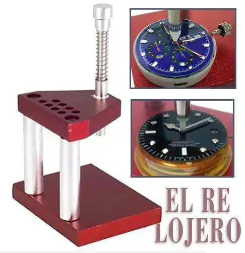

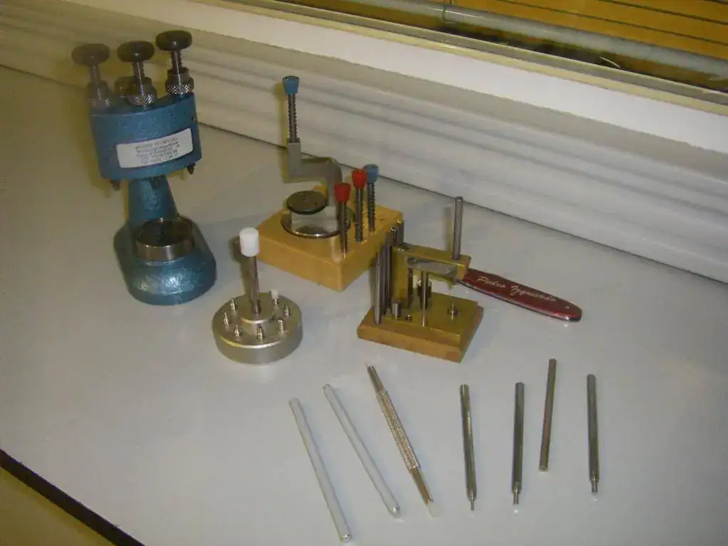

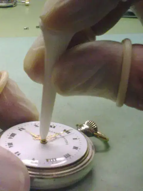

En fin... mirando por otros foros he encontrado gente que incluso colocaba las agujas de sus relojes con palos del 'chupachups' o un bolígrafo, a pesar de que existe maquinaria específica para ello.... aunque incluso hay una especie de dedales de plástico para conseguir resultados satisfactorios.
A modo de curiosidad os pongo algunas fotos (las dos primeras del relojero Pedro Izquierdo): de estos 'artilugios':
Conocéis otras maneras de colocarlas o habéis utilizado otros métodos?... sabéis si existe otro sistema que no sea el de 'presión'?... alguna vez se os ha caído alguna manecilla o habéis tenido algún problema como el que tuve yo?

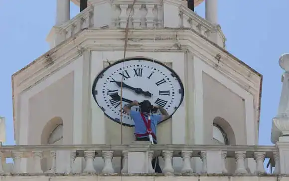

Supongo que también dependiendo la 'complejidad' y tamaño del reloj.... no creo que exista máquina para ello para este :laughing1::
Ver el archivos adjunto 472836
Ver el archivos adjunto 472837
Ver el archivos adjunto 472838
Ver el archivos adjunto 472839
el instrumento que utilizan en la segunda foto es tal cual un Tee.
