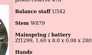

Una vez identifiques el movimiento ve a http://www.ranfft.de/ y te aparecerá el tipo de tija ('stem') que usa.
Gracias por la info ¡¡¡
coincido con el compañero REusuario, la vieja y confiable ranfft nunca defrauda
