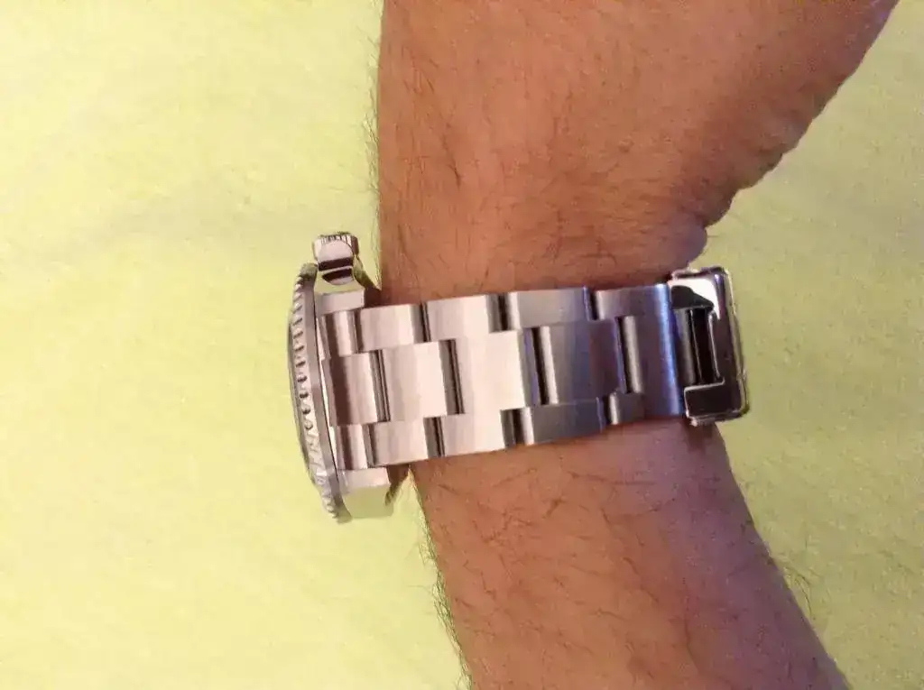

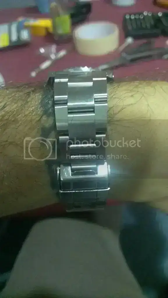

Os dejo unas fotos de lo ocurrido.

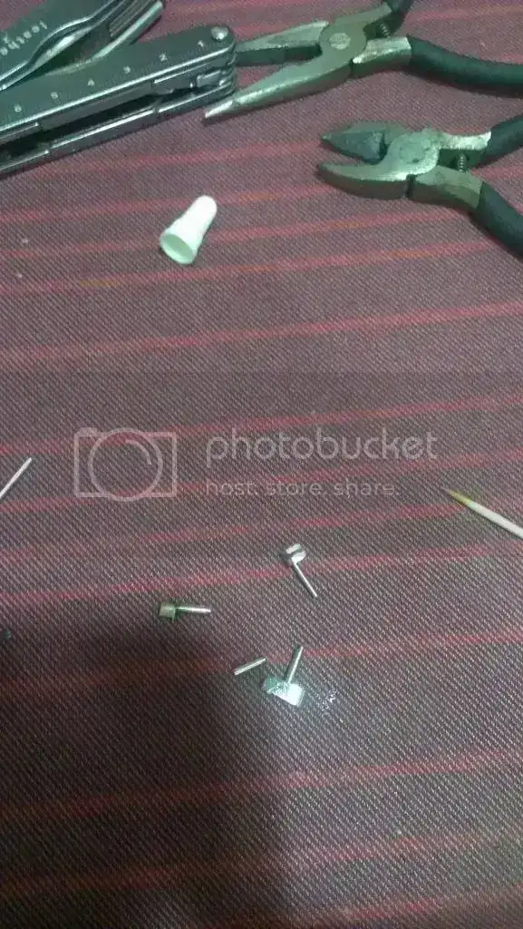

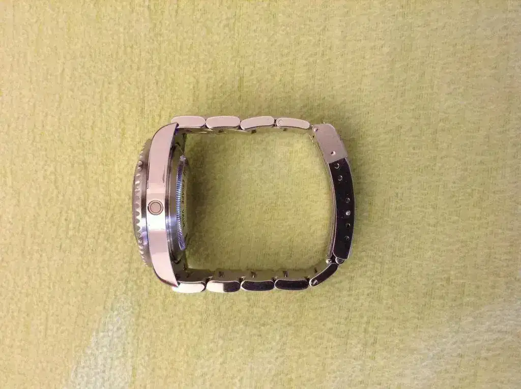

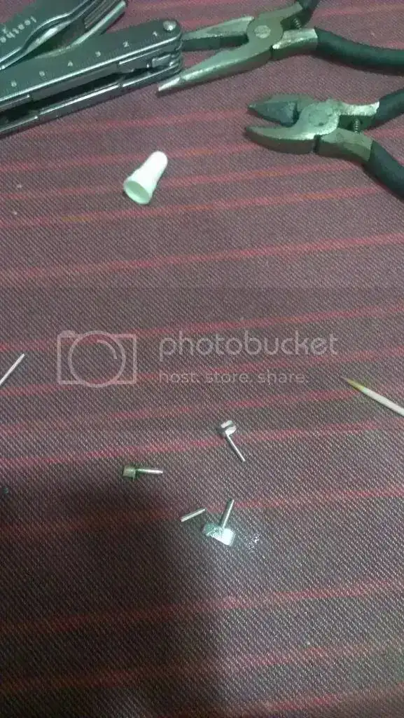

En esta primer veréis el eslabón ya cortado, empecé con alicates como el video pero termine con la dremel.

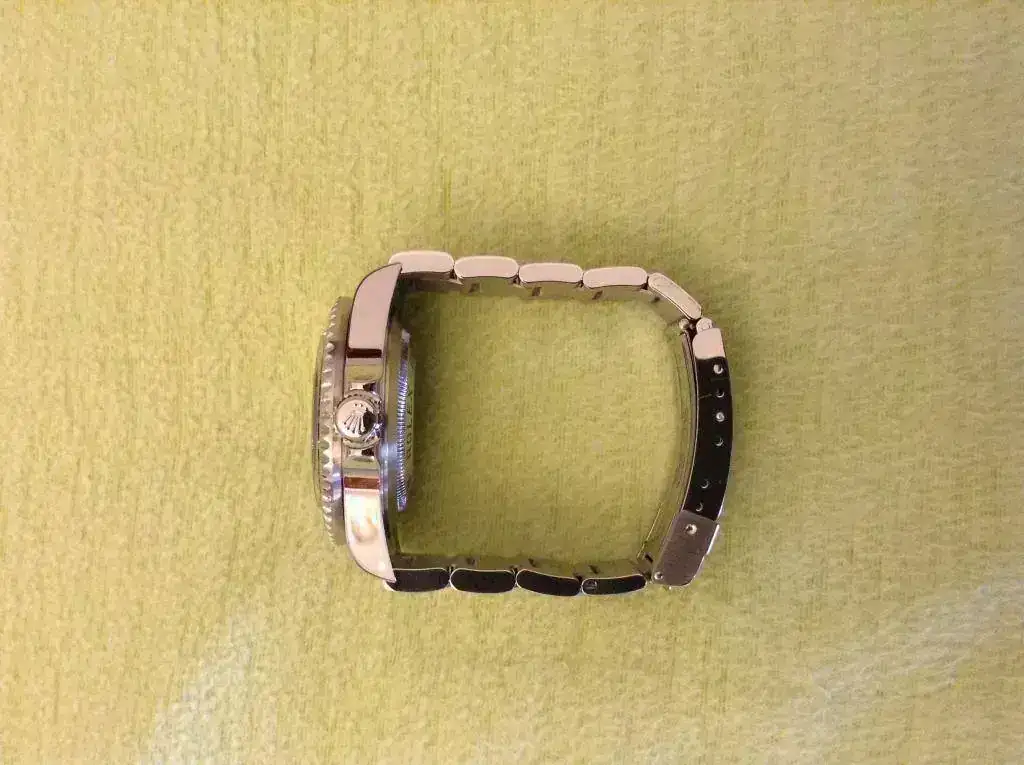

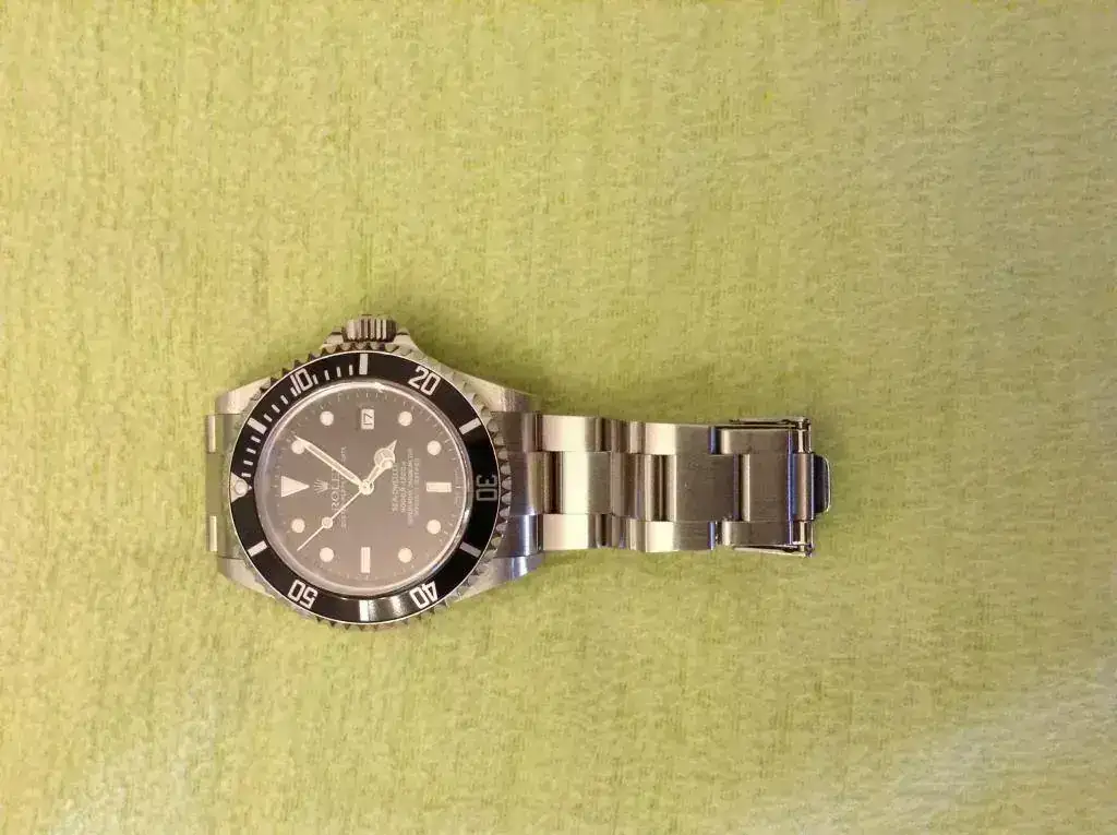

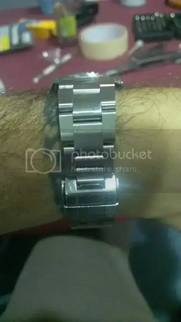

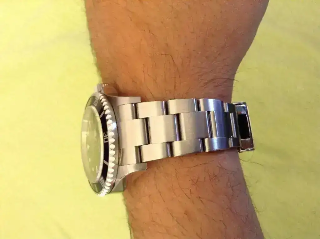

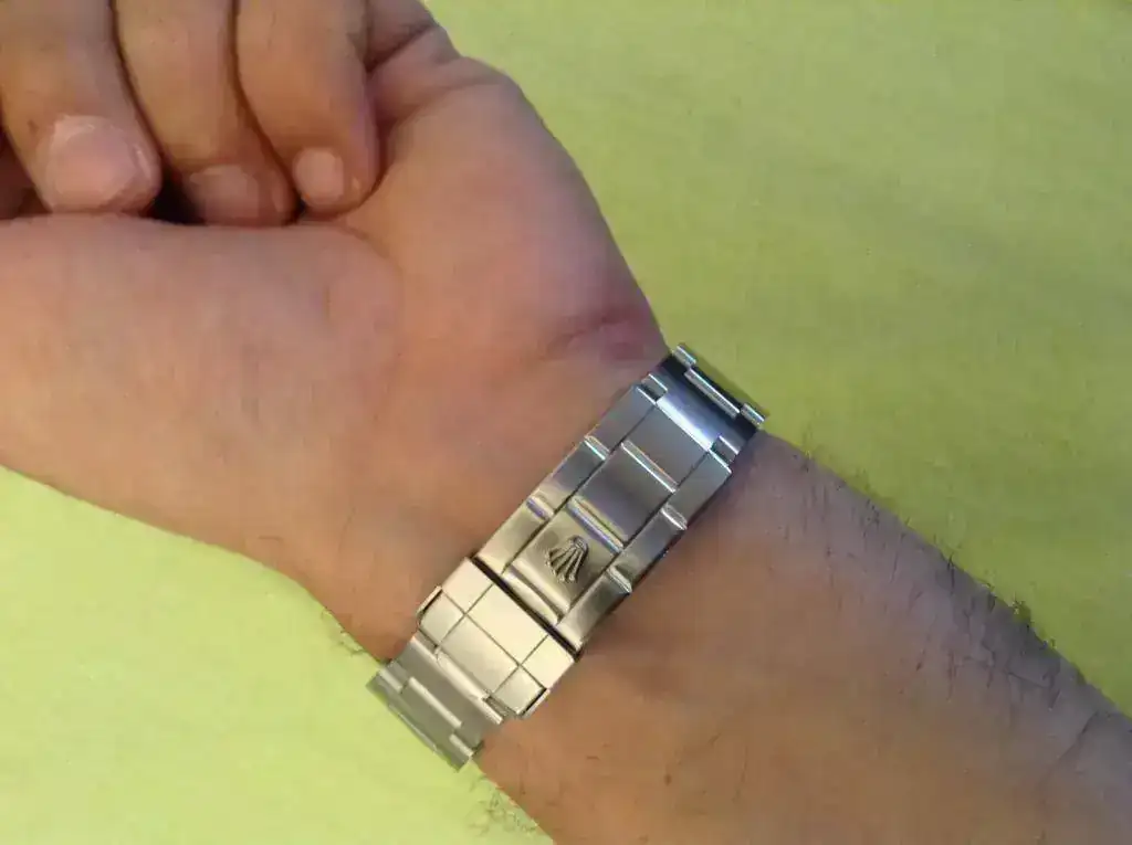

Aquí veis como queda montado, no se aprecia nada anormal, cierto es que el eslabón primero es recto y el siguiente en v pero no se aprecia a mi entender , a no ser que t lo digan o seas un friki de este mundo :pardon:y queda genial.

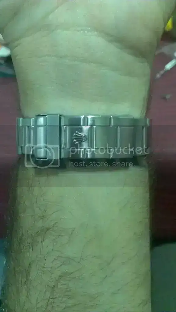

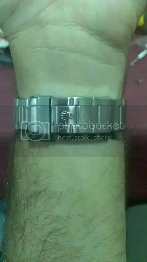

Aquí con el cierre centrado, mas comodo!

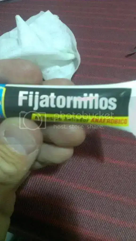

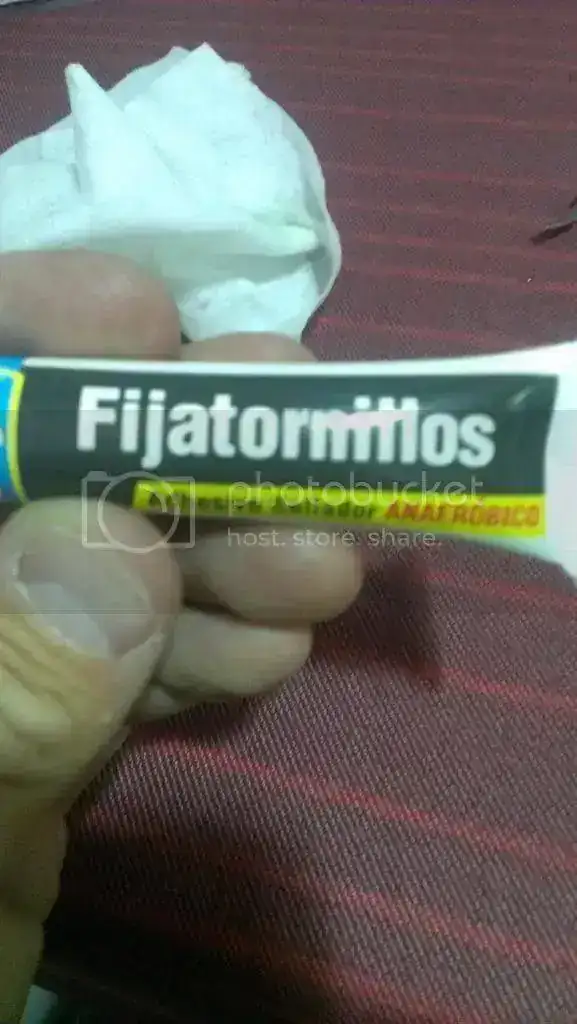

Por ultimo unas fotos del fijatornillos que uso para mayor seguridad, marca "ceys"( por si alguien no sabe cual comprar)

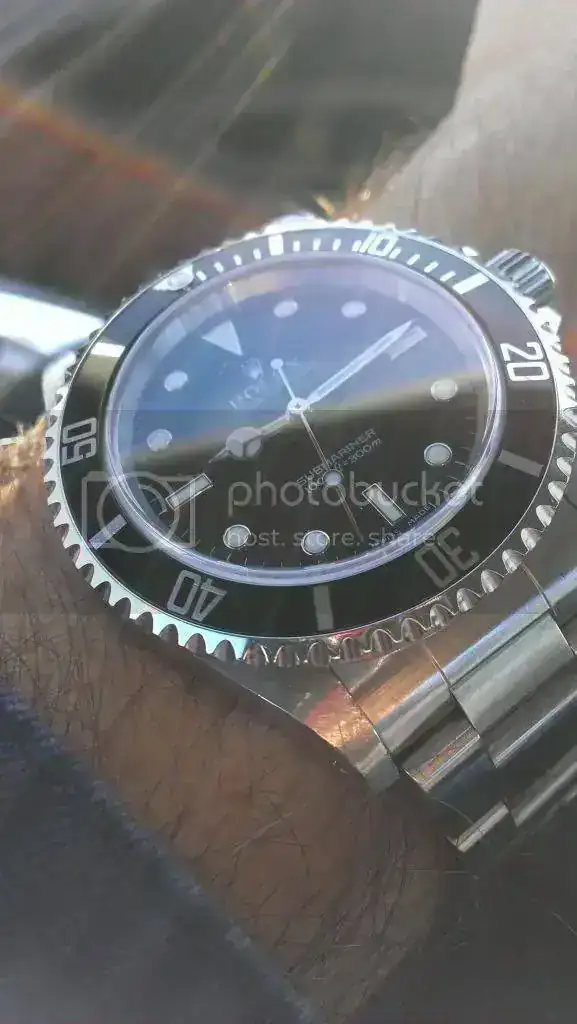

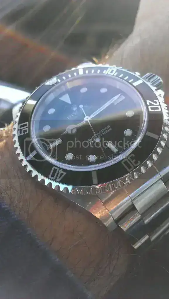

Edito y subo una foto de frente del prota:

Al final lo hiciste,jejeje.Como te había comentado por privado,se produce ese pequeño "salto" en el armis,pero si para ti es mas cómodo has hecho un gran trabajo.Como bien dices,no es nada exagerado.

Por cierto, no lo llevas un poco apretado? En la foto que muestras el cierre centrado lo parece...
A mi me ha dolido ver el video....
Ole tus buevos...!!
Es por la foto! no lo llevo apretado pero si giras tu muñeca hacia arriba para la foto veras que esta se ensancha por el gesto y por eso parece apretado pero no lo esta o al menos no lo noto apretado. pero claro lo que para mi es justa medida para otro es apretado o megasuelto...
Se lo he enseñado a uno del curro y si no te lo dicen lo del salto la gente ni lo nota...
