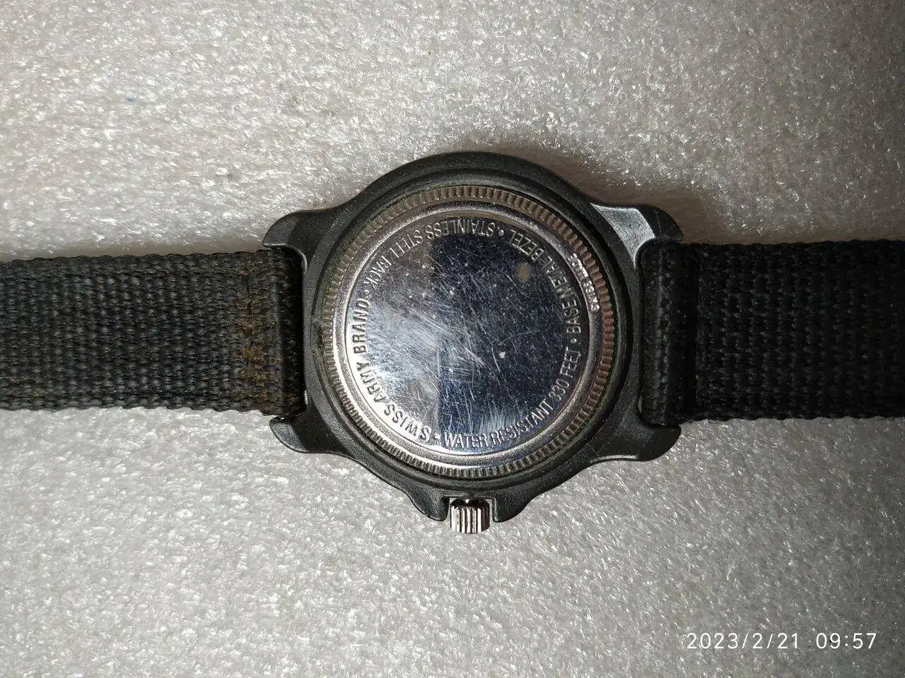

Buenas, soy un novato en esto y queria saber si alguien sabría como quitar esta tapa. (Creo que hace falta alguna llave especial) pero si sabeis algun modo "casero" , busqué en youtube y no vi de este tipo. Gracias.
Buenas tardes esa tapa va a presion con una navaja la podras sacar
Reacciones: FelixAst
Fíjate bien si tiene alguna hendidura en algún lado, si la tiene como dice el compañero va a presión, si no la tiene intenta subir alguna foto donde se vea mejor el reloj de perfil, por si las moscas.

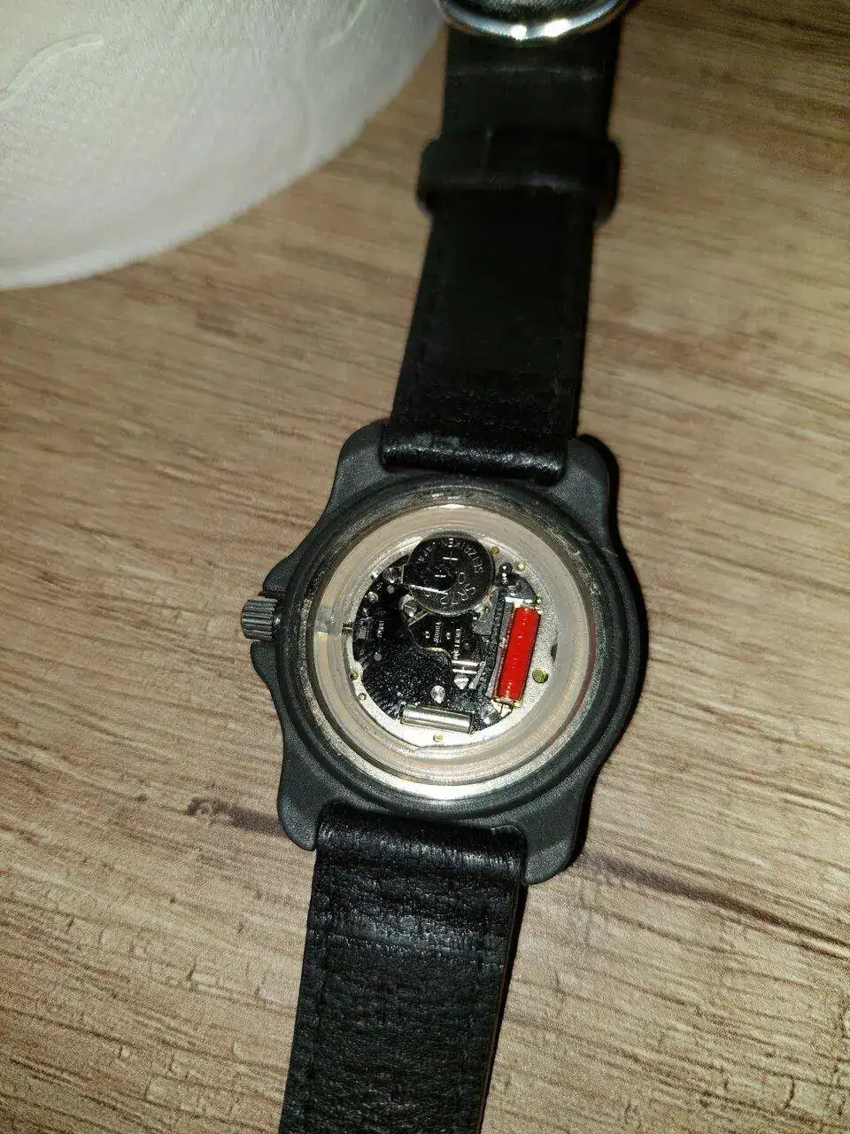

Cierto, lo malo que lo saqué y ahora no entra jaja, ni a presión . Es un reloj que tampoco me da mas pero va, no sé nada de el
Buenas tardes se cierra a presion pero en general lo cerramos con una prensa, si tu no dispone de ella tendras que apretar poco a poco en un tornillo de banco y por precaucion coloca sobre todo en la parte del cristal alguna prottecion como un carton o madera
Reacciones: miguelfr
Lo tengo igual y cuesta cerrarlo, aprieta con mucho cuidado con ayuda de un tornillo, tal y como dice el compañero

Si utilizas el tornillo de banco, ten cuidado con el cristal sobretodo si es abombado. Hazlo de forma que no presione directamente sobre el cristal.

Si la junta es de nailon , la calientas con un secador de pelo, entonces una en caliente le pones la tapa y presionas con la prensa , cuando esté puesta y fria volverá a su volumen interior como siempre.

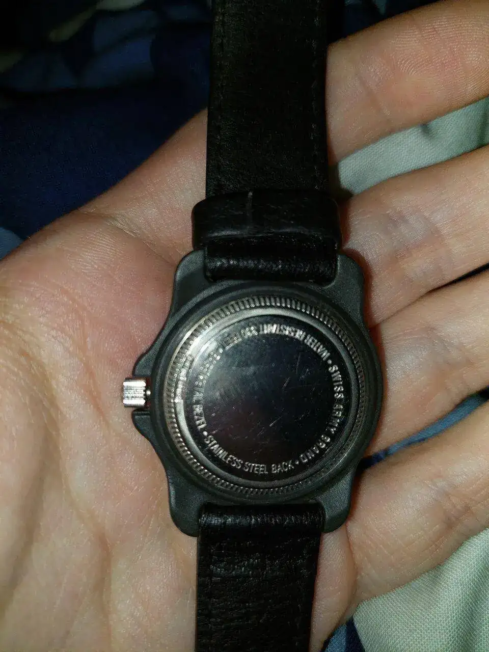

Tengo un reloj suizo identico y el problema lo resolvió un relojero que consistió en hacer una hendidura en la caja de plástico para poder untroducir una navaja y abrirlo, luego se cierra con una prensa y ya se puede abrir sin problemas, yo no me atreví a hacerlo. (la muesca está donde pone "brand")
La prensa fue de las primeras herramientas que compré por esa misma situación. Por lo que valen, no me arriesgaría a romper el reloj con tornillos de banco o similares. La tapa necesita la presión necesita justa en el sitio justo.
