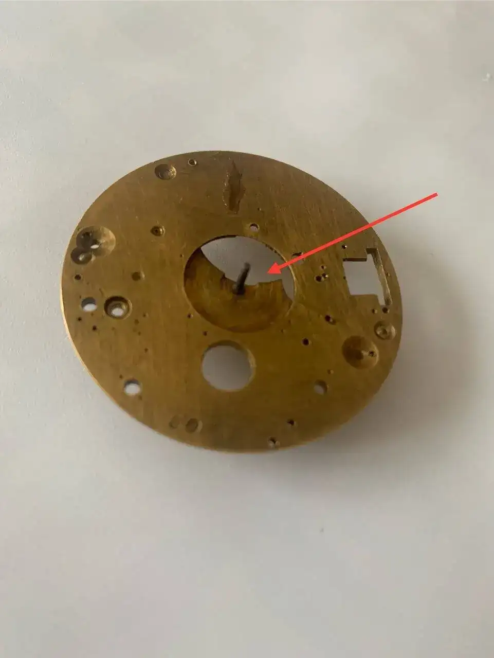

Buenas, tengo un movimiento al cual se le cae esta pieza, como lo fijo? La foto es de otro movimiento, podría valerme algún pegamento? Soy aficionado y no tengo nada para soldarla, solo estañador y estaño de toda la vida, gracias!

Nada de pegamento.
¿No lo sujeta otra platina?

Se habrá desbocado el agujero de alojamiento, con una punzonadora, o simplemente un punzón y una base plana, se puede golpear levemente el agujero y cerrar el agujero.
Este es el esquema de a lo que me refiero. Quedará mejor que con soldadura o pegamento y si hiciera falta se puede retirar otra vez, aunque para otra esas piezas no se sacan cuando se limpia.

No la he sacado, la traía ya suelta, pues haré eso, lo cerraré un poco con un punzón, gracias gente!
