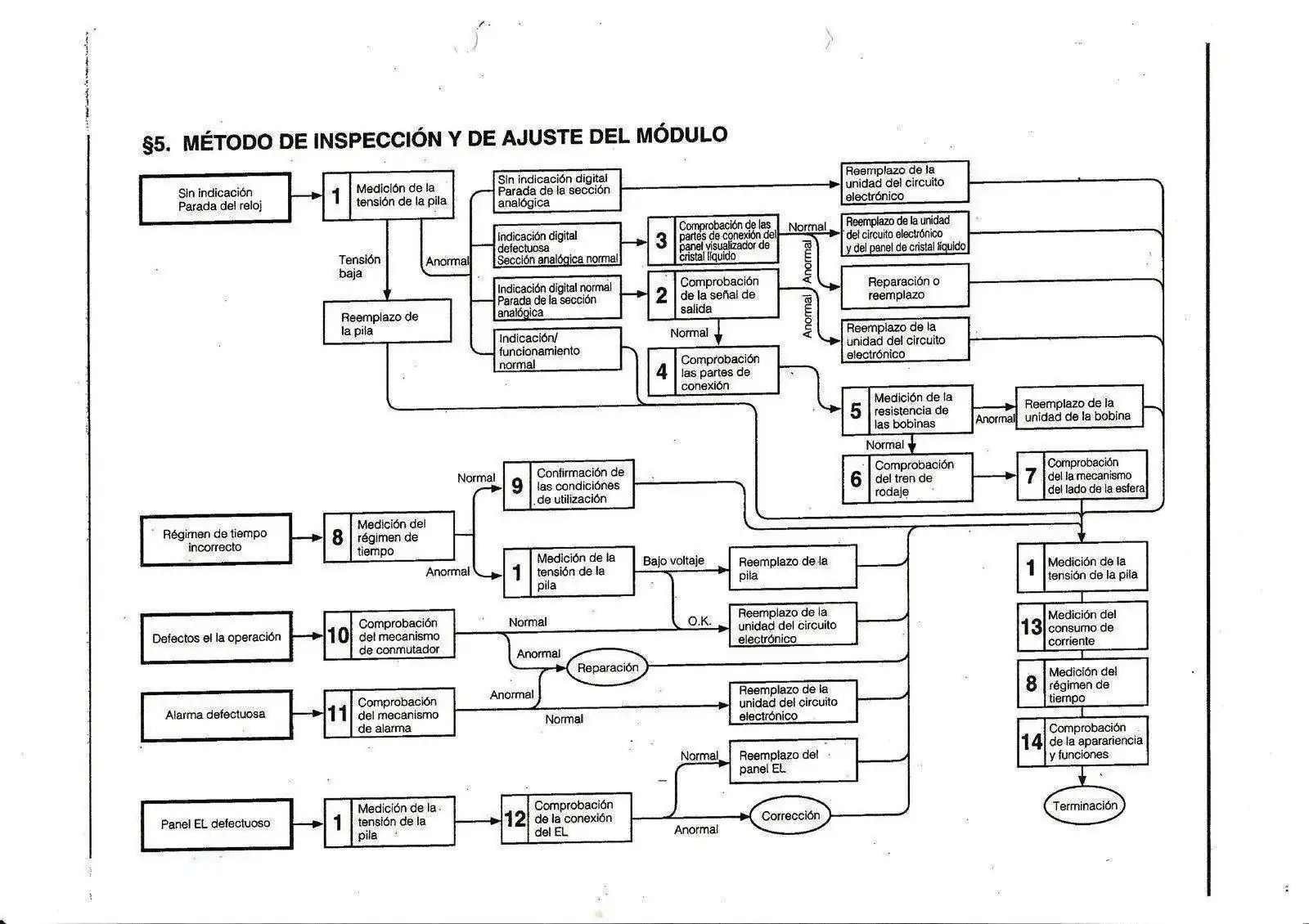

No se si ya dispondrás de los Apuntes de relojero 1967-2021. Galy, en los mismos, encontrarás, información, por ejemplo, como saber si un cuarzo o buzzer, piezo eléctrico (altavoz) funciona o no, y como hacerte tu mismo los comprobadores.
    128,1 KB · Visitas: 97
Reacciones: enricalo
