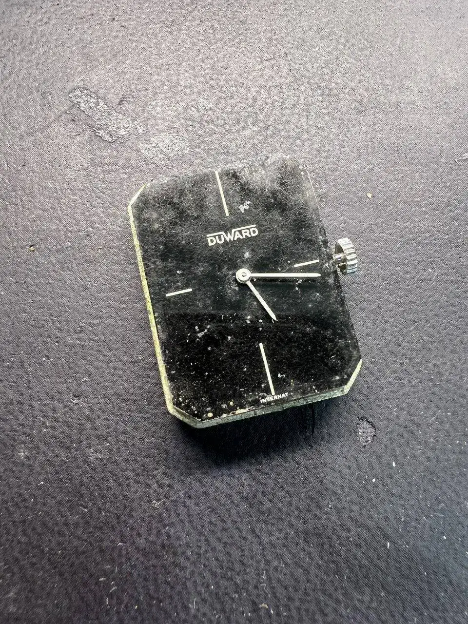

Buenas gente ,pues la verdad que como os dije muyyy liado ahora me cambiaron horario y zona de trabajo y el partido me lleva loco .

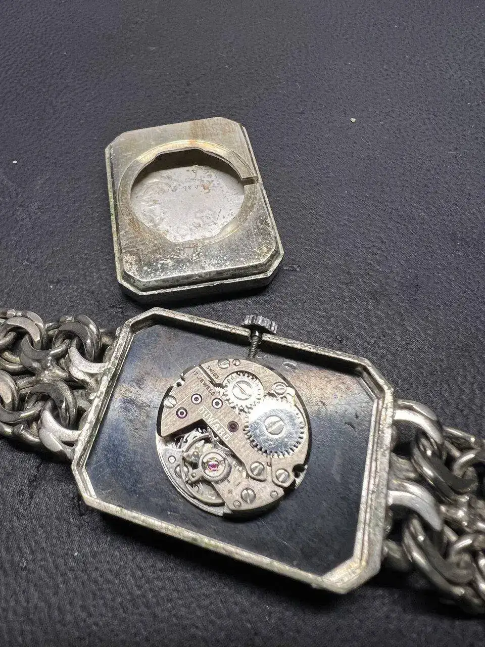

Hoy me han traído este Duward para ver si se puede hacer algo de limpieza es la esfera…alguna idea para limpiarla ??
Gracias de antemano

Hola Druhill muy buenas.

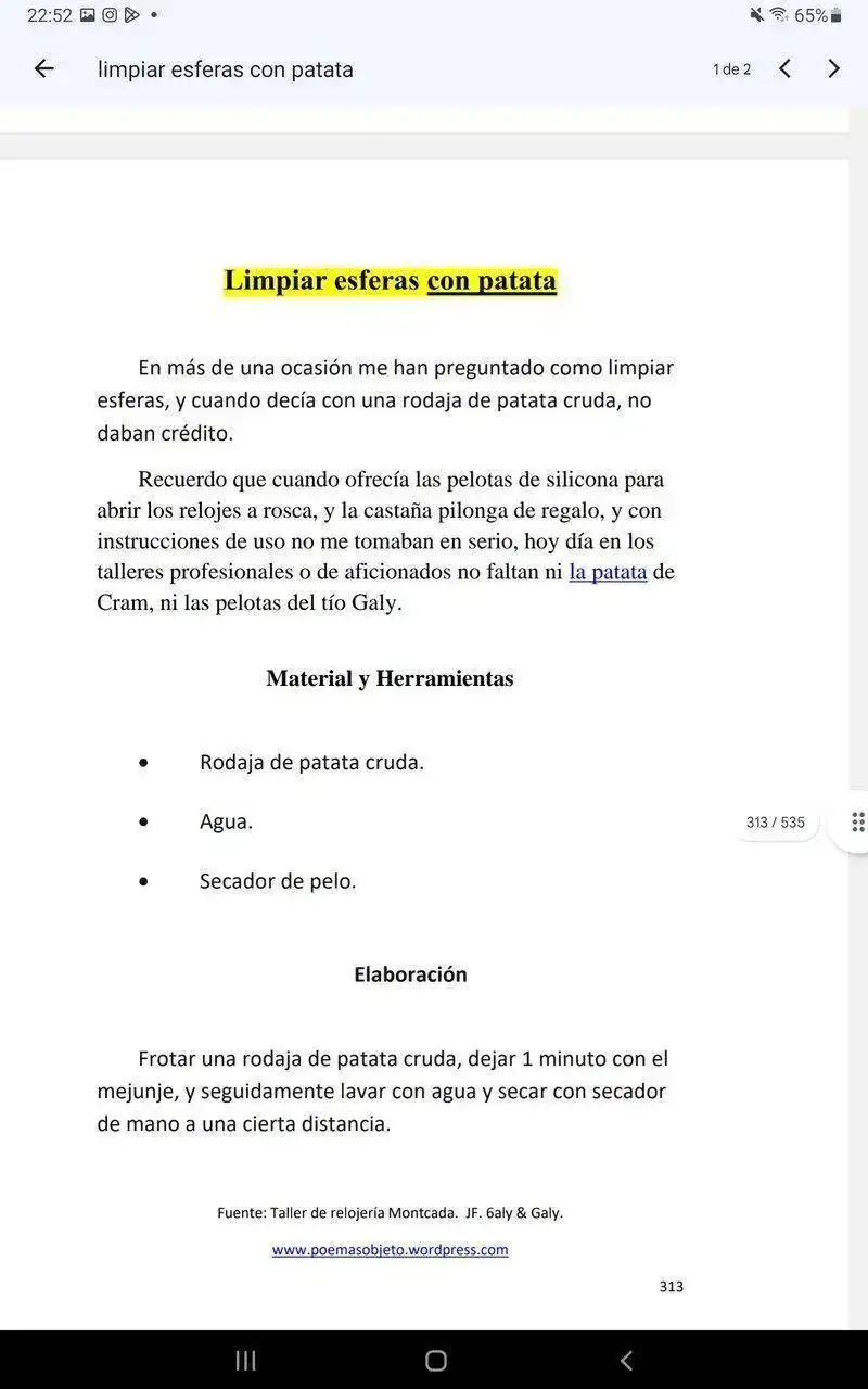

No sé si lo que se aprecia es: polvo, desgaste de la pintura, oxido... , en primera instancia, yo probaría a ver que tal quedaría un una goma de borrar y a partir de ahí si hiciese falta, probaría otras opciones.

Agua y bastoncillo, sin frotar de forma agresiva y después un poco de Rodico si se queda algo, con el bastoncillo hay que tener cuidado de que no deje residuos en ciertos puntos, para las partes mas duras puedes coger un palo de pinchito y hacer una pala plana para quitar la suciedad sin rallar, aunque no la uses sobre la pintura ya que corres el riesgo de dañar la esfera.
Es mi forma de hacer de aficionado, puede que los profesionales tengan mejores medios.

Nunca hubiese pensado que la patata se pudiese usar para tal cosa. La goma tambien parece buena opción.

Muchas gracias chicos !! A ver que me dice la
Clienta y si acepta os
Comento cuando lo hago
Con fotos claro
