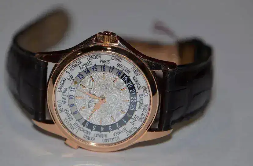

Buenos dias a todos,
estoy pensando en comprarme este maravilloso Patek Philippe por dos motivos: el primero es que me encanta, obviamente! El tamagno es perfecto para mi, y el dial me parece sencillamente espectacular.
Pero el segundo motivo es que me resultaria tremendamente util! Por poner en contexto: vivo en Singapur, pero trabajo frecuentemente con Tokyo, Seul, Londres y Nueva York, y mi familia esta en Espagna....asi que parece que esta funcion que en su dia desarrollo Louis Cottier lo hizo pensando en mi! :):)
Pero tengo una duda importante sobre el funcionamiento; he visto videos y leido articulos al respecto, pero no he encontrado respuesta a un detalle importante: como se ajusta el reloj dependiendo de los daylight savings? (perdon, no se como se dice en espagnol....basicamente los cambios de hora antes y despues del invierno).
Basicamente entre Madrid (donde esta mi familia) y Singapur (donde vivo) hay 6 horas de diferencia horaria durante el verano, pero en invierno pasan a ser 7. Hay manera de ajustar esto?
MI impresion es que no...al mirar el dial, entre la hora de Madrid (Paris) y la hora de Singapur (Hong Kong), veo que hay una diferencia de 7 husos horarios; eso quiere decir que el reloj estaria ajustado durante el invierno y daria correctamente la hora en ambas ciudades, pero en verano que la diferencia horaria pasa a ser de 6 horas...se quedaria el reloj desajustado? O existe alguna manera de ajustarlo para que se pueda usar de manera precisa y con total utilidad durante todo el agno?
Muchas gracias por vuestra ayuda!
PS: perdon por la faltas de ortografia, pero no tengo en mi ordenador ni tildes ni "egnes"! Creedme, se escribir ::blush::
Efectivamente, este tipo de relojes no tienen en cuenta el del cambio horario que se produce en verano e inverno en algunos países, por lo que no se puede ajustar.

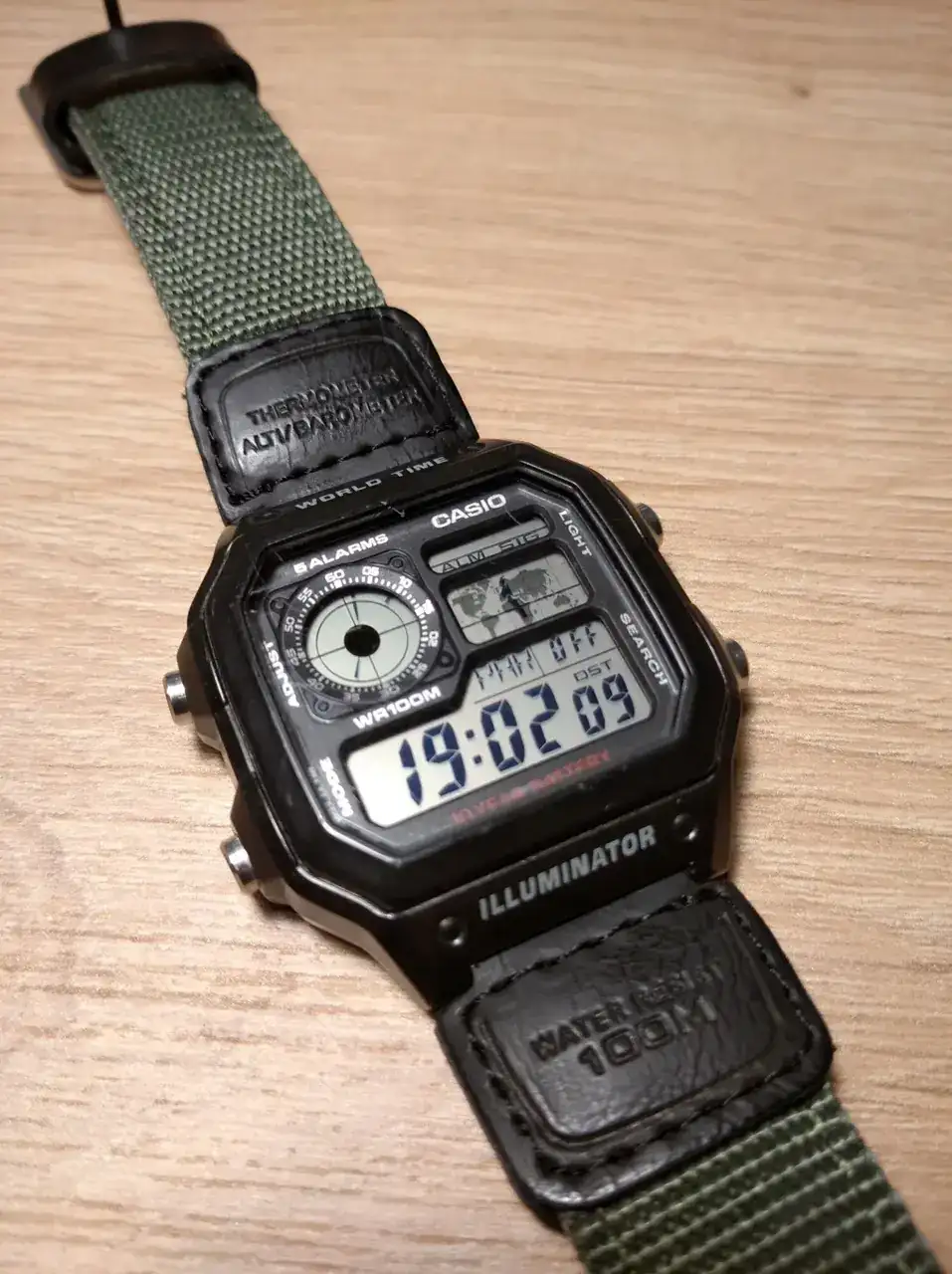

Sin embargo este efecto, denominado DST, esta muy bien resuelto en algunos relojes digitales, pudiendo activarlo y desactivarlo según convenga, como es el caso de este modesto y funcional Casio AE1200:
... y que además puede almacenar hasta 4 zonas horarias distintas en la pantalla inicial. Obviamente, este no tiene ni una porción de la elegancia y presencia del Patek que te hace tilín.
Slds.
