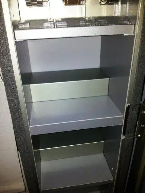

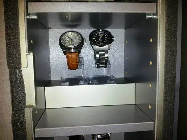

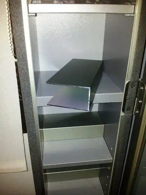

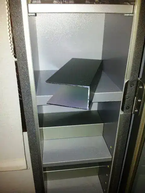

Mientras sigo a vueltas con los leds, he preparado estos suplementos para poder colocar relojes en la segunda fila y que no queden tapados por la primera fila.
El material empleado el mismo aluminio que para el mueble, en este caso como no encontraba tubo de la medida justa, he rebajado uno de medida superior a modo de U.
La medida 70mm de fondo, que es la medida de la base de los soportes, por 40mm de alto, para que sobresalga justa la esfera por encima de la primera fila. Los suplementos incluso abiertos por la parte trasera, tienen consistencia más que suficiente para soportar tres relojes sin deformarse.

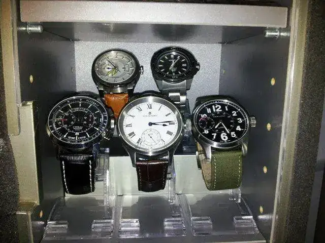

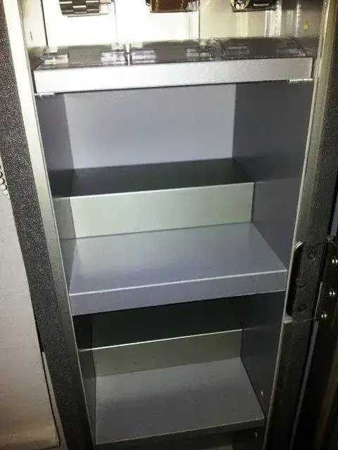

Aquí vemos la segunda fila ya instalada.

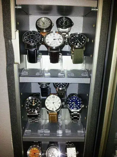

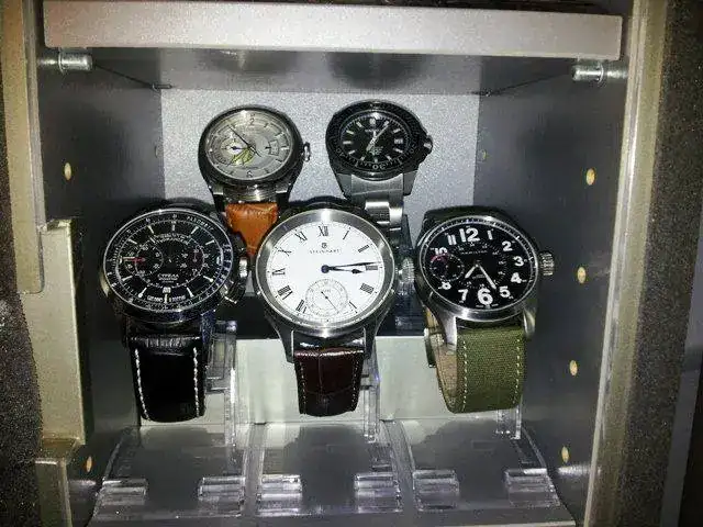

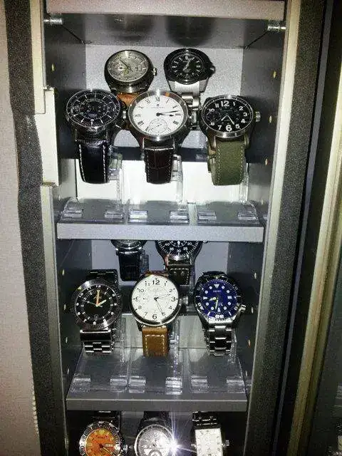

Y aquí con la primera también colocada, tiene la ventaja también de que los soportes de esta fila hacen tope contra el alza y quedan perfectamente alineados en profundidad.
Y aquí una vista un poco más amplia.
