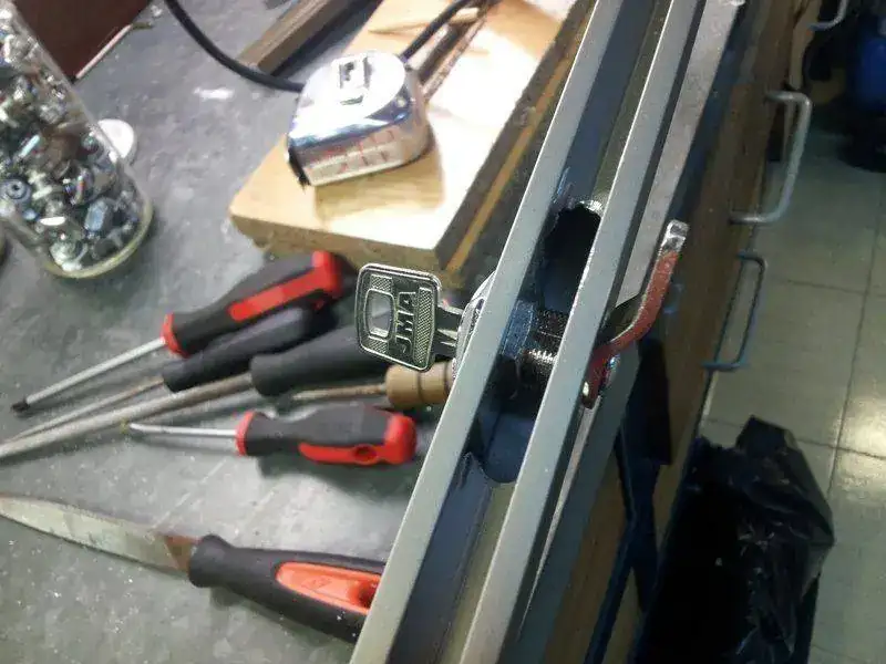

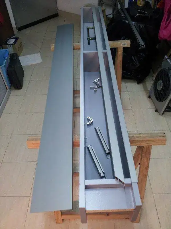

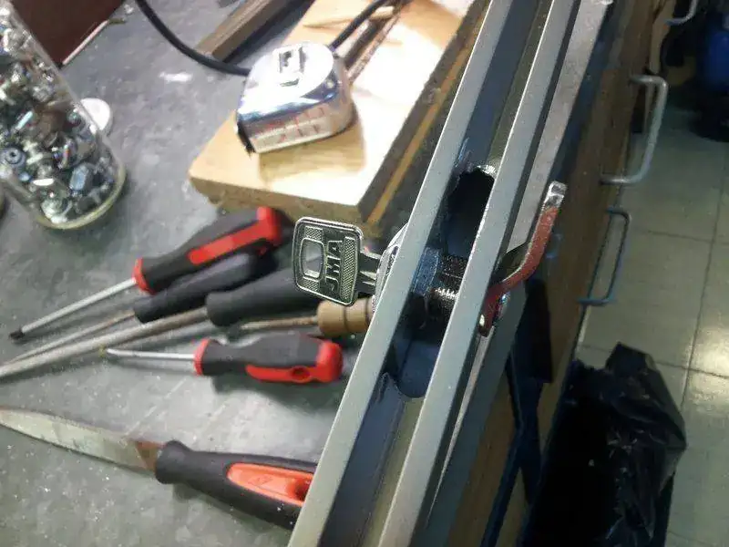

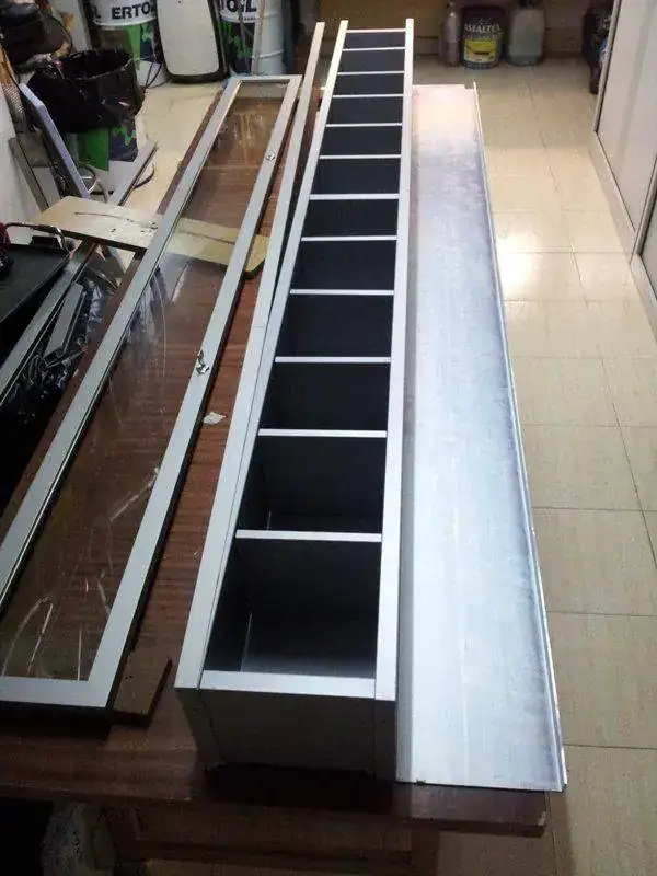

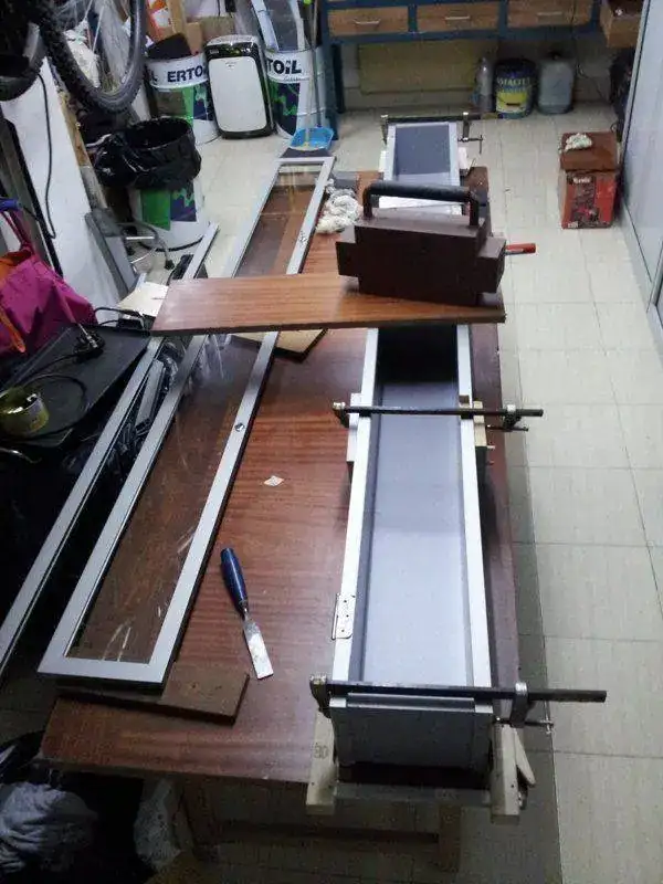

Primero empezamos vaciando el perfil del marco para adaptar las dos cerraduras, es quizás el trabajo más delicado y que requiere más paciencia, hay que taladrar y limar con cuidado probando muchas veces ya que estas cerraduras tienen muy poco margen para ocultar posibles fallos. Es conveniente colocar dos, ya que debido a la altura de la puerta arquea bastante a lo alto con un solo punto de cierre en el medio, y es mejor que estén amaestradas por la comodidad de utilizar una sola llave.

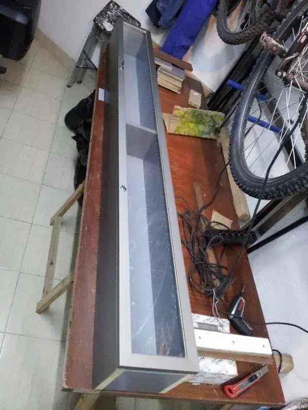

A continuación, montamos los listones de la puerta con el vidrio y las escuadras, todo con silicona, y posteriormente sellamos el vidrio por fuera y por dentro.

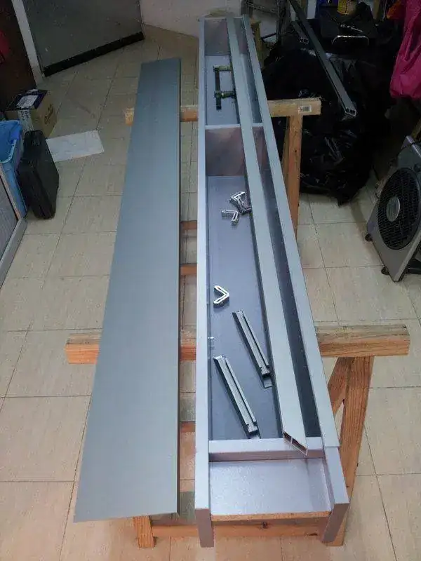

El siguiente paso requiere también un poco de paciencia, y es que tenemos que cajear en las chapas de panelado lateral las bisagras y hacer también el rebaje en la estantería y en la chapa opuesta para la leva de la cerradura.
Una vez ajustado todo esto procedemos a pegarlas con silicona a los laterales, posteriormente fijamos todo con unos sargentos hasta el curado de la silicona.

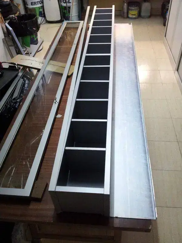

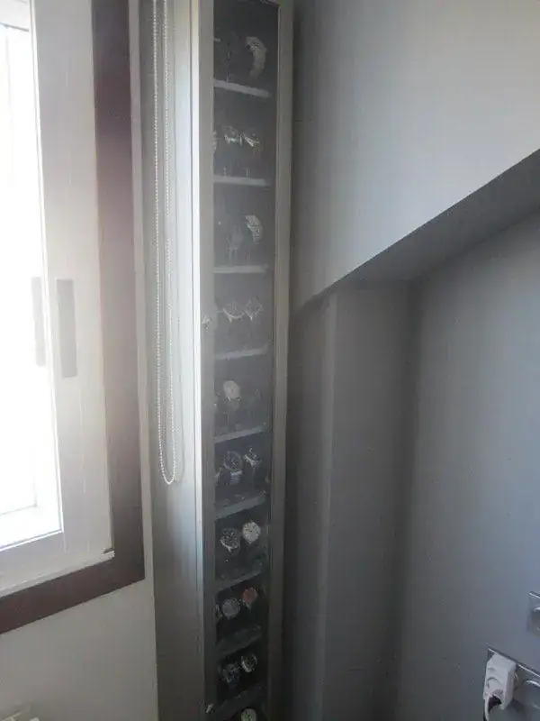

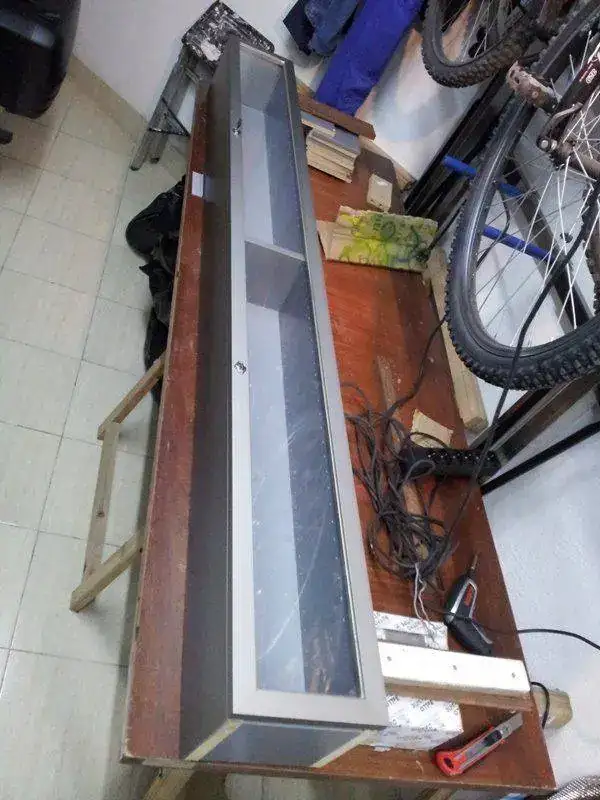

Aquí ya la tenemos lista a falta de los estantes, comentar que en mi caso como la iba a ubicar colgada en la pared, corté el suplemento que trae la estantería a modo de pata de fabrica.

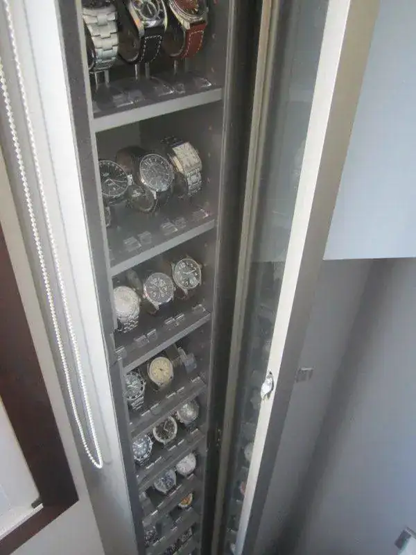

Y aquí tenemos el resultado, por muy pocos euros y algo de trabajo al alcance de cualquiera, una forma cómoda de tener ordenados hasta 72 relojes.

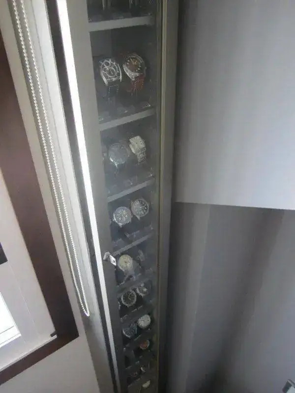

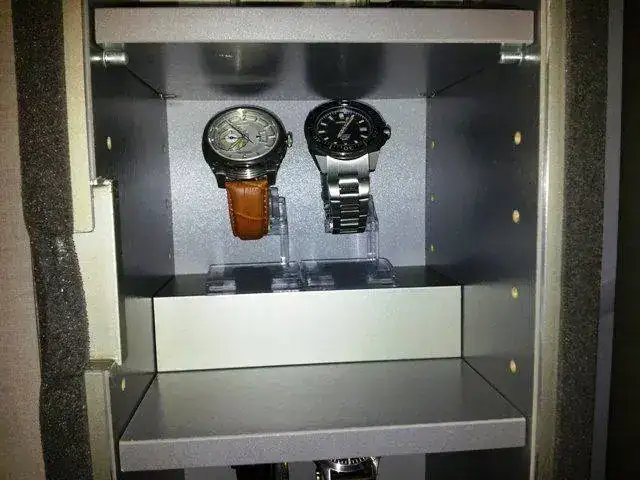

Finalmente solo queda poner el burlete para el perfecto ajuste de la puerta, evitando holguras y entrada de polvo.

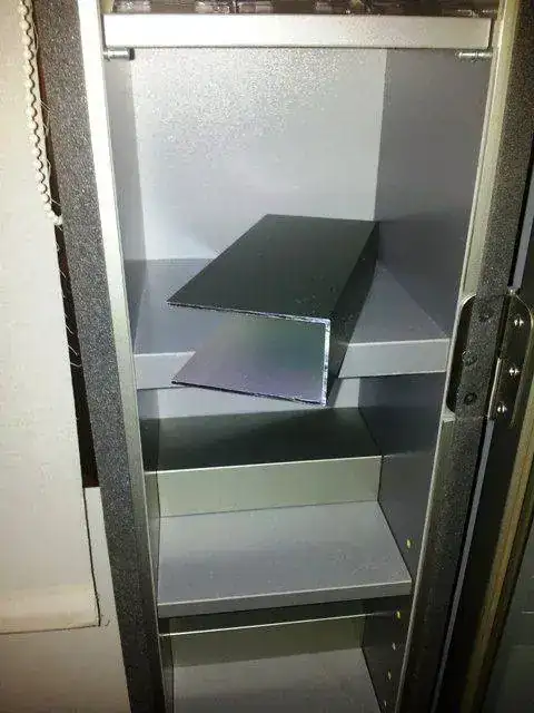

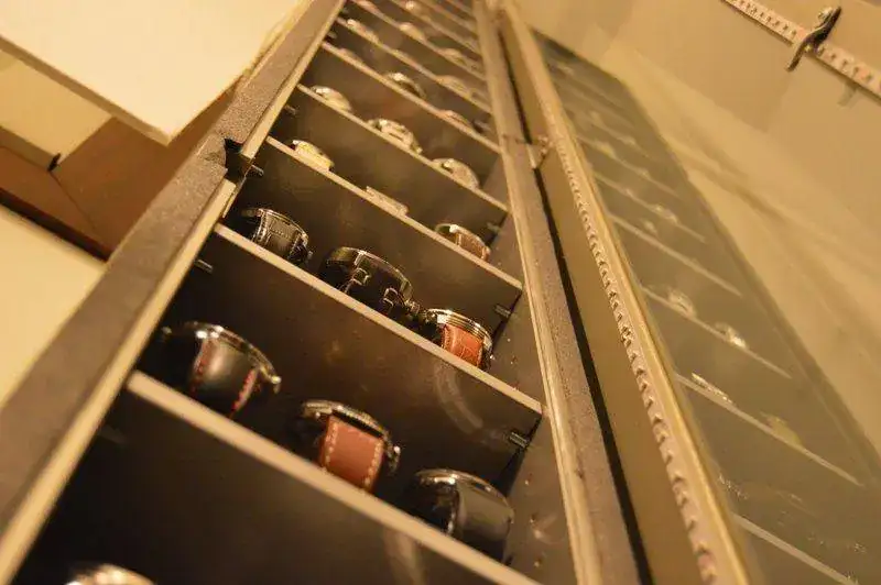

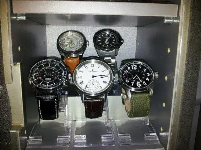

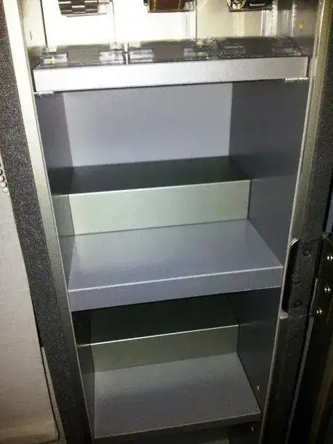

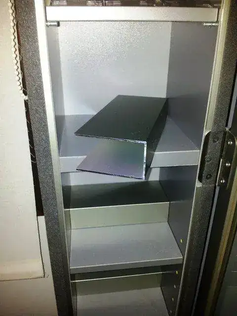

He preparado también estos suplementos para poder colocar relojes en la segunda fila y que no queden tapados por los de la primera.
El material empleado el mismo aluminio que para el mueble, en este caso como no encontraba tubo de la medida justa, he rebajado uno de medida superior a modo de U.
Ver el archivos adjunto 174355

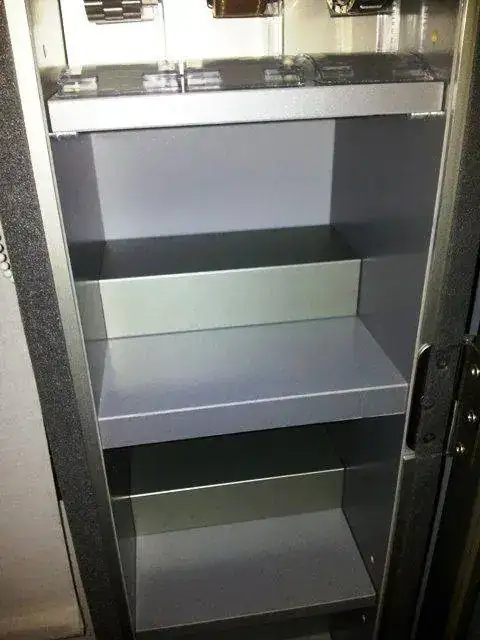

La medida 70mm de fondo, que es la medida de la base de los soportes, por 40mm de alto, para que sobresalga justa la esfera por encima de la primera fila. Los suplementos incluso abiertos por la parte trasera, tienen consistencia más que suficiente para soportar tres relojes sin deformarse.
Ver el archivos adjunto 174356

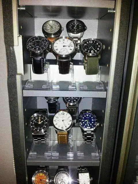

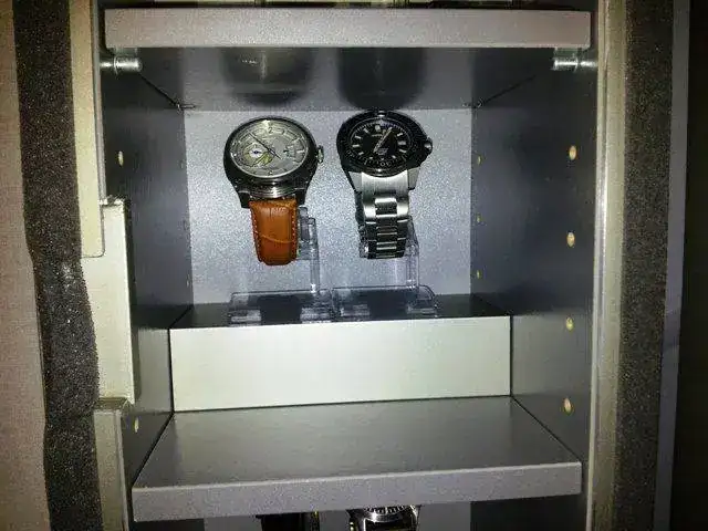

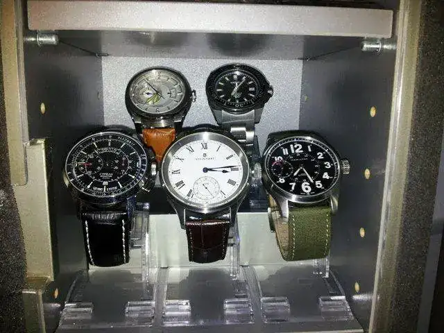

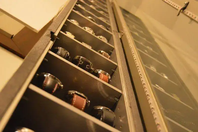

Aquí vemos la segunda fila ya instalada.
Ver el archivos adjunto 174357

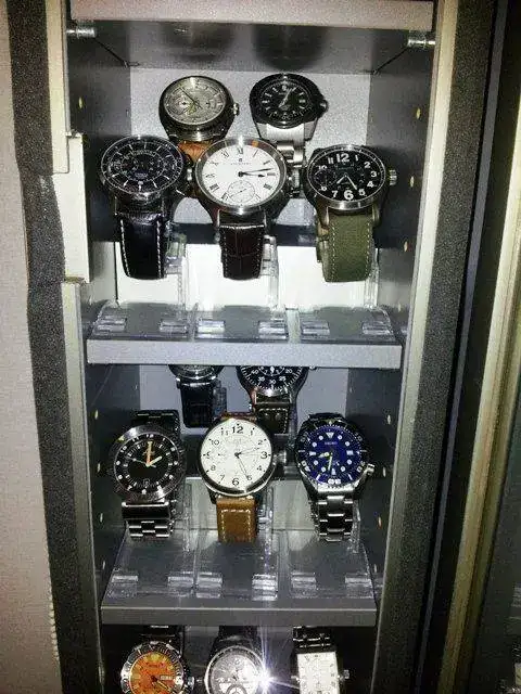

Y aquí con la primera también colocada, tiene la ventaja también de que los soportes de esta fila hacen tope contra el alza y quedan perfectamente alineados en profundidad.
Ver el archivos adjunto 174358
Y aquí una vista un poco más amplia.
Ver el archivos adjunto 174359

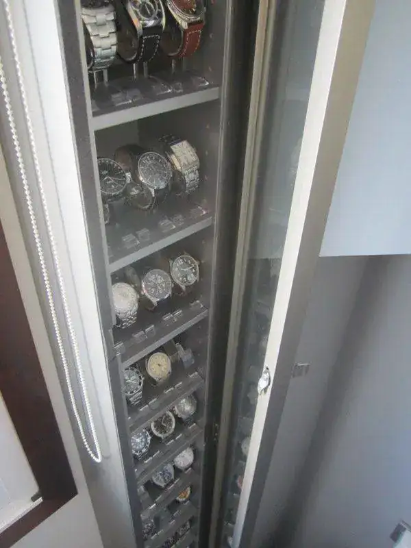

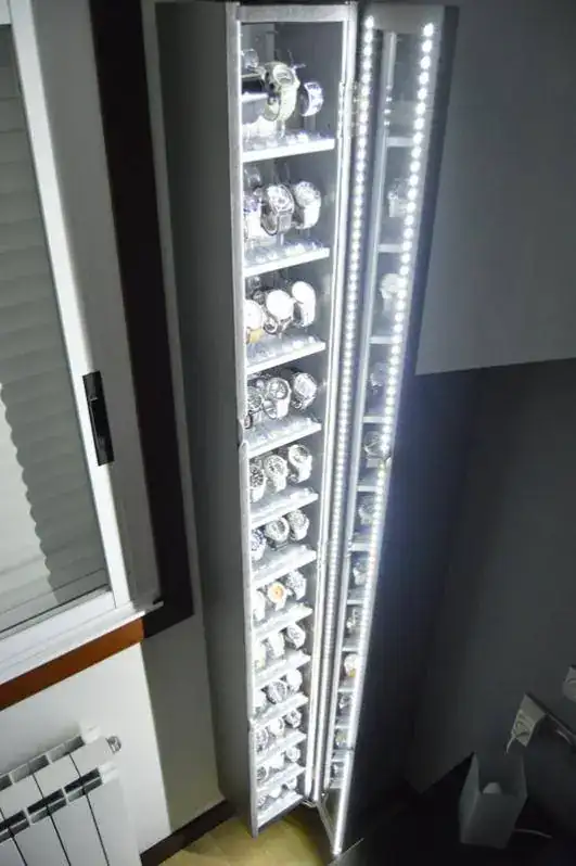

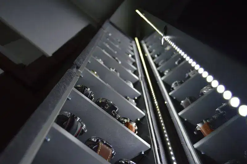

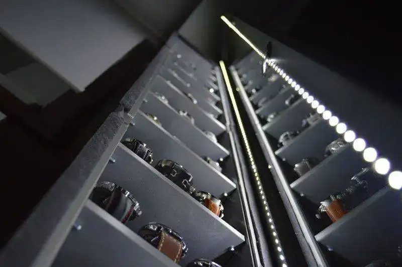

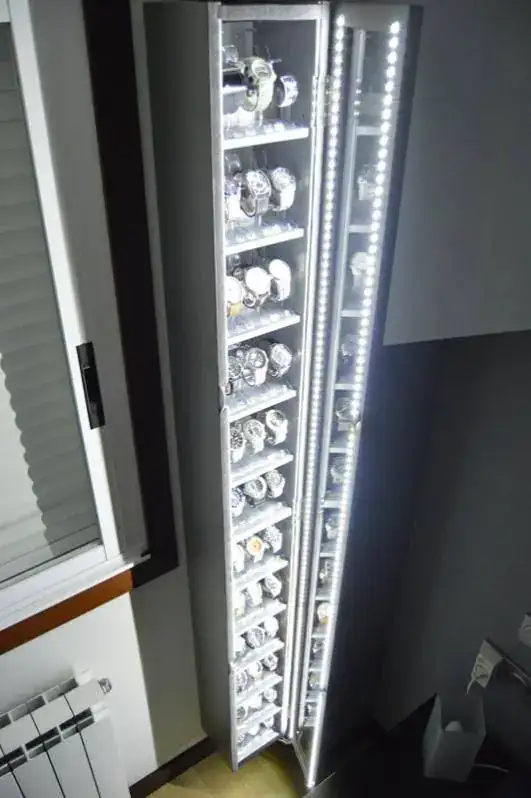

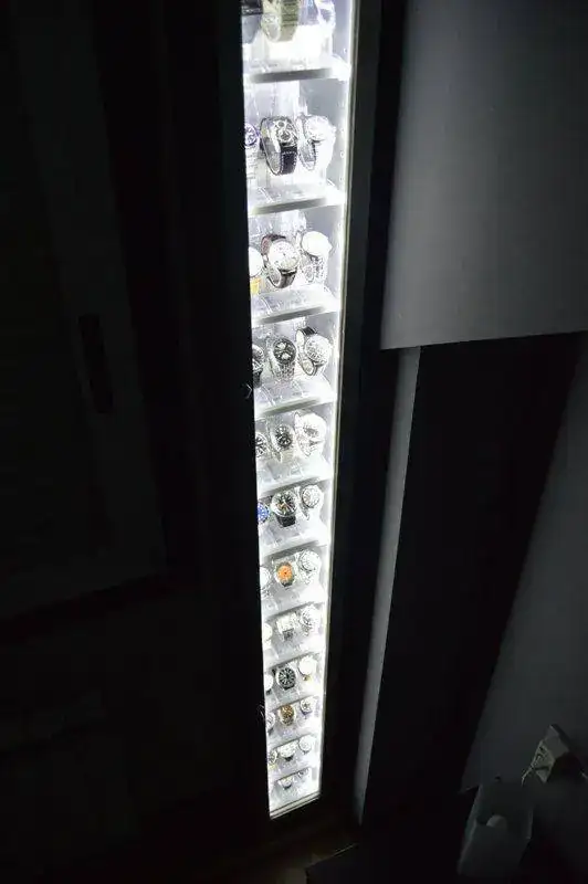

Y finalmente.......otra reforma, iluminación led!!!
Y aquí un escorzo de la puerta
Materiales,
Un rollo de 5m de tira adhesiva de leds de Aliexpress, por 2€ al cambio, algo de cable y un par de transformadores que tenía por casa y tres horas de trabajo, como decía nuestro amigo de la tele, fácil, divertido y para toda la familia.......

El armario realmente está suspendido como 20cm del suelo y bien atornillado al paramento, como esta era mi intención desde un principio, por eso corté la parte inferior q hace de pata. No podría ser de otra manera ya que se desequilibraría hacia delante al abrir la puerta.
