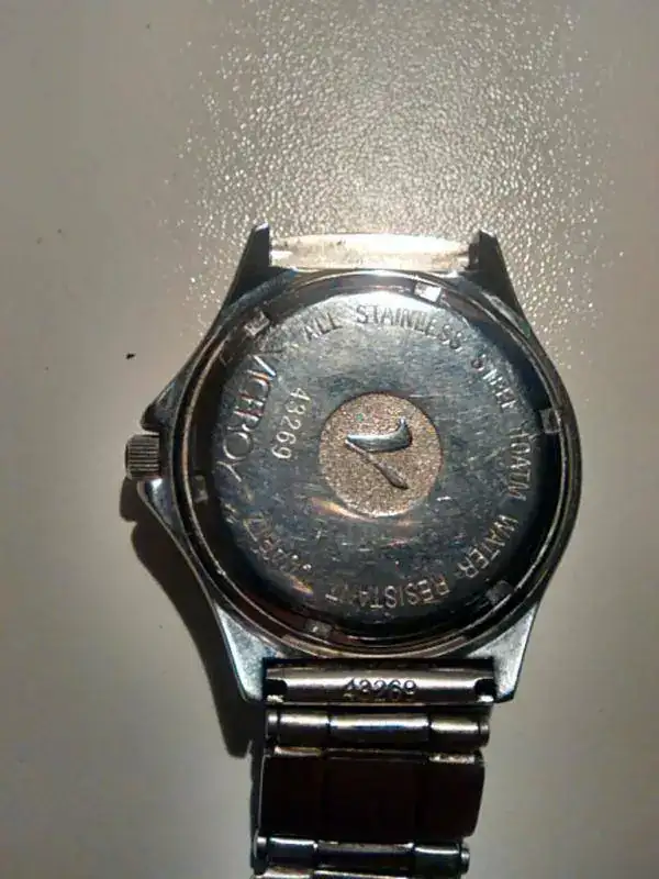

  • Iniciador del hilo Iniciador del hilo eltrasimaco
E
eltrasimaco
Hola, tengo este viceroy de cuarzo de 12 años y un precio de unos 100€, y no veo manera de abrirlo, lo intento a rosca y no va, pero tampoco se ve marca ni hueco para meter la navaja si las muescas fuesen de adorno
desde ya gracias,
Como lo veis
Yo apostaría a que es roscada, pero que esta completamente "pegada"

Seguro que es roscada, pero estará pegada por la suciedad

Evidentemente la tapa es roscada, para eso están las muescas en el borde de la tapa, apara acoplar la herramienta "abretapas".
Ahora bien, no entiendo muy bien lo del precio de 100€, a que viene?
Simplemente creo que se refiere a lo que le costo el reloj en su momento, por tantear si la tapa era imitando a una roscada (en los relojes de imitación o muy muy económicos suelen poner las muescas pero son a presión algunos)
Muchas gracias, sois unos fenomenos; efectivamente, lo de los 100€ eran por si las muescas eran de adorno o no; como tengo la llave pero no el soporte de caja, aver si este finde me hago con una y probare exactamente lo que me habeis dicho
saludos cordiales
