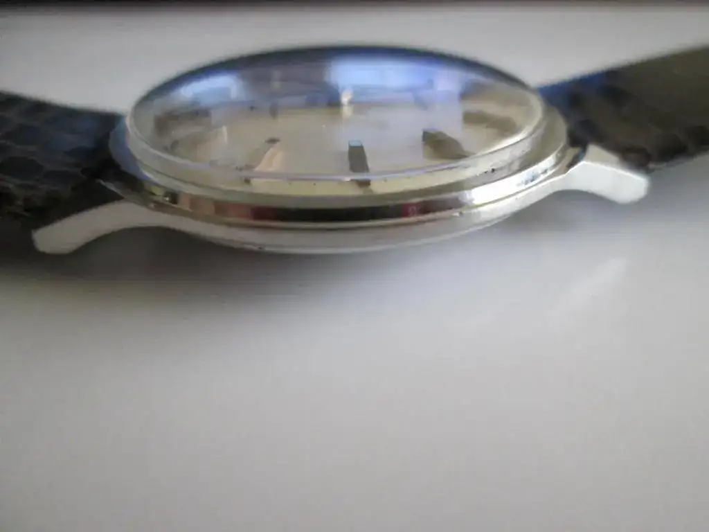

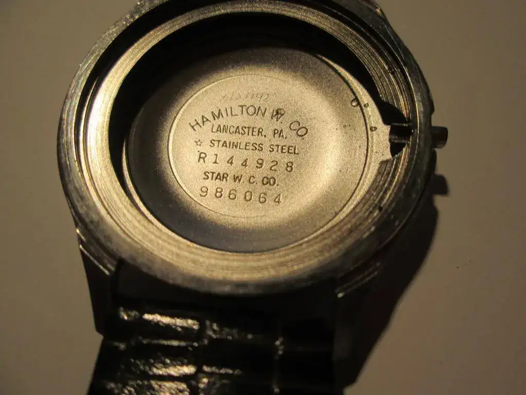

Estimados amigos:
Tengo que reparar/limpiar y lubricar un hamilton vintage.

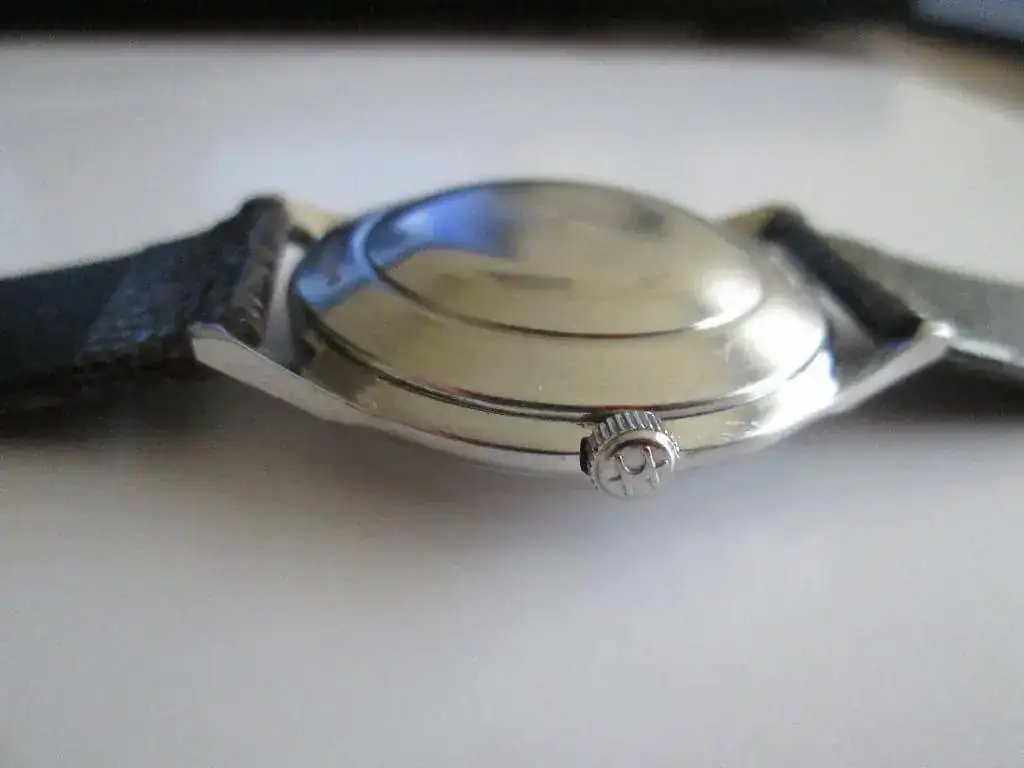

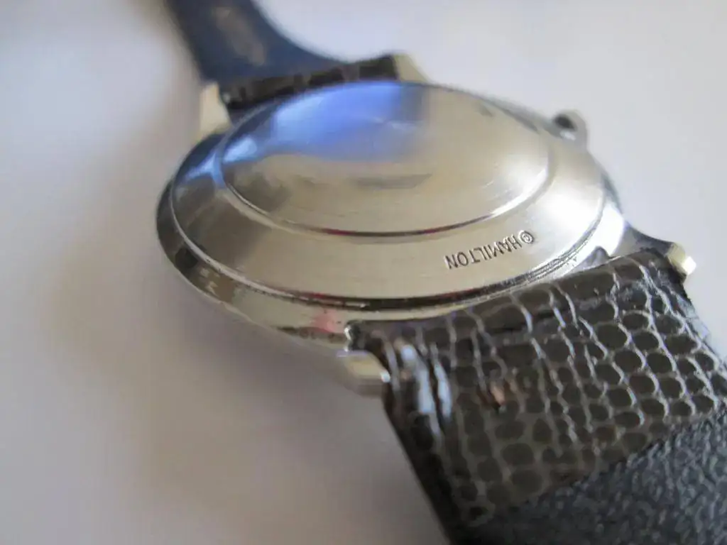

Pero no lo puedo abrir. Alguno me podrá decir cómo abrirlo, como sacar la tija? no es tapa roscada, ni encuentro la "uña" como para desmontar la tapa trasera. El cristal está durísimo como para sacarlo por delante.
Les dejo algunas fotos para que veáis de qué se trata.
Gracias!!!
Pareciera que es una caja entera,
con qué trataste de sacar el vidrio ?
Normalmente ésta es la manera de tratar con semejantes modelos :
http://blog.esslinger.com/how-to-remove-a-watch-crystal-with-crystal-lift/
Auinque también hay gente que lo hace dando aire por el tubo
una vez removida la media tige con corona,
que si algún relojero no ha estado haciendo travesuras,
debería ser split, o sea de dos partes o partida. :)

Hola Alvaro:
Gracias por tu preocupación. He intentado levantar el cristal con un cuter o navajita, está durísimo. Tengo miedo de dañarlo si sigo haciendo fuerza. Como se te ocurre abrirlo?
Revisé el link que me pasaste,....flor de herramienta!!!! Pero no la tengo...
Gracias nuevamente!!
Amigo Álvaro:
Hasta ahora nunca me has fallado, y esta vez no podía ser la excepción!!!!!

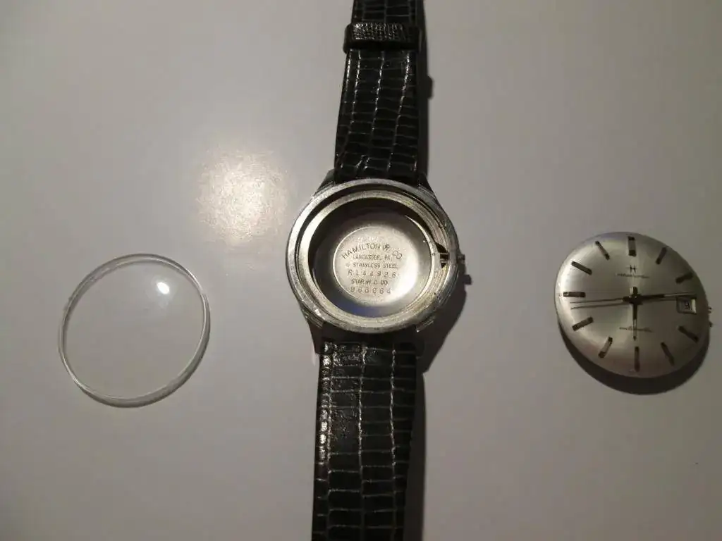

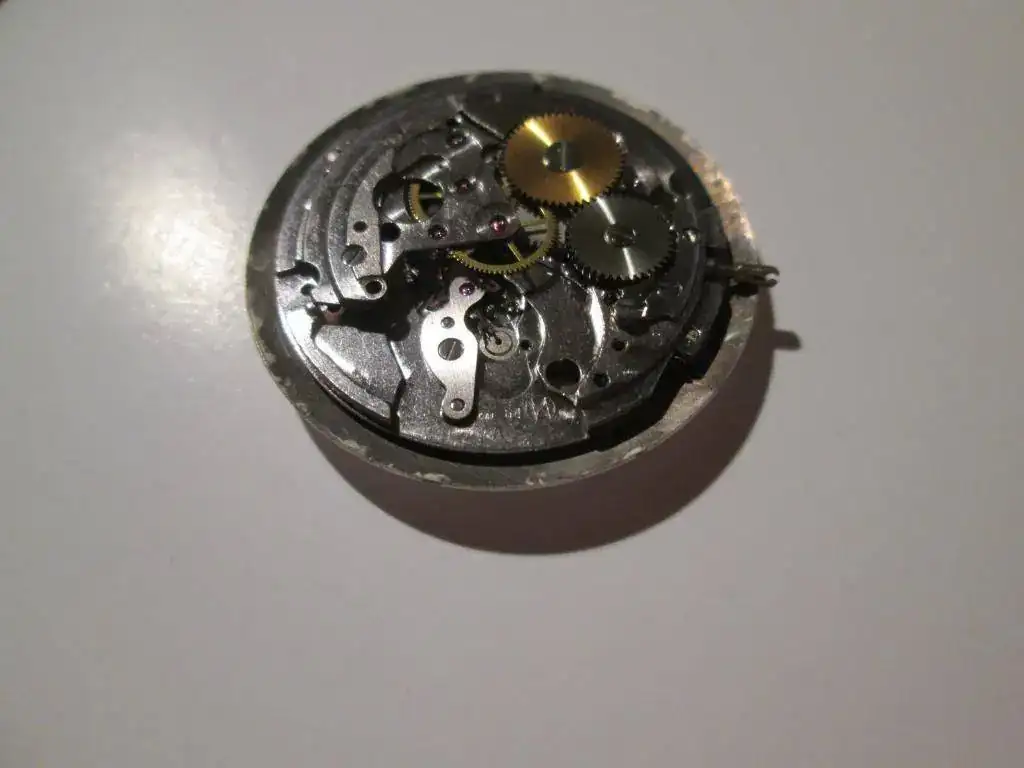

Seguí tus consejos y logré hacer saltar el vidrio. El método de la jeringa anduvo a la perfección!!

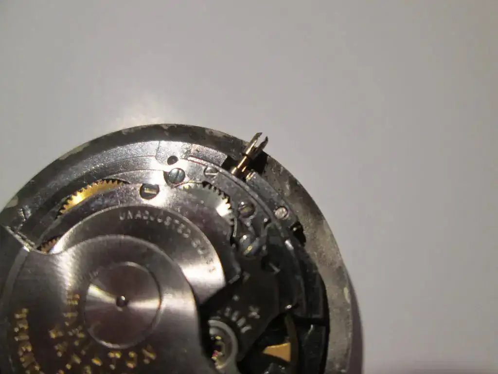

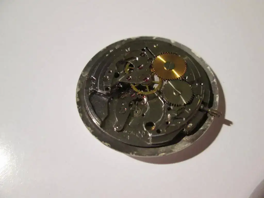

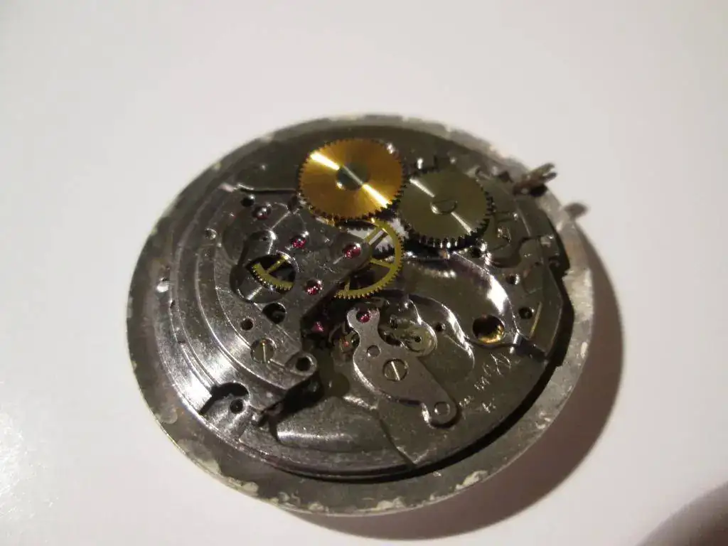

Te dejo algunas fotos para que veas el reloj desmontado. Tienes idea qué calibre será? Dice cal. 64, pero no sé sinceramente de cuál se trata.
Un abrazo y gracias nuevamente.
Xavier

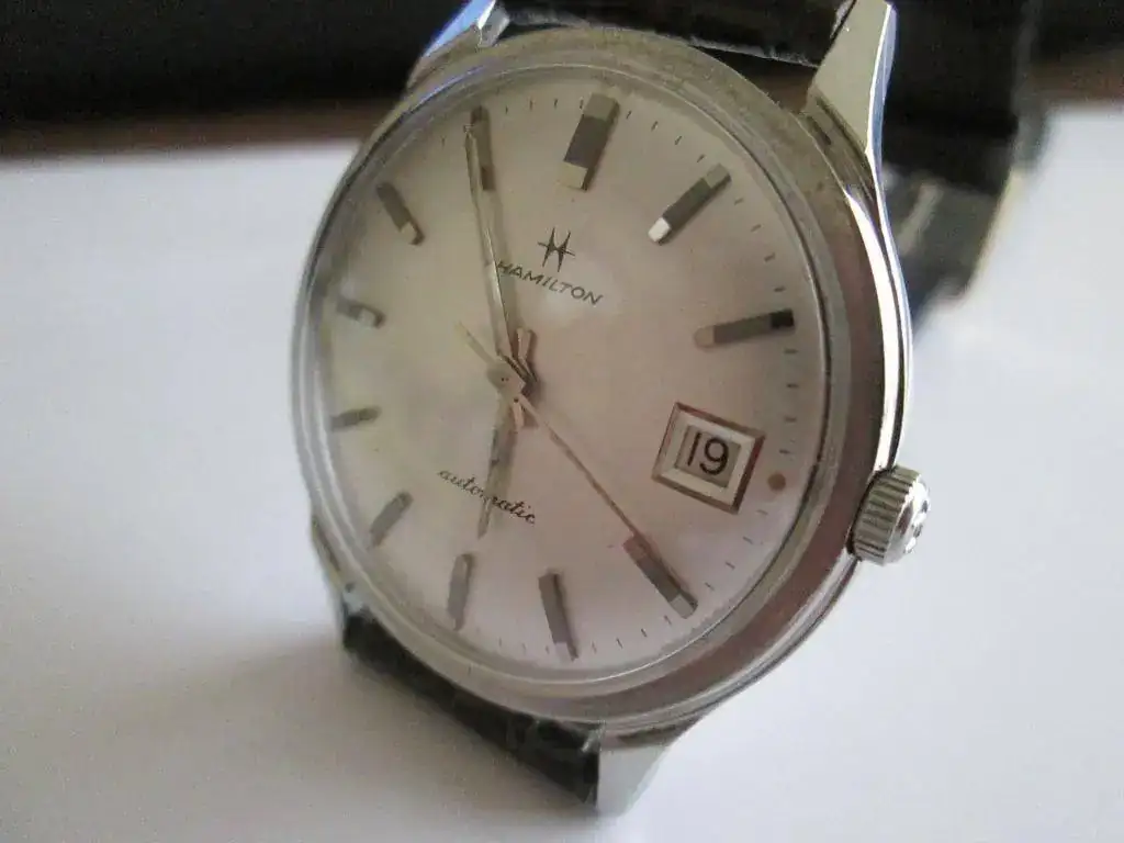

Muy bonito ese Hamilton
¿Cómo hiciste para sacar la media tija?

La tija de 2 fases se saca con unas pinzas entre la caja y corona y como es de pinza sale bien y lo mismo al colocarla apretando mirando de encajar bien la ranura de la misma.
Cram.-

Hola Joler: sí, es un bonito Hamilton que está en muy buenas condiciones, solamente le falta una limpieza y nada más. La tija la saqué haciendo presión para afuera. Tal vez fue un poco arriesgado lo que hice, pero por suerte salió bien. Saludos

El calibre Hamilton 64 es una equivalencia del ETA 2452 o similar.
Abrazo
Alvaro
