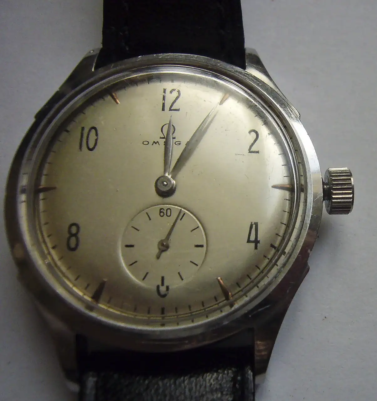

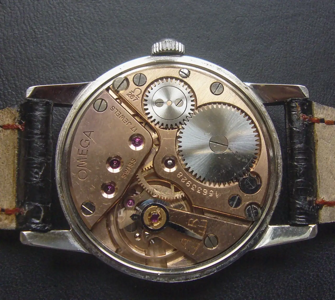

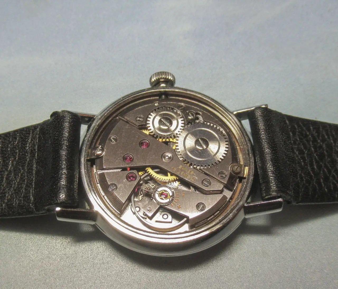

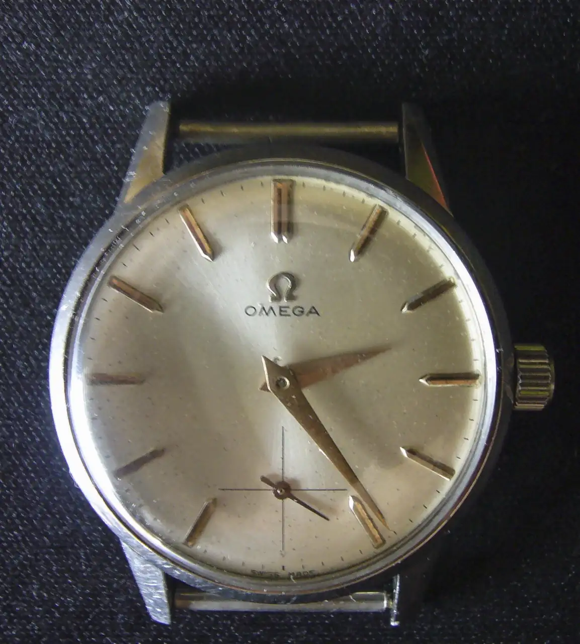

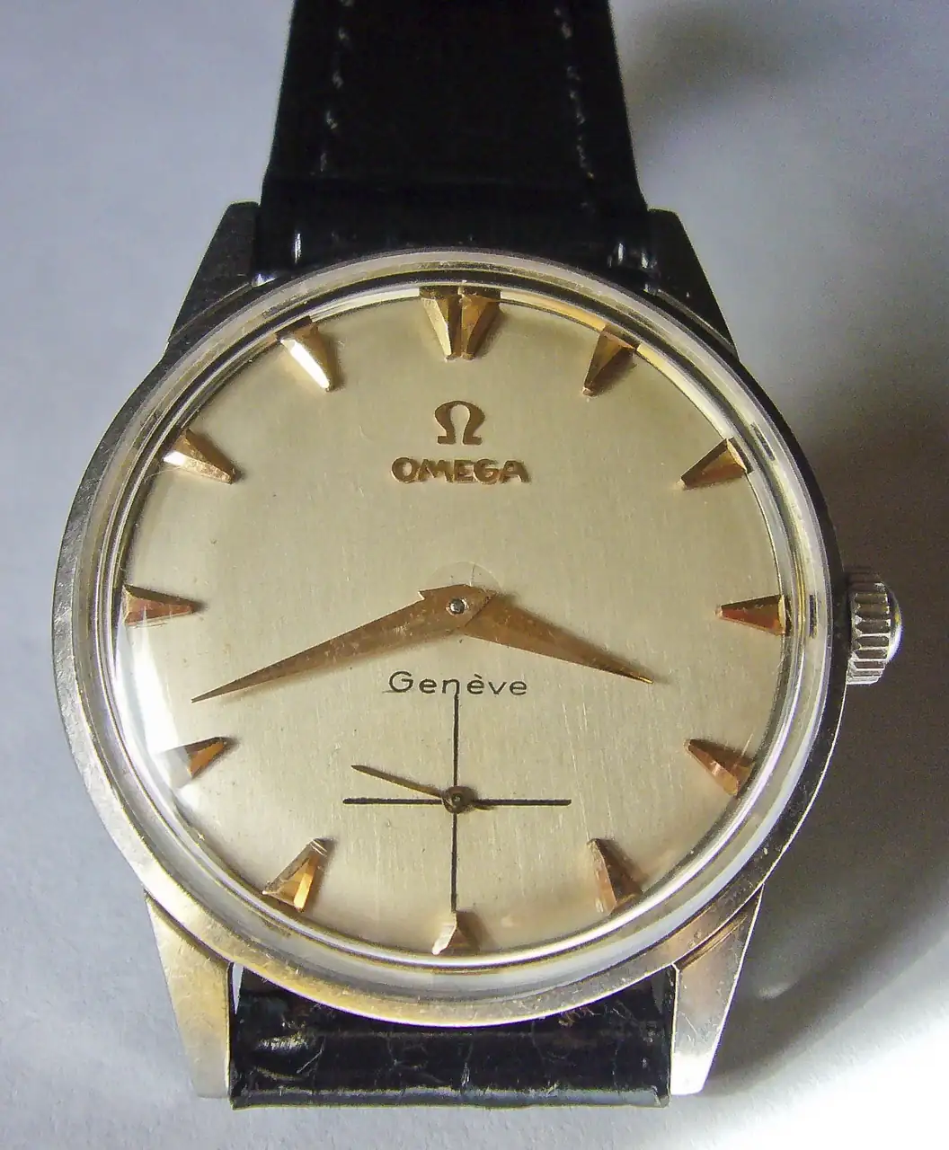

En principios de 2016, en el jueves, compré un reloj con la esfera bastante borrada pero aún así atractiva, y tenía dentro una AS 1203 que parece acabada de salir de fábrica y una caja de acero perfecta. Perfecta para meter dentro una Omega 267 que andaba por estas cajas buscando hacerse "ermitaña de alguien". Así que me monté, es un decir no sea que me apedreen a mi los puristas, un Omega y a nadie que se lo enseñé le puso pega alguna.
quedó así:

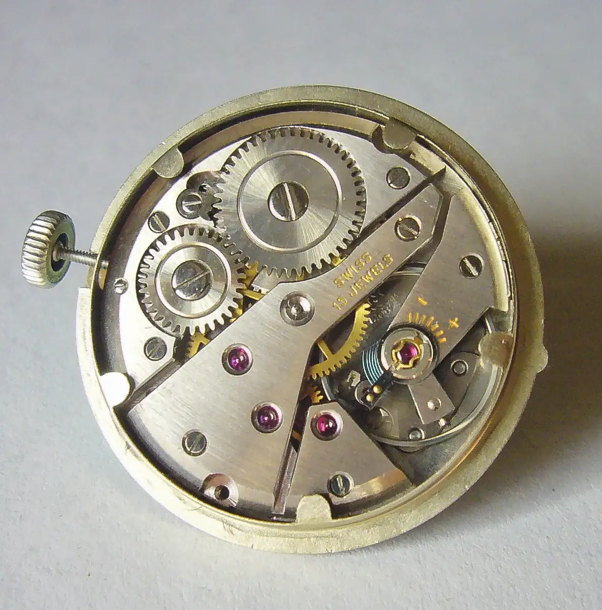

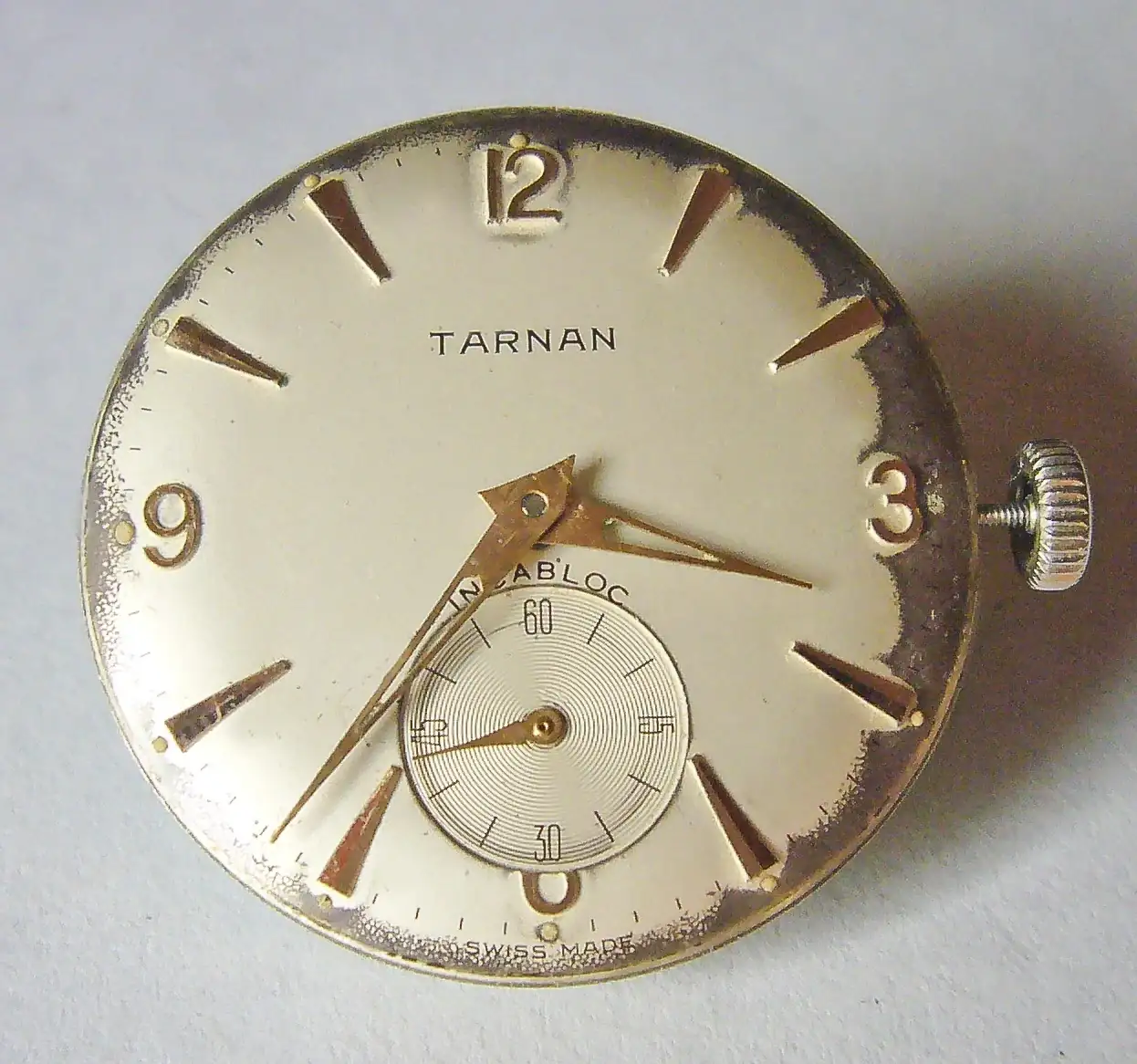

Y guardé el otro corazón con su esfera y agujas, que son así, porque todavía viven y colean

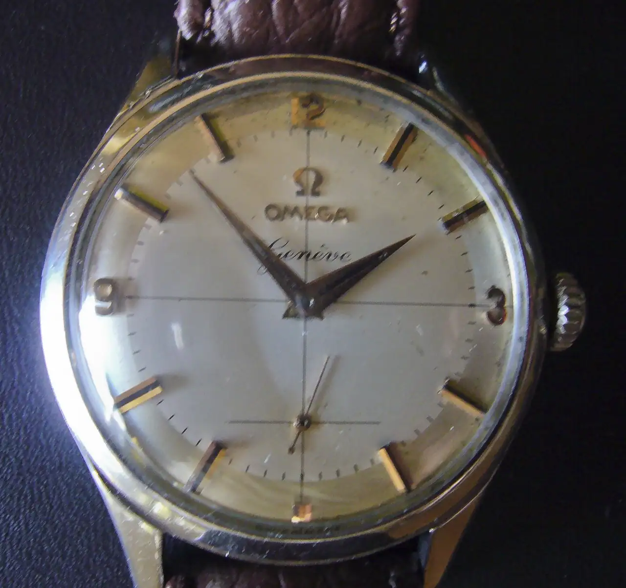

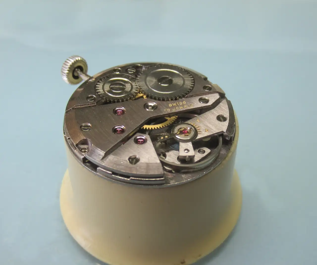

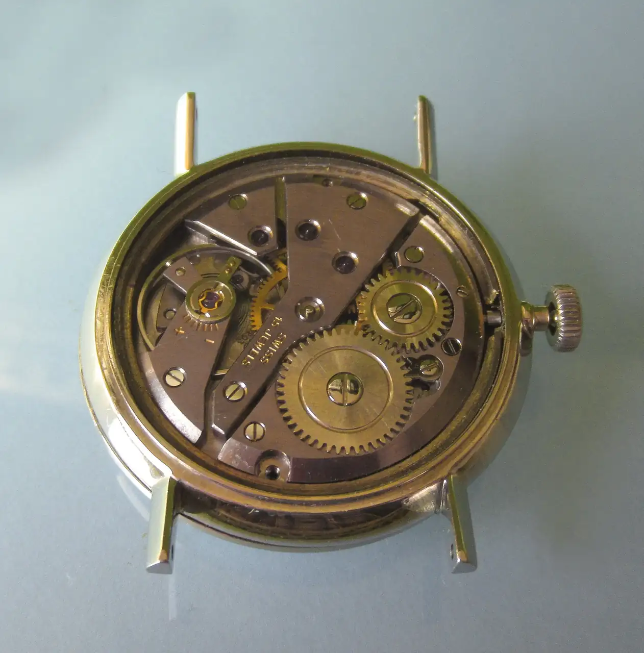

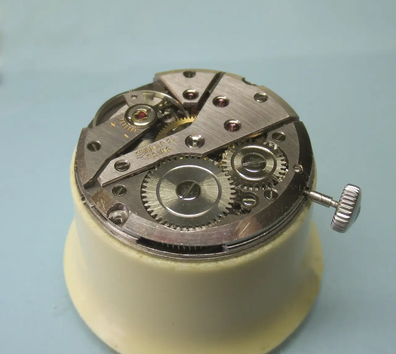

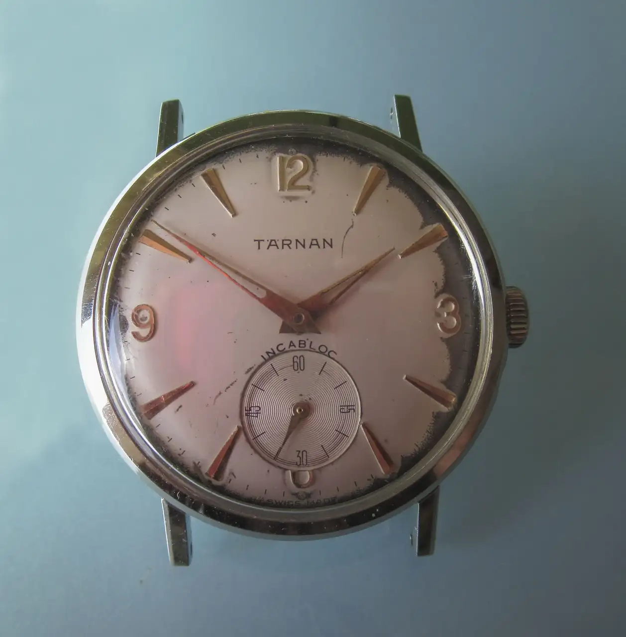

Así que ayer me lo recordó algo y como soy culo de mal asiento me puse a volverla otra vez a una caja Omega. Tengo varias cajas para los 60X sin uso porque no aparecen máquinas de ellos a precio interesante por ahí, así que mientras si o mientras no, me he montado un Tarnan. Me ha dado su lata porque el movimiento AS 1203 es bastante más pequeño que el del 1130 y me ha costado fijarla. También he tenido que comer la parte de tubo interna que está hacia arriba y alargar la tija. Pero eso me entretiene más que irme al bar a jugar al dominó.

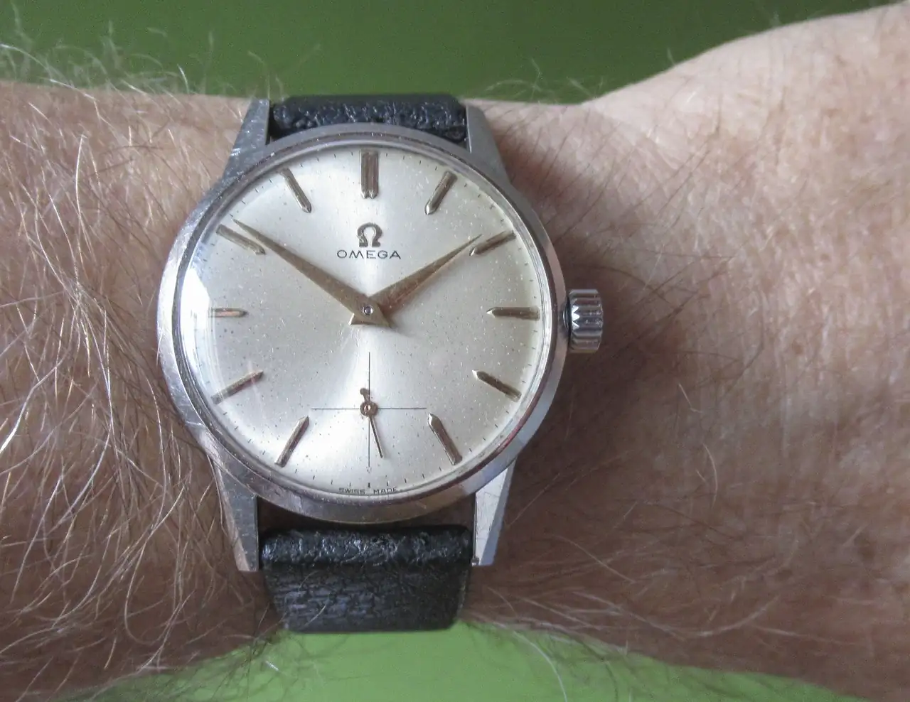

Unas fotillos actuales
Como podéis ver, en los años que ha estado rodando por aquí, la esfera se ha estropeado más aún.
Con esto espero que los socios del club de las esferas mojón me admitan entre ellos. Pero esa buenísima salud del movimiento no podía yo desperdiciarla.
