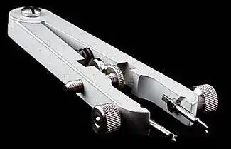

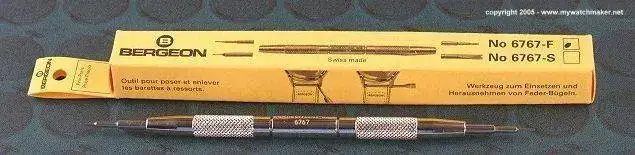

Cual Bergeon compraste? esta?
Si es esta, creo que es mas facil quitarle el caucho con un destornillador normal, por que fijate que el caucho que le pusiste es 1mm mas ancho que las asas del Explorer y no vas a tener donde meter esta herramienta, con la desventaja que el caucho no cede mucho (a diferencia del cuero).
Como sea que hayas hecho, enhorabuena por quitarla sin marcar el reloj.

En realidad la herramienta no es tan sofisticada, es esta:
SALESPRDCTS025.jpg.html
La compré a uno de los mercantes del foro a muy buen precio. Las puntas son intercambiables por lo que puedes comprar otras aparte.
Lo que creo que es básico es sujetar el reloj en un soporte y no con la mano para que no se mueva, y obviamente ir con cuidado. Como dices, el caucho es de 22 y el espacio entre asas de 21, pero el caucho cede lo justo para meter la punta de la horquilla y luego empujar el pasador por el agujero. Con el armis hay que empujar el pasador de ambos lados, con el caucho con empujar de uno vale.
