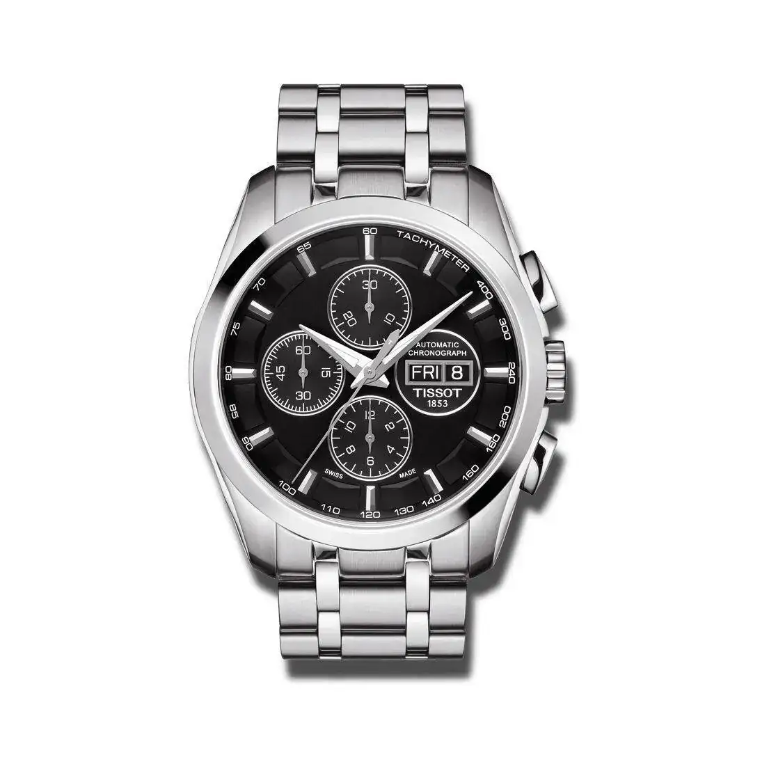

Quiero comprarme el tissot couturier cronografo automatico y me ofrecen la version VALJOUX (FOTO 1) y la A05.H21 (FOTO 2)
NOTA. ME GUSTA MAS EL QUE MONTA EL H21 :clap:
FOTO 1
FOTO 2
