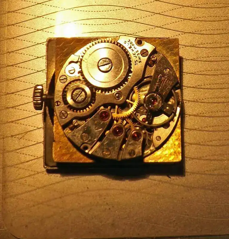

¿Alguna ayuda sobre el origen y edad de este movimiento?

Hola Martin, Difícil identificar el fabricante, personalmente me gustan los movimientos de puentes independientes, uno para eje, se ve de buena manufactura, sin Incablock, bien podría ser de los años 40, sin precisar mucho más. Un saludo
Muchas gracias Tantdetemps. Sin desmonfarlo no veo ninguna marca. Va montado en un reloj cuadrado que lleva la marca Navar o algo parecido, ya que esta medio borrada.
Buen día jmartin; coloque fotos de la máquina sin el cuadrante y nos dice cuanto mide solo la máquina. De esta forma nos ayudará a investigar y llegar a descubrirlo.

Buenas tardes.
La máquina mide 23,3 mm. Muchas gracias por su interés.
Con la referencia se podria saber su edad y procedencia. Sino está debajo del puente del volante, mira de sacar la esfera porque a lo mejor está en la delantera del movimiento.:bye:

Buen día as1130; en caso de no tener ningún calibre a la vista - con una foto sin el cuadrante - lo descubriremos por el resorte de tiret. Un abrazo, Luis desde Argentina

Estimado jr martin:
Por el tipo de maquina y sus puentes asi con la manera de montar los rubies ,la falta de rubi en la rueda central del tren de rodaje y la falta de sistema de incabloc o similares este calibre lo dato en los años 30
Poco mas puedo decir
F.Boctok
Buen día amigo Boctok; he visto miles de máquinas sin rubí en la rda. de centro y sin inc. circa 1950. Estos los ví en calibres que van desde el AS 984 al Omega 30 - MST 294 (Roamer) - MST 354 (1950) y así miles de cal. sin rubíes en su rda. de centro y sin inc.
El reloj que nos muestra Martín tiene una máquina con varios puentes que fueron comunes en esos años y he visto cal. AS así y con puentes distintos llevando el mismo calibre. Algunas máquinas traían 1 puente enterizo y otros 2 y otros varios y llevaban el mismo cal.
Boctok, sepa disculpar por lo denso que soy. Un saludo, Luis desde Argentina
Buen día jmartín; comparando el cal. del MSt 352 (Roamer) advertí que es igual al suyo y sería circa 1950. En RAnfft está.

buren era un forofo de los puentes independientes, a mi me suena a esa marca y la edad sobre los 40 o 50 como te han dicho
Buen día ata; el Buren es muy parecidos...pero no es Buren. Un saludo, Luis desde Argentina
Buscando por imagenes en la web he visto este Buren que me parece igual con mi ojo de profano, es posible que se me escape algún detalle, mejor que lo compruebe alguien más versado que yo:
https://watchspace.files.wordpress.com/2012/05/p1020122.jpg
Edito para decir que Luis parece tener razón, son parecidos pero hay pequeñas diferencias.

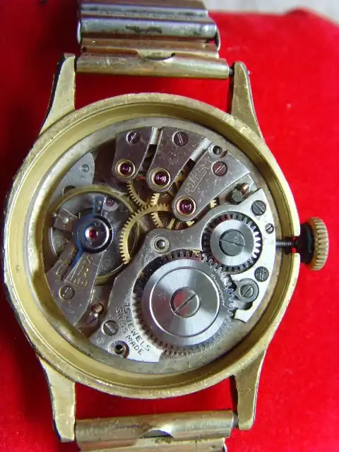

Aquí el roamer mst 352 que decía Luis:
