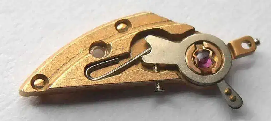

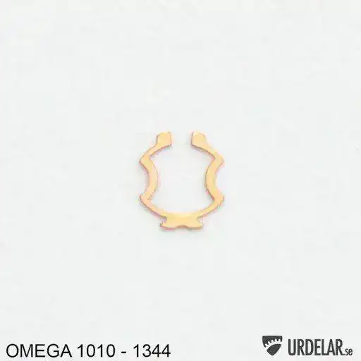

Muy buenas; Alguien me podria decir como colocar el resorte de sujecion del rubi superior de un Omega 1011. Se me partio al abrirlo para limpiar el rubi y he comprado uno de repuesto. Mi duda es si se puede colocar sin tener que sacar todo el cojunto incablock, es decir, si hay alguna posicion o truco para meterlo sin desmontar.

Hola, gracias por su interes. Entonces se puede meter sin sacar el bloque incablock? Esa es mi duda
Se puede, sí. Cuidado con el pulso al meter la lira y ayúdate con el palito de boj para que no salte todo por los aires.
Pd: sé prudente y mesurado con la presión que ejerces sobre el eje del volante durante toda la maniobra
