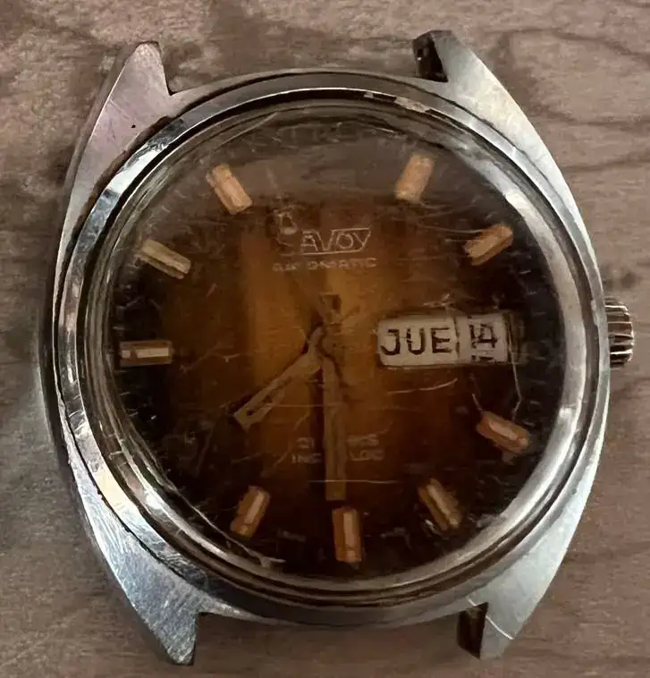

Gracias por el enlace, pero no es un reloj valioso para mí, lo compré por tres euros en el rastro en un estado lamentable, para experimentar, a sabiendas que al ser mi primer reloj iba a meter la pata :), aquí el "probe"

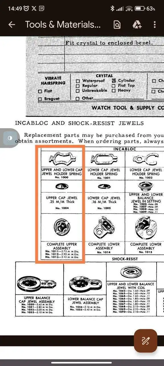

Bueno, eso una lira de cualquier otro reloj, de igual tamaño (pues creo que hay tres de esa misma forma: 2,75mm; 2,95mm; 3,10mm el tamaño de conjunto incabloc completo), te podía valer; eso ya depende de tus existencias.
