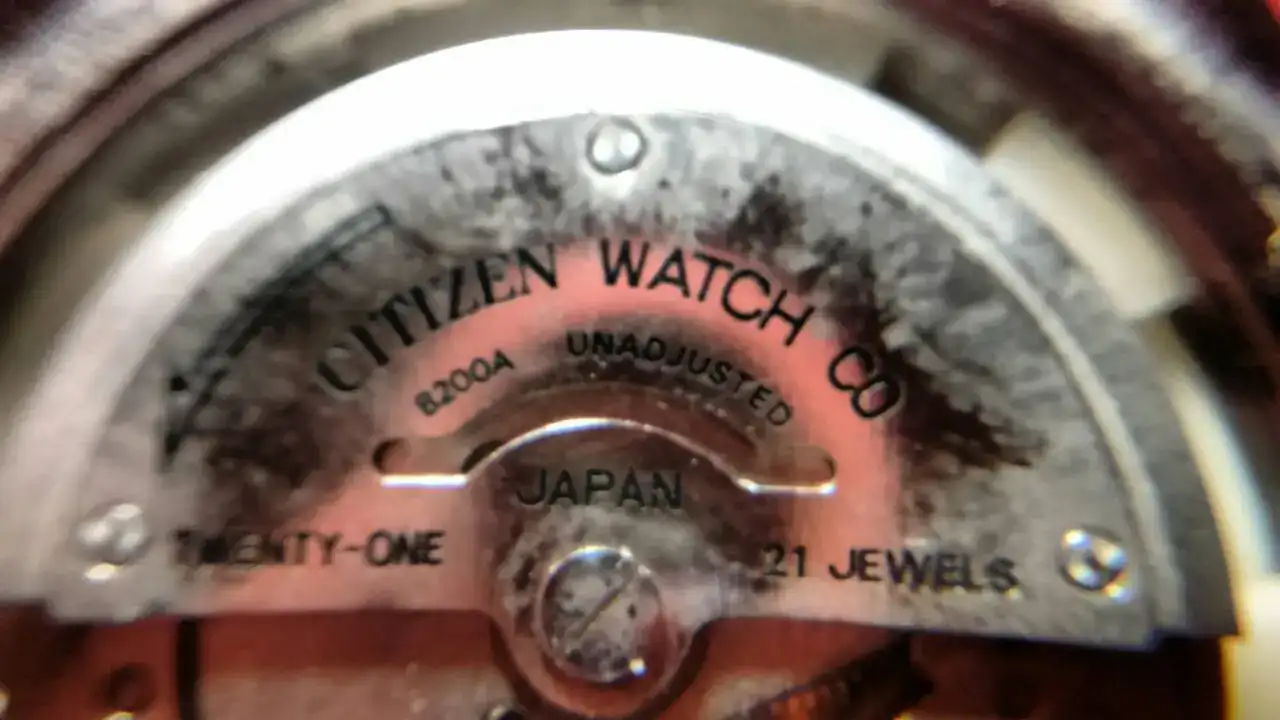

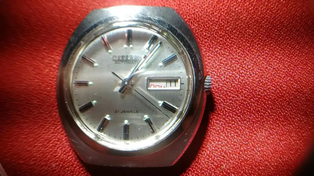

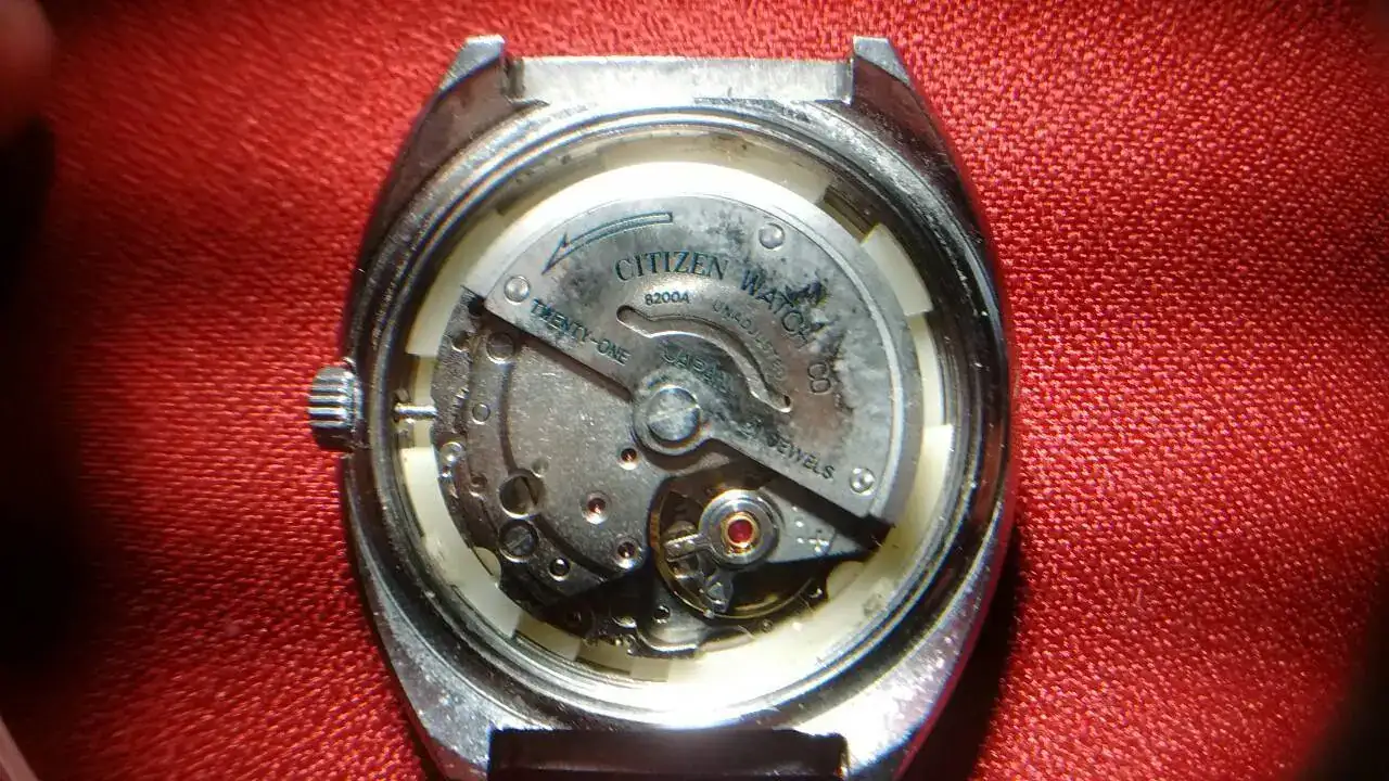

Es un citizen 8200A
No puedo ajustar el día ni la fecha aunque si cambia automáticamente a las 12.
Voy a sacar la tija. Mi pregunta es en qué posición conviene sacarla? En posición ajuste de fecha, de hora o en la posición 0?

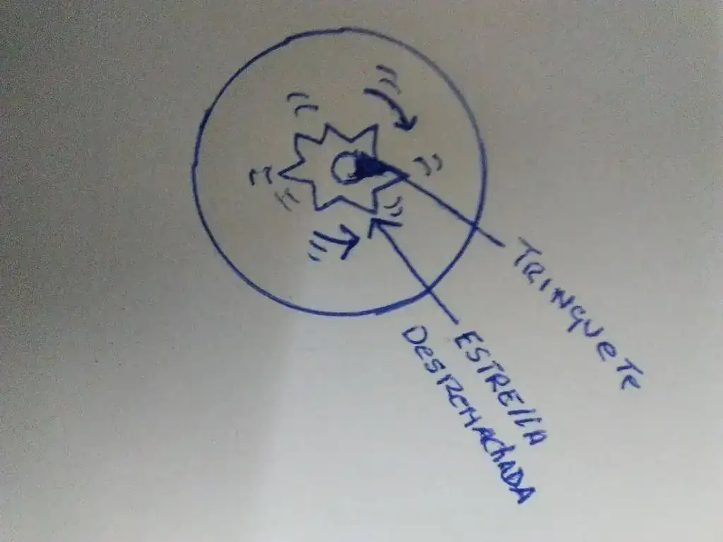

Este caso puede ser, que el trinquete del dietario se ha saltado por encima de la estrella del mismo. O que esté des remachada la estrella del disco.
Cram.-
